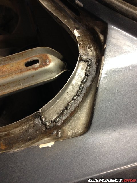

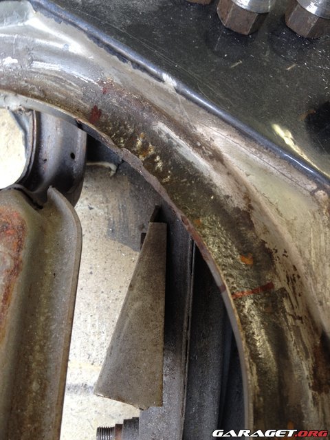

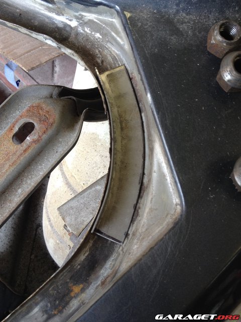

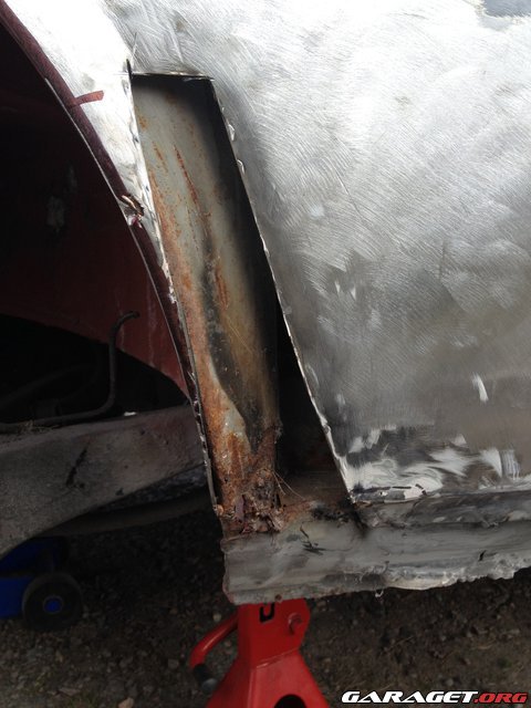

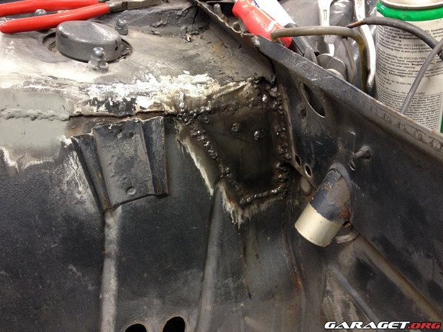

Fortsatte idag med det andra hjulhuset/fjädertornet.smile
Samma procedur som igår ungefär, blev såhär:

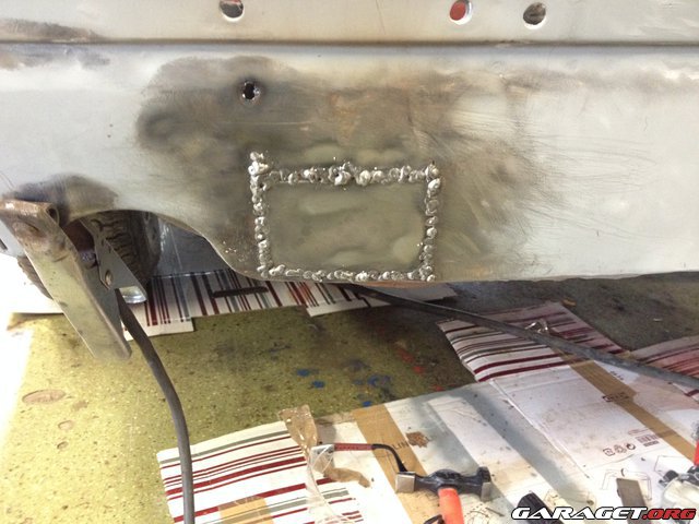

Sista jag hann göra innan jag drog tillbaks till skolan.smile

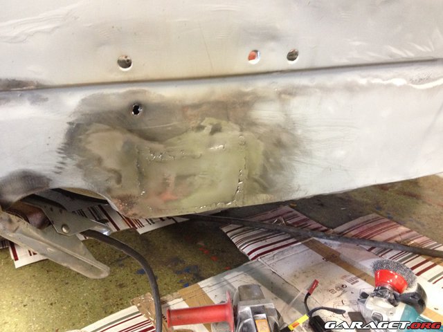

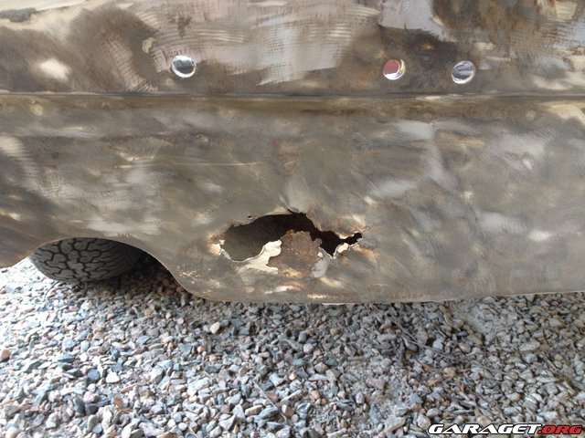

Slipade ner för att se vad som dolde sig under spacklet..
https://www1.garaget.org/gallery/images/198/197288/197288-20469ac9d3c616857287908f280289da.jpg
Va fräscht, förutom en lagning mot hjulhuset
https://www1.garaget.org/gallery/images/198/197288/197288-e0982efba2e910ca4159fb0f7d9fa54a.jpg

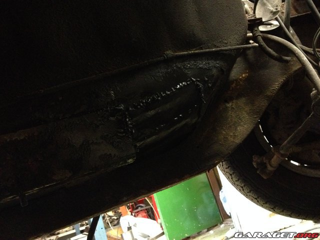

Tog bort panelen över tröskellådan och lagade upp.
https://www1.garaget.org/gallery/images/198/197288/197288-ed2c819c4091c190724c05b37bf7ea64.jpg
Upptäckte att det satt ny tröskellåda på den också, förhoppningsvis även på andra sidan. Får se nästa helg.smile

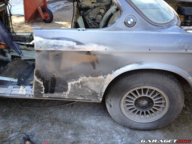

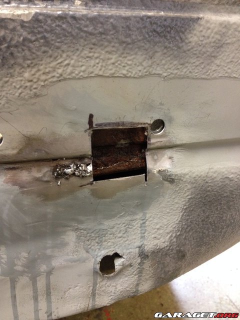

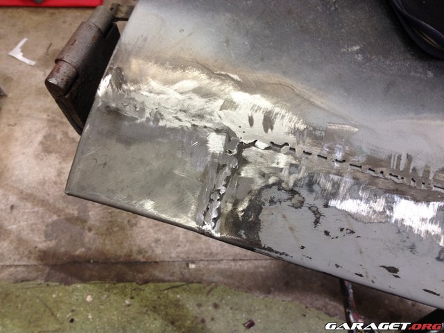

Hade först tänkt att låta denna gamla lagning vara, men ändrade mig. Det var dålig form på den, och knölig som fan. Bättre att fixa det direkt, medans kapklinga och svets går varma.
https://www1.garaget.org/gallery/images/198/197288/197288-4295c46db626998300363da5685168b7.jpg
Såhär såg det ut bakom.neutral
https://www1.garaget.org/gallery/images/198/197288/197288-4ca376b7b482fdce9480049ca8753763.jpg
https://www1.garaget.org/gallery/images/198/197288/197288-066c246f8d98829b94865207611a07fa.jpg
Ett mindre rosthål i nederkant lagades upp först.
https://www1.garaget.org/gallery/images/198/197288/197288-c8f7cc9e1cfd6c546ca62561615a5488.jpg
https://www1.garaget.org/gallery/images/198/197288/197288-9657c8db5a983515af3976d206e8a5fa.jpg
Sen kom den roligare biten!smile
https://www1.garaget.org/gallery/images/198/197288/197288-48b6d7c97a09aa828e4d4c978e8b3265.jpg
https://www1.garaget.org/gallery/images/198/197288/197288-f34a50cb3d16719c0ef60f4f05c8d9a1.jpg
https://www1.garaget.org/gallery/images/198/197288/197288-190ee25144b84ce901de31fb1a89f0ed.jpg

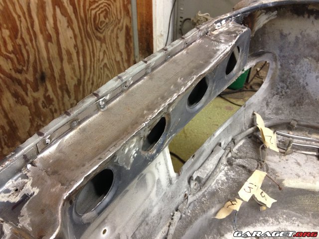

Fick lite mer gjort igår också:
https://www1.garaget.org/gallery/images/198/197288/197288-a6e2953bb484e2946966d66fd25ba546.jpg
https://www1.garaget.org/gallery/images/198/197288/197288-92633eb26d0065ccea1b96a823f8675c.jpg

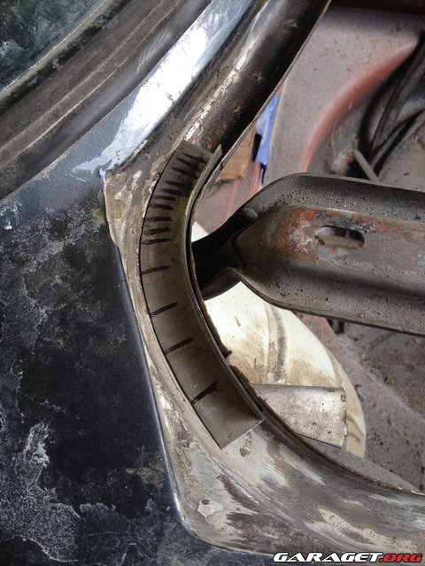

Samma procedur på andra hörnet.
https://www1.garaget.org/gallery/images/198/197288/197288-de041baafeef0d877a25a2adf56c725b.jpg
Kapa ur och svetsa
https://www1.garaget.org/gallery/images/198/197288/197288-187ed40c24d626bb19c3b833ff1d9d8d.jpg
https://www1.garaget.org/gallery/images/198/197288/197288-8ed8e373f9919cd8f96eaff75328d81d.jpg

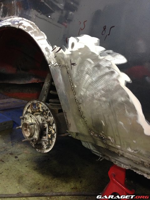

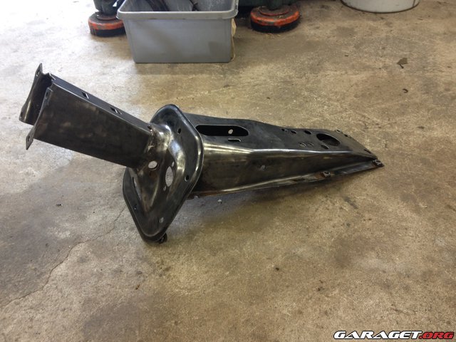

Eftersom bilen förmodligen fått sig en liten smäll en gång i tiden, så var det knölig plåt på vänster bak.
Blev plåtriktardebut, vart väl hyfsat iaf. Glömde ta bild innan.neutral
https://www1.garaget.org/gallery/images/198/197288/197288-9ce1b9a7ee1aa75cdc56aaac9c8992d8.jpg
Helt bedrövligt knölig här också, så det byttes ut.
https://www1.garaget.org/gallery/images/198/197288/197288-6ee52ae8fca05f3701e5ba1a7c316346.jpg
https://www1.garaget.org/gallery/images/198/197288/197288-4b5ef68bb29929fbee90317b6a08d307.jpg

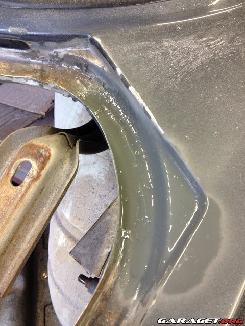

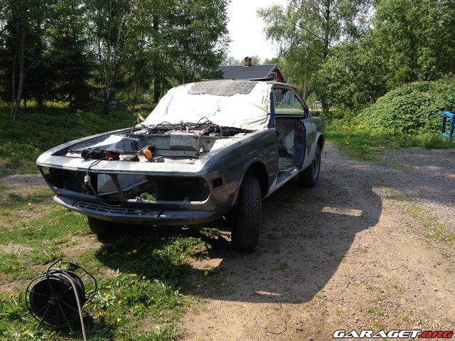

Blev bara en dag i garaget i helgen. Slipade mer lack i front och motorutrymmet. Har slipat bitvis de helger jag är hemma och sedan sprayat zinkfärg på det.
https://www1.garaget.org/gallery/images/198/197288/197288-0a94672e83cab1df470b0fcbdfada917.jpg
Varmt som fan var det också, inte bara bilar som behöver kylning.
https://www1.garaget.org/gallery/images/198/197288/197288-adc9d6587057740d13e419dd673a4eb0.jpg

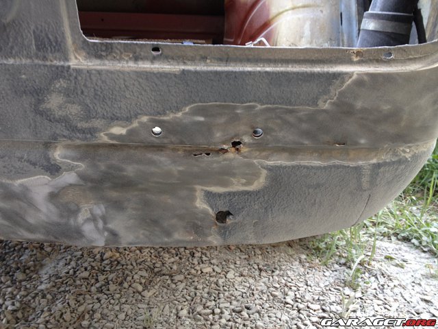

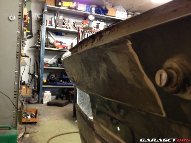

Såg en stor spackelklump på insidan av bakpartiet, precis bakom reservhjulsbaljan så därför jag inte upptäckt det tidigare. Efter att ha slipat lite:
https://www1.garaget.org/gallery/images/198/197288/197288-6a2648be0c11ee0ba77c4e8e8cf1de5d.jpg
https://www1.garaget.org/gallery/images/198/197288/197288-1100478179013c1f29f42e3952b95238.jpg
Ska borra hål för stötfångarhornet senare.
https://www1.garaget.org/gallery/images/198/197288/197288-2f1d308c1347f8ded30e6fed2094f176.jpg

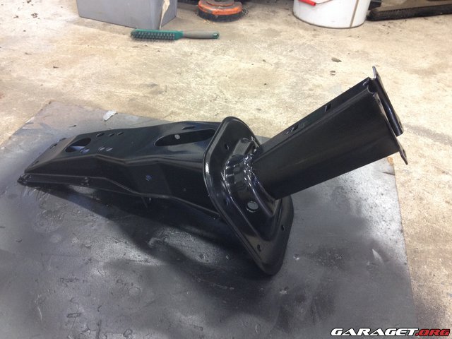

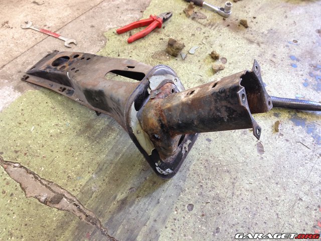

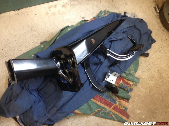

Pedalstället såg inte mycket ut för världen.
https://www1.garaget.org/gallery/images/198/197288/197288-73f8186b4676f544819eb4f23acf7a0f.jpg
Slipade ner.smile
https://www1.garaget.org/gallery/images/198/197288/197288-94bcf43d508d6095e09847a4014b6ac0.jpg
Rostskyddsgrunda sedan spraya svart. Betydligt bättre!
https://www1.garaget.org/gallery/images/198/197288/197288-e130074349da96fd3e4663a3dda67f30.jpg
https://www1.garaget.org/gallery/images/198/197288/197288-e89eddc4b71b4854122070adbb1ad6b2.jpg
