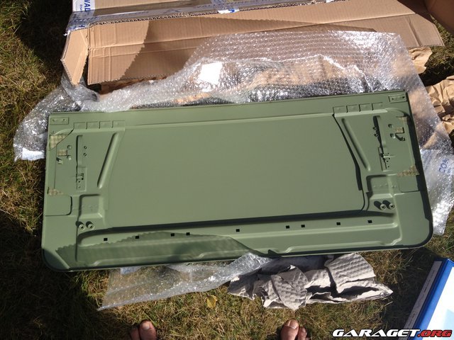

Tyska Luftwaffe for förbi och släppte 6.7 kg last, rakt på gräsmattan.
https://www1.garaget.org/gallery/images/198/197288/197288-cc008a1d43cbd6fcbaade4e75f1bb283.jpg
Visade sig att det var en taklucka! Militärgrön och allt! Ja det är väl bara att tacka och buga då!

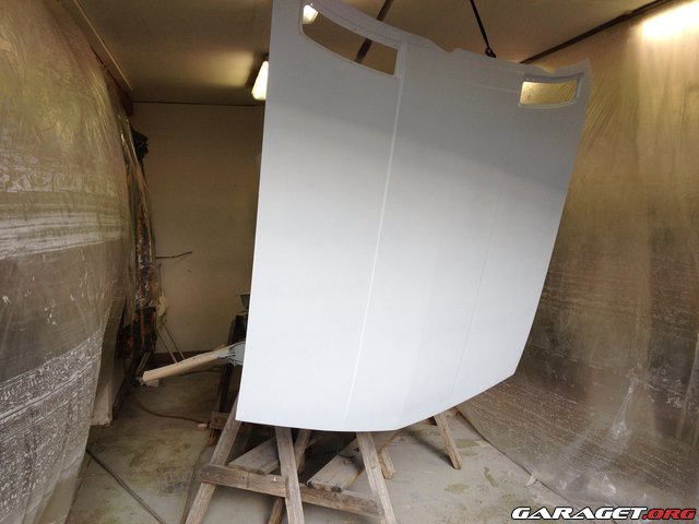

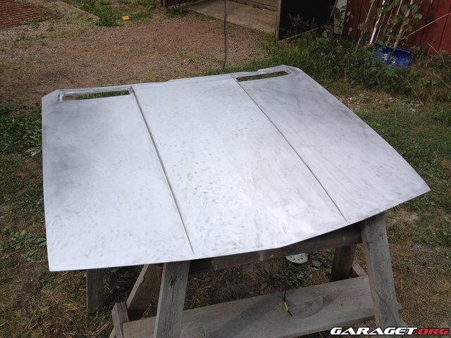

I övrigt så har grundfärgen kommit och jag har börjat slipa ner. Pluggar till omtenta samtidigt så arbetsinsatserna i garaget blir lite spretiga, men huven har hunnit bli plåtren iaf. Fast den tog några timmar, det var ju några lager spackel på den också, såklart.

Fick du tag i mekanismen också? -Stephan
136 Inlägg
12 augusti 2014
Tjena! Tänkte kolla om den mekanism som följde med bilen passar, innan jag beställer en ny.smile

Vad jag minns såg det taket (3.0CS -70) annorlunda ut när allt var demonterat än vad 2800CS:en gör
136 Inlägg
13 augusti 2014
Ja det verkar så, jag gick ut och jämförde lite. Styrskenorna finns inte att få tag i nya (har åtminstone inte hittat några), endast vajrarna.smile Vajrarna bör man dock kunna knycka direkt från mekanismen jag har.
10 Inlägg
14 augusti 2014
Misstänker att hajnosen (2000CS) har en liknande lucka som den tidiga med 6:an

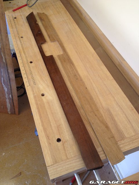

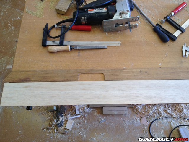

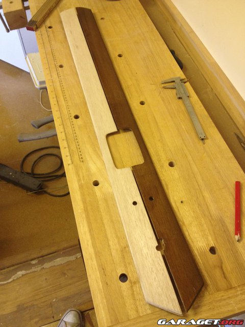

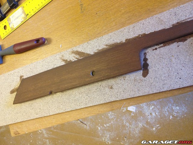

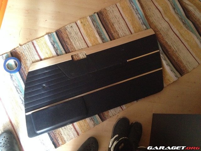

Utbyggnadsarbetet är påbörjat. Under tiden har jag passat på att göra trälisten till passagerardörren.smile
Använde trälisten från förardörren som förlaga och sågade ut den nya biten.
https://www1.garaget.org/gallery/images/198/197288/197288-13ced1e6d34bb9d4ac28362ecdace466.jpg
Balsaträ limmas på efter att trät legat i press över natten för att få en lätt kurvning som originalet.
https://www1.garaget.org/gallery/images/198/197288/197288-e39c8c144d83a8e65c1a2f1f4d4bfb54.jpg
Limmat, borrat och slipat
https://www1.garaget.org/gallery/images/198/197288/197288-63cd0015f83bf37cdc4f4dded72b74b8.jpg
Ser schjysst ut!
https://www1.garaget.org/gallery/images/198/197288/197288-7b1f21fac1b7691964c122c8754bf59e.jpg
Betsat
https://www1.garaget.org/gallery/images/198/197288/197288-197d8ae0c968c878c60b4768ce4573dc.jpg
Sen ska jag lacka med golvlack, jag hoppas det stärker ytan något eftersom balsaträ är så känsligt.smile

Blir det som originalet färgmässigt?
Mvh NK
136 Inlägg
7 september 2014
#79
Mvh NK
Ja, hittade en bets som var nära identisk med originalet. Den lilla skillnaden som kanske blir tror jag inte märks när listerna sitter på varsin sida.smile
