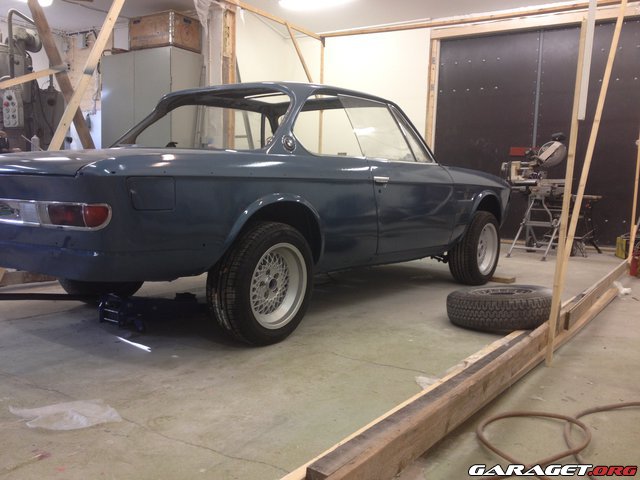

ojoj det närmar sej här smile måste kännas bra nu, att få bilen målad är ju ändå ganska stort steg i en renovering big_smile
136 Inlägg
2 oktober 2015
#122

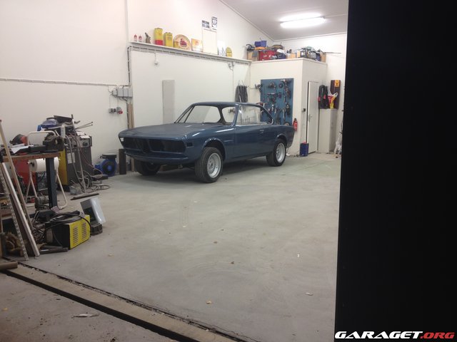

Tänkte våtslipa lätt och sedan låta brors kompis som arbetar med rubbing/polering sköta den biten. Men rinningar har jag sett många skrapa ned med rakblad först för att undvika att man slipar ner området runt rinningen. Kanske lite vågat första gången?
Ja, det känns bra att få börja sätta ihop istället för att plocka isär!big_smile

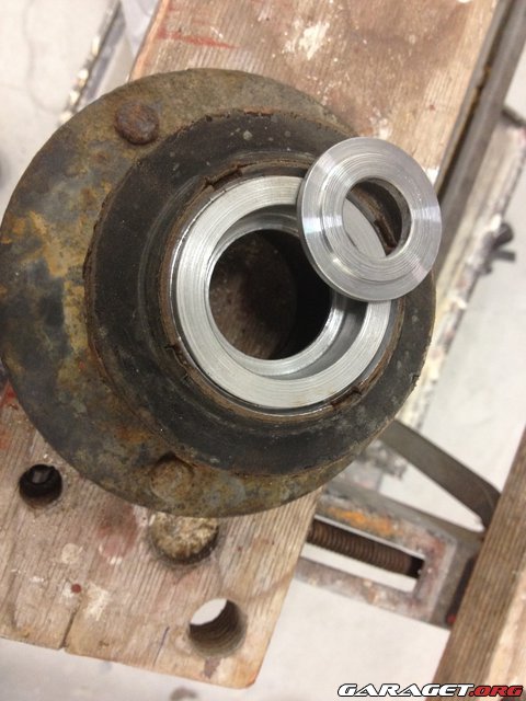

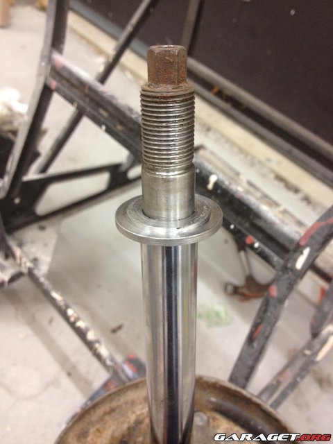

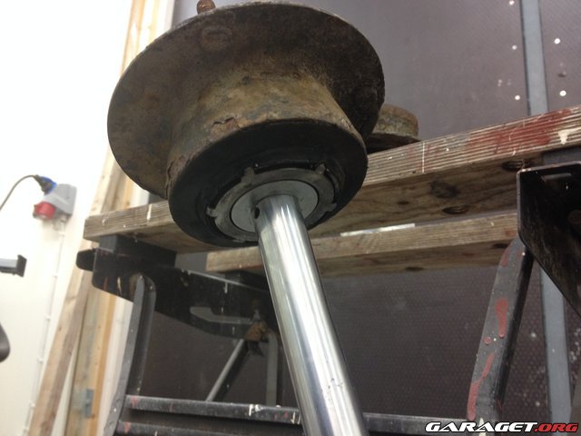

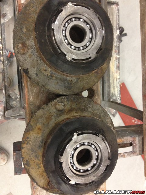

Renoverade topplagringarna. Samma lager som satt där tidigare skulle momentum ha 2000kr/styck för(!) så jag köpte ett par andra som hade rätt innerdiameter men mindre ytterdiameter. Svarvade ringar/hylsor å monterade.

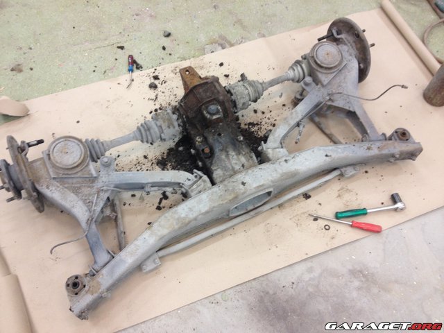

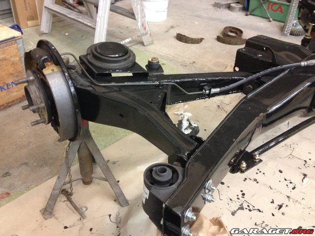

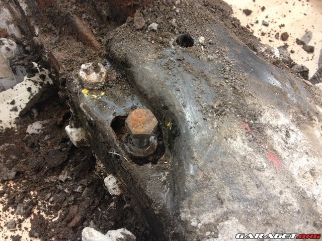

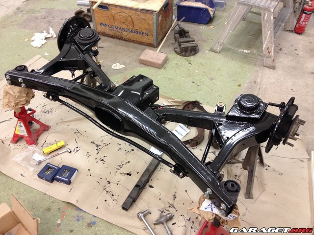

Plockade ner bakvagnen för att göra i ordning den. Den va härligt sprucken i infästningen för diffklumpen och lite runt om. Bussningen som diffen sitter i var slut så den har nog farit å slagit lite.
https://www1.garaget.org/gallery/images/198/197288/197288-23b596805345860af19155bcc52b8ad4.jpg
https://www1.garaget.org/gallery/images/198/197288/197288-1c58d4fc59effdf77f3fd9a943386c23.jpg

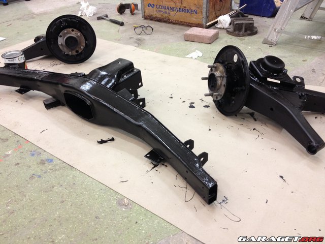

Lånade hetvattentvätten hos ett åkeri och plockade sedan isär bakvagnen och skickade den på blästring. Lagade alla sprickor och målade.
https://www1.garaget.org/gallery/images/198/197288/197288-b9e1613b7aef20331cf666f465bb8f54.jpg
https://www1.garaget.org/gallery/images/198/197288/197288-6856e3c59cbde81a6f00e0b4a22b06ea.jpg
Dit med nya bussningar å dra bromsledningar!
https://www1.garaget.org/gallery/images/198/197288/197288-2dab0775171d1c20010d0226fa5da180.jpg
https://www1.garaget.org/gallery/images/198/197288/197288-bd47f8488379dcef532d044daf1136c1.jpg

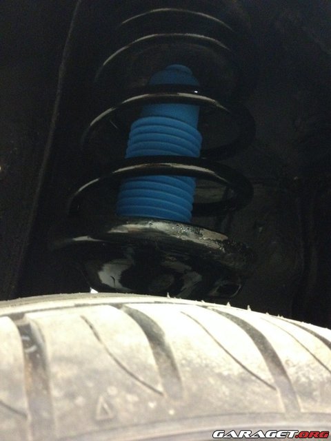

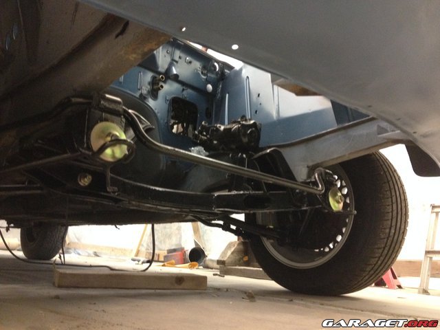

Sänkfjädrar från Jaymic i England
https://www1.garaget.org/gallery/images/198/197288/197288-89b03632cc77552b96c05e82d98d11c8.jpg
Iochmed att jag ändå var tvungen att plocka ner framvagnen igen så passade jag på att beställa Bilstein dämpare i samma veva, så dämpare och fjädrar blir nytt runtom. Så nu står den på hjulen igen med i stort sett ny fram- & bakvagn.smile
https://www1.garaget.org/gallery/images/198/197288/197288-9d034437fde4bfa53e4ccc21f4eb1fd1.jpg
https://www1.garaget.org/gallery/images/198/197288/197288-1fd91cccce6625b99d8c9d29fdc67c6f.jpg

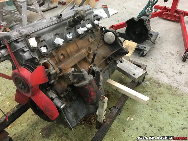

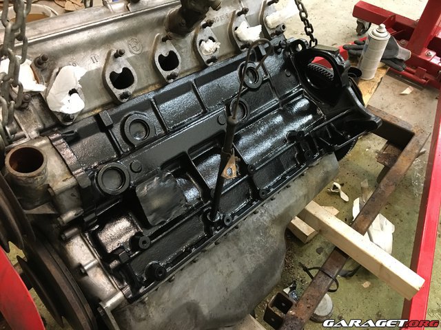

Bytte olja och filter samt komptestade. Ny soppa och sedan första starten såvitt jag vet sedan -86. Motorn startade och gick fint!
Plockade sen av lådan och tog koppling från en av reservmotorerna jag köpte.
https://www1.garaget.org/gallery/images/198/197288/197288-f600a4e7e06e090bea4d9da575fdfbff.jpg
https://www1.garaget.org/gallery/images/198/197288/197288-cb63d871e403e8fa22a1611911a42ebf.jpg
https://www1.garaget.org/gallery/images/198/197288/197288-acef63948b6661aaa2ded4a7d0642c28.jpg

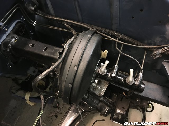

Bromsledningarna är färdiga och har fått hem lite servicedelar till motorn också.smile

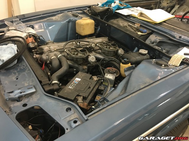

Motorutrymmet har fyllts upp med grejer

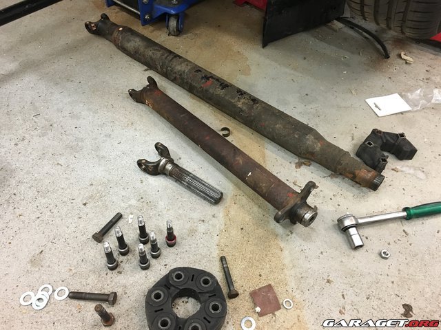

Bytt knutkors och hardyskiva på kardanen.
https://www1.garaget.org/gallery/images/198/197288/197288-f7816f68c8327cf8f818018d9a5d8163.jpg

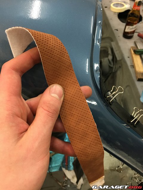

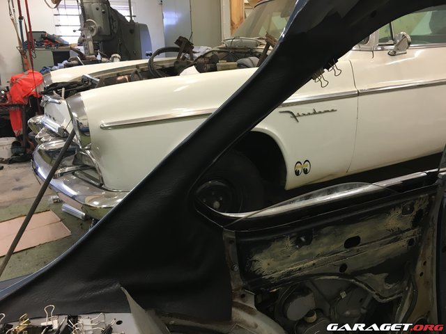

Elsystemet var kapat och skarvat på mitten, dock endast tvinnat och tejpat.roll Lött ihop allting och kopplat in det mesta av elsystemet. Elhissarna bak går att köra, nästan alla lampor fungerar, motorn går runt osv. Limmat konstskinn på takstolparna och bestämt mig för ett brunt konstskinn till innertaket. Har ett innertak, färgat svart från vitt, men det är ganska slitet.
https://www1.garaget.org/gallery/images/198/197288/197288-f84883bf2b4f33773aab5aa07bb37444.jpg
https://www1.garaget.org/gallery/images/198/197288/197288-bdb46ffd15ddabcdc3ac44a20fa308e9.jpg

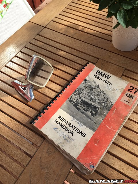

Var på Viksta marknad, fyndade fräsch backspegel och handbok till e10.smile
https://www1.garaget.org/gallery/images/198/197288/197288-fcbb620fca5a016ed895ba77303b11ce.jpg

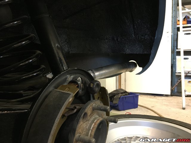

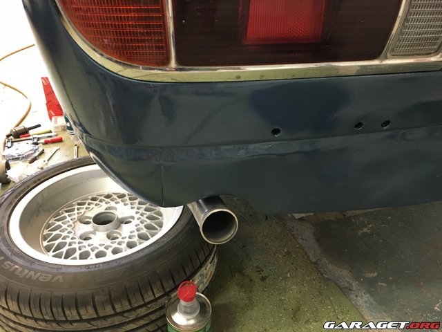

Monterade avgassystemet och dragit soppaledning. Fick knåpa ihop sista biten bakom andra ljuddämparen själv, resten är det som följde med när jag köpte bilen.smile
https://www1.garaget.org/gallery/images/198/197288/197288-7973d7c6c649a427792e677142ccfcfd.jpg
https://www1.garaget.org/gallery/images/198/197288/197288-b8ee35111db85de5946714e6a9b193f5.jpg
https://www1.garaget.org/gallery/images/198/197288/197288-0a8ef345183bb022e2a5d185441ec881.jpg
