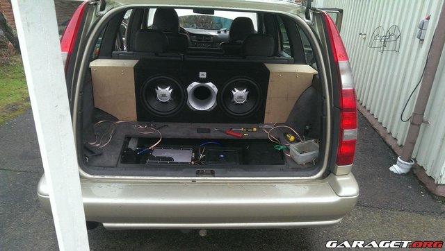

Köpte som sagt en Baslåda från JBL men tycker det ser tråkigt ut med bara en baslåda mitt i bagaget så ville göra det lite snyggare, blev en hel del mätande osv innan formerna runt hjulhusen men det blev hyffsat tillslut smile
Här har ni en bild!
https://www1.garaget.org/gallery/images/191/190954/190954-8cfa807422bb546b04da54b1e6f80f48.jpg

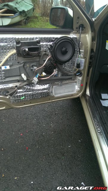

Sedan så beställde jag monteringsadaptrar till 6.5 högtalarna, Dämpmatta (Silent Coat) och ett mutant 2 kanals slutsteg till framhögtalarna smile
tänkte slänga in lite bilder så får dem tala för sig själva smile
Här ser ni även hur slutstegen kommer sitta (Detta var innan jag klädde MDFen på sidorna)
https://www1.garaget.org/gallery/images/191/190954/190954-b8dfe33597f6ab509ad0c557119bfaee.jpg
Här sitter Dörrhögtalarna på plats
https://www1.garaget.org/gallery/images/191/190954/190954-b80a1170a1c7fd092d683c4a8e1aa445.jpg

har lite problem med ljudet.. installerade stereon igår och idag skulle jag se så den funkade även när jag hade monterat allt, det funkade perfekt innan jag satte i stereon i facket men när jag testade nu så spelade det bra i ca 3 sek sen började det bara pipa ur högtalarna fram... någon som vet vad det kan vara? nojjar över att stereon är trasig sad
EDIT: Problemet med högtalarna löste sig, det var båda polerna på högtalarelementen som låg emot plåten i dörren.. så ni som har samma problem, kolla upp hur högtalarna sitter wink
