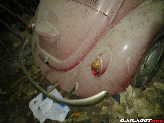

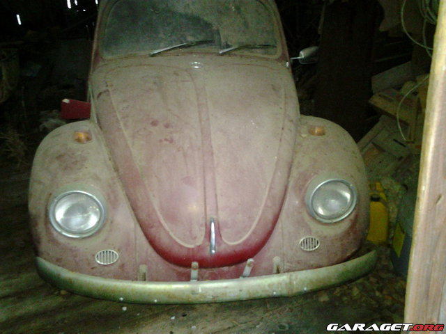

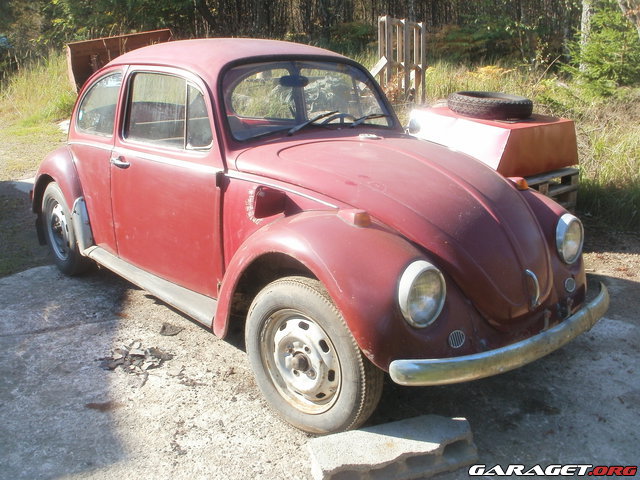

I ladan där det stått och samlat damm 27 år. Dags att komma till ett nytt hem (100m bort) smile
https://www1.garaget.org/gallery/images/190/189501/189501-28cd388ffef7a2a75554714b0fc1989b.jpg
https://www1.garaget.org/gallery/images/190/189501/189501-4c6dd8194b835b8e923dabe31ea6e243.jpg

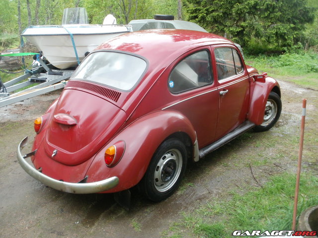

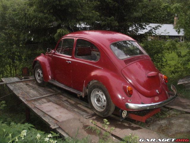

Här just hemkommen och den värsta smutsen avlägsnad. Kunde inte ta så noggrant då alla gummilister är torra och släpper in vatten
https://www1.garaget.org/gallery/images/190/189501/189501-1377871d30e5fd318d6446354c28c9b5.jpg
https://www1.garaget.org/gallery/images/190/189501/189501-b16d6040aa85da8ad85c1cb893b60970.jpg
https://www1.garaget.org/gallery/images/190/189501/189501-a6b801a9c2895cddb8691c304fbdf862.jpg

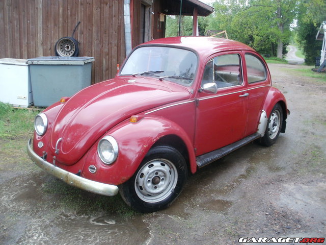

Just putsad med colourback vax och det ser mycket bättre ut. Kromen glänser igen smile

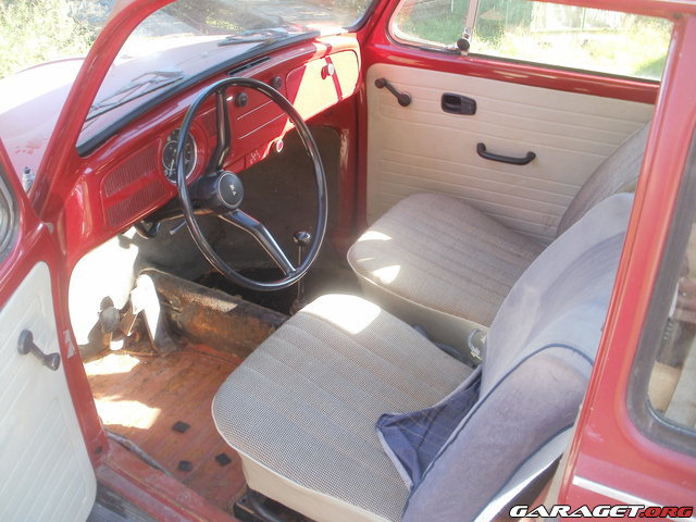

Inredningen ser ännu hyfsad ut efter alla år, Men slitaget är litet då den faktiskt bara 'är körd ca 55000km sedan 1970 smile big_smile

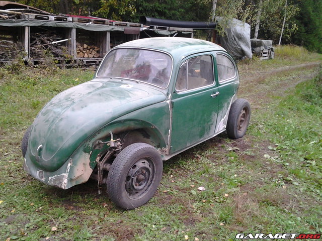

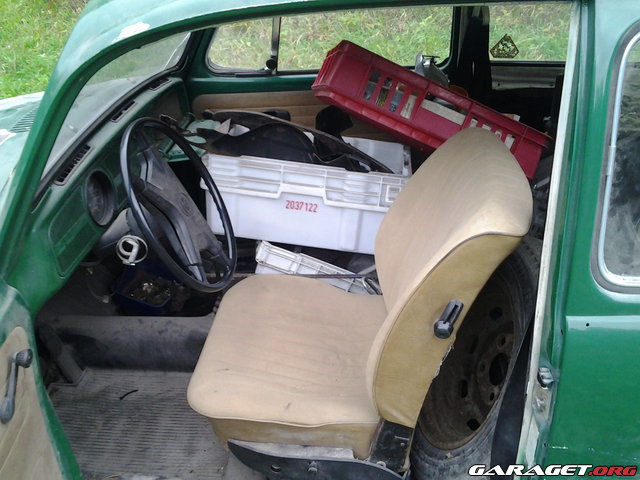

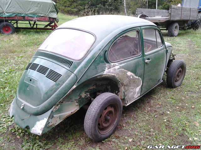

Reservdelsbil skaffad idag för 500€ (ca 5000kr) en vw 1300 från 1973 med  motorn plockad i bitar. mycket av rosten är lagad så den är egentligen bättre än den röda. Möjligtvis kommer båda att fixas upp. smile https://www1.garaget.org/gallery/images/190/189501/189501-80d02b84f931c27e8bd56a3b188f8823.jpg
https://www1.garaget.org/gallery/images/190/189501/189501-e1a7f96d0228ebfef2097b177041ca62.jpg
https://www1.garaget.org/gallery/images/190/189501/189501-041c6ef4ae71b9eb850d98400a5f75e2.jpg
https://www1.garaget.org/gallery/images/190/189501/189501-70280b43a873c4754616cac946ac278d.jpg

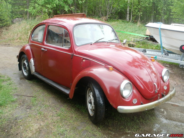

Äntligen! Den röda bubblan startade förra söndagen efter 27 års stillastående smile Glädjen var total! Nya tändstift, bensinslangar och bränslepumpen från reservdelsbilen så brummade den igång. Mycket ljud om den då avgasröret har rostat sönder. Tyvärr orkar den inte suga bränsle från tanken så den körs nu med en gräsklippartank som är fastsatt med knippband i kofångaren. Men den startar bra och går utan problem big_smile

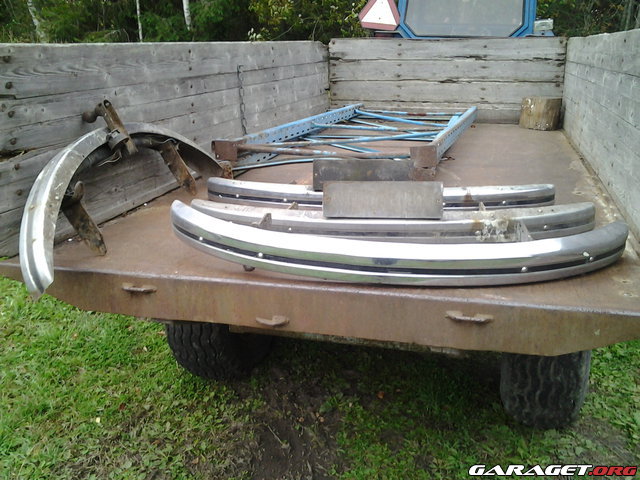

Gröna bubblan har fått vandra vidare till följande ägare. Jag behöll skärmarna och stötfångarna med dragkrok men resten for med bilen. Annors har det inte hänt mycket. Bara det blir varmare så kanske man kan ta ut den och börja jobba igen. smile
