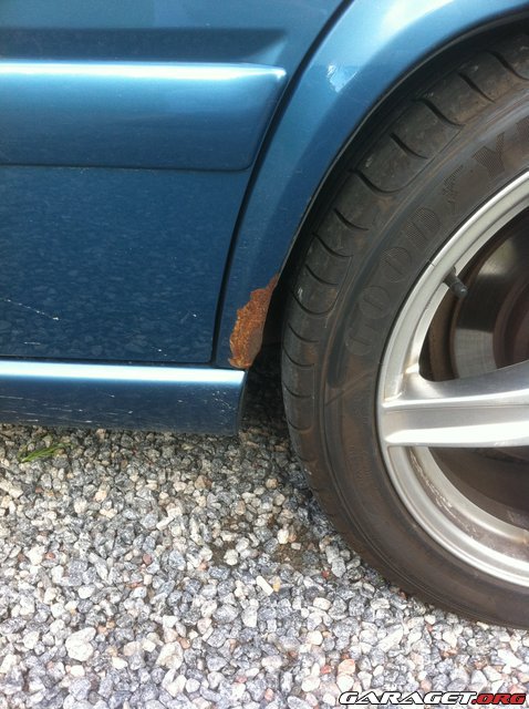

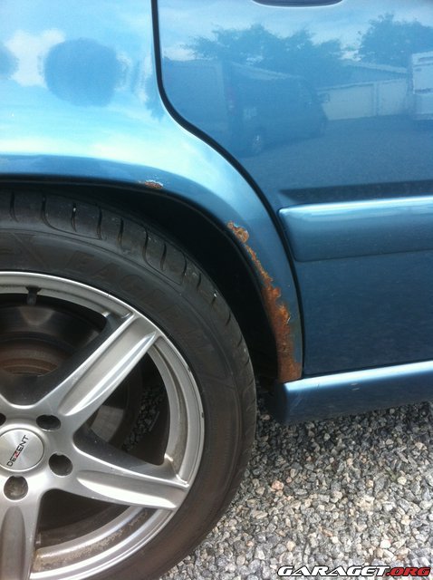

Här kommer lite bilder på rosten!
Höger bakdörr
https://www1.garaget.org/gallery/images/196/195120/195120-ba2e0aa3aa205d21bcbbaa19a8ee7ad2.jpg
Vänstra hjulhuset bak
https://www1.garaget.org/gallery/images/196/195120/195120-b28b4d74799281714b9bfcf470988627.jpg
Högra hjulhuset bak
https://www1.garaget.org/gallery/images/196/195120/195120-f7c8d38045badf2ea3a69c6b71a25853.jpg

Blästra bort rosten istället för att slipa! Det kvittar hur noggrant du än slipar så får du inte bort rosten från porerna i plåten och då kommer rosten tillbaka igen.

de där på första bilden sej ju dock ut att vara väldigt ytligt så där tror jag nästan att det räcker putsa bort rosten lite försiktigt med vinkelslipen smile
