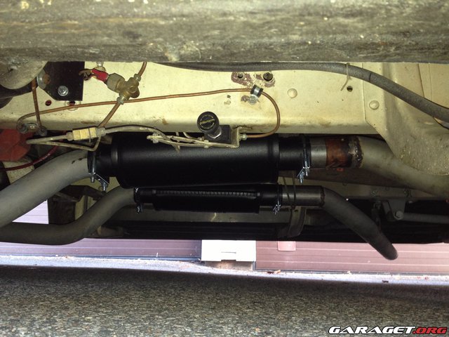

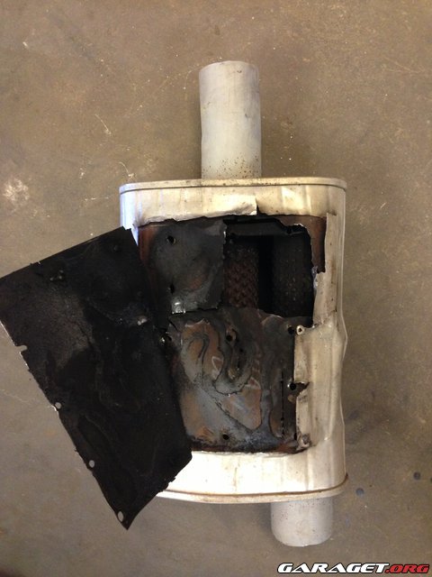

Har dock kapat bort det gamla avgassystemet som satt på när jag hämtade bilen.
https://www1.garaget.org/gallery/images/112/111343/111343-6d9fe2bc06079933a3adfe2a810c021a.jpg
Såhär såg det ut, den ena ljuddämparen hade sprängts utav det enorma trycket som har blivit i systemet för att det inte är några fullflödesdämpare. Den ena utav dom var helt uppsvälld och bulig!!
Dessa ersattes med 2 st Fullflödesdämpare från SIMONZ!
Såhär ser det ut nu:
https://www1.garaget.org/gallery/images/112/111343/111343-8f18ed8f8de53c352ae3270c221369ff.jpg
Mycket tystare och goare ljud!

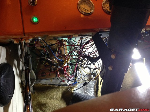

Har även gett mig på att hänga upp elsystemet lite snyggare. Dock inte optimalt än. Men har varken tid eller ork till att göra om det just nu!
Såhär såg det ut innan jag började:
https://www1.garaget.org/gallery/images/112/111343/111343-3a572d6c3b66000fbbc2da13170fef52.jpg
Och såhär är det nu:
https://www1.garaget.org/gallery/images/112/111343/111343-3d226d1f7a07cdb1724e72bb160f9dee_large.jpg

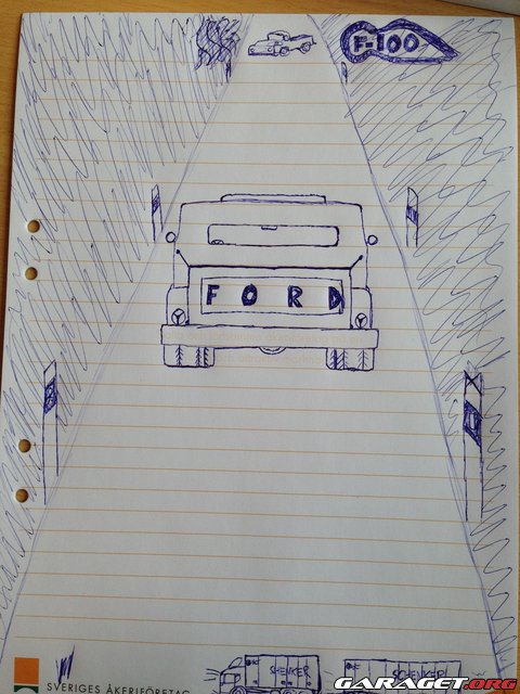

Fick sitta hela lördagen på kurs på jobbet, så blev att rita lite! tongue
https://www1.garaget.org/gallery/images/112/111343/111343-fee9f3aabfce30131448ecc045374588.jpg

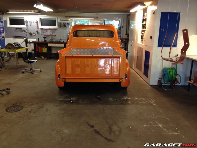

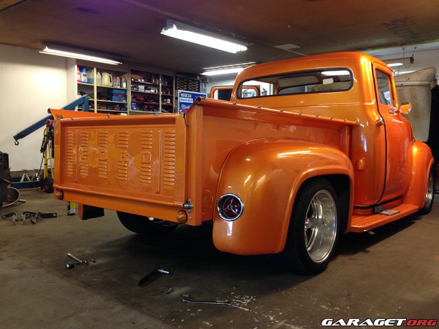

Började med att plocka bort stötfångaren bak.
Såhär såg det ut innan!
https://www1.garaget.org/gallery/images/112/111343/111343-3acb7a4b230c760a8d485b6cca643809.jpg
https://www1.garaget.org/gallery/images/112/111343/111343-8b8c7e4b955c8409c58b86fd0211fbae.jpg
Såhär såg den ut utan:
https://www1.garaget.org/gallery/images/112/111343/111343-5bd6665074a0569fca8baa881922f724.jpg
https://www1.garaget.org/gallery/images/112/111343/111343-38e3ca0422b63cf5c0606da033cf0a74.jpg

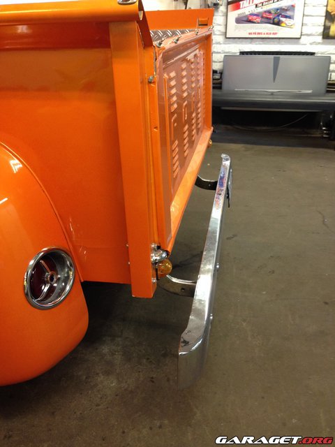

Sedan monterade jag mina nya fästen och vips så satt den lite tajtare! smile
https://www1.garaget.org/gallery/images/112/111343/111343-13a54e74b91c5a9fb74cde7aa6365bd8_large.jpg
https://www1.garaget.org/gallery/images/112/111343/111343-31e431ff708bfae8b0c709e04f2a9eda.jpg
https://www1.garaget.org/gallery/images/112/111343/111343-e732923907f4b67cd16d20f03f6dbb76.jpg

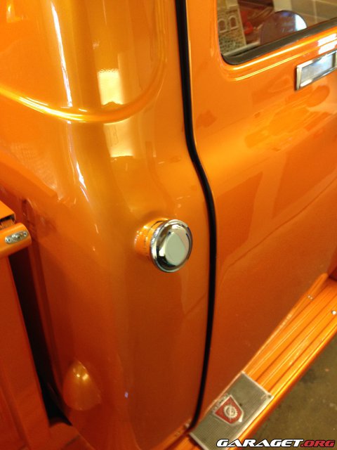

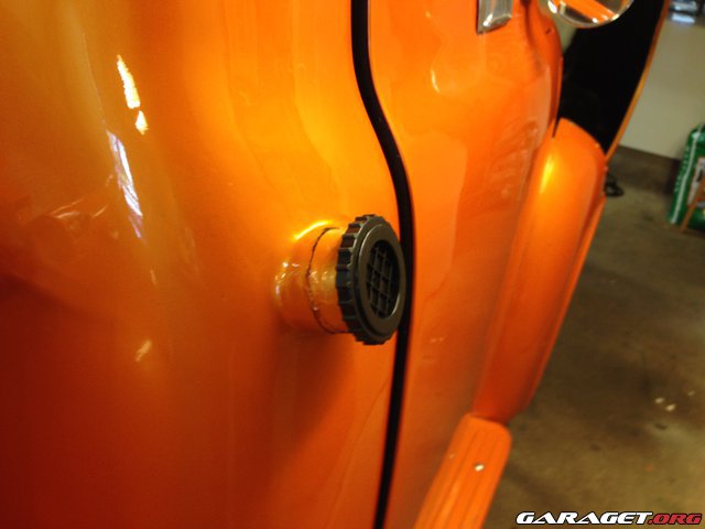

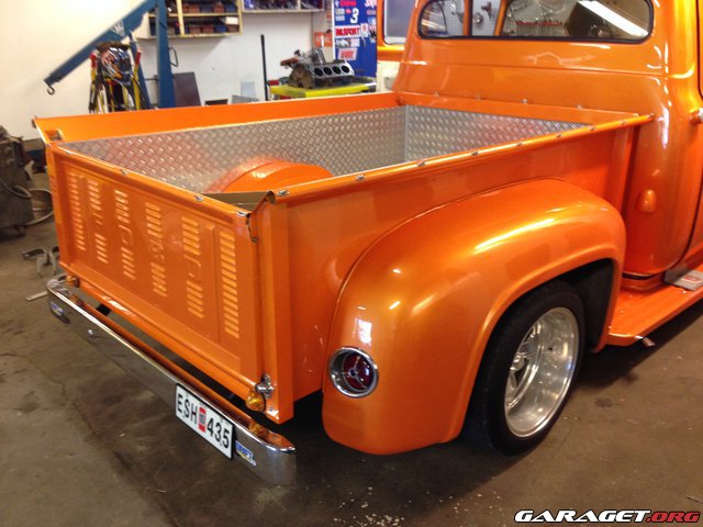

Sedan bytte jag ut det fula tanklocket till ett original och fint! smile
https://www1.garaget.org/gallery/images/112/111343/111343-ab85687895b6bf23df4f8003fa4cbf48.jpg
https://www1.garaget.org/gallery/images/112/111343/111343-c1659b58b57cec4b4e59692ea64eaeb6.jpg
https://www1.garaget.org/gallery/images/112/111343/111343-f420d599c0affa6c133f010a3d61410e.jpg

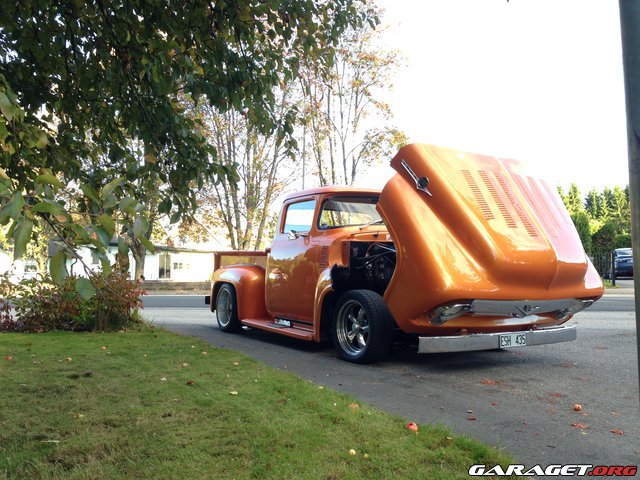

Dock så har jag hunnit med att fota lite idag på bilen i allmänhet!
https://www1.garaget.org/archive/112/111343/339425/339425-3239725.jpg
https://www1.garaget.org/archive/112/111343/339425/339425-3239727.jpg
https://www1.garaget.org/archive/112/111343/339425/339425-3239723.jpg
https://www1.garaget.org/archive/112/111343/339425/339425-3239726.jpg
https://www1.garaget.org/archive/112/111343/339425/339425-3239728.jpg
https://www1.garaget.org/archive/112/111343/339425/339425-3239729.jpg
https://www1.garaget.org/archive/112/111343/339425/339425-3239734.jpg
https://www1.garaget.org/archive/112/111343/339425/339425-3239731.jpg
https://www1.garaget.org/archive/112/111343/339425/339425-3239730.jpg

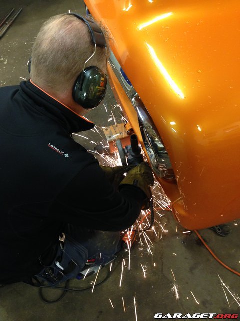

Jaha, då har man varit igång och grejat igen!
Denna gången stod det tighta till stötfångare fram på schemat! smile
Glömde ta kort ibland så har inte varje moment med tyvärr.. hmm

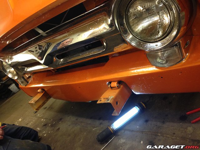

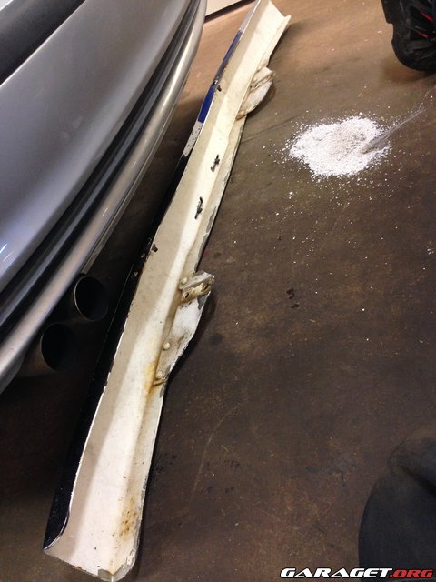

Såhär såg den ut innan!
https://www1.garaget.org/gallery/images/112/111343/111343-6002e51a050d466fe5983ac85bc6943d.jpg
Monterade av Stötfångaren
https://www1.garaget.org/gallery/images/112/111343/111343-daee82dd9a8bf12c715250665f6abdfc.jpg

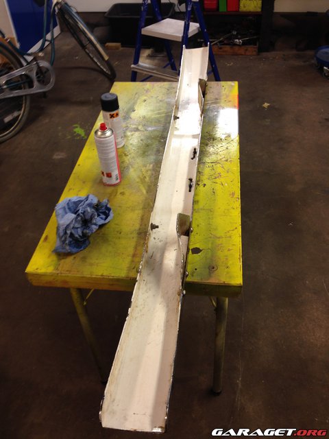

Vit och ful på baksidan!
https://www1.garaget.org/gallery/images/112/111343/111343-46583e068fb701cf0bcaf0879ef971e5.jpg

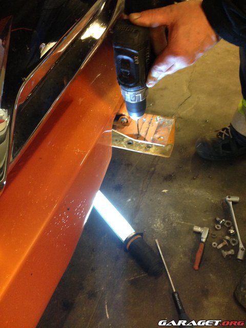

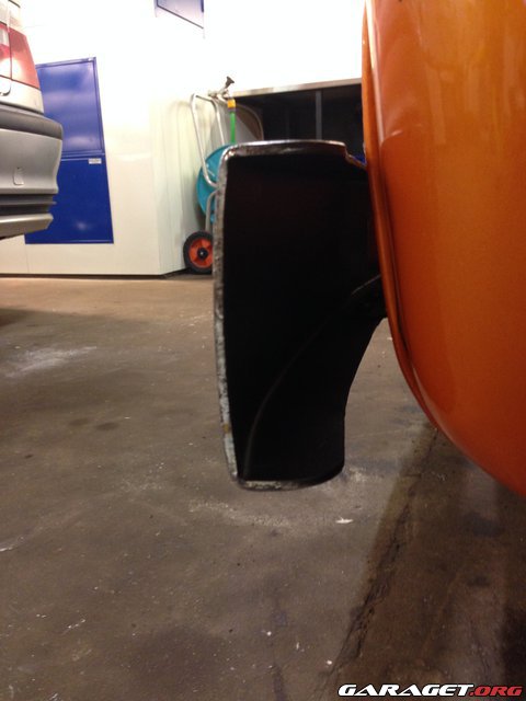

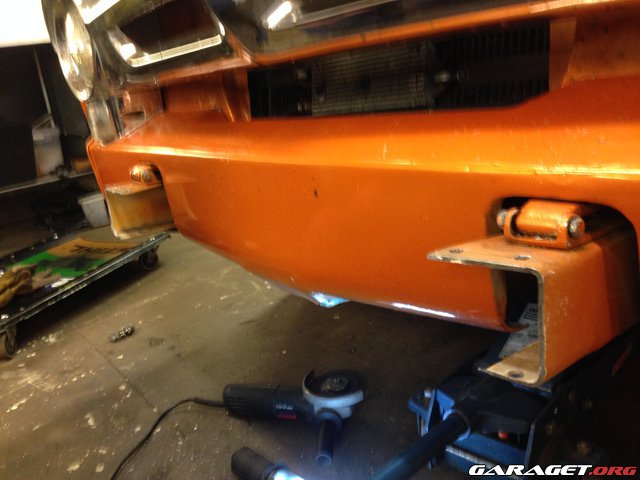

Här har vi mätt ut och börjat förborra dom nya hålen!
https://www1.garaget.org/gallery/images/112/111343/111343-f1c770b48837561b0de691dd7cc979f6.jpg
Kapa kapa.. tongue
https://www1.garaget.org/gallery/images/112/111343/111343-362a85f1d05f0e4a35b7a912bb0bb87f.jpg

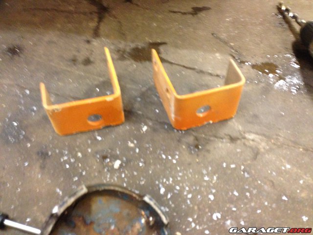

Blev 5 cm på ena sidan och 6 cm på andra på grund av att allt var lite snett!
https://www1.garaget.org/gallery/images/112/111343/111343-193d42501bfeb984b98391fe2bbcf8bc.jpg
Dom nya fästena.
https://www1.garaget.org/gallery/images/112/111343/111343-35e92baa8f23f8c16910a17b5ca6d98b.jpg
Tvättat av lite inför lack..
https://www1.garaget.org/gallery/images/112/111343/111343-1124c3e3a073f6b549c9bcabc506fc89.jpg
Blev svart på insidan som sig så bör! Helst skulle det ju varit kromat.. men men! tongue
https://www1.garaget.org/gallery/images/112/111343/111343-567ee04edb674a59861bd80cc4b4970a.jpg

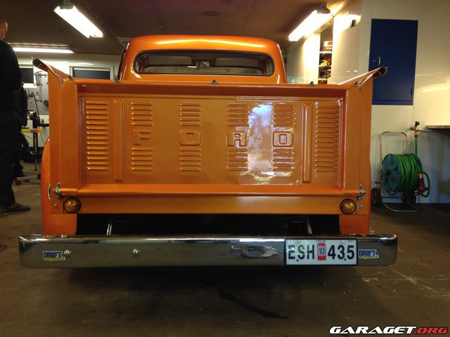

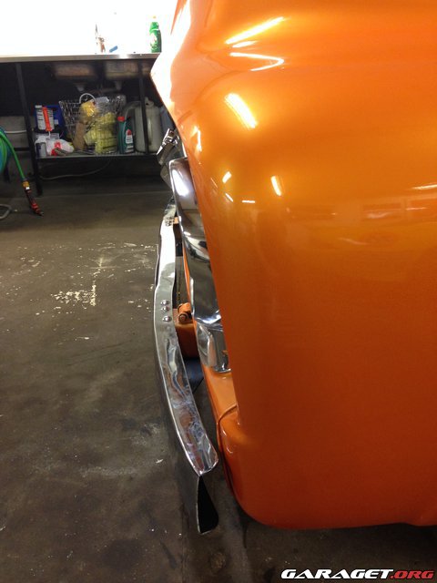

Resultatet! 5,5 cm tightare stötfångare! smile
Tyvärr inga fler resultatsbilder på detta nu! Glömde helt bort att ta fler! tongue
https://www1.garaget.org/gallery/images/112/111343/111343-75bf37ffaccd8eb59a3cf2e20fedfac8.jpg
Bilen är nu ca 10 cm kortare än när jag köpte den ! tongue
