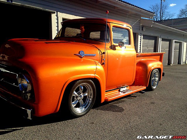

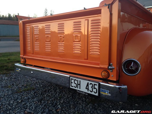

Dags för uppdatering igen! smile

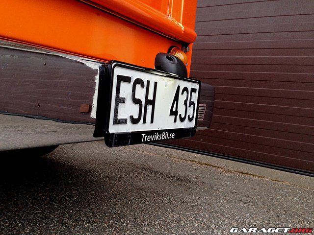

Blev en ny regskylt och hållare!

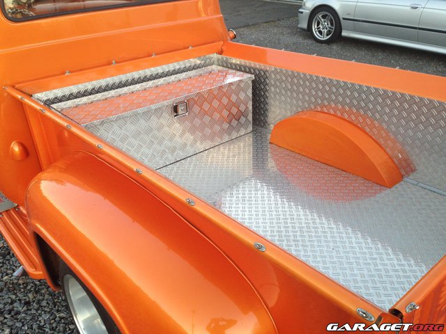

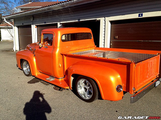

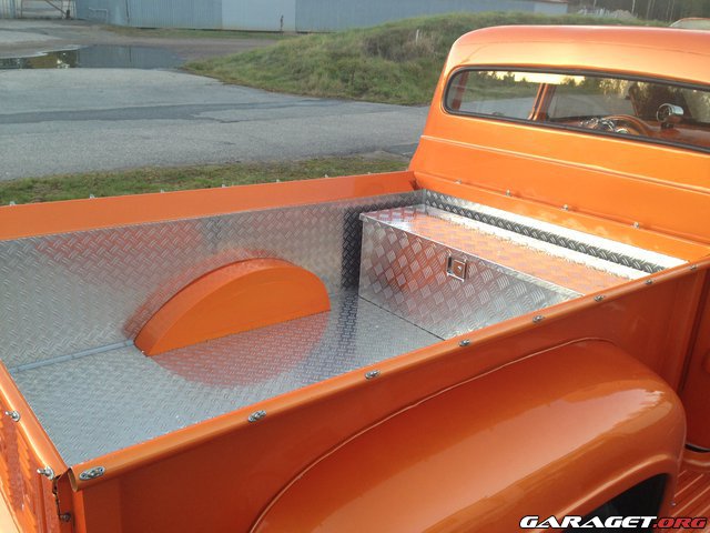

Och en bra förvaringslåda på flaket! smile
https://www1.garaget.org/gallery/images/112/111343/111343-9366eb596ba49235ecac450e0445b3a6.jpg
https://www1.garaget.org/gallery/images/112/111343/111343-1fa863694ad8e9dc331d772e60ac63c6.jpg
https://www1.garaget.org/gallery/images/112/111343/111343-7af21a95f6f975c3f6b52c962a9e66e0.jpg

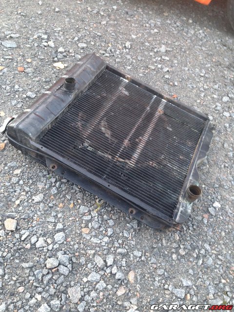

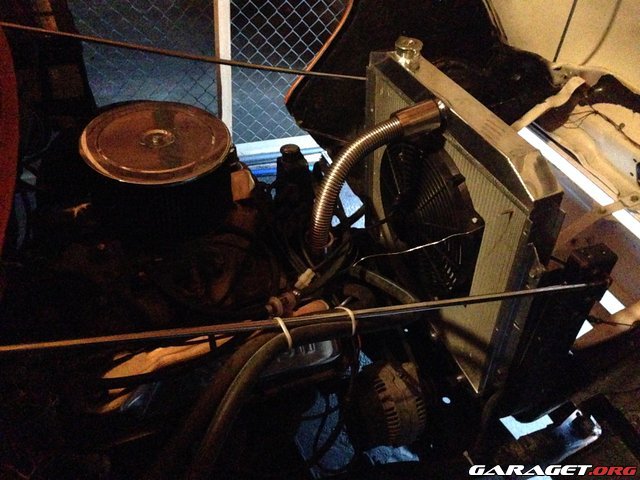

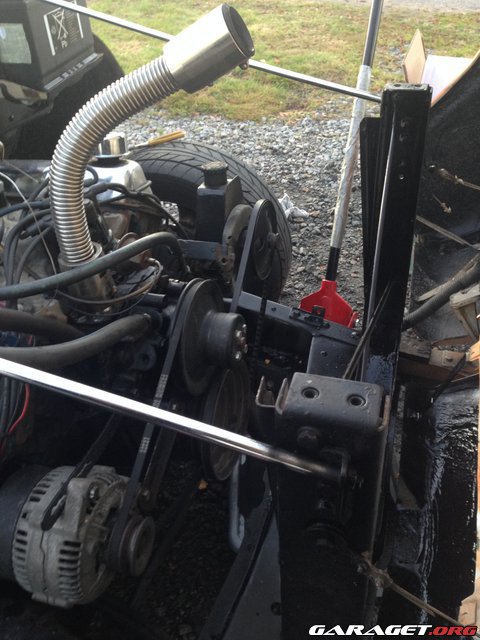

Monterade även det nya kylet! smile Så gött!! smile
https://www1.garaget.org/gallery/images/112/111343/111343-c6a0a009b15558deaf438bfc3e263c8f.jpg
https://www1.garaget.org/gallery/images/112/111343/111343-b10e68ae7bcda68211500a7cd531e0d6.jpg
https://www1.garaget.org/gallery/images/112/111343/111343-01aaba1d9a7fafa6f68fdfd9b8fbac3a.jpg
Monteringen av det nya kylet medförde dock ett högre tryck i systemet!
Vilket ledde till att det började läcka ur en frostplugg. Så ett helt nytt kitt med frostpluggar är beställda!
bara monteringen kvar! tongue

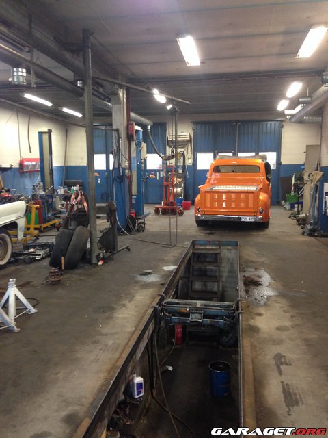

Eftersom att jag inte har tid just nu och våren närmar sig med stormsteg,
så bestämde jag mig för att lämna iväg bilen.
https://www1.garaget.org/gallery/images/112/111343/111343-c82ab4117cf40e24aaf3411f92b19056.jpg

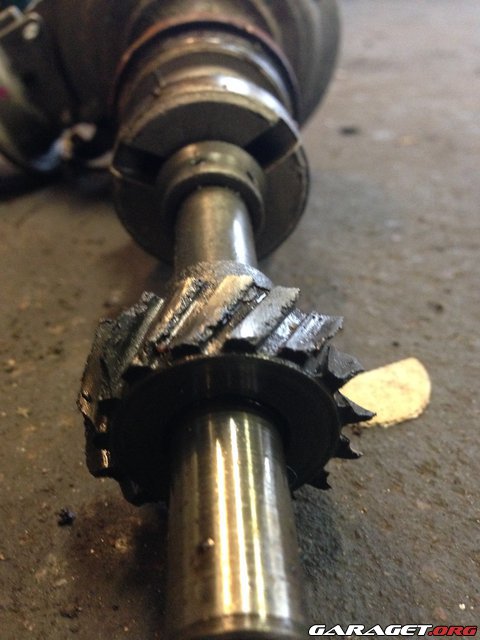

Han lyfte på fördelaren och det var ju ingen trevlig syn..hmm
https://www1.garaget.org/gallery/images/112/111343/111343-0fd2fc2b71cc0afd18c08e8e113ede2b.jpg
Tanken var att bara byta ut fördelaren och hoppas att det skulle funka fint.

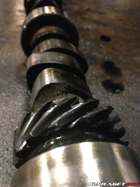

Men efter lite mer undersökning så såg man att kuggarna på kammen också var slitna.hmm
https://www1.garaget.org/gallery/images/112/111343/111343-ed4fc77ba05334cdb10441de158b1b08.jpg

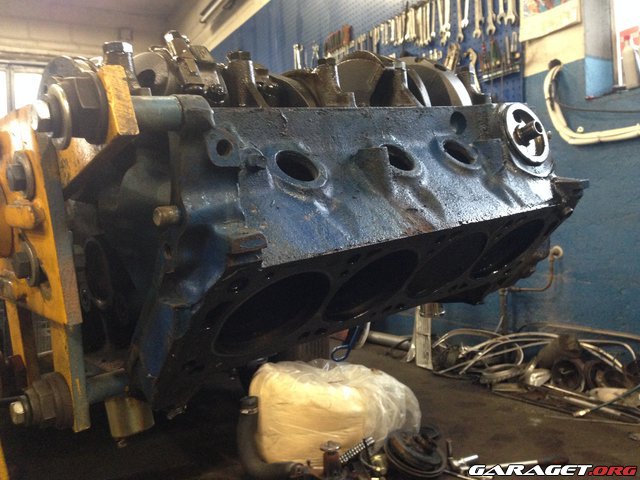

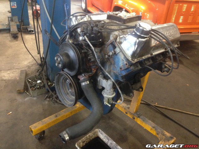

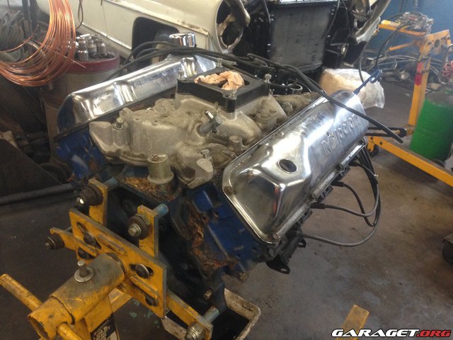

Motorn ur! Visserligen ett enkelt ingrepp på just denna bilen!wink
https://www1.garaget.org/gallery/images/112/111343/111343-46e66ff7e43c5c5003bbe81922adc3dc.jpg
https://www1.garaget.org/gallery/images/112/111343/111343-1ab412b63f44180b2579815024a975c5.jpg

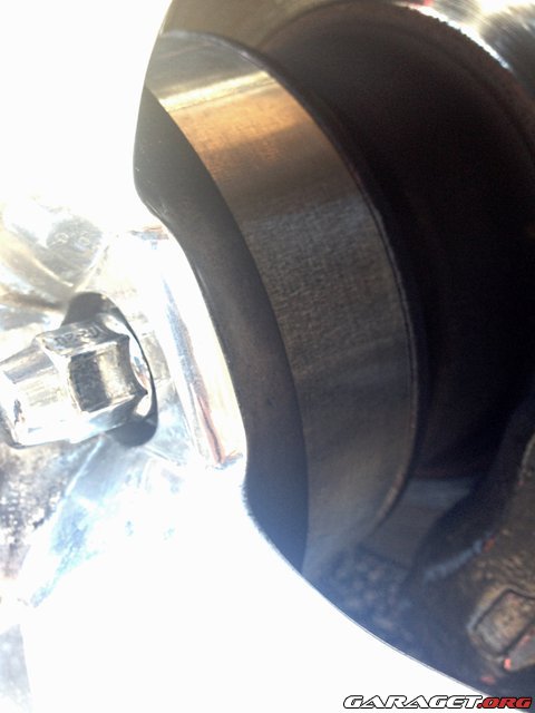

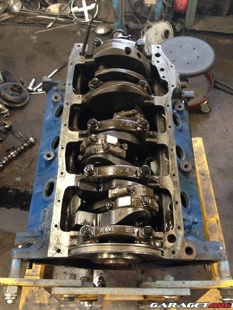

På andra bilden här så kan man även se att toppackningen har läckt på den närmsta cyl.
Verkar ha läckt ett tag.hmm
https://www1.garaget.org/gallery/images/112/111343/111343-254b34f6a1b528875fd486f169db3bfc.jpg
När alla saker är borta kan man ju bara konstatera att nästan ingenstans har man använt riktiga
packningar utan packningsklister. Usch!yikes
https://www1.garaget.org/gallery/images/112/111343/111343-438429ecf90c971f92f92a4cd2273c97.jpg
Även oljepluggen i tråget satt typ med 1 gänga! Det var typ inga gängor kvar! Känns ju säkert!
Och flera bultar i motorn var inte ordentligt åtdragna!yikes

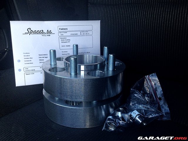

Igårkväll (söndags) beställde jag spacers för att råda bot på att däcken sitter så långt in fram!
Beställde ifrån Spacer.se och hämtade dom på fabriken idag (dagen efter)!
Det är service det!
https://www1.garaget.org/gallery/images/112/111343/111343-2bdfc0693c9b548ecc1af5d505c8d489.jpg
Kunde inte bärga mig från att montera på en gång! Så här följer bilder! smile
https://www1.garaget.org/gallery/images/112/111343/111343-998743c12abd7bb05939df743b11c4f8.jpg
https://www1.garaget.org/gallery/images/112/111343/111343-cbc9a8eb560eda53e86f5da2e055a07e.jpg
https://www1.garaget.org/gallery/images/112/111343/111343-1b7c3331787b6ea0b2f759fb49ed4ff8.jpg
https://www1.garaget.org/gallery/images/112/111343/111343-7ff7501e8a729547e07037cb2d14a0b1.jpg
Dom bygger 40 mm och tycker det blev precis lagom! smile

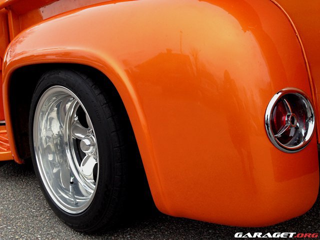

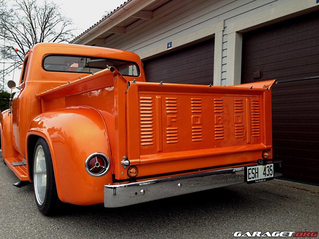

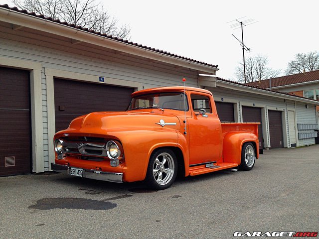

Då har man hunnit med Elmia denna helgen med!
Enda som jag hade lite problem med var att den ville gå upp i temp när man stod i kö på tomgång..
Får se om man kan komma på någon lösning!
Bilder följer!

Köper troligen en större elfläkt imorgon och sedan kollar jag nog över vattenpumpen!
Plockade ur termostaten idag och den funkade fint!
The Sheriff In Town
187 Inlägg
22 april 2014
Jaha, dags att råda bot på värmeproblemet!
Ordnade så att en kontakt klippte till och bockade en så kallad " shroud" åt mig idag!
På svenska heter det nog Fläktkåpa.. tongue
Den kommer att se ut ungefär såhär!
http://www.duneguide.com/images/RhinoShroud-1.jpg
Och med fläkt i ungefär såhär..
http://www.duneguide.com/images/RhinoShroud-4.jpg
http://www.coolcraft.com/skin/frontend/default/default/images/media/shroud%20with%20fan.jpg
Har även beställt en ny fläkt!
Och det blev denna!
http://www.auto-gruppen.se/webshop/media/catalog/product/cache/7/image/9df78eab33525d08d6e5fb8d27136e95/3/8/382mm_sugande_high_performance.jpg
En riktig kvalitetfläkt ifrån "SPAL"
414mm sugande "high performance" fläkt som flödar 3430 m3/h!!!
Mkt kraftig elmotor.
Som referens kan man säga att Biltemas fläkt i motsvarande TUM flödar 1000 m3/h, denna fläkten flödar alltså 3,5 gånger så mycket!
Det som är bra med en "shroud" är ju att fläkten får hela kylet som verkningsgrad!
Särkilt bra eftersom att mitt kyl är så stort.
Tror det kommer att bli bra!
