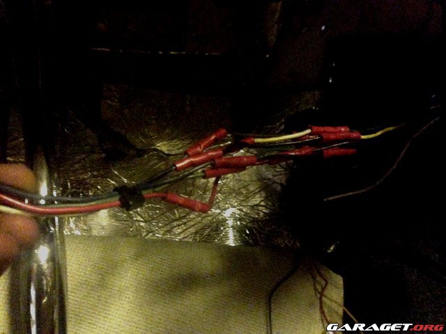

Var och jobbade lite på bilen efter jobbet idag.
Det är svårt att ta några bilder för det är mörkt och inte så mycket att visa än heller..

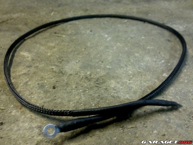

Men såhär ser det ut med kablarna som kommer från blinkersspaken.
omkopplat sisådär 3 gånger..
https://www1.garaget.org/gallery/images/112/111343/111343-26b78f042e2a4b3b2ea7c4a07bb35167.jpg

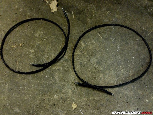

Men de nya kablarna jag tillverkar ser ut såhär, och såhär kommer alla kablar på hela bilen att bli!
https://www1.garaget.org/gallery/images/112/111343/111343-a0c9ee7544f44e813382e7f6fa34e382.jpg
https://www1.garaget.org/gallery/images/112/111343/111343-3773cf95e9301dbca6e265491a4dd19d.jpg
Dagens framsteg blev iaf att jag lyckades koppla in tändningslåset utan något som helst kopplingschema.

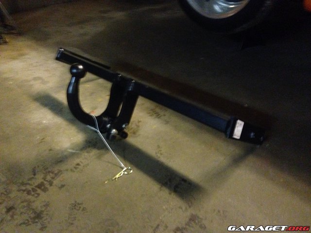

Drog iväg och köpte en dragkrok som ska modifieras så den passar pickupen!
Draget är ett avtagbart som ursprungligen ska passa en Volvo V70 -08!
Blir till och korta  det lite här och var! smile

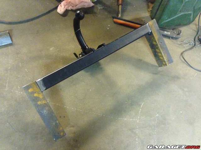

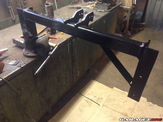

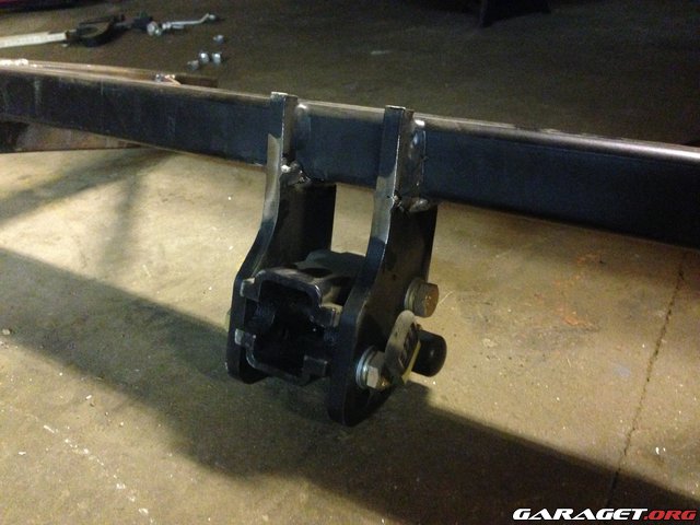

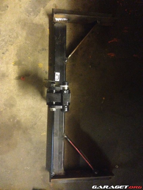

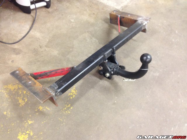

Var och svetsade lite i garaget igår!
https://www1.garaget.org/gallery/images/112/111343/111343-8bc104c503b5fb6124434d21beb091a6.jpg
Här är en bild när jag bara punkat ihop det!
https://www1.garaget.org/gallery/images/112/111343/111343-10e7640caa847cf57c9284e4506c9295.jpg
Här är det helsvetsat och förstärkt!
Ska slipa ner svetsarna och syna dom och bränna på ett lager till!
Ska även höja infästningen till kulan 7 cm för att den inte ska hänga ner så mycket!

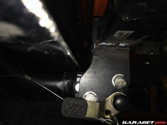

https://www1.garaget.org/gallery/images/112/111343/111343-b16afb2c006ea747296da9054972e491.jpg
Såhär ser draget ut monterat just nu..

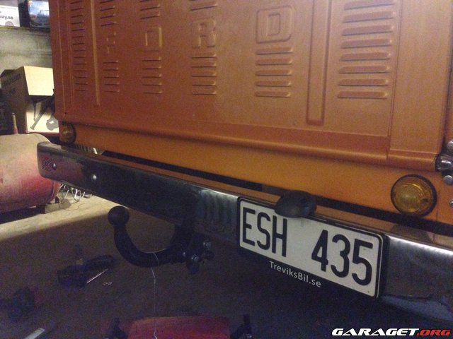

21 december 2014
#75

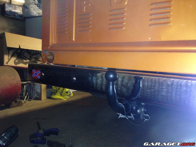

Tjatar säkert ihjäl er med bilder på draget...
Men här har jag flyttat upp dragfästet 7 cm för att det inte ska sticka ner så långt under stötfångaren.

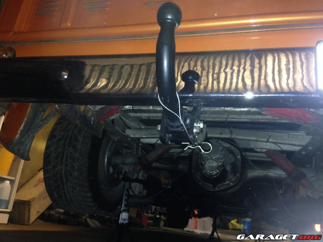

10 januari 2015
#78

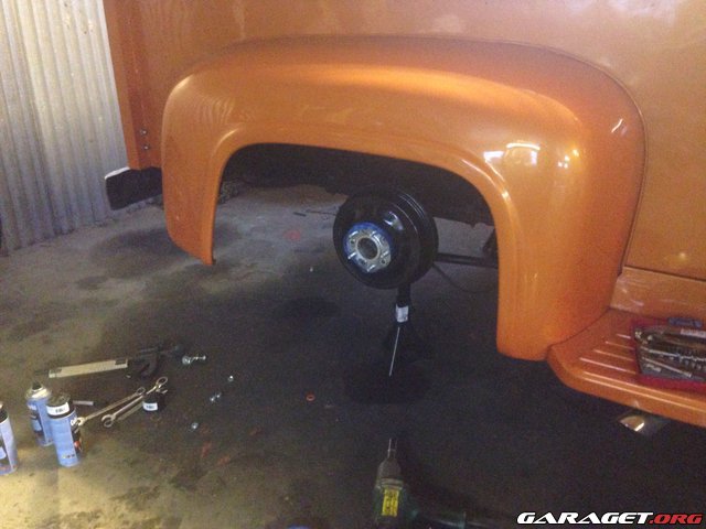

Har målat kroken med hammarlack ist då jag inte orkade dra iväg och krångla med nån som skulle blästra och sedan lacka! Blir bra yta med Hammarlacken med! Och det duger gott undertill bilen!
https://www1.garaget.org/gallery/images/112/111343/111343-af66dad82a3841e90e67f35d5b686808.jpg

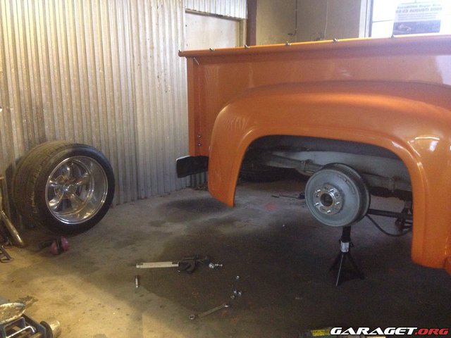

Sedan blev det att plocka av bakhjulen och måla till i hjulhusen ! smile bilderna talar för sig..
https://www1.garaget.org/gallery/images/112/111343/111343-7392cd35e112e9fc3f29494c3c21aae4.jpg
https://www1.garaget.org/gallery/images/112/111343/111343-25ad2081cef918b038c0f43ffda21270.jpg
