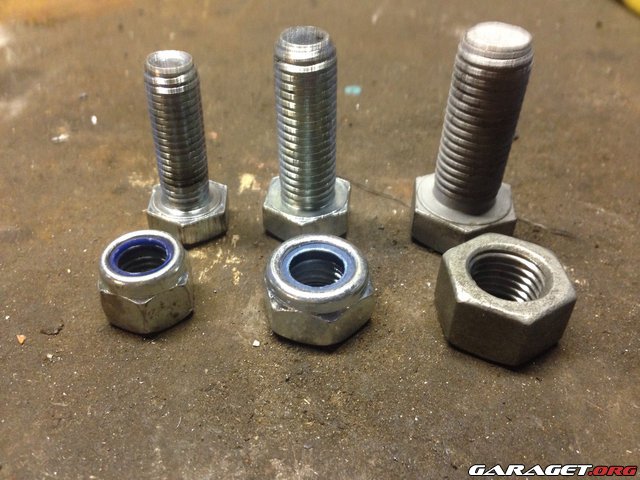

Plockade ner dragkroken idag och borrade upp från m12 till m16!
Lika bra att göra det stabilt! smile

Får tacka Jimmy Carlsson som räknade lite på det åt mig! smile

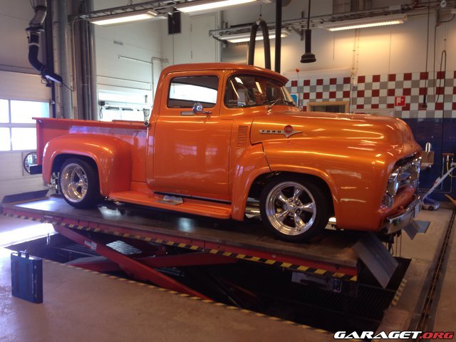

Har besiktigat bilen och registrerat draget!
1500 kg på kroken! wink

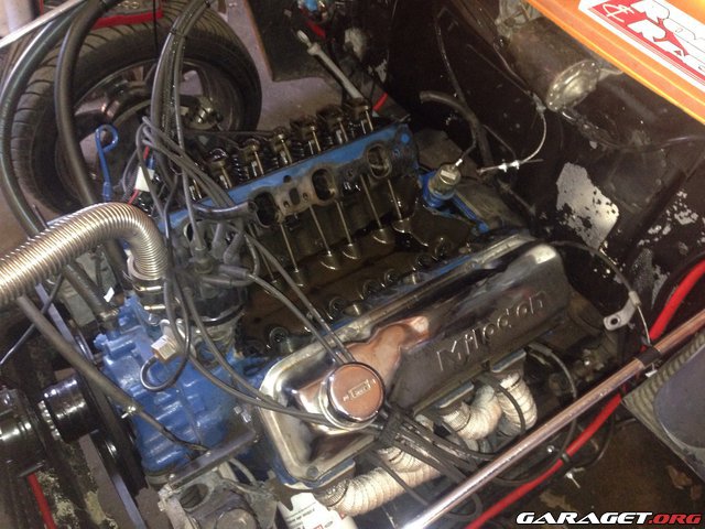

Det läckte lite olja i bakkant, mellan insug och block.
Första gången jag hade loss det och skulle täta så gick gängorna i hålen i den ena toppen där man drar fast insuge! Så det blev till att riva det igen och borra upp och gänga upp nytt! Och sedan nya packningar och dra ihop det! Imorgon får jag se om det lirar bra och är tätt! smile
Isär!
https://www1.garaget.org/gallery/images/112/111343/111343-875e8b8023089f676b138d1195bb2a35.jpg
Ihop!
https://www1.garaget.org/gallery/images/112/111343/111343-ae891b2946565a1d9989d620ca913184.jpg

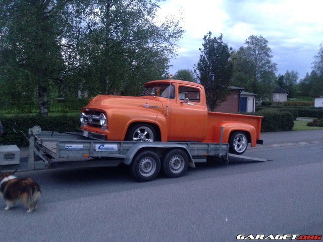

Men så hände det, när man var påväg till studentmottagning!
Tappade oljetrycket och svängde in till kanten! Knack i vevlager!
Blev att åka släp hem!

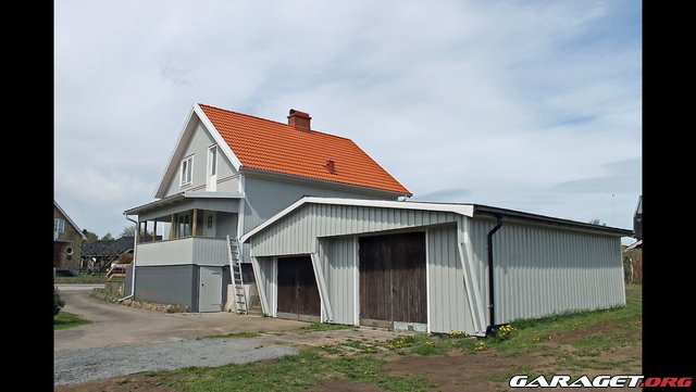

Och detta mitt i ett husköp!
https://www1.garaget.org/gallery/images/112/111343/111343-7f72b4e70a1196abfaac87177459d634.jpg

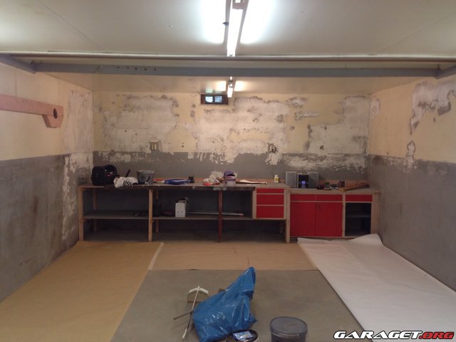

Garagerenovering!
Före:
https://www1.garaget.org/gallery/images/112/111343/111343-589e565f1d8a6fecb7e8d9a5b4026b97.jpg

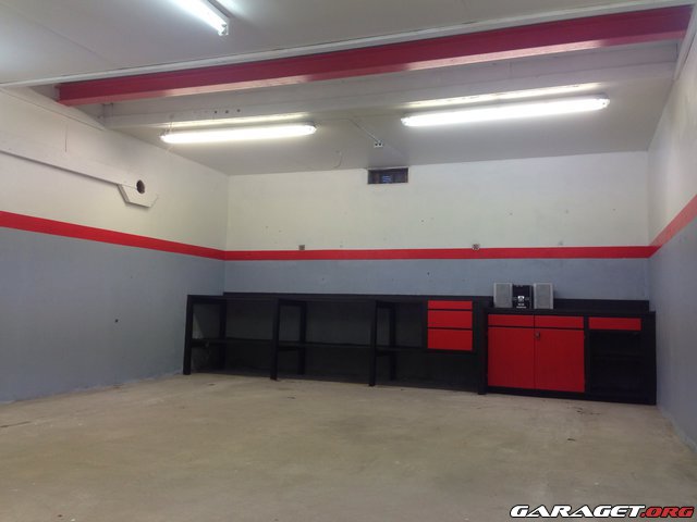

Efter:
https://www1.garaget.org/gallery/images/112/111343/111343-e7e823b6f0617ace4d535d98c4314d7d.jpg

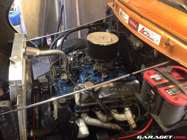

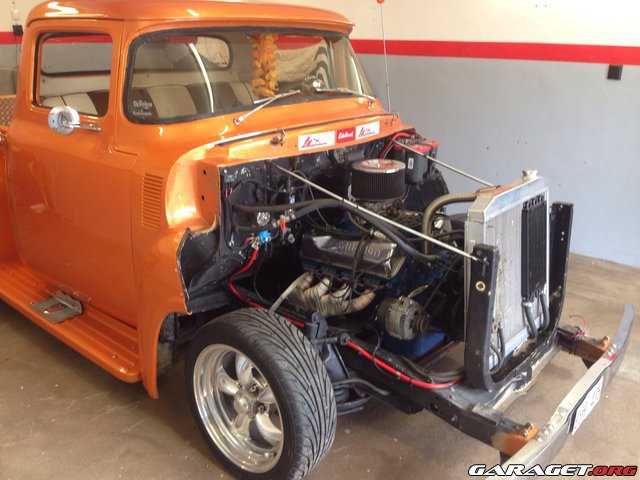

Men nu har bilen fått komma in i garaget och huven har kommit av, kommer ta det i lugn takt då jag har planerat att ha hela vintern på mig.
https://www1.garaget.org/gallery/images/112/111343/111343-79fc39fa210e6414a94b3cb9fbea2265.jpg
https://www1.garaget.org/gallery/images/112/111343/111343-fa4e63dbd4b0a9c62d84dfb63fb00e1c.jpg

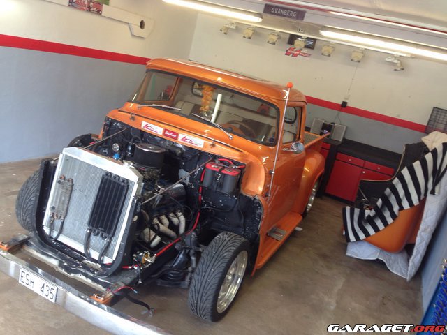

Hej ett litet tips bara. Oljekylare ska inte monteras med in och utloppen neråt som på din bil. Då får du luftfickor i cellpaketet eftersom luften inte kan ta sig ut neråt.
Du kan ha anslutningarna uppåt eller åt sidan då kan luften ta sig ut ur kylaren.

Ok, det visste jag inte! Det skall jag försöka ordna då! Tack! smile

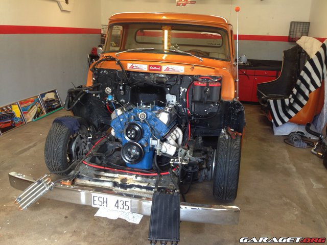

https://www1.garaget.org/gallery/images/112/111343/111343-01e2217593b56b698b0b2b545c44d81f.jpg
Då har man kört på lite i garaget.
Har demonterat:
Kyl
Kylarfäste
Generator
Servopump
Tändsystem
Övriga kablar
Förgasare
Headers
Egentligen bara motorfästen och lådan att lossa kvar.
Så nu håller jag på att bygga en lyftplatta till insuget.
Ska även låna hem motorlyft och motorstativ! smile
