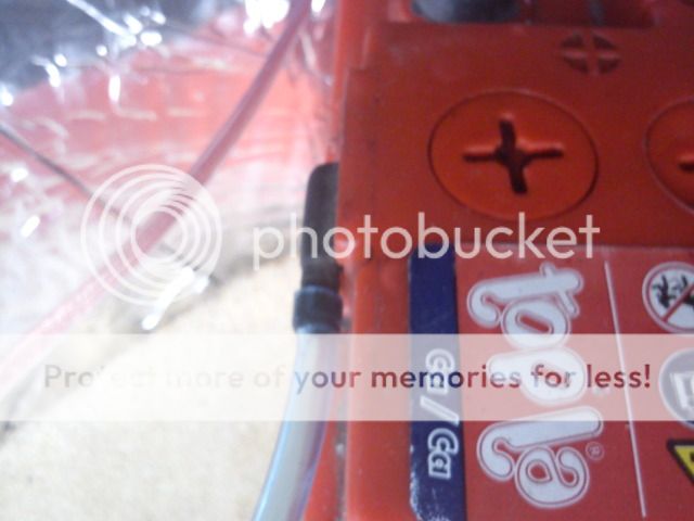

Använder man vanliga öppna batterier så är det ju ingen nackdel att montera en slang som leder ut eventuella gaser från batteriets anslutning. Hade ett batterihaveri förra året, 2 celler som kortslöts och då började det bakre batteriet koka rätt jävla häftigt. Då var jag glad att jag hade monterat en slang.

hur menar du att man ska sätta slangen ?
88 Inlägg
19 september 2013
Brukar oftast sitta en luftnings ventil på batteriet där du fäster en liten slang, borra ett hål i baljan och led ut, tätade svart scilicon exempelvis  smile

Typ såhär kan det se ut.
http://i409.photobucket.com/albums/pp177/Xmdiesel/Billjud/DSC00555.jpg
