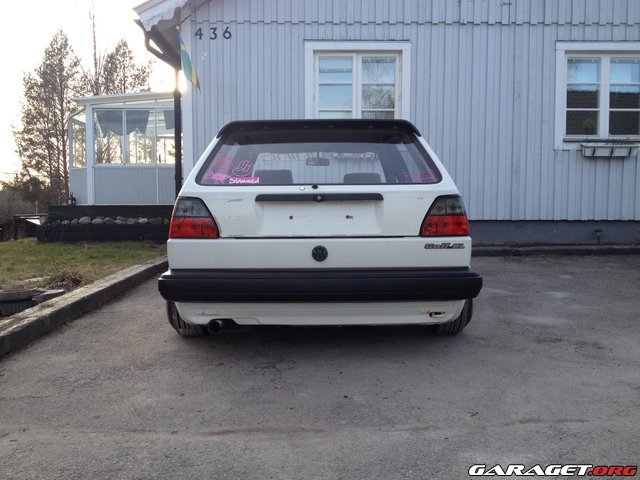

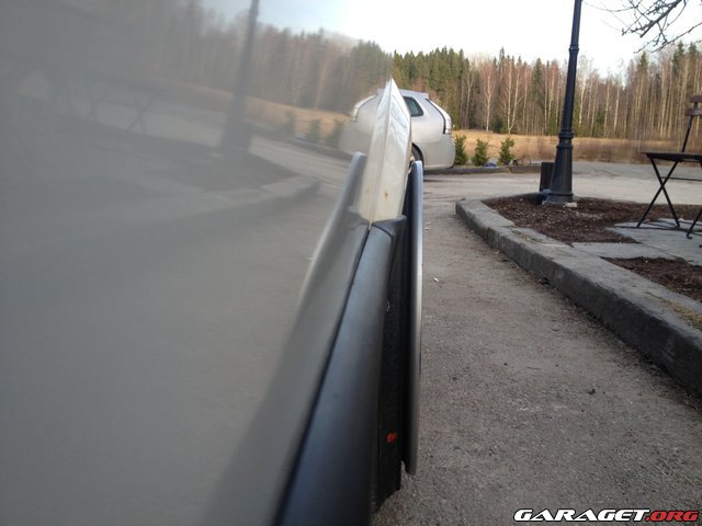

Har tyvärr ingen "efterbild" på hur det blev med katten, men ordnar det nästa gång. Var tillräckligt stressigt idag.
Katten är som sagt vänd, och allt sitter nu som det ska. Katten ligger även så långt upp som att framvagnsbalken nu är den lägsta punkten på bilen smile
Vi lossade styrlederna och ställde hjulen någorlunda rakt. Och det skiljde riktigt mycket. Så nu ska jag boka tid för en riktig framvagnsinställning.
Skärmblinkersena sitter på plats.
Larmet funkar precis som det ska nu efter jag drog om en kabel till tändningen smile

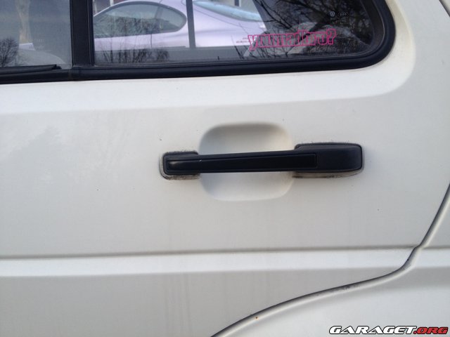

Och jag lackade dörrlisterna samt dom kromade listerna som satt på handtagen.

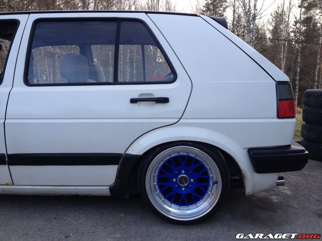

Höjde den även 1cm ca. Det var det sista jag gjorde och det behövdes. Tog en första tur med bilen idag och det kändes bra. Fast jag nu bara åkte ca 100 meter på grusväg så var det första turen med coils och fälgar. Bilen har ändå stått ca 3 veckor. Anledningen till att den höjdes är för att den tog i som fan överallt. Dock ser det ändå hyfsat bra ut ändå, och den kommer väl att sjunka lite när jag börjar använda den mer.

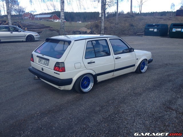

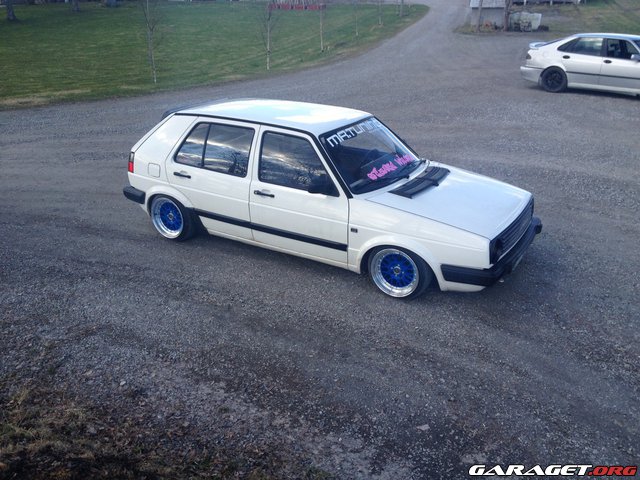

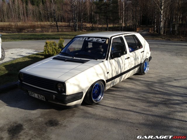

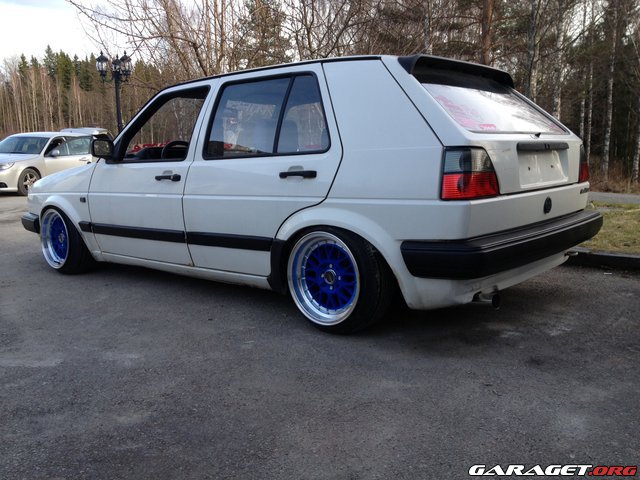

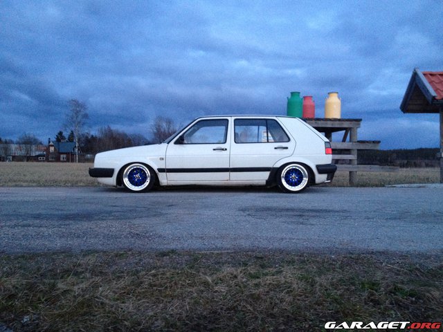

Nu är bilen ute på vägarna, äntligen! cool
Servo fästet är dit satt, och rem på det, så nu funkar servon igen.
Vi har höjt motorn i framkant med en hockeypuck.
Var och skulle ställa framvagnen vilket inte alls gick för bilen var för låg. Men bilen går fint på vägen så det får visa sig om det sliter snett, då tar jag tag i saken någon annanstans helt enkelt.
"Stance Whore" dekalen som satt på vindrutan i nederkant är nu borttagen. En vit "Static" dekal är ditsatt på höger bakskärm (bild på det kommer).
Finns en hel del små saker att göra på bilen bara man vill, men min ork/motivation har försvunnit en del, och några mera pengar har jag inte lust alls att lägga ut på åbäket. Så risken finns att den blir till salu snart..
Bilderna som är tagna så är bilen utan front spoiler pga att den demonterades av för dom som skulle ställa framvagnen ville det. Men det sitter på nu igen såklart.
Jag har idag 2cm markfrigång. Det är mätt från länkarmsinfästningen. Framvagnsbalken ligger lägst på bilen. Oljetråget ligger ovanför balken efter höjningen.
Innan bugrun så ska jag försöka hinna bygga om fram dörrsidorna för plats med 2st 6,5" framsystem.

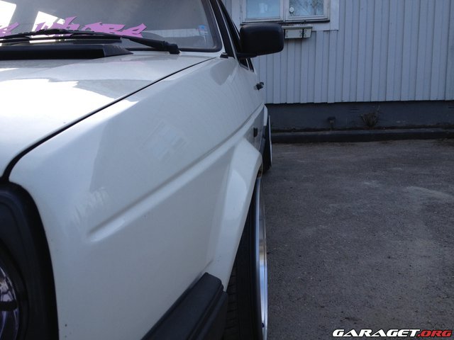

Den lilla listen på höger framskärm sitter även på plats, dock inget som sitter på bilderna.
Bättre bilder kommer såklart

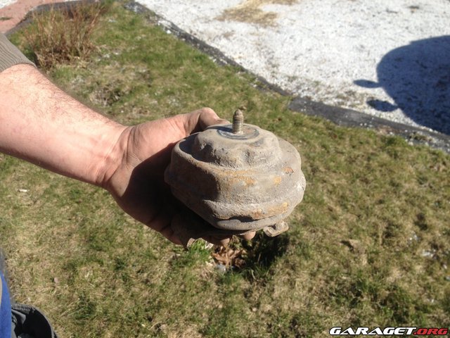

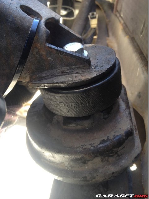

Original motorkudde
https://www1.garaget.org/gallery/images/11/10198/10198-5c3b62a990c0cc8cad21643a3563d535.jpg
Med puck
https://www1.garaget.org/gallery/images/11/10198/10198-d9cffb10a6d8f45b6c188e91c00996dd.jpg

#512
Så jäkla fet!
Du får jätte gärna berätta hur du höjde motorn, har svårt att förstå hur man går tillväga...
Tycker ej du ska sälja den btw, den är ju grym!!!
Volkswagens Of Sweden på Facebook
3 531 Inlägg
15 april 2014
#513
audicarsismine skrev:
Så jäkla fet!
Tack, uppskattande ord hjälper lite att behålla bilen iaf. Men känner att det är så mycket pengar ner tryckt på den där skiten. Ju mer jag lägger ut, ju mer går jag back vid en försäljning.
Vi lyfte motorn med motorlyft, tog bort motorfästet. Kapade bort bulten som stack upp enligt bild, svetsade dit en mutter istället. Tog pucken, borrade hål i mitten, samt gjorde hålet större på ena sidan så muttern skulle få plats. Sen slipade/nötte vi ur på pucken så den skulle kunna gå att få dit lättare. Sen var det bara att montera motorfästet igen, och dit med pucken big_smile Gick rätt smidigt smile
