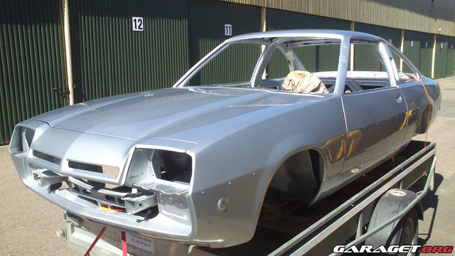

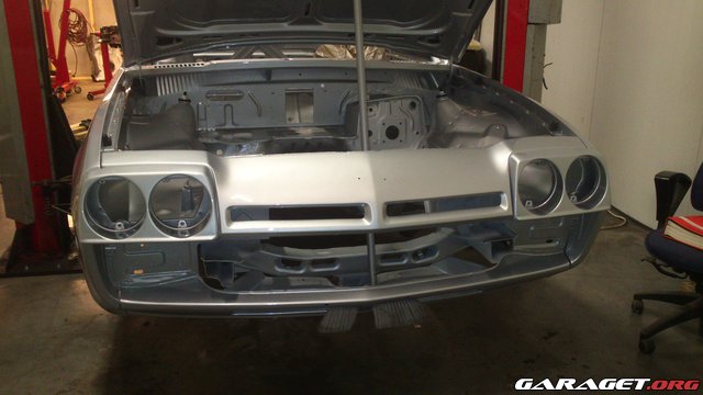

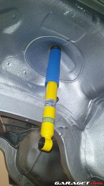

Då var det dags att montera ihopa lite delar på Manta:n efter jag hämtade den i tisdags. Väl hemma i garaget efter jag lyckas få upp bilen på lyften gick jag loss på den och börja montera delarna. Tog semester denna veckan och det har skett en hel del under veckan som gått.
Här är det i stora delar som skett under veckan som gick:
Hemkomsten ifrån lackeringen big_smile

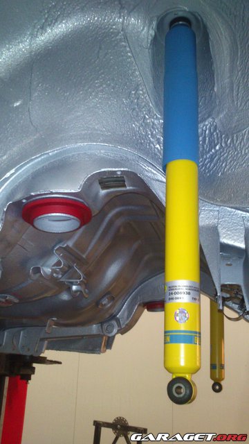

Bilstein dämpare monteras framtill
https://www1.garaget.org/gallery/images/153/152558/152558-3359f6ccd5fac9e36abdabba81302855.jpg

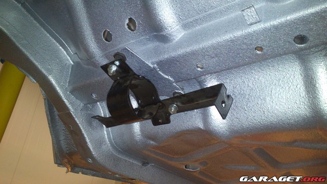

Hållare för bränslepump/bränslefilter

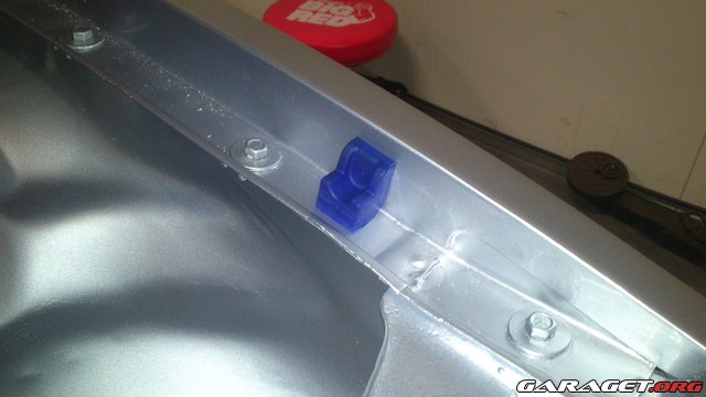

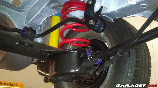

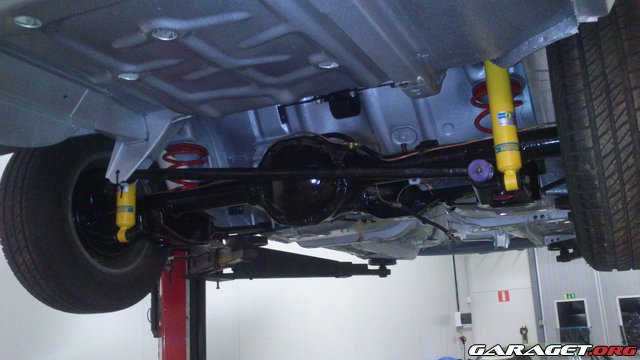

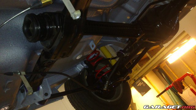

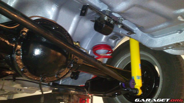

Stötdämpare bak med PU underlägg för sänkfjädrarna cool
https://www1.garaget.org/gallery/images/153/152558/152558-098637923987d03a441e4f2f8a90d8c0.jpg
Sedan mycket var klart med bakvagn och de flesta av detaljer till denna gick det rätt lätt och snabbt att montera. Blev rätt nöjd med kontrasten av de olika färgerna…  wink

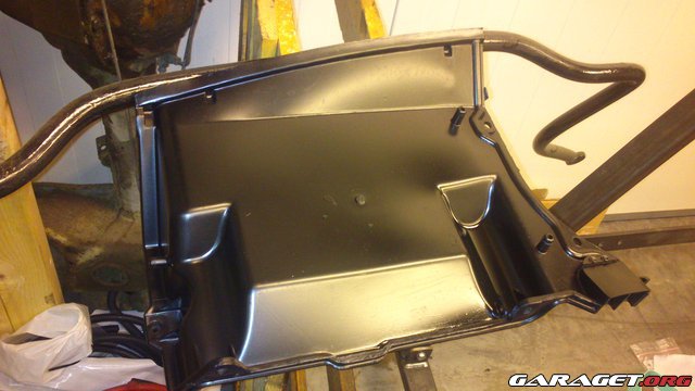

Framvagnsdelarna får lite färg innan de monteras…
https://www1.garaget.org/gallery/images/153/152558/152558-baa9768ec8ee9f4dc470f2acdd477ecf.jpg

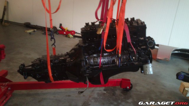

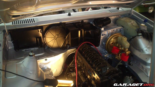

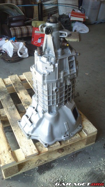

Sedan jag har allt i svart färg och kommer montera en Getrag 240 växellåda hade jag inget annat val än att börja måla den direkt. Här lite avtvättad med Brakecleaner…
https://www1.garaget.org/gallery/images/153/152558/152558-70f2fbd92315b7500a1678e84e980865.jpg

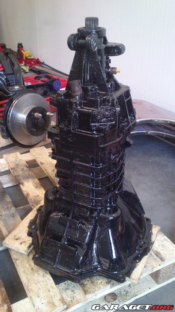

… och 2 lager färg senare under dagen såg den knallsvart ut.
https://www1.garaget.org/gallery/images/153/152558/152558-5d88c91713d73203b7c8f932a428a4a2.jpg
Lite jämnförelse av den lilla 4-vxl och 5vxl  lol
https://www1.garaget.org/gallery/images/153/152558/152558-7d15310c54a5ed4349d7ef89f868f33f.jpg
https://www1.garaget.org/gallery/images/153/152558/152558-cc32d49337937b94864dfe13e95ab62a.jpg

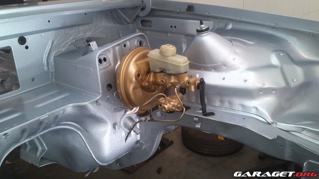

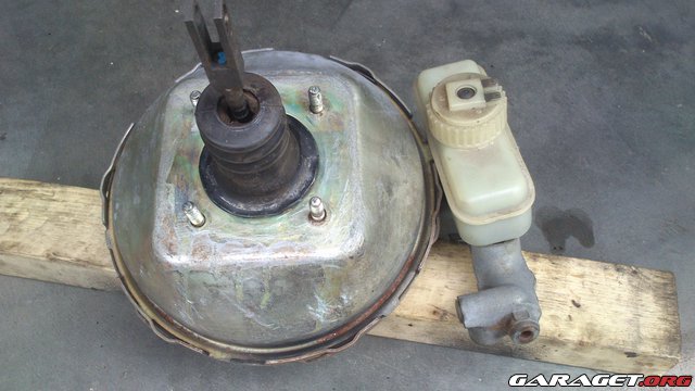

Medans jag väntade på att färgen skulle torka på växellådan gjorde jag iordning lite bromsdetaljer så de också får en fin färg. Bromsservo och huvudbromscylinder rengjorda… samt bromstrycks regulatorn för bakbromsarna
https://www1.garaget.org/gallery/images/153/152558/152558-e1141470d191d8fa5081ae1113acfaf5.jpg
https://www1.garaget.org/gallery/images/153/152558/152558-63baa2494d08a03d95fb2e64c87ccef7.jpg
Ett par lager guldfärg och klarlack blev det så här… cool
https://www1.garaget.org/gallery/images/153/152558/152558-82ba6ddcd7b162f28f45e79dc97cbf22.jpg

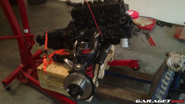

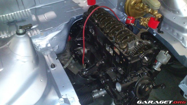

Till fredags kväll hann jag såhär långt. Motor, växellåda och framvagn redo att sättas på plats och det kommer att bli uppgiften för lördag...
https://www1.garaget.org/gallery/images/153/152558/152558-17e7331c012b73c94ee33b809e546a1b.jpg

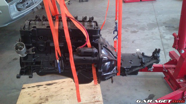

Då gjordes det sista att få bilen på rullande hjul. Motor,  växellåda och framvagn hissades upp underifrån och bultades fast. Inte så lätt som man trodde sedan de bakre infästningarna har en rätt så taskigt lutning vilket gjorde skruvhålen helt off. Men med lite tryck med motorlyften och ett spett fick med hålen i linje. Avslutningsvis ett välriktat hammarslag så driver man igenom skruven och det sitter på plats. wink
https://www1.garaget.org/gallery/images/153/152558/152558-142be221765c35151104af803db58426.jpg
Nu på egna  hjul står hon. big_smile Fjädrar, stötdämpare och bussningar gjorde det lite svårare att försöka gunga på bilen. Nästa grej är bränsleledningar, bromsrör, bakre växellådsfäste samt bygga det kortade spakstället för att passa hålet i kardantunneln. cool

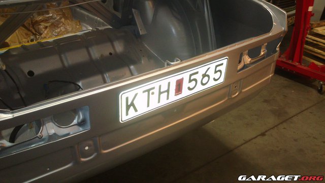

Första dagarna i Maj månad gjorde man lite i garaget. Vädret var rätt bra och det passade att göra lite små jobb samt hållare för bränslerör mm. Små saker som tog en del tid trots allt…
Ursprungliga regskylten putsades upp och fick ta plats…

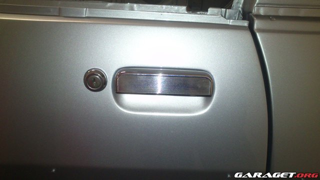

Dörrhandtag och låscylindrar, klart…
https://www1.garaget.org/gallery/images/153/152558/152558-ab2aa29b4f35ad4443c178ffb5f449ec.jpg

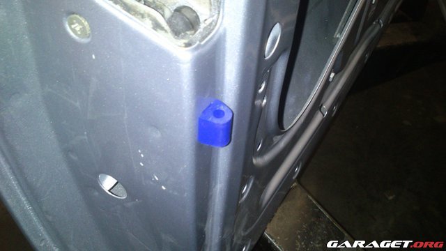

PU-gummin till dörren…
https://www1.garaget.org/gallery/images/153/152558/152558-57642f5b2ea6049d3708292587110641.jpg

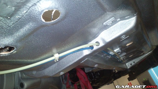

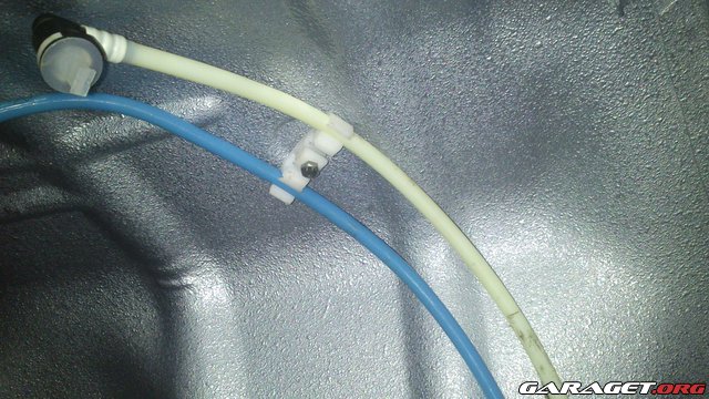

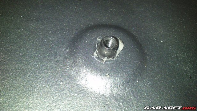

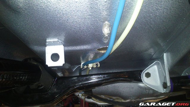

Gängade popmuttrar monterades och ifrån Golf 3 tog jag hållarna för bränsleledningarna. Enkelt och smidigt och ganska bra resultat tycker jag. Dock blir det svarta bränsleledningar istället…
https://www1.garaget.org/gallery/images/153/152558/152558-573cedab4b9a9278935cd4cc1b8f8edb.jpg
https://www1.garaget.org/gallery/images/153/152558/152558-57325cdeb2926b3830004c25dcf15ea1.jpg
https://www1.garaget.org/gallery/images/153/152558/152558-b232e31329729b06454536015faac16d.jpg
https://www1.garaget.org/gallery/images/153/152558/152558-1be74a5927ad3189496d4147c7a8dac2.jpg

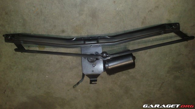

Torkararmaturen fick ett lager färg…
https://www1.garaget.org/gallery/images/153/152558/152558-a9535d3b92fe823e015ea8b77fae2fe7.jpg

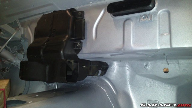

Åkte ut en sväng efter jobbet i fredags kväll och skruva med bilen. Blir en del gjort trots allt med ett par timmar…

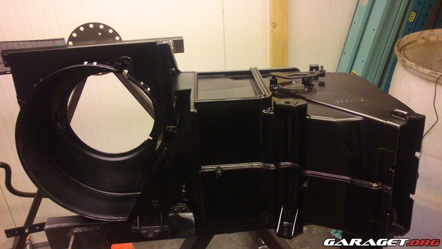

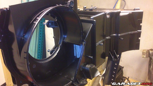

Lufttrumma och tillhörande delar för friskluft gjordes rena ifrån allt löst och fick en omgång plastfärg… cool
https://www1.garaget.org/gallery/images/153/152558/152558-49768d6eccaa5c8ca8762fb1c9d70ee0.jpg
https://www1.garaget.org/gallery/images/153/152558/152558-b53a52dc83ac577b67bca6674973f96f.jpg
https://www1.garaget.org/gallery/images/153/152558/152558-6d956e4a3964ad242d9235b44a45cc27.jpg

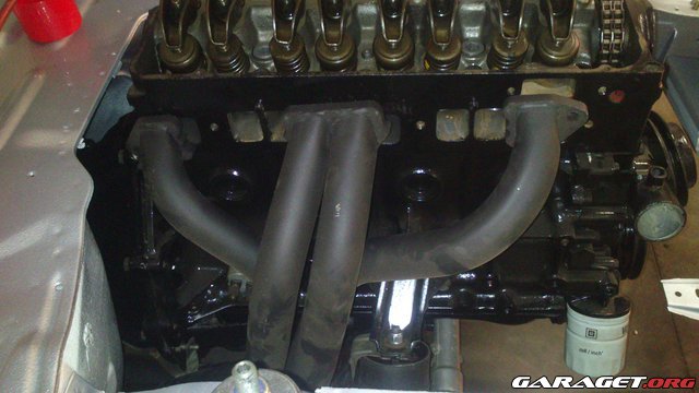

Kunde inte motstå att provpassa extraktorröret… tongue skall linda med avgasbandage också

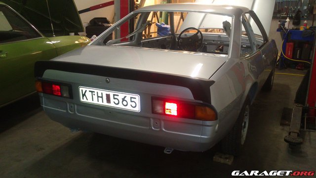

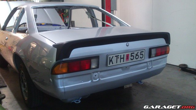

Köpte för en tid sedan mattsvart gummispray på Biltema och provade på bakspoilern. Resultatet blev bättre än vad jag trodde det skulle bli. Kanske inte hållbart i långa loppet men inget svårt att göra igen när det skulle bli dåligt.  cool
Baklamporna rengjordes och blev monterade. Lördag eftermiddag är det åter dags att jobba på den och stötfångare i krom står på tur… roll
https://www1.garaget.org/gallery/images/153/152558/152558-c2abc6e1d38fbf1bab22c34331bbf5c7.jpg
https://www1.garaget.org/gallery/images/153/152558/152558-4cd593fd4b58f82e32d562938e66e146.jpg

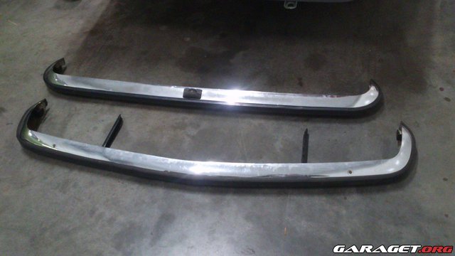

Under hela lördag eftermiddagen och lite av söndag förmiddag bestod av jobb med stötfångarna. Rengöra och ”laga” de rostiga fästpunkterna för gummilister. Löstes med clips/klammer ifrån VW med lite modifikationer. I gummilisterna finns ett metallbleck så man kunde faktiskt rikta dem riktigt bra efter lite tid och ork. Och jag blev rätt nöjd med det minsann cool
Saknade gummiunderläggen för fästena mot karossen med de är på G ifrån Tyskland samt ett par andra riktigt coola grejer som jag avslöjar senare tongue
https://www1.garaget.org/gallery/images/153/152558/152558-7991d69c654816f1d7fe1cc402ef4cde.jpg
