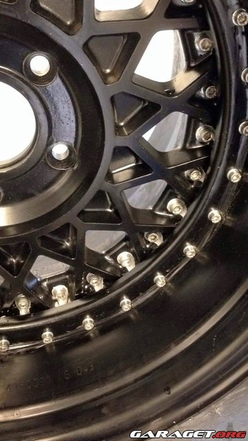

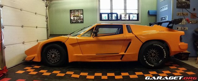

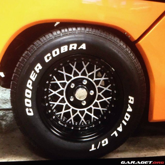

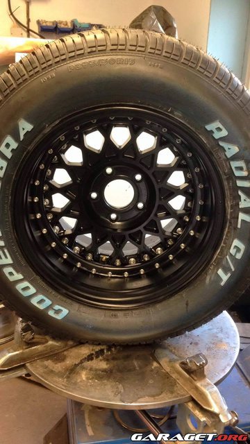

Det är hur min far gjorde fälgarna till mig i 20-års present. hittade ett set 14 tums fälgar som är ihopskruvad med en del av en talrik från en audi plåtfälg och fälgbana från en 15 tums aluminiumfälg från en pickup. djupet på fälg-läppen är 130 mm och det blev kanon med färgen och den slipade aluminium-ytan. Äntligen så fyller det ut skärmarna bak smile fler bilder kommer
Blev så nöjd big_smile

#851
Så jävla rätt det blev med dom där fälgarna! Otroligt vackert!

Fasen de där blev bra, har du nåt videoklipp när du kör med bilen? Skulle va kul å se smile

Snyggt så fan ! big_smile hur gick det med balansen i fälgen?

Sicka fälgar... Och Cooper Cobra Radial på det.. Nästa så du får vara försiktig så inte greppet sliter sönder lådan när du gasar på wink
Siste bilden i profil säger ju allt.
Inte så farligt 20g på varje sida på ena fägen och 60g på andra smile
