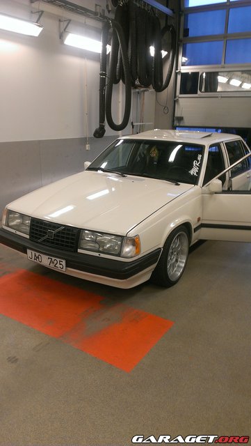

https://www1.garaget.org/gallery/images/177/176089/176089-78e2600d5d452cb9f2d9efb82fa3d258.jpg såhär ser bilen ut för tillfälligt bara precis hunnit få på sidepipe och ett par 18" DTM fälgar smile!

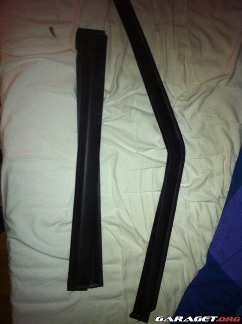

Då projektet står lite stilla just nu i med verkstads bygge och gjutning så passa jag på och skaffa lite delar till 940:n idag!
Blev ett par vindavvisare!
https://www1.garaget.org/gallery/images/177/176089/176089-675db5cd45fc8e58a6e19519d34f972a.jpg

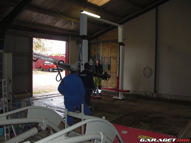

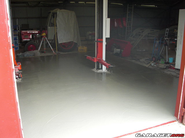

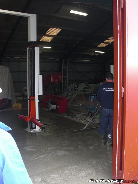

I Torsdags (10/10 - 13) blev där golv i lyfthallen!
Just så bränner golvet så kan tyvärr inte användas riktigt än!
Men snart så man kan sätta in bilen för lite meck big_smile
https://www1.garaget.org/gallery/images/177/176089/176089-56c6cb6b42f234dd4ad8098e8c70b35a.jpg
https://www1.garaget.org/gallery/images/177/176089/176089-02212708f26ef52b018e4c9abf432c72.jpg
Golvet färdigt!
Bara låta det torka lite smile

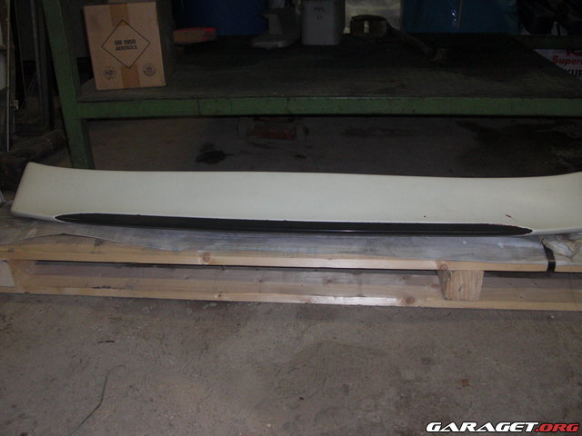

samt R vinge smile
https://www1.garaget.org/gallery/images/177/176089/176089-dc87a5c320f2da0024165d7272278e27.jpg
Måste dock lackas smile!

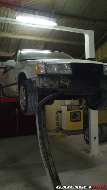

Nu har jag tagit av torkar motorerna som sitter till lyktorna och även "stopparna" under lamporna, kofångaren ska slipas och lackeras nu, men tänkte jag skulle ta av backspeglarna och bakre kofångare samtidigt och lacka det samtidigt och även ta vingen smile!

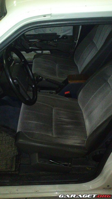

https://www1.garaget.org/gallery/images/177/176089/176089-5fb4175b3daed1f5b97e35890752d74f.jpg
Fixat halvskinn både fram o bak smile!

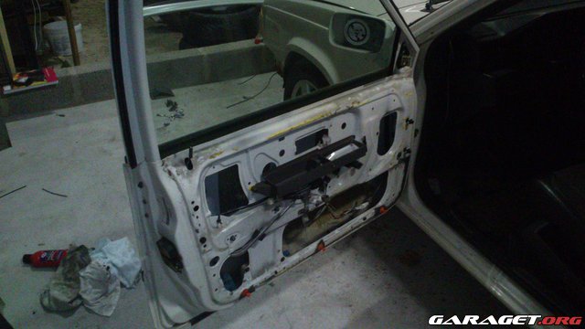

https://www1.garaget.org/gallery/images/177/176089/176089-87c6c7fb37b87693d385773252c58b9e.jpg

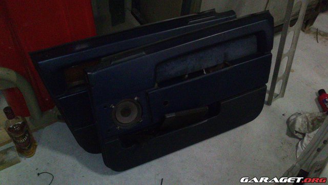

De blåa dörrsidorna åkte även av (:!
https://www1.garaget.org/gallery/images/177/176089/176089-43021eb15dc76915f75b15da2e692851.jpg
Här ska fan städas och kanske även blir till att ordna elhissar vem vet smile!

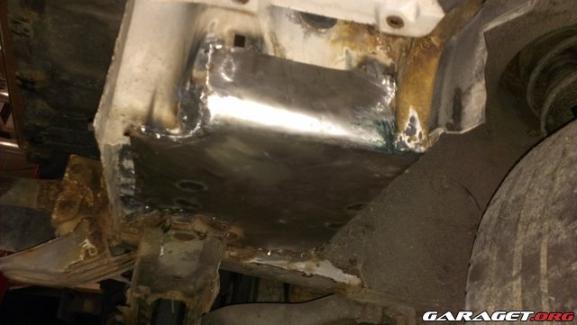

Rostlagning jag gjorde härromdagen smile https://www1.garaget.org/gallery/images/177/176089/176089-92353cbd194b16aa7894e9105a9333ef.jpg

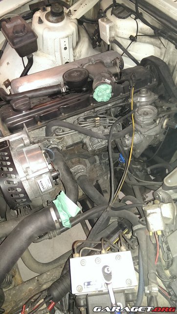

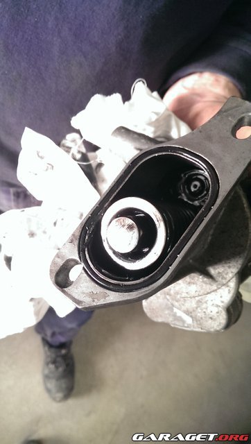

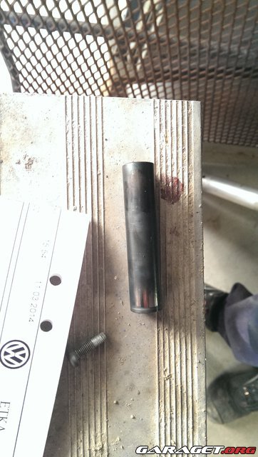

Har haft det klassiska "Vakuumbanket"
https://www1.garaget.org/gallery/images/177/176089/176089-4ebd1cfae1f35f528f024f7509bd6324.jpg

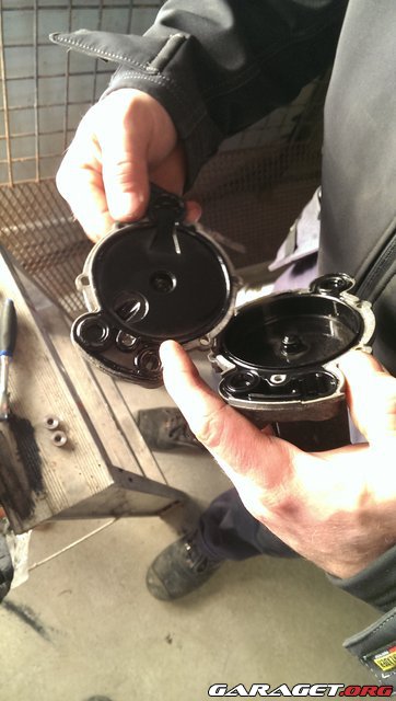

Så jag besluta mig för att plocka ner pumpen för att se vad det kunde vara som spökade!
https://www1.garaget.org/gallery/images/177/176089/176089-f107adfea092c26e1980bd9c7fcee02d.jpg
https://www1.garaget.org/gallery/images/177/176089/176089-8d4f1a22041d01f8b5efa4f10d3371d8.jpg
Rengjorde allt, nya packningar och satte ihop igen!
Här är bild på min "Vakuum pinne"
https://www1.garaget.org/gallery/images/177/176089/176089-d66e6ca11e9a9af6054398db9955dc2a.jpg
Mått enligt Volvo
L: 71mm
Ø: 16mm
Min mätte upp
L:70,99mm
Ø: 15.97mm
(Måtten tagna med micrometer!)
Så besluta mig för att jag tyckte den var inom marginalerna för "godkänd" så rengjorde även "pinnen" och montera ihop allt!

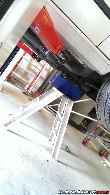

Beslöt mig även för att byta olja och filter när jag ändå var i gång!
https://www1.garaget.org/gallery/images/177/176089/176089-0d1ed07f46533e4e44498689997d2bfd.jpg
Olje filter kommer från Bosch!
Och Oljan är 15w - 40 Mineral
Nu är bankandet borta!
