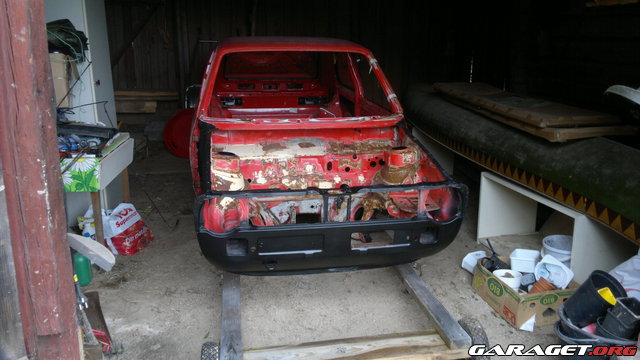

Skaffade under sommaren lite hastigt och lustigt ett till projekt.
En Marsrot röd mk etta som en yngre förmåga hade börjat med.
Allt urplockat ur bilen och motorn var borta. Dock så fick jag dom flesta delarna med i kartonger och påsar.
En otroligt rostfri kaross som hade gått som handikappanpassad bil med automatlåda.
Nu ska det byggas i manuell låda och vilken motor är ännu inte bestämt.

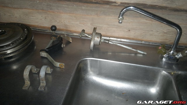

28 september 2013
https://www1.garaget.org/gallery/images/152/151214/151214-f06d7e239c7d63c6d50f822592103fd1.jpg
Rengjort lite delar Växelspak, en del av reglaget samt fästen till styrväxel.
Så jag fick lite gjort i dag på bilen, inte bara städning av uthusen för att kunna köra in bilen inför vintern.
Själva styrväxeln är också rengjord. Får se om jag hinner eller har möjlighet att måla motorutrymmet i morgon så jag kan börja montera dit lite igen. smile

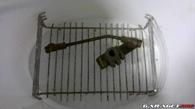

https://www1.garaget.org/gallery/images/152/151214/151214-2b5bdd2ffeb0154d28aed227766d61be.jpg
Hade inget bra att tvätta delar i så dagens lilla projekt blev att göra en tvätt. En hink och ett gammalt grillgaller som moddades lite. Fyll på med lacknafta och vips så har man en minitvätt för mindre delar. Perfekt att gallret går att lyfta ur enkelt så det fungerar även som en korg. smile

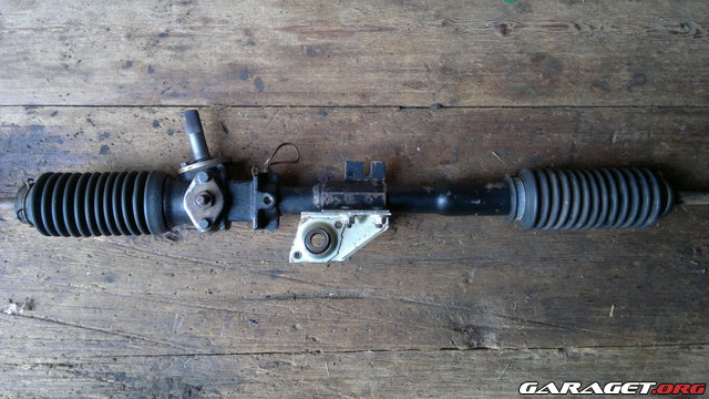

22 Inlägg
29 september 2013
https://www1.garaget.org/gallery/images/152/151214/151214-086ade945fa1b6a302a37975d14b83a8.jpg
Ett stycke styrväxel rengjord. Vet inte om jag ska lägga på ett nytt lager svart färg när jag ändå har allt löst då det är en del färgflagor borta. Eller ska man låta det vara och kalla det "patina".....

29 september 2013
har du bara lacknafta i hinken? borstar du objekten eller blir de så rent bara av att ligga naftan? jag tycker du borde måla styrväxeln
You say tomato
I say Fuck you!
22 Inlägg
29 september 2013
Japp! Bara lacknafta. Det löser upp det mesta rätt bra. Men borstar såklart delarna med tex en diskborste eller tandborste. En pensel kan också gå bra. Sen funkar tryckluft ibland rätt så bra för att få bort det sista eller bromsrengöring.
