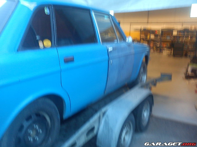

ja... då var det hög tid att börja rikta ut min stackars hund40i
ja... roligare lördags kvällar har man haft.....

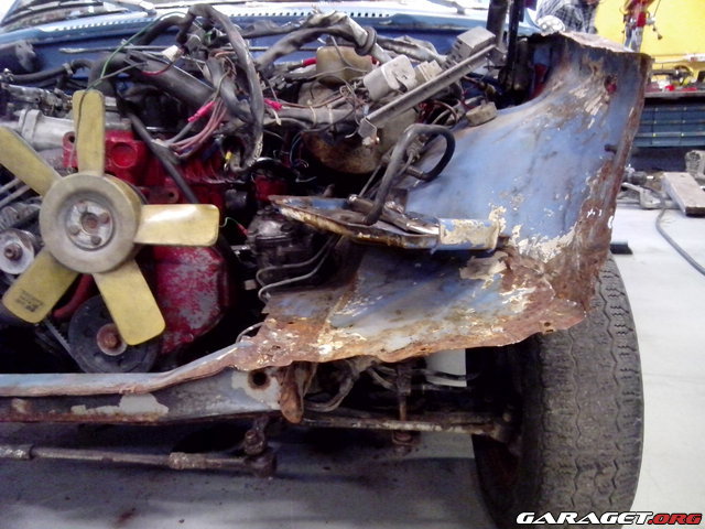

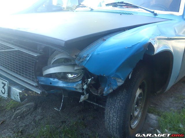

vänster fram skärm duger nog till folkrace men inte mycket annat...
fronten går att rädda utan några större problem
Ja.. så sne är hon inte

Wiban
49 Inlägg
26 december 2013

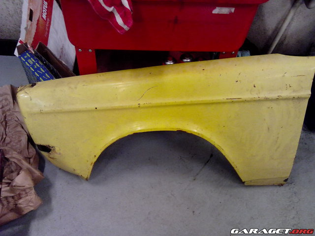

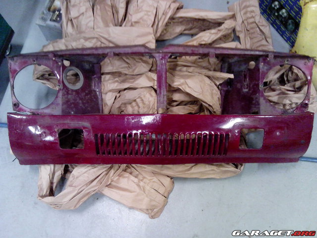

Sådärja! då har man hittat en ny front och en skärm till hund40:in
(med hjälp av min far).

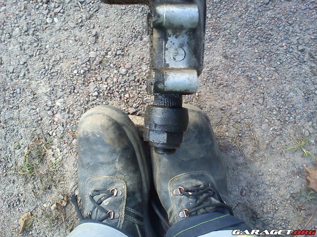

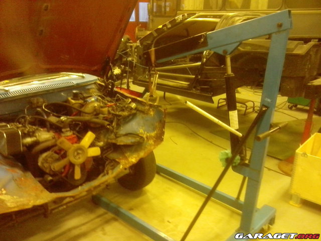

Wiban
49 Inlägg
27 december 2013

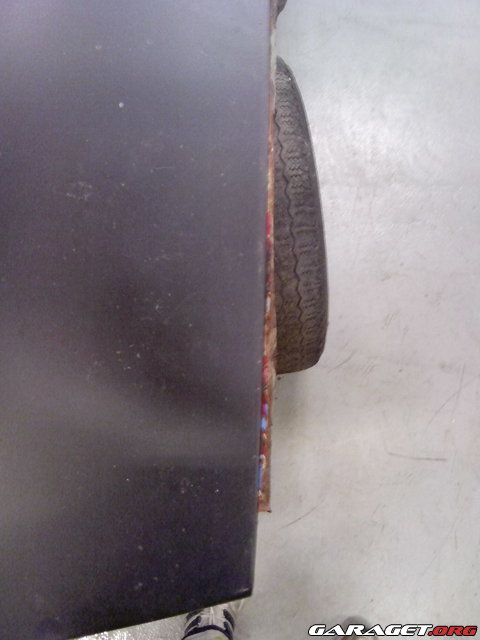

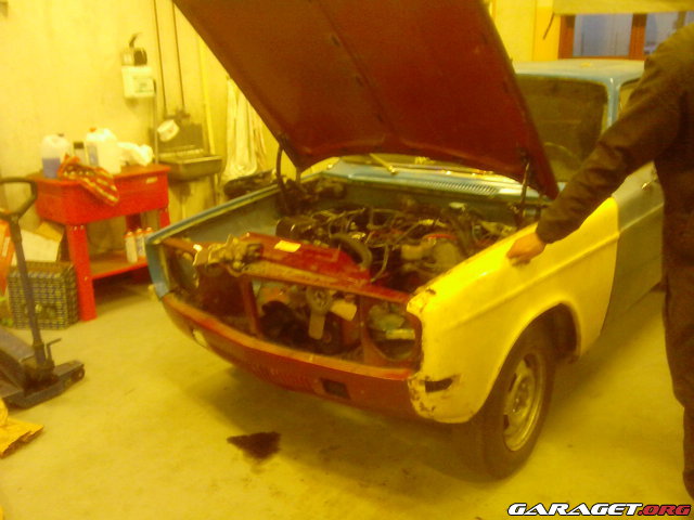

nu har den nästan rätt linje iallafall
som ny
special verktyg

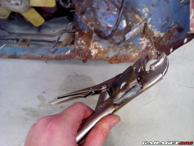

Wiban
49 Inlägg
4 januari 2014

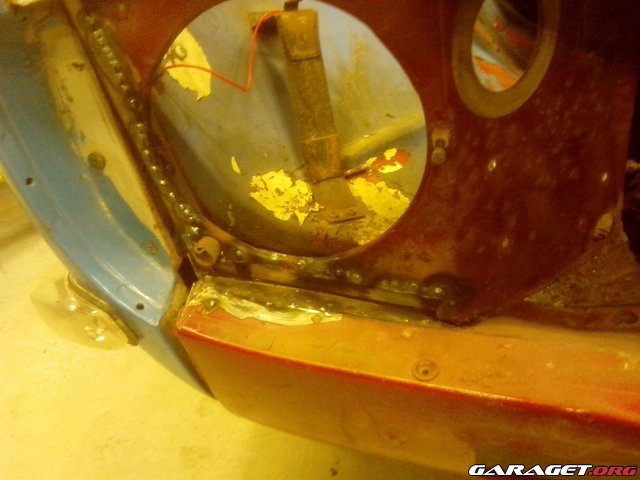

Efter en till heldag i garaget så börja hon äntligen bli klar
nya fronten saknade lite detaljer
efter någon timma och många svordomar senare så sitter det i alla fall
den va fortfarande lite för låg på vänstra sidan
Ha! det börjar ju se ut som en bil!

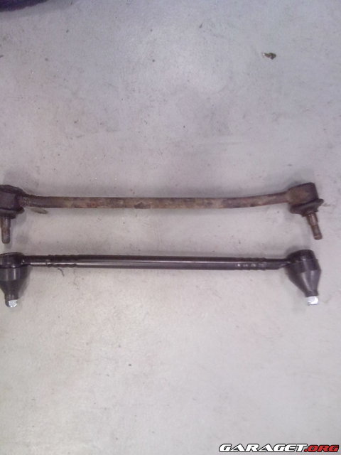

Wiban
49 Inlägg
19 januari 2014

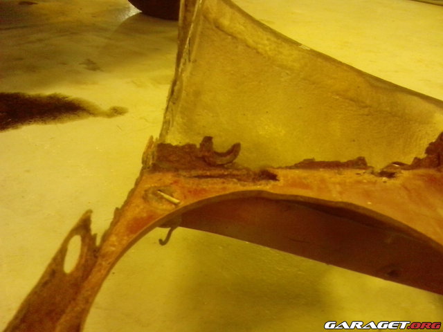

Det gamla styrstaget var lite väl snett

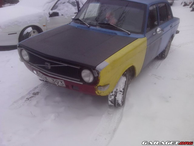

LIKET LEVER!
(bättre bild kommer imöra)

ja, den är ju inte i utställnings skick men duger att åka med i vinter

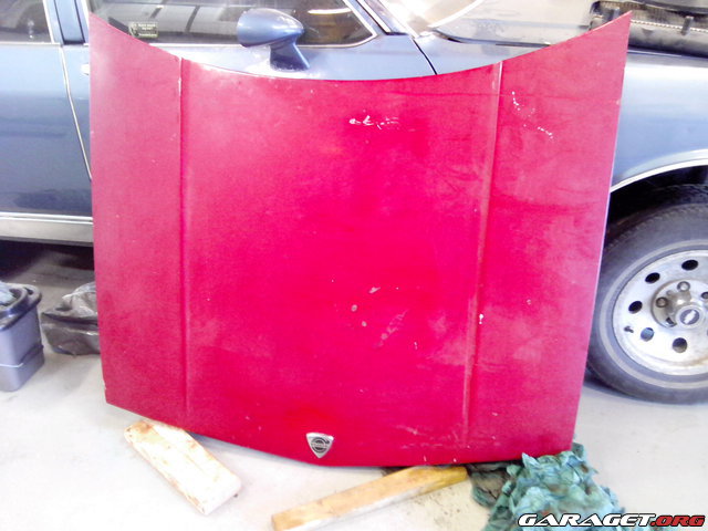

Wiban
49 Inlägg
19 september 2014
blev en liten resa idag! lyckades nu efter ca 1 års letande hitta en bra skärm tillräckligt nära mig!
han hade även en hyfsad huv
betalade 150 kronor för en fin skärm o en halv bra
hyfsat fin huv, kostade bara 50 spänn!
har även fixat ett par dörrar från en 74:a.
så dessa saker ska målas inom kort och sedan ska man försöka få på dom
