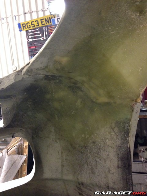

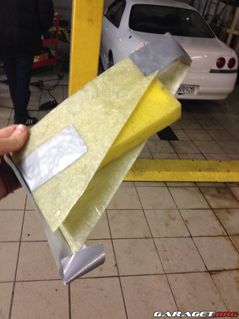

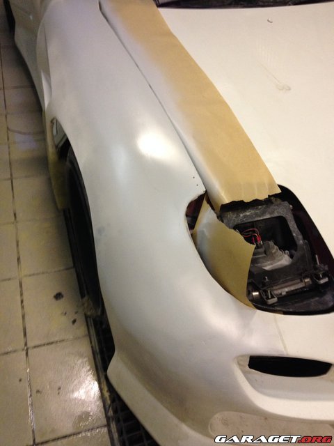

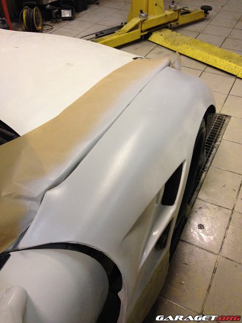

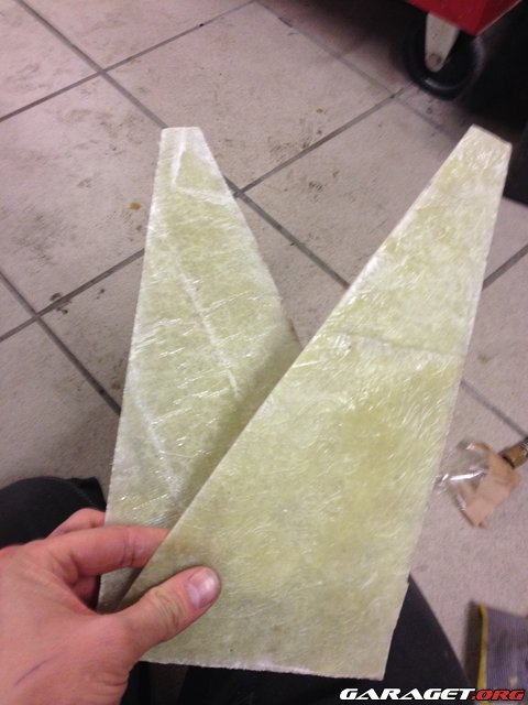

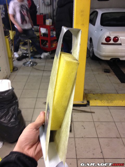

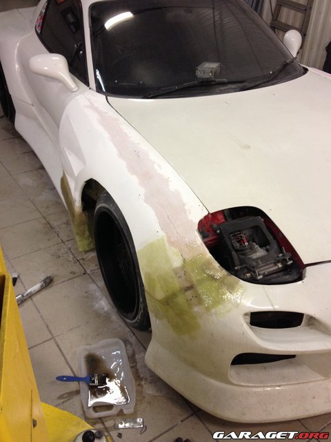

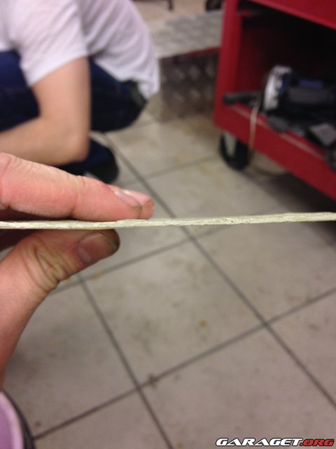

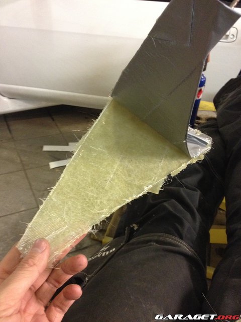

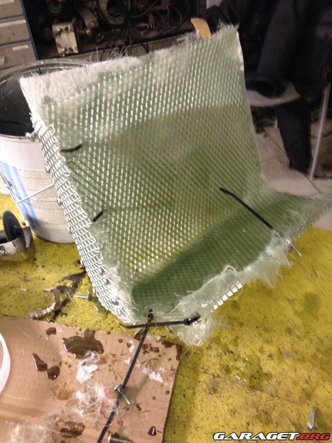

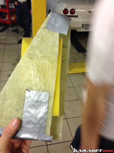

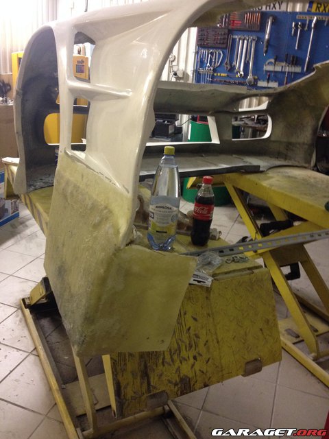

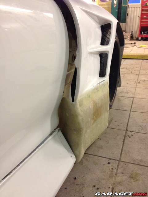

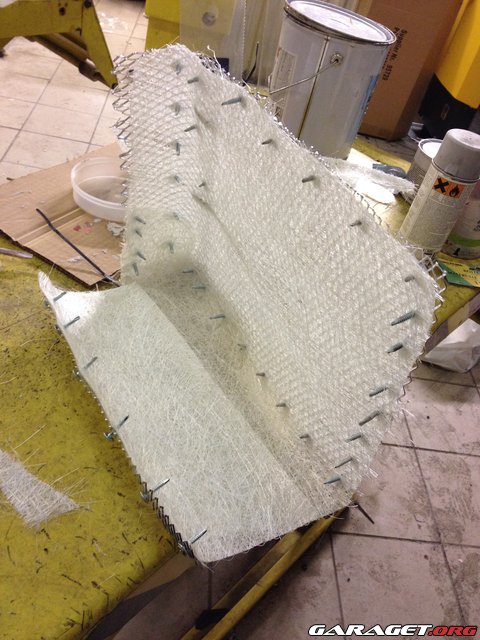

Passar på att slänga upp en liten update på dagens framgång och motgång roll

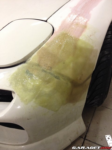

Idag så blev det ett andra lager spackel + slipning på framskärmarna, plastade ihop en ny sida (där det går ihop med kjolarna och dörren), och eftersom jag har bestämt mig för att inte ha stickerbomb i fälgbanan så provade jag lite på handtaget till dörren. Tycker att stickerbomb är riktigt snyggt, tyvärr så passar det inte in med stuket jag har tänkt ha på bilen, så jag kan bara smyga in på små ytor sad
Hur som helst så från tidigare erfarenheter när jag har plastat andra delar på bilen (jag hade aldrig arbetat med glasfiber innan jag började med det här projektet) så har jag fått för mig att jag gillar att använda självborrande skruvar och grillnät. Den här gången ville jag använda självborrande skruvar för att trycka igenom nätet och i sin tur igenom väven, detta för att hålla fast väven när det skulle härda. Det jag skulle plasta var som ni ser på bilen nedanför en vinkel på ca 90 grader. Alltså kan endast ena sidan vara liggandes och den andra stående medans plasten ska härda.
Detta vill jag säga var ett evigt mörker, skruvarna höll så klart inte fast väven (detta borde jag ha förstått från början) så den ville på att lossna och rulla ihop sig till en opraktisk klump heeeela tiden. Till slut fick vi till det, lyckades få allt att ha en lutning på ca 45 grader och kattstrypare som höll fast ena sidan. Samtidigt fick fläkten hjälpa till för att få det att härda snabbare. Hur som helst så blev resultatet helt ok, jag kommer då att använda det smile
Lite bilder på det då..
https://www1.garaget.org/gallery/images/126/125172/125172-5bead25b756ba2570d8668e0bb6b65e0.jpg
Så såg det ut med alla förbannade skruvar och väv på plats
https://www1.garaget.org/gallery/images/126/125172/125172-18c9665dd1c8cef2406f3706fd9eb843.jpg
Så såg det ut efter några utbrott och kattstrypare på plats. Man kan se längst ut hur det har slitits lös en del väv när jag har hållit på. Fick inte ut polyester överallt heller, fick mata på lite mer när jag tog lös den från formen.
https://www1.garaget.org/gallery/images/126/125172/125172-36b7010245d870bc56e14062067faf85.jpg
https://www1.garaget.org/gallery/images/126/125172/125172-ff48fdd074a14baa95b38cffca6b9df7.jpg
Så här ser det ut när den sitter på skärmen, kommer att plasta ihop den med skärmen, spackla och slipa gärnet här näst. Det kommer nog att bli alldeles utmärkt till slut smile
https://www1.garaget.org/gallery/images/126/125172/125172-e3cb4e6692bd34f3b92f0a5a2e4a8a83.jpg
Lite wrap på handtaget, blir nog en annan brud till andra sidan också smile
https://www1.garaget.org/gallery/images/126/125172/125172-3d94535dee38d989ca44e2da0945c8ba.jpg
Så där ser den ut för tillfället, jag vet.. riktigt bra bild.. wink
By the way så har jag bestämt mig för att plasta ihop framskärmarna med fronten. Detta kommer att ge ett 1000ggr snyggare resultat, den kommer att sitta stabilare och vara lättare att lossa på smile När jag börjar med det (kommer efter att jag är klar med sidorna på sidoskärmarna) så ska jag lägga upp nå bilder på hur dålig passform det är nu mellan fronten och framskärmarna smile
Anyway, det var allt för ikväll! Peace smile

ser bra ut smile har arbetat lite med glasfiber och sånt tidigare, använde sån där väv till en liten baslåda en gång men fick ryck ett antal gånger då det såg ut att fästa men när jag tog bort penseln jag la på polyester med så följde hälften av trådarna i väven med xD haha men när man väl lyckas så blir det bra smile
Gillar idén med att plasta ihop skärmarna med fronten, ska du ha typ huvlås eller nått annat sätt att snabbt lossa allt och lyfta av det i ett stycke eller hur ska du göra med det? smile

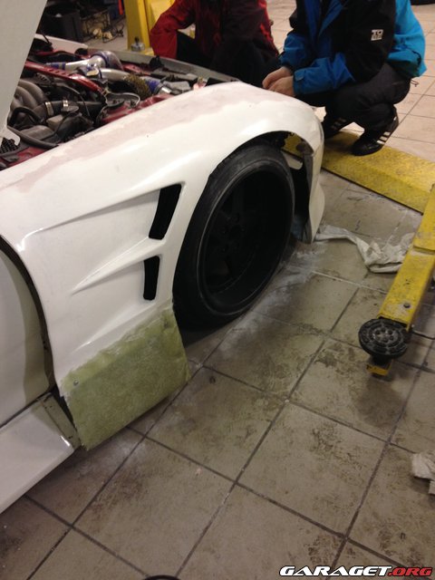

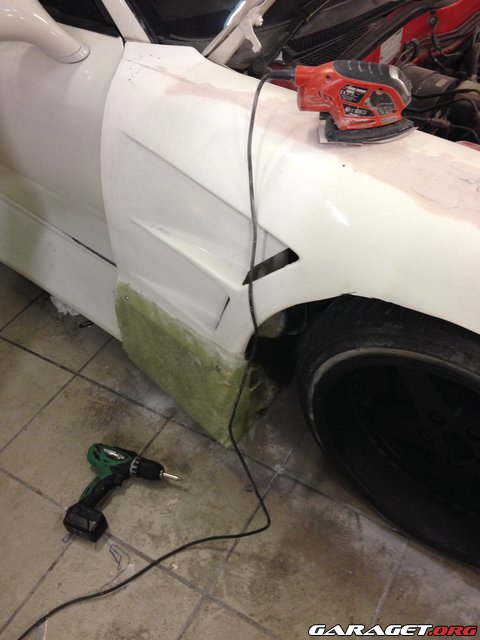

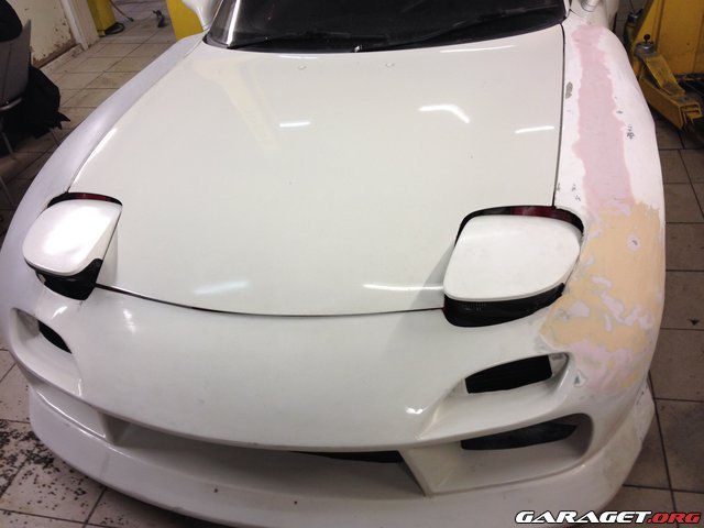

Okej, då var det väl dags för en update igen då roll

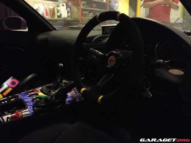

Tyvärr så är jag sjuk nu, så det blir inte så mycket jobb gjort hmm Men jag tänkte att jag kan ju göra en liten uppdatering på vad som har hänt sen sist iallafall.
Jag bad polaren ta med sig sin mocka-ratt eftersom det är precis vad jag är sugen på att skaffa smile Visste bara inte hur den skulle passa och ifall den skulle komma ut för långt (det är grymt trångt i 7orna). Hur som helst så blev resultatet över mina förväntningar och jag bestämde att det blir att köpa ratt mot våren också smile
https://www1.garaget.org/gallery/images/126/125172/125172-08f9d6143e3167139a4478767c9ef26d.jpg

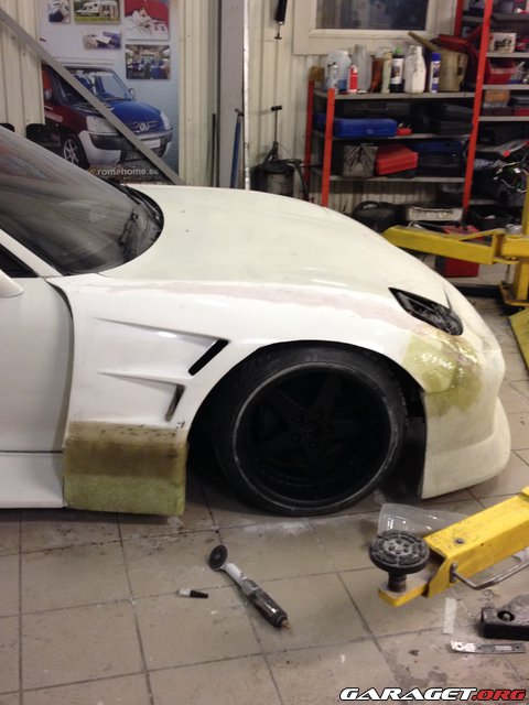

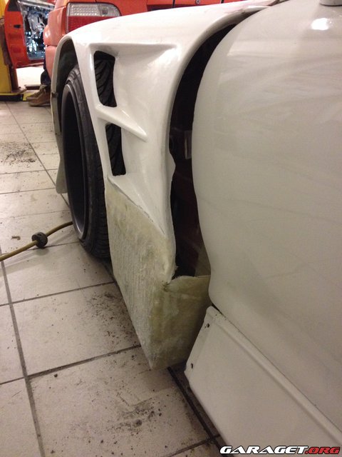

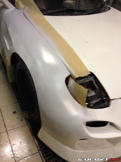

Sen när det kommer till plastningen så är framskärmarna och fronten nu ett stycke, grovjobbet (plastningen) är alltså snart helt över för den här bilen smile Det är bara andra skärmen som ska få en ny "vinge" (delen som sitter närmast dörren). Annars är det bara slipning, spackel och färg kvar smile Lite kapning också iofs roll
Hur som helst så är det svårt att se hur det kommer att bli när det är färdigt, men här är lite bilder iallafall smile
Om du tycker att det ser ut som att det är många lager plast så är det mindre än det ser ut att vara, och det kommer att slipas ner allt ihop smile
https://www1.garaget.org/gallery/images/126/125172/125172-8589eaf8ff242db3a3c4e7b39749dd2c.jpg
https://www1.garaget.org/gallery/images/126/125172/125172-beb0c8de5b4808e69e5448ceb3a11704.jpg
https://www1.garaget.org/gallery/images/126/125172/125172-109f20394ad3ed47fa9960265b49026d.jpg

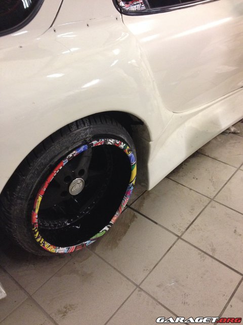

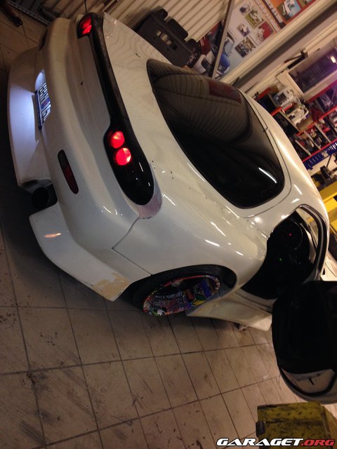

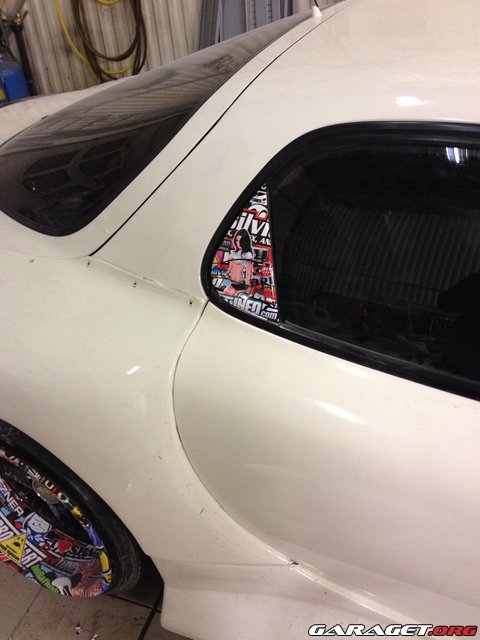

Förutom plastningen så slet jag bort min stickerbomb från bakfälgen, hemskt ögonblick måste jag säga...
Men av slump så blev det kvar runt fälgkanten, såg rätt fett ut det också wink

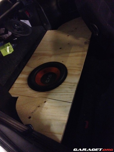

[/] - Bygg skapligt billjud (7" dvd, 2st JL 4" i dörrarna, 2st 6x9or var baksätet brukade vara)

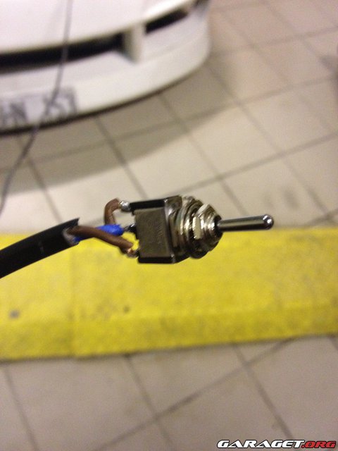

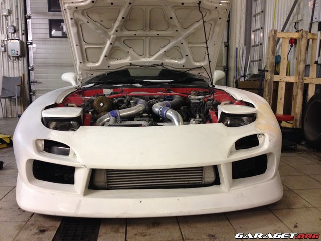

Halloj! Tänkte bara uppdatera om hur läget ser ut! smile Jag vet att det börjar bli ett tag sen en update sad Men det har blivit många sena kvällar (ingen före 00:00 ä, rätt sent när man jobbar 07-16), jag och vännerna har både jobbat på min 7a och deras egna bilar smile Jag har med andra ord inte hunnit ta mig tiden att skriva en utförlig update sad MEN! Det betyder ju då att nästa update blir bra mycket större än de på sistone smile Vad jag har hunnit göra än så länge är:
- Plastat färdigt resten på fronten, vingarna och insidan på fronten
- Fått hem och kopplat in sleepy eyes modden
- Kopplat två stycken slutsteg, dragit alla kablar snyggt i bilen (flickvännen fixade det hehe), monterat och lackat om basen smile Till dem har jag även byggt en ny "låda" smile
- Spacklat och slipat ner fronten (vänstra sidan längst fram där fronten och vänstra skärmen plastades ihop)
Vad som skall göras nästa är:
- Spackla och slipa färdigt allt
- Bygga fästen till fronten
- Har en polare som skall fräsa ut en 1cm tjock plexiglasskiva, den skall tonas ner med vanlig fönstertoning och träskivan som sitter under (mot plexiskivan) skall stickerbombas smile Sen skall jag fräsa in dioder runt hela plexiglasskivan smile Detta blir över batteriet och basen sitter på skivan bakom förarstolen (bilder kommer)

- Plastat färdigt fronten (typ roll)
- Spacklat och slipat, men jag har lämnat över det arbetet till min far som får det att bli bättre

- Fått hem och monterat de nya ögonlocken (riktigt dålig passform så jag fick bygga om dem lite)

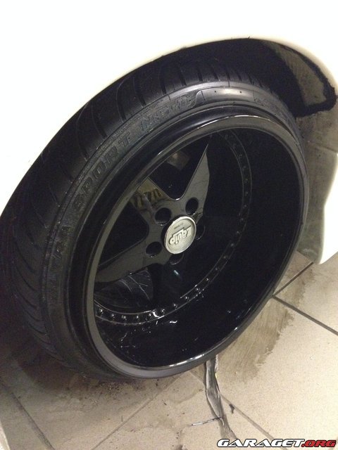

- Lyckades även tappa däcket när jag var ute och provkörde (provkörde för att se ifall bilen är för låg eller ifall jag måste bygga om).
När det kommer till min lilla däckhistoria så visade det sig att mina bakfälgar inte är 12", åkte med dem till en däckfirma och pratade om att reparera dem. Bakfälgarna har varit skeva i utkanten sen jag fick bilen, hur som helst så mätte vi fälgarna och de visar sig vara 14" breda. Så jag ska egentligen ha 345 breda däck om jag inte fått allt om bakfoten. Hur som helst så var jag in på en annan däckfirma idag och pratade om att beställa 2st 315/35/18 och stretcha. Med tanke på att det satt 295or när jag fick bilen så vet jag att 315 går utan problem. Dock blir då notan på ca 6000 kr för två däck.. Blir dyrt att sladda med de däcken på haha yikes

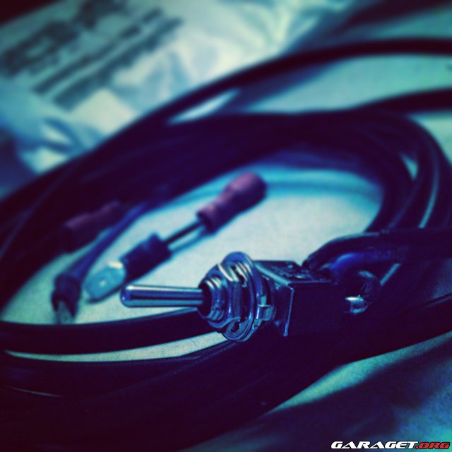

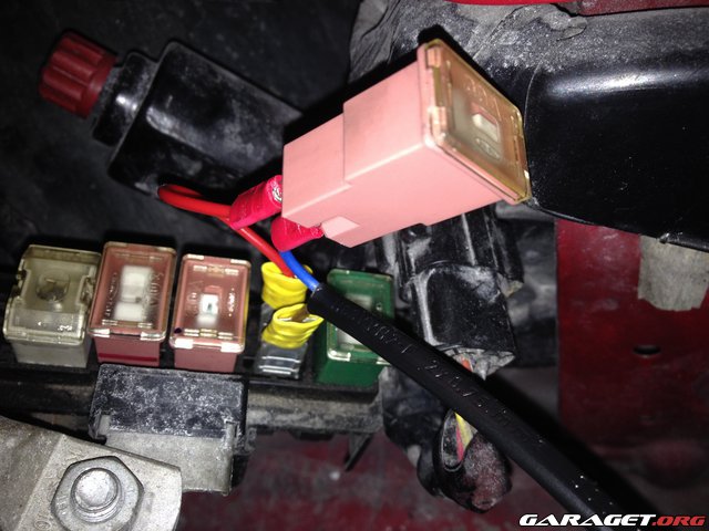

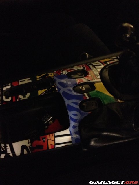

Men jag tänkte att jag kan börja med att berätta lite om mitt Sleepy eye "kit" som jag klickade hem för en billig slant från Ebay smile Det var grymt lätt att koppla in och jag är väldigt nöjd med resultatet, ett hett tips till er som kör med popups! big_smile
https://www1.garaget.org/gallery/images/126/125172/125172-2d4a337e69cd3438c6b8fd2a9fa162bc.jpg
Där har vi kabeln och brytaren, i princip det enda man fick i kittet (förutom vad jag var ute efter, instruktionerna)
https://www1.garaget.org/gallery/images/126/125172/125172-0b637fd477af3503e86a4fa718ac0939.jpg
en simpel 2-ledarkabel och en två-vägsbrytare (minns inte vad den egentligen heter)

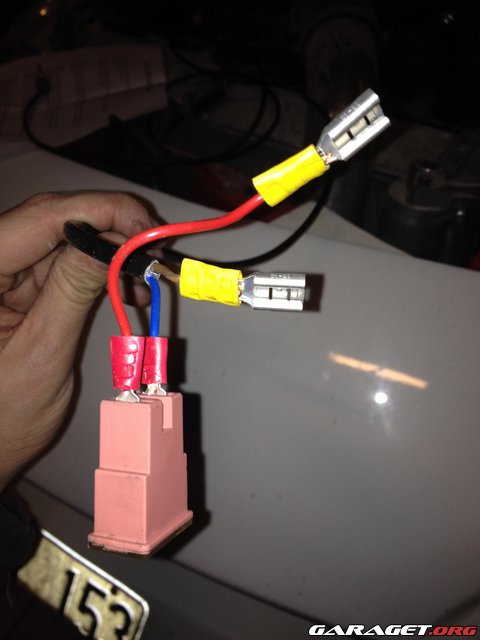

https://www1.garaget.org/gallery/images/126/125172/125172-2723cf7fb00786ee1024bb9649920863.jpg
Fick även med en kabel med en hon- och han-kabelsko. Letade reda på säkringen till motorerna som hissar och sänker lyktorna. Kopplade in som bilden visar, de gula honorna som inte är kopplade någonstans kopplar man istället in var säkringen satt.
https://www1.garaget.org/gallery/images/126/125172/125172-7edcc10912e7d3731624d4bb43c8135e.jpg
Då när man har kopplat in allt så ser det ut så där smile
https://www1.garaget.org/gallery/images/126/125172/125172-497501daf71ca84262041cf3faab5b25.jpg
Sen valde jag att dra in kabeln i kupén via ingången till sprutet (det sitter på väggen på passagerarsidan under handskfacket) smile Drog kabeln vidare och upp under mittkonsolen, brytaren hamnade sedan mellan dimljuset och fönstervärmen smile Tyvärr så har jag ingen bild på detta.
https://www1.garaget.org/gallery/images/126/125172/125172-3e5c8e74101ca1218009ec55d29c47b9.jpg
Tadaaa! Nu ser man även hur båda ögonlocken sitter på roll
Tyvärr så tog jag inga bilder på när jag monterade ögonlocken, men de var helt åt helvete dåligt gjorda. Det är någon fabrik i Kina som plastar dem, men fästena var inte i närheten av var de skulle sitta. Så det tog mig en hel kväll att få båda på plats, blir intressant att se hur länge de håller lol

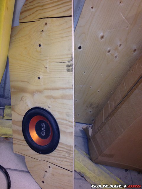

När det kommer till ljudsystemet så blir det inge värstingbygge, jag plockar lite vad jag har. Det sitter 2st 4" JL högtalare i dörrarna som jag fick med, har skrapat ihop två dugliga slutsteg (ett till basen och ett till 6x9orna), hade en 10" GAS sen tidigare. Ska bara köpa in 2st 6x9or till bakre delen av bilen samt en dubbeldin DVD stereo smile Har tänkt prova ha basen öppet, alltså ingen låda under. Det verkar bli bra iallafall! Vill ju bara att basen ska bidra lite, är inte ute efter nå skrammelbas! Träskivan ska spacklas, lackas och sedan stickerbombas, ovanpå skivan kommer en plexiglasskiva som polaren fräser ut åt mig. I plexiglasskivan kommer det att monteras dioder runt om och en toning över hela skivan. Så allt är blanksvart tills man slår på ljuset och ser stickerbomben en bit under plexit smile
https://www1.garaget.org/gallery/images/126/125172/125172-f943de7b4a3fee2463c7162ad11c1ab9.jpg

Sen när det kommer till bodykittet igen så är det mest upprepande av alla moment som jag berättat om. Här har jag kapat insidan av mina nya front, alltså tagit bort alla kanter som man fäster med. För att då istället plasta ihop allt inifrån. Detta skapar så klart en grym stabilitet smile
https://www1.garaget.org/gallery/images/126/125172/125172-6c6fd00fcf33ccbf722a0cf986271e05.jpg
Här har vi den delen jag är grymt besviken och less över. Delen som ni ser här sitter mot bilen just framför kjolen och dörren. Mitt problem är att få en snygg övergång till kjolen från fronten. Detta har jag funderat på i flera veckor utan framsteg. Idag kom jag faktiskt på en idé som jag tror blir grymt snygg och faktiskt praktisk, hur den idén ser ut avslöjar jag inte ännu dock wink
https://www1.garaget.org/gallery/images/126/125172/125172-a24bd83053e79eca869fb58a161cb8f4.jpg
En till bild för att beskriva mitt lilla dilemma

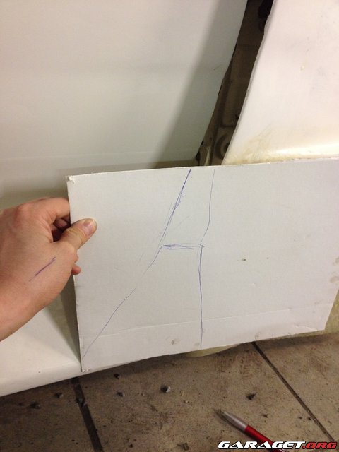

Okej, dags för en liten update för att försöka förklara hur jag har tänkt göra med övergången mellan framskärmarna och kjolarna big_smile
Men först tänkte jag bjuda på två bilder, en på sleepy eyesen med båda ögonlocken på, OCH en bild på brytaren till sleepy moddet roll
https://www1.garaget.org/gallery/images/126/125172/125172-c333226e7836ff93481075c5f89cf99b.jpg
En lite bättre bild på hur det ser ut framifrån
https://www1.garaget.org/gallery/images/126/125172/125172-4125af0bb00f2bf0414b82967096c2be.jpg
Brytaren smile))))
Aja, nu för att återgå till anledningen bakom den här uppdateringen!
https://www1.garaget.org/gallery/images/126/125172/125172-3a5d5ab2a45709f41ed42da185f2f383.jpg
Så här ser mitt dilemma ut i dagens läge, "övergången" ser ju helt förjävlig ut mellan kjol och framskärm
https://www1.garaget.org/gallery/images/126/125172/125172-41f3412c0f0b7775e226bcfdc317c20e.jpg
Och så här ser det ut från andra hållet
https://www1.garaget.org/gallery/images/126/125172/125172-9762ec270b3c85e5e9b514248bae5404.jpg

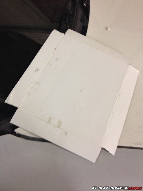

Började med att ta ett lock till en skokartong
https://www1.garaget.org/gallery/images/126/125172/125172-08c3383efd0eb2c17cf319f74263acf0.jpg
Ritade upp ungefärligt hur jag ville ha det, sen drog jag såklart raka linjer med linjalen roll
https://www1.garaget.org/gallery/images/126/125172/125172-940290b0c01370fdde7e7245bbaa56f2.jpg
Klippte ut två stycken identiska kartongbitar som jag klädde i vävtejp, plastade över tejpen och voilla på ca 1h
hade jag två perfekta bitar som var busenkla att få lös från kartongbitarna smile Vävtejp är ett hett tips för er som funderar på att ge er in i plastardjungeln cool
https://www1.garaget.org/gallery/images/126/125172/125172-9c823fb087eb1c4841a10cec8c00ab3e.jpg
Kapade till båda bitarna och resultatet var nu detta
https://www1.garaget.org/gallery/images/126/125172/125172-f3d2f554295e085e2a4770d5cf96d829.jpg
För er som undrar hur tjockt det blir när jag plastar så ser ni här att det är lite drygt 1-1,3 mm smile Det känns faktiskt väldigt kvalitativt
https://www1.garaget.org/gallery/images/126/125172/125172-dd5f87ee676009e2d23dcf6408a9bb9a.jpg
Man tager vad man haver så att säga hehe, använde en tvättsvamp för att få mellanrummet jag vill ha och spände med silvertejpen.
https://www1.garaget.org/gallery/images/126/125172/125172-6b8260bca41579717a8ba288f71f4d59.jpg
Den "övre" delen blir snett ovanför den andra, nästa trick blir nu att lyckas plasta ihop båda delara och att få det att bli stabilt. Vill ju inte tappa ena delen när man är och matar på i höga hastigheter hehe roll
https://www1.garaget.org/gallery/images/126/125172/125172-8801053875edd06c7ac9cd331fe57b80.jpg
Där har vi mellanrummet jag tänkte mellan delarna smile Nästa blir att plasta ihop dem, sandpappra allt, spackla, lacka, klä i kolfibervinyl och klarlacka över smile Sen blir det andra sidan hehe

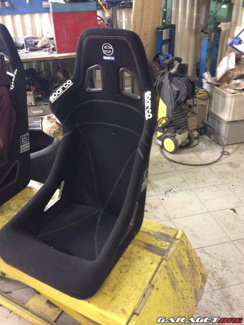

En polare var och hämtade hem en R33a i helgen, fick med två stycken Sparco Sprint V som jag är grymt sugen på, har iallafall bestämt mig för att det är stolen som kommer att sitta i 7an smile Vare sig jag måste beställa nya eller köpa honoms smile
