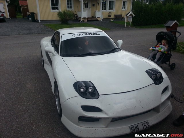

Tänkte att jag skulle ta och dela med mig av mitt lilla projekt. Jag bytte nyligt in en Mazda RX7 FD3S mot min Mitsubishi Evo III.
Mazdan visade sig vara i bra mycket värre skick än jag väntat mig. Alltså motor, drivlina, etc. allt som är original är i fint skick, däremot bodykittet, alla mirakulösa eldragningar samt eftermarknadsprylar som fanns i bilen var så dåligt utfört att jag ville skjuta mig själv. Hur som helst så ser jag potential i bilen och jag har bestämt mig att med hjälp ska bilen byggas om... Totalt! Jag har en bil som jag är inspirerad av och som jag kommer att efterlikna mer eller mindre, jag har inte planerat att utföra min bil exakt likadant och försöka att få min att se exakt likadan ut. Hur som helst är jag intresserad av Mad Bull RX7an, och nej jag har inte råd att sätta i en 4 skivig wankel.
Jag har tillgång till en verkstad med saxlyft, tvåpelarlyft, däckmaskin, balansmaskin, svets och allt jag kan tänkas behöva. Förutom en rörböj såklart..
Själv har jag väldigt lite erfarenheter när det kommer till det mesta som jag ska behöva göra. Som tur är har jag goda vänner och en snäll far med goda kunskaper som ska hjälpa mig med detta.
Aja, här tänkte jag börja gå igenom bilen med lite bilder på hur den har sett ut förr, hur den såg ut när jag fick den, godiset som följde med bilen, samt hur jag vill att slutresultatet ska bli (på ett ungefär).

När jag fick bilen såg det ut så här:
https://www1.garaget.org/gallery/images/126/125172/125172-77d43a1652b2fb7cea0a2a0c02e30b5b.jpg
https://www1.garaget.org/gallery/images/126/125172/125172-ec1d2088457be9b15efdac0290936ac8.jpg
https://www1.garaget.org/gallery/images/126/125172/125172-0cdf9b872af35c451a0caea7cc1d5047.jpg
https://www1.garaget.org/gallery/images/126/125172/125172-d598404404e29b6d19cf4f208dba5e5c.jpg
https://www1.garaget.org/gallery/images/126/125172/125172-d899bf2bcef4d53440ebf0dd5e28b8b3.jpg

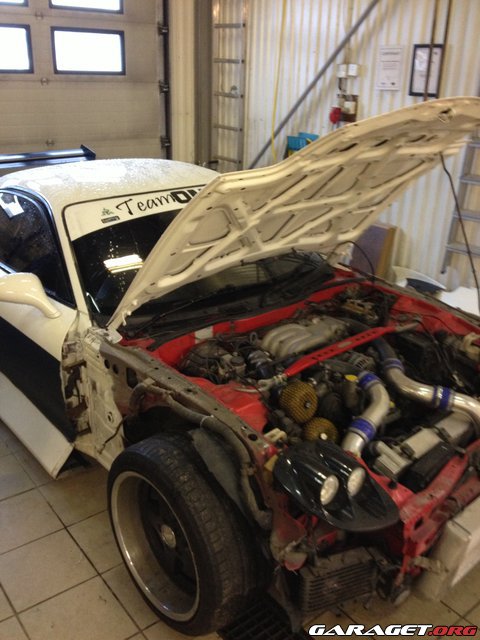

Hur som helst så har det hänt en del på bilen sen jag gjorde tråden här.
Det har mest handlat om att riva bort det gamla på bilen, se vad som finns under, vad som är gjort och hur det varit utfört.
Som sagt så fick jag med en hög med godis och originaldelar. Ska till garaget idag och skriva ner en lista och fota lite grejer som jag fick med då jag inte har tänkt behålla allt.

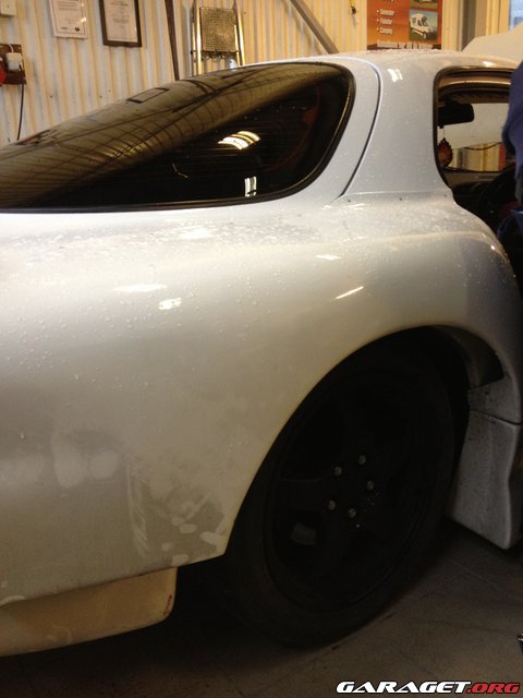

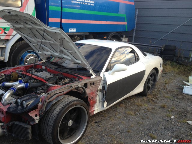

Hur som helst så började jag med att ta bort breddningen på bakskärmarna, så här såg det ut efter det (jag vet, den är typ en stor Can Am neutral)
https://www1.garaget.org/gallery/images/126/125172/125172-122a4702c609b4df1f4710d12d2e0e55.jpg
Bakre breddningsskärmarna var popnitade, jävligt snyggt och lätt att bli av med, dock kommer jag att montera allt så att det är lättare att ta lös då man behöver det.
https://www1.garaget.org/gallery/images/126/125172/125172-7428c36c471bc573dd33f041796e81a4_large.jpg

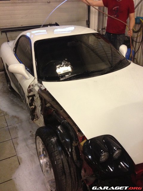

Efter det blev det en snabbtvätt av både bil och breddningar
https://www1.garaget.org/gallery/images/126/125172/125172-0099db96f1e48f817a806d708fdd68cd.jpg
https://www1.garaget.org/gallery/images/126/125172/125172-8600c8a55f8fd0fb7559b91a09167145_large.jpg

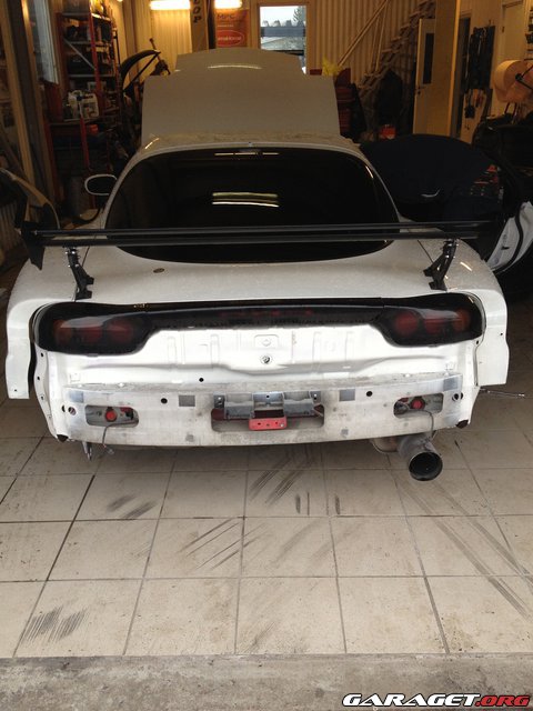

Efter det åkte bakvingen, enligt mig ska RX7orna ha en ordentlig jävla vinge om det ska vara någon alls smile Med vingen åkte även kolfibervinylen på dörrarna, har ingen bra bild på hur dåligt det var gjort men den flagnade ordentligt i skarvarna och var grymt bubblig. Själv hade jag nog inte gjort det bättre, därför jag ska lämna in bilen när den ska folieras hehe.
https://www1.garaget.org/gallery/images/126/125172/125172-19dfa19d4c1e56d7db44f3dc80c45d86_large.jpg
https://www1.garaget.org/gallery/images/126/125172/125172-1b50e088102701e5f47d5f7a680f076a_large.jpg

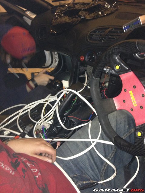

När det var gjort så började jag på interiören, fick bilen utan stereo, slutsteg och baslåda vilket var monterat tidigare. Detta vet jag då listerna inte var fastmonterade och det låg kablar som gick igenom hela bilen. Var stereon brukar sitta fann jag även strobe-styrning (som tydligen har ersatt mitt helljus, jag menar vem behöver helljus?).. I ilska slet jag ut skiten, får se om jag behåller strobeskiten eller om jag säljer den.
Så här såg det ut:
https://www1.garaget.org/gallery/images/126/125172/125172-23e59244a858aa1486fb1a6f816ad218_large.jpg
https://www1.garaget.org/gallery/images/126/125172/125172-2bc6dfb6d3349756ed7592ff55fba5fe.jpg
Hur som helst, efter att ha resat kablage i typ 30-45min så är det här resultatet:
https://www1.garaget.org/gallery/images/126/125172/125172-eb9d19e577d7504cb6cba41512e6b1af_large.jpg
Jag har visst ingen bra efter-bild, så jag får försöka minnas att fota och lägga upp hur "tomt" det är nu.

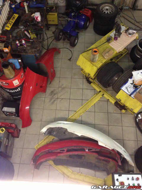

Det sista jag har hunnit göra nu då är att montera original- fälgar, skärmar och stötfångare eftersom jag behöver en bil att ta mig till och från jobbet. Så nu ser den ut så här (ganska ironiska färger då mesta delarna av min släkt och familj är i-/från England. Hur som helst fotades de här bilderna igår och så står den just nu.
https://www1.garaget.org/gallery/images/126/125172/125172-f9af10146d3e989627dc8cc442fe8527_large.jpg
https://www1.garaget.org/gallery/images/126/125172/125172-3dc65dae5d575fd85b7cc8f3e4274901_large.jpg

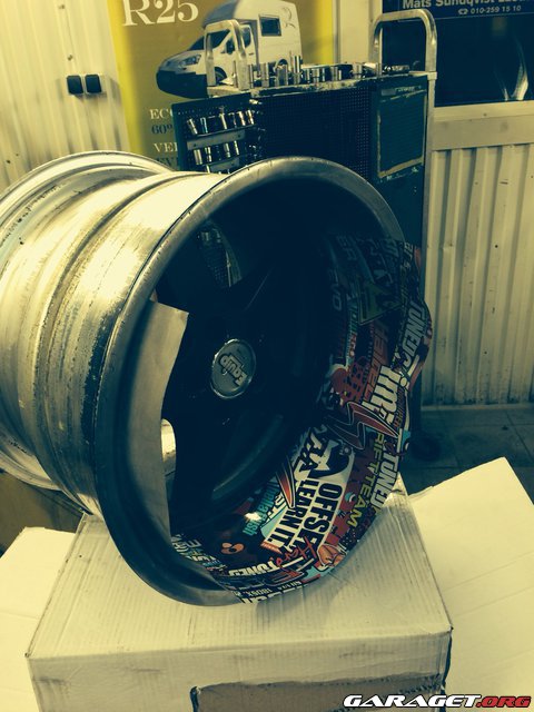

Då till fälgarna! Jag har tänkt leka lite med fälgarna, lite då de är så otroligt feta. Bakfälgarna är 12" och fram är 10". Hur som helst är de nu mattsvarta i mitten med kromad hylla. Det är alltså mina Work Equip jag pratar om nu, inte original (hehe). Hur som helst har jag tänkt göra så att jag ska lacka fälgarna helsvarta, dränka dem i klarlack och sen wrappa hyllan i stickerbomb. Jag har bara börjat med detta, eftersom det tar ca 1 månad för klarlacken att sjunka in helt så väntar jag innan jag börjar wrappa. Men jag provwrappade innan jag började lacka fälgarna. Så ett exempel finns ju (tänk på att de är mattsvarta istället för blanka på den wrappade bilden).
Först provade jag att wrappa en fälg utan att börja slipa bort färgen
https://www1.garaget.org/gallery/images/126/125172/125172-86d8e685f878526adabb8c029fcf2029.jpg
https://www1.garaget.org/gallery/images/126/125172/125172-a31ef7da50d4223e68aa0b85288f2f6a.jpg
Och resultatet blev detta:
https://www1.garaget.org/gallery/images/126/125172/125172-6df852d80b73fac248c817a67edc44fa.jpg

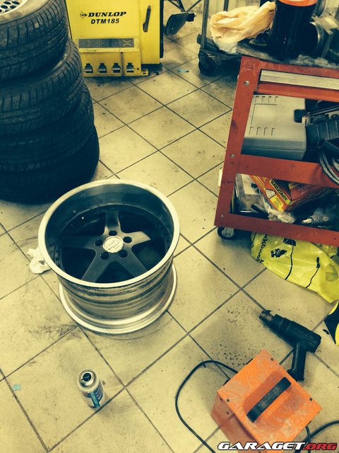

Efter provmonteringen så slet jag bort wrappen, sandpapprade, tvättade och förberedde samtliga fälgar för lackering smile
Slipade och redo för epoxyprimer
https://www1.garaget.org/gallery/images/126/125172/125172-82967536b483b64db2aca446a2fdb41e.jpg
https://www1.garaget.org/gallery/images/126/125172/125172-931227b5e43ca77526a68191355541dc.jpg
Sen var det bara på med epoxyprimern
https://www1.garaget.org/gallery/images/126/125172/125172-4e9c574f4063ffec4a0e6902ae92efbe.jpg
Och till sist blev det lackering med 4 lager klarlack
https://www1.garaget.org/gallery/images/126/125172/125172-cf467732be6982a6981bdfaabe23352c.jpg
För er som tänkte säga att fälgen är skrev så vet jag det, det är någon tidigare ägare som har lyckats knyckla till den lite. Detta är dock bara längst ut och påverkar ej körningen. Jag kommer att lämna in samtliga fälgar för reparation någon gång i framtiden, det är dock ingenting jag tänker börja hålla på med nu smile
