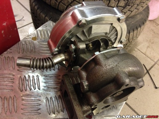

Okej, fast än jag sa att de kommande inläggen skulle bli två videoklipp så blir det en uppdatering på gammalt hederligt vis! Detta beror helt enkelt på att jag inte hinner filma när jag jobbar hmm
Hur som helst så är jag mitt uppe i turbobygget, att singelkonvertera en 13B har än så länge varit mycket jobb. Men så är det väl med de flesta konverteringarna (?!). Jag tänkte inte gå in på alla detaljer, jag tar bara upp de saker som jag har fått fråga mig själv innan jag hittat svar. Men jag är som sagt inte klar ännu, i dagens läge så har jag kvar att göra innan jag är klar med motorn för i år:
- Bygga färdigt tryckröret (har beställt en 137º silikonböj med konvertering från 2,5" till 3") detta beställde jag från do88.se.
- Svetsa ihop en fläns med nippel till oljereturen (det är en kvadratisk öppning så jag kan inte gänga på en nippel med slang tyvärr)
- Köpa typ 1,5m stålomspunnen slang för att byta ut de uttorkade slangarna som smulades ihop när vi slet ut gamla turbosystemet.
- Köpa en gängad stålomspunnen slang till oljetillförseln
- Täppa igen de slangar jag har lämnat öppna nu då jag tagit bort t.ex luftpumpen och vattenkylningen till dubbelturbosystemet.
- Kapa flänsen från gamla DPn och svetsa på nya DPn
Detta kanske låter som mycket jobb, men bara jag får tag på delarna jag behöver (allt som måste beställas verkar vara beställt) så kan jag nog sätta ihop resten på en, kanske två kvällar smile

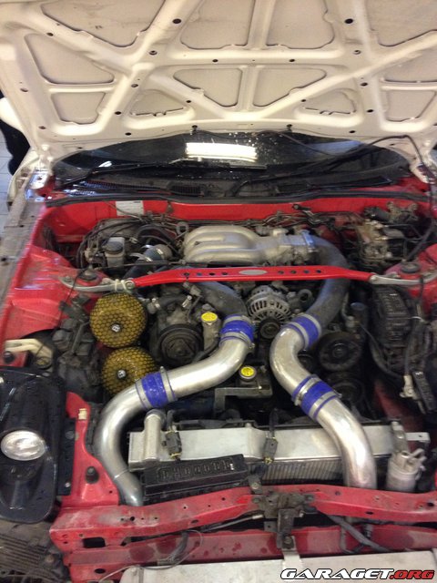

Så här såg motorn ut när jag började
https://www1.garaget.org/gallery/images/126/125172/125172-27edf36e99b393b720a6ff624a82dd85.jpg

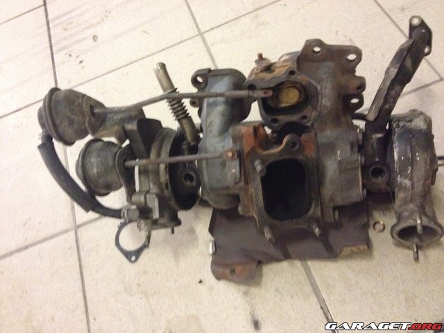

Efter att ha slitit bort ca 2ton värmeplåtar, luftpump och lite diverse småprylar, så såg man två små turbiner kika fram (man ser bara ena på bilden)
https://www1.garaget.org/gallery/images/126/125172/125172-0e0875199451cf0382a137e990b7c89e.jpg

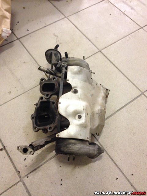

Efter lite bängel så fick man lös båda turbinerna och hela "anslutningen" m. ännu en värmeplåt
https://www1.garaget.org/gallery/images/126/125172/125172-1f6cf8c6f3afa9d8f2193e8da5ade9cb.jpg
https://www1.garaget.org/gallery/images/126/125172/125172-217b9e4866672332e3c823facc78b9e0.jpg
För er som är ute efter original turbosystemet till en 13B så är detta inget annat än skrot, jävlart slut på alla sätt och vis.

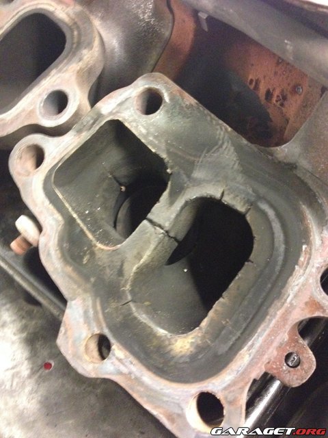

https://www1.garaget.org/gallery/images/126/125172/125172-3eafe8e3d575d06763f9d0e143d480f1.jpg
Avgashuset har nog gått lite varmt, eller vad tror ni? lol

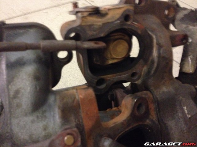

https://www1.garaget.org/gallery/images/126/125172/125172-18fef75ebafff901034ebc33c9b82c93.jpg

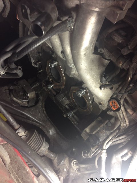

Nu har jag tyvärr ingen bild på det största problemet jag råkade på när vi rev allting. Så klart var ju en av de fyra grenrörsbultarna helt gängpaj, så vi svetsade på en mutter och försökte få bulten. Så klart gick bulten av i blocket utan att lämna minsta lilla stump stickandes ut. Nu vet ju säkert de flesta av er hur tråkigt det är att ha en avbruten bult i blocket, som tur är har jag en far som har varit mekaniker sen innan jag började vandra på denna jord. Så medans jag var och jobbade var han snäll och lyckades få ut den.
För er som vill föreslå en grispit så säger jag bara att det hade varit värdelöst i detta läget.
Hur som helst så borrade han ut bulten och gängade nytt, detta med bra resultat big_smile

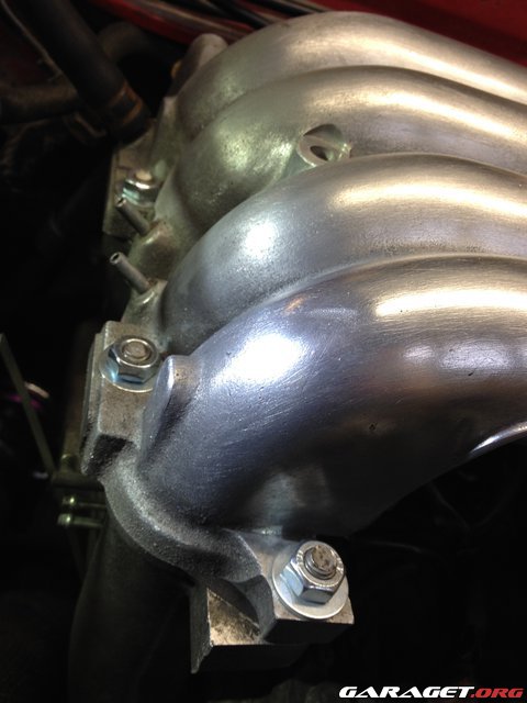

https://www1.garaget.org/gallery/images/126/125172/125172-f5e9dc00a6c7f5a68590241915a20d5c.jpg
När bultarna var på plats och allt var frid och fröjd igen så passade jag på att klä grenröret med avgasbandage, detta är enligt mig ett hett tips för alla som kör wankel utan alla värmeplåtar. Då en wankel blir så otroligt varm så tycker jag att det viktigare än någonsin att ha bandage smile
https://www1.garaget.org/gallery/images/126/125172/125172-f23ced753604b3b315fa31aa8c29f64f.jpg
Det finns många typer av olika grenrör till 13B motorn, ett grenrör som verkar vara vanligt är det jag har. Alltså nu syftar jag på placeringen av turbon. Den hamnar PRECIS var luftpumpen var tidigare, att ta bort luftpumpen är inget problem, man får några grejer att täppa igen samt att man måste byta rem till en kortare. Detta var någonting jag var oroad över till en början, men för alla amatörer (som mig) så är det bara att mäta upp med ett snöre hur lång den nya remmen måste vara och sen köpa en rem i rätt längd. Detta tipset fick jag när jag i förtvivlan frågade Rovers om hjälp, han berättade även att ACV:n måste täppas igen. ACV står för Air Control Valve och är en liten kontakt med lite kontakter och vakumslang på nedre insuget. Detta är ingenting jag hunnit med ännu, men den verkar se ut något i stil med denna:

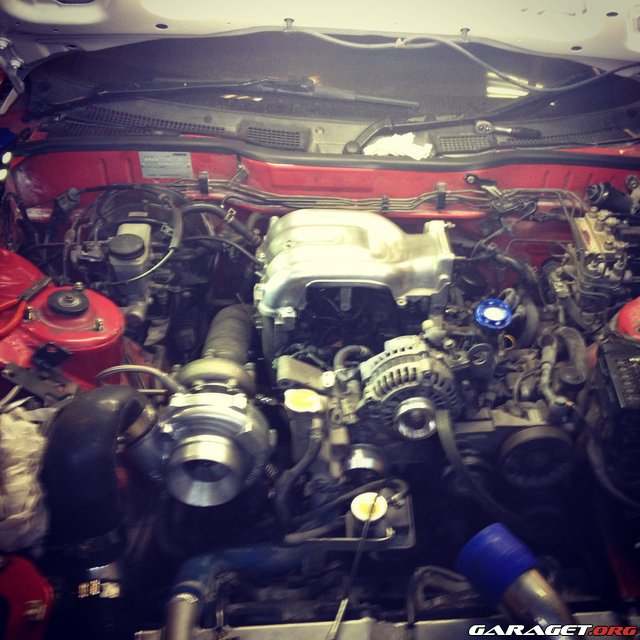

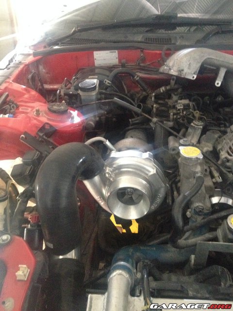

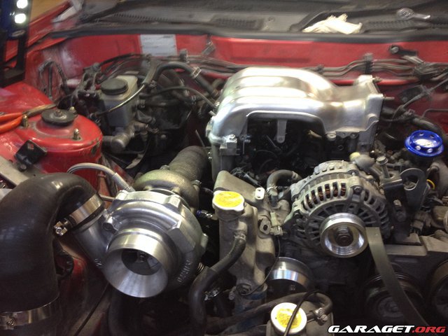

https://www1.garaget.org/gallery/images/126/125172/125172-017d2277aa53a7eab664a42f538318e0.jpg
Så där såg det nu ut med grenröret och turbon på plats, och nä kattstryparen är bara provisorisk, den skall bytas ut mot något som klarar värmen liiiite bättre smile

Lyckades luska fram var min oanvända T70 turbo var ifrån, den verkar vara en Garret replika från KLracing.se. Nu när detta var funnet så kunde jag lätt beställa en fläns till DPn samt alla packningar jag behöver smile Hur som helst så svetsade polaren fast flänsen på DPn.

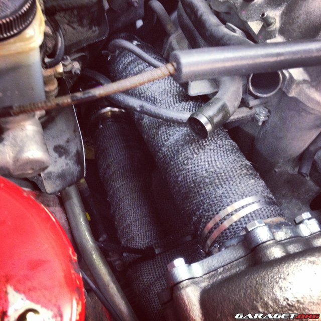

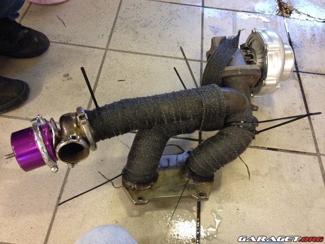

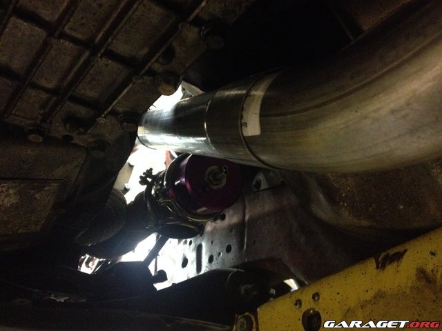

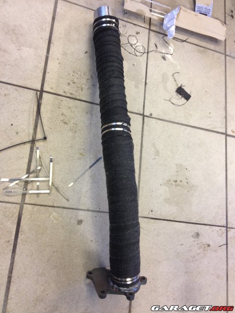

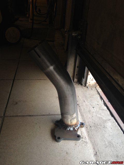

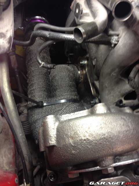

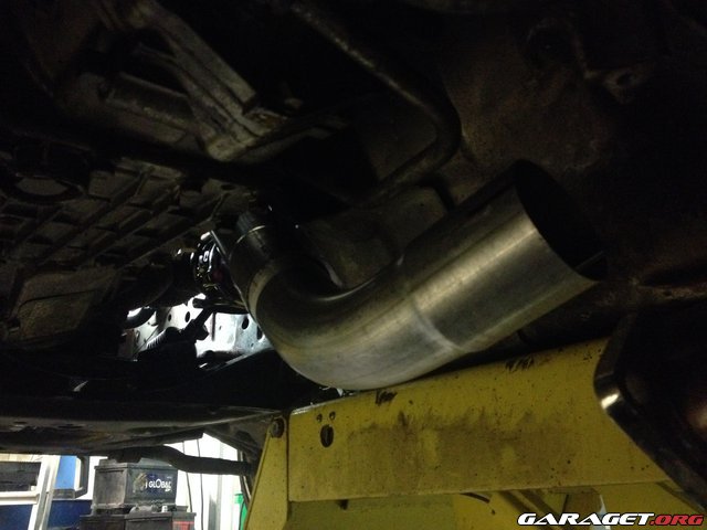

När downpipen var färdigsvetsad så bestämde jag mig för att klä den i avgasbandage den med. Det kommer att sitta en 90º böj längst ner som ni ser på nästa bild. Men den väljer jag att inte svetsa fast på downpipen, detta för att enkelt kunna ta lös downpipen uppåt om man någon gång måste smile
https://www1.garaget.org/gallery/images/126/125172/125172-c99975fa75799ab517714d29b9acfb9a.jpg
https://www1.garaget.org/gallery/images/126/125172/125172-19596af01ec51104c0762ec989dd4b4e.jpg
Så här såg det ut innan avgasbandaget var på plats smile Måste fixa en liten böj till screampipen då den just nu ligger precis ovanför balken.
https://www1.garaget.org/gallery/images/126/125172/125172-0ac5cfd835c07f95c46afdf066e0fc40.jpg

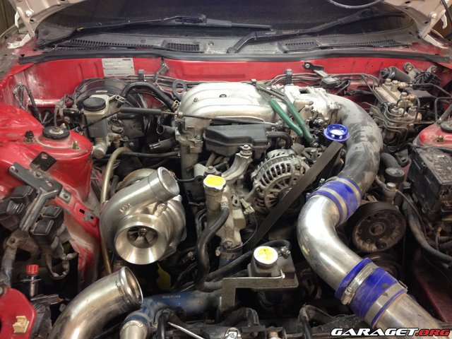

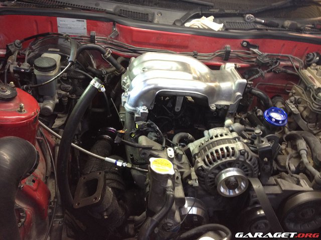

Nu i dagens läge ser det ut så här big_smile
https://www1.garaget.org/gallery/images/126/125172/125172-a59c360cec21cdf9963e72f7e5edad96.jpg
https://www1.garaget.org/gallery/images/126/125172/125172-de007dc73a6b14a5b20d361c526a1f5e.jpg
Blev lite fascinerad av ormboet jag hittade under insuget, blir tråkigt när man måste ta tag i det!
Hur som helst så är det här jag står just nu, känner mig ganska optimistisk för tillfället, vi får ju se hur länge det håller i.

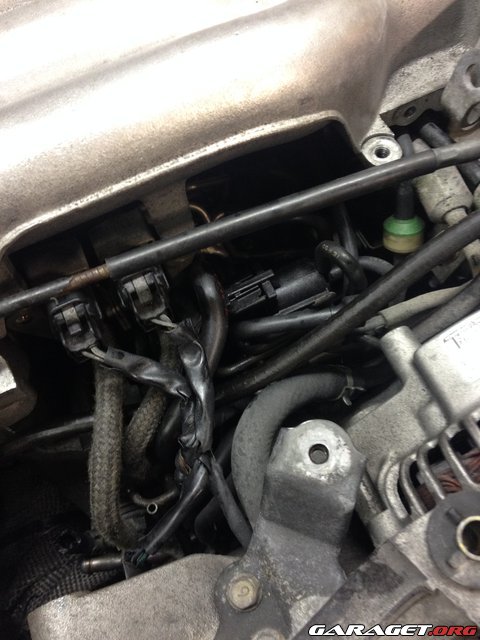

Jag har dock kört fast på något annat, jag har börjat tveka på vilka slangar och "ingångar" i insuget som skall täppas för. Samt vad som skall göras med kontakterna som numera inte går någonstans. Som jag sa tidigare så spenderar jag kvällarna framför datorn eller mobilen för att försöka hitta svar på alla frågor, och jag hittar guider som beskriver väldigt bra vad man ska göra. DOCK så vet jag inte hur alla komponenter ser ut, så jag vet inte vad det är jag ska göra mad Hur som helst så hade jag tänkt spendera morgondagen till att mäta ut och köpa in  en ny rem till vattenpumpen, generatorn osv.

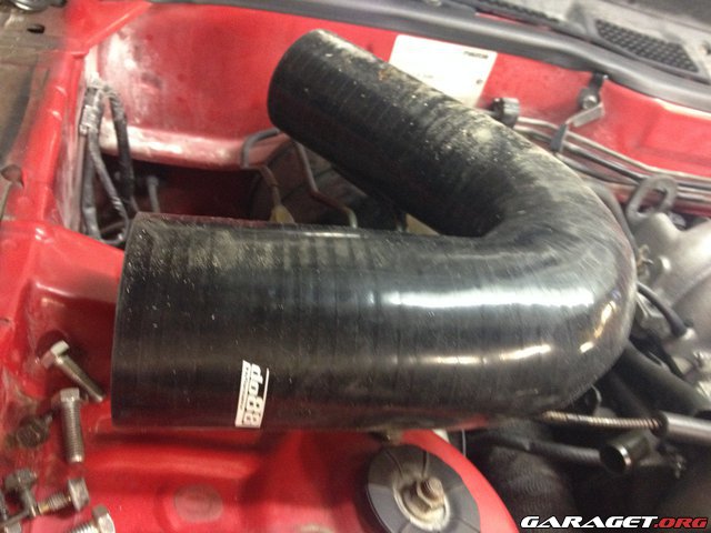

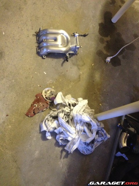

https://www1.garaget.org/gallery/images/126/125172/125172-c89dd6dd280cd3fe93bc2b40e5397ac7.jpg
tryckröret från do88.se

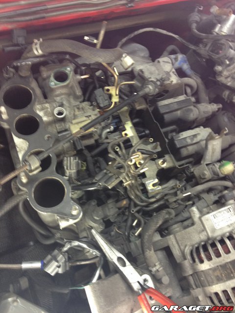

https://www1.garaget.org/gallery/images/126/125172/125172-4d075fb82eb9b3b69794406d0c2ee17a.jpg

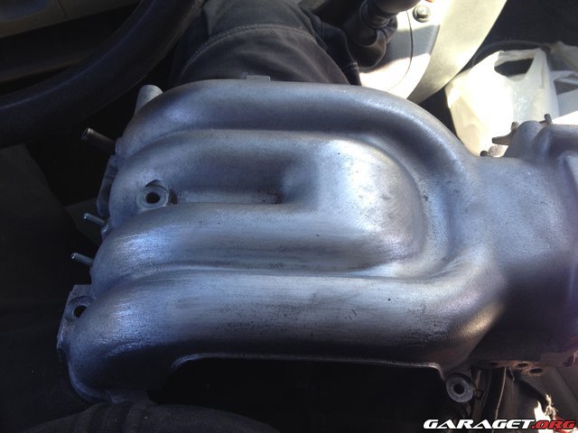

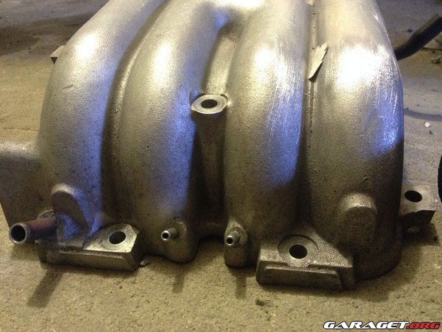

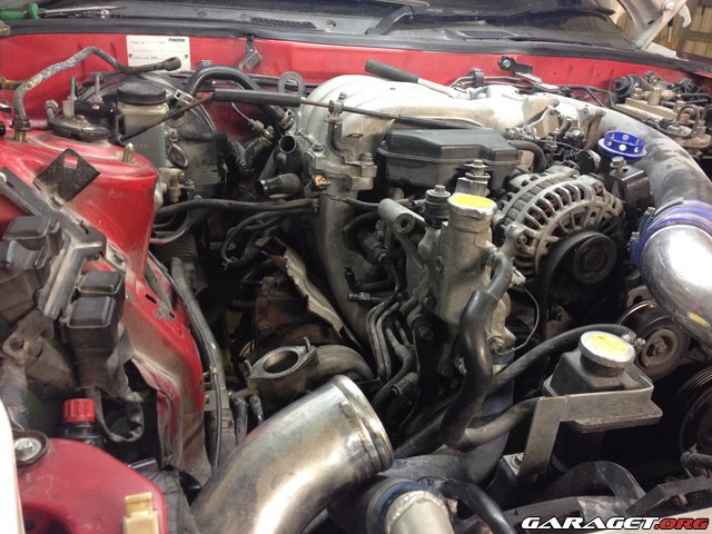

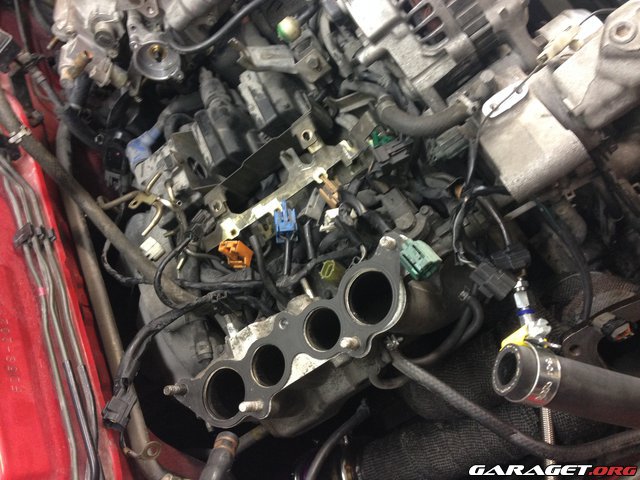

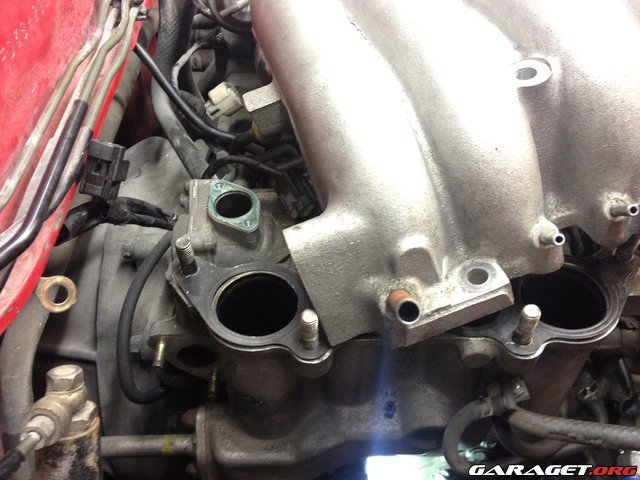

Bort med insuget
https://www1.garaget.org/gallery/images/126/125172/125172-b68ee5e18dbd2f575be2f754bcd587dd.jpg
En lite bättre bild
https://www1.garaget.org/gallery/images/126/125172/125172-657878e727177313138b1198135879c4.jpg

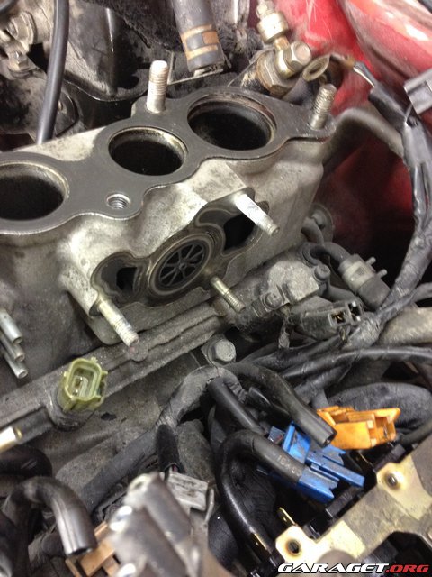

Det är vad jag har förstått är ACVn, den skall bort och hålet skall täppas igen, om detta är rätt vet jag ännu inte

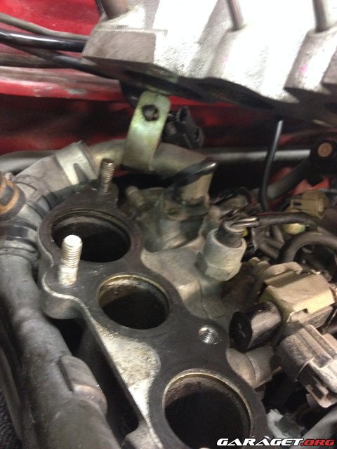

https://www1.garaget.org/gallery/images/126/125172/125172-01078ff876063432fc06c2a699231c3a.jpg
Nya oljereturen
https://www1.garaget.org/gallery/images/126/125172/125172-88ecbefb62b10eba6b29835b550dc547.jpg

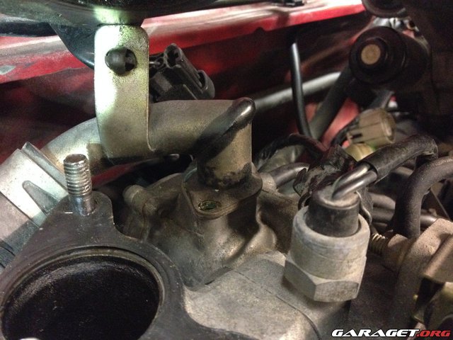

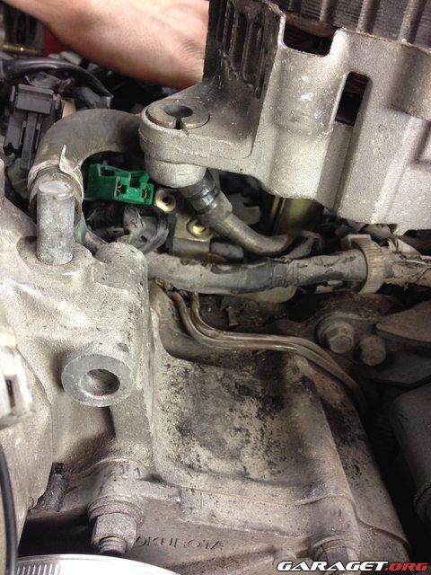

Den här tog jag bort, det är någon solenoid som jag förstått
https://www1.garaget.org/gallery/images/126/125172/125172-5b522b1f544a97f23d0e29aa2a91d6e6.jpg
Efter att jag har tagit bort luftrören som jag tror leder till ACVn, de två ingångarna man ser är de jag tror att man ska täppa igen. Men som sagt har jag inte fått det bekräftat. Det här är längst in i motorutrymmet, bakom övre insuget.
https://www1.garaget.org/gallery/images/126/125172/125172-56f1420546eae5c11be5b5e661b38f11.jpg
Slutligen en bild på hur tryckröret kommer att gå, det är efter många om och men den bästa lösningen. Har nu satt klammrar och tagit bort luftrören som man ser i bakgrunden smile

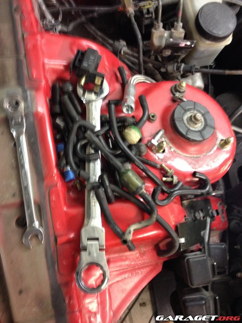

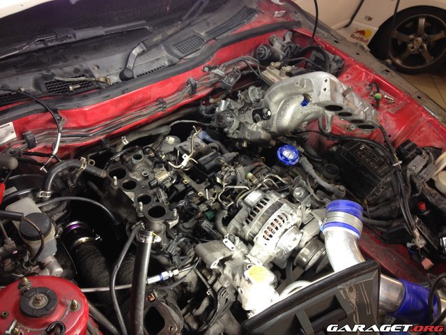

Då var det dags för en liten update igen! big_smile
Som sagt så körde jag fast förra veckan, så jag hörde med Rovers ifall han kunde komma förbi och hjälpa mig. Som tur var så fick jag hjälpen jag behövde! smile Fick sjukt många frågor besvarade, wankel är så sjukt komplicerat när man aldrig har hållit på med det tidigare. Men som sagt så blir allt lättare ju mer man håller på (så klart).

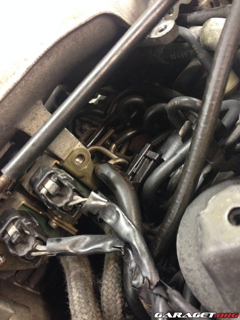

Jag har knappt hunnit vara i verkstan de senaste dagarna tyvärr, jag har dock hunnit rensa upp nästan allt från ormgropen under insuget. Dessutom har jag monterat lös hela insuget nu, skall ta bort det andra gasspjället (det finns ett extra gasspjäll för kallstarten), det brukar tydligen lägga sig i när man kör singel. Men imorgon har jag reserverat en hel dag (efter jobbet) till att förhoppningsvis få bort det som är kvar, då återstår endast några slangar som skall kopplas om samt brickor som skall täta öppningarna som har blivit efter att ha tagit bort flera komponenter smile
https://www1.garaget.org/gallery/images/126/125172/125172-6c1c858f46d0343adcfe37f6917ecc34.jpg
Ormboet, alla slangar och kopplarledningar är till dubbelturbo-systemet..
https://www1.garaget.org/gallery/images/126/125172/125172-e03bb7500a9a79b2bee9bd85b2364693.jpg
Efter att endast ha tagit bort gummislangarna
https://www1.garaget.org/gallery/images/126/125172/125172-d1a90456abf03c6e5a41636eb67441da.jpg
https://www1.garaget.org/gallery/images/126/125172/125172-4a4e7ecd44ee3764db0451116b8a9895.jpg
Så där såg det ut utan gummislangarna, men med rören kvar
https://www1.garaget.org/gallery/images/126/125172/125172-778f93038eaef4f4bdd21ab2657742a9.jpg

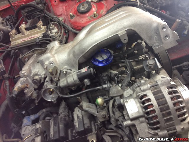

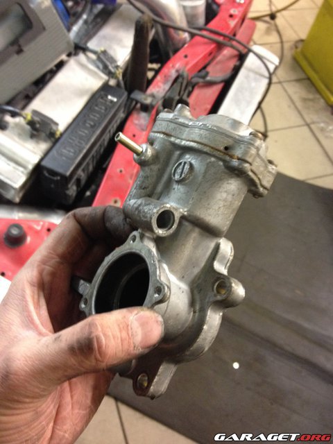

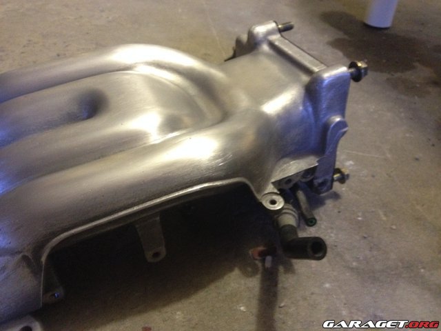

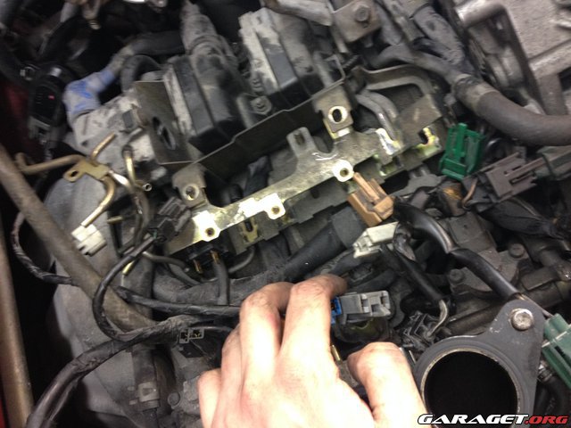

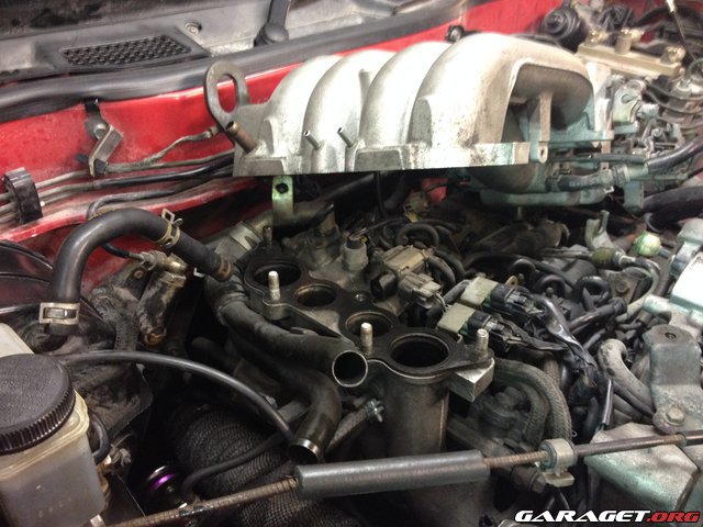

Hittade äntligen ACVn (air control valve) och bort åkte den! Där skall en bricka fixas, hålet skall så klart täppas igen smile
https://www1.garaget.org/gallery/images/126/125172/125172-5d27c46921cf5032596cd54a9e6c0db6.jpg
Den omtalade ACVn
https://www1.garaget.org/gallery/images/126/125172/125172-b487217a55862ec6712a1d9afc063528.jpg

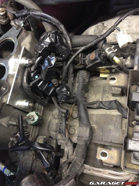

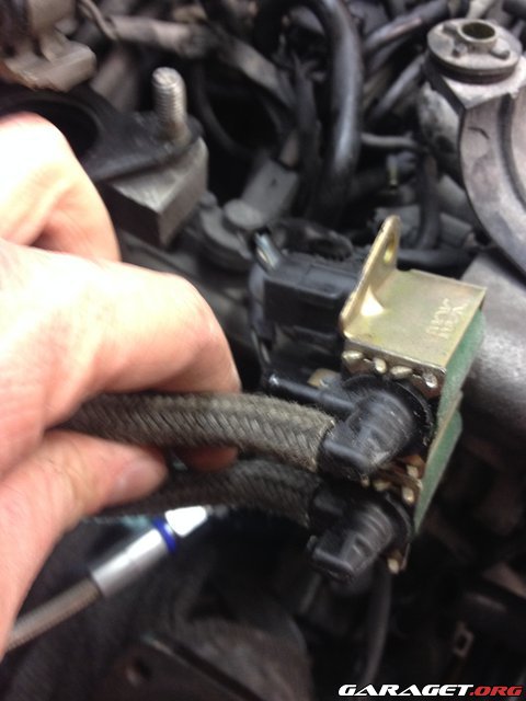

För att kunna lossa kopparledningarna + fästena för solenoidkontakterna så var jag tvungen att ta lös generatorn och skruva lös två skruvar
https://www1.garaget.org/gallery/images/126/125172/125172-e8f5e7ae32574104b9ee51de2b93dd61.jpg

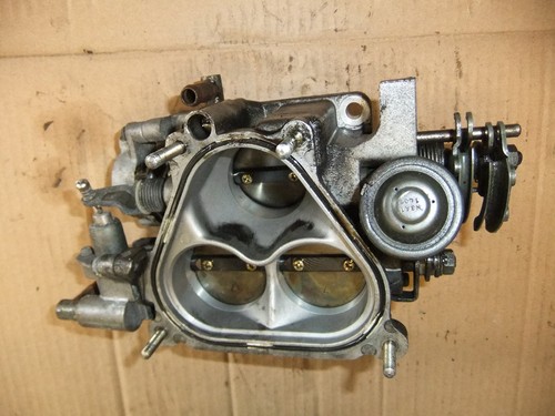

Jag började montera lös fel gasspjäll förresten.. Det är det övre med den lilla plastbiten som skall bort!
https://www1.garaget.org/gallery/images/126/125172/125172-8dfab6f28b3715967d829ef6e0d19858.jpg
https://www1.garaget.org/gallery/images/126/125172/125172-c80b80479a3be23cf501c28c8b615c7a.jpg

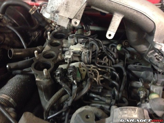

Och så där ser ormboet ut för stunden, som jag har förstått det så ska alla förutom en solenoid bort, dock måste jag dubbelkolla detta.
Så som jag sa är det bara lite på insuget som skall bort samt täppas igen, solenoidkontakterna skall klippas och tas bort och någon kylslang + vakumslang skall väl dras om lite smile Börjar bli lite stressad då motorn måste vara färdig senast nästa helg (27/4) för att jag ska hinna till träffen i Piteå hmm

Då var det dags för en liten update igen, de blir allt mer och mer sällan tyvärr. Men jag väntar på delar och håller mig från verkstan mer än tidigare (fråga mig inte hur hehe). Men jag tänkte att jag skulle ta och slipa upp insuget lite bara för att få lite mer glans. Detta är ju inte tänkt att vara en utställningsbil och motorrummet är inget jag har tänkt satsa på förrän eventuellt nästa vinter smile
Men efter ca 5 timmar av gnuggande med olika sandpapper så blev det blankt smile Använde ganska grova papper så det finns små repor så klart. Har monterat täckbrickorna, tagit bort de sista railsen och den sista kopparledningen, köpte idag en svetsmutter för att kunna montera fast lambdan på DPn (detta är tänkt att fixas imorn). Har beställt ett spjällhus från en firma i England och ett par facelift blinkers (de jag fick med bilen passar inte ens på fronten och var istället monterade med kattstrypare i öppningarna för oljekylarna i fronten). Så nu är det i princip bara lambdan som skall på plats och sedan invänta spjällhuset. Efter det är det provstart som gäller! Har börjat kolla lite mer på hur jag ska montera min nya förarstol jag köpte. Givetvis passar den inte på original-rälsen, så jag funderar på att bara svetsa ihop en adapterplatta smile Nu när stolen sitter i bilen utan nå räls så är den givetvis jävligt låg, men jag måste säga att jag föredrar att sitta kloss mot golvet, det är helt perfekt vy så att säga big_smile

http://i.ebayimg.com/t/MAZDA-RX7-FD-THROTTLE-BODY-JIMMYS-/00/s/MTIwMFgxNjAw/z/XscAAOxyaRZR4Jkp/$(KGrHqV,!pEFG-t2E0f+BR4Jko26Ug~~60_12.JPG
Och där har vi spjällhuset smile
De båda väntas anlända i början på nästa vecka smile
Lite bilder på vad jag har gjort nu då:
https://www1.garaget.org/gallery/images/126/125172/125172-f7a0cb40df90c89d3844e87cded02a76.jpg
Sammanlagt 15st sandpapper, en rulle polerduk samt en tub autosol smile
https://www1.garaget.org/gallery/images/126/125172/125172-7f89e8bc13c32f3a7fbb31c78d1873b7.jpg
Började lite smått
https://www1.garaget.org/gallery/images/126/125172/125172-0f4aa20ddf8066d9b85a869048a5719a.jpg
Inte nice!
https://www1.garaget.org/gallery/images/126/125172/125172-5d135233e0bde9c75c9946551817667e.jpg
Ett bra sätt att spendera dagen på hehe roll
https://www1.garaget.org/gallery/images/126/125172/125172-519f0bf375a9885cf53cbe424fc13efd.jpg
Där ser man lite repor
https://www1.garaget.org/gallery/images/126/125172/125172-931fd77374ac68a91df00f18564fd98f.jpg
Under insuget bestämde jag mig för att behålla kontakterna som har gått till dubbelturbosystemet, en måste man till exempel ha kvar ifall man ska elektronisk laddtrycksstyrning osv. Så jag såg till att täta dem och gömma de under insuget
https://www1.garaget.org/gallery/images/126/125172/125172-1cbeb81cfd90541e9329dfd1fca62c4c.jpg
Då var insuget på plats (känner på mig att bilen kommer att gå som en kratta under första upstarten, så det blir nog att riva bort det ganska snabbt hehe roll
https://www1.garaget.org/gallery/images/126/125172/125172-0b5efb509367f78a3417193a49fd40f1.jpg
Glans!
https://www1.garaget.org/gallery/images/126/125172/125172-a87e4da8f396ecb5f048c46960ae7301.jpg
Turbinen på plats (igen)
https://www1.garaget.org/gallery/images/126/125172/125172-1f97f8c2bcd4ad93710a505d2049ee97.jpg
Så där ser det ut för stunden smile
PEACE! big_smile

https://www1.garaget.org/gallery/images/126/125172/125172-da3b94b6a5f200cede17ab78602c1e63.jpg
Här ser man hur mina nuvarande blinkers satt, de hängde med kattstrypare.. Och där de egentligen skulle sitta har man satt metallplattor med kolfibervinyl på hmm Man får hoppas att det blir bra nu, det känns som att det börjar bli en jävla massa saker man har fått göra om på bilen.. Men kul att höra att du iallafall tror på det här haha
