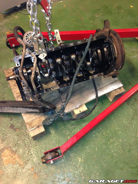

Fick äntligen bort bulten efter massa våld, vilken lättnad de va att man kunde gå vidare big_smile
https://www1.garaget.org/gallery/images/181/180846/180846-0acc12fd0114eb5dfd653d2ec93fadde.jpg

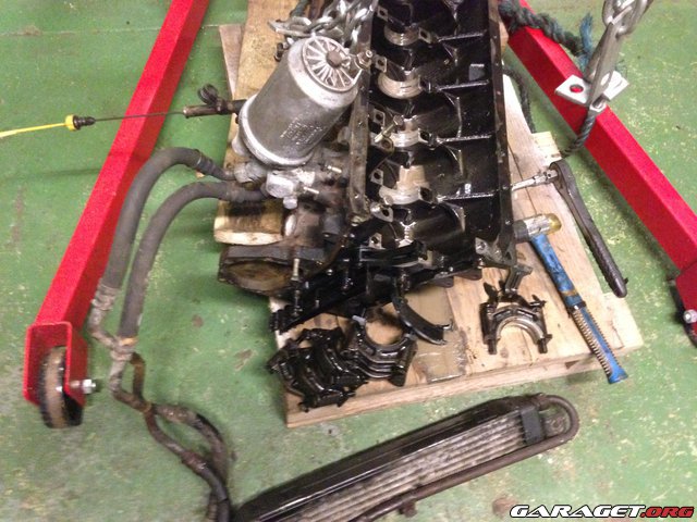

usch vattenolja kvar
https://www1.garaget.org/gallery/images/181/180846/180846-3f7fb6756352f67ccddea2f8bab099fb.jpg

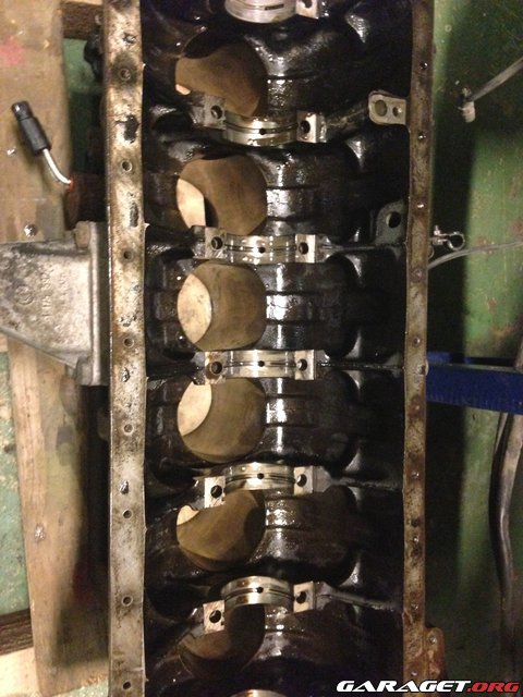

lagerna ute smile
https://www1.garaget.org/gallery/images/181/180846/180846-2dde1bb7dd114dbad3e16832956eef0d.jpg

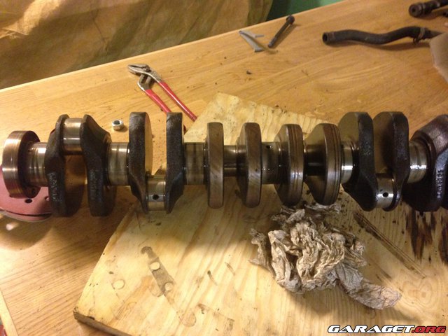

Något som vet hur man ser ifall vevaxeln behöver bytas?

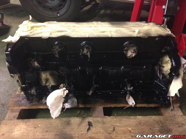

https://www1.garaget.org/gallery/images/181/180846/180846-460a5dc5be6d3eedef9574d6507a8fc4.jpg
Blocket inoljat efter duschen
Hittade en reva i cylinder 2 så blocket åker på borrning inom kort smile

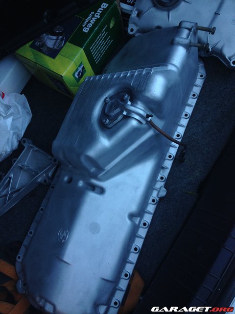

Medans man väntar på blocket så passar jag på att blästra lite grejer big_smile
https://www1.garaget.org/gallery/images/181/180846/180846-8f00ef5232abf8ace1224cec0deb8668.jpg
bra smutsigt och äckligt
https://www1.garaget.org/gallery/images/181/180846/180846-c41c222a67f2d91b57995cf1288122e4.jpg
fint smile

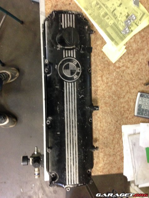

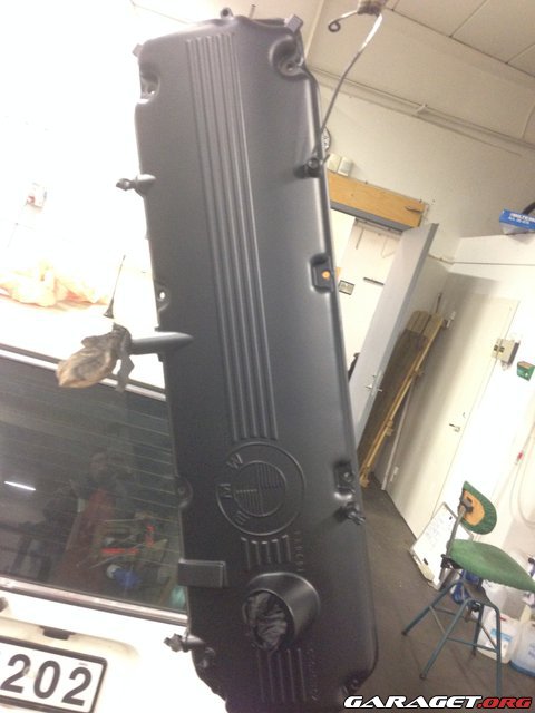

Ventilkåpan fick sig en omvandling med smile
https://www1.garaget.org/gallery/images/181/180846/180846-8706a386b34275acf17a7a6bf919f5f6.jpg
Före
https://www1.garaget.org/gallery/images/181/180846/180846-e4380b69438a94e84bcf09ee614450f0.jpg
Efter. Riktigt nöjd med resultatet kommer även polera upp sträcken och märket så de kommer synas igen

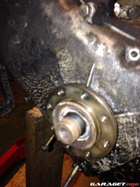

Ska du stifta om hubben till veven också??
"If one day the speed kills me, do not cry because I was smiling."
44 Inlägg
29 oktober 2013
Har läst att man helst ska göra de så tror nog att jag gör de eller om jag hittar på något annat
204 Inlägg
29 oktober 2013
Stryparn skrev:
Jo det är mkt skönare att göra det nu när du ändå har motorn ute, och känner inte många som turbokonverterat m30 is som inte har fått sätta dit extra stift till hubben smile

BKRacing skrev:
Stryparn skrev:
Måste fråga:
Extra stift? i "hubben" ? smile
Just... Awsome!
Räser Förer
386 Inlägg
30 oktober 2013
joxxan skrev:
BKRacing skrev:
Måste fråga:
sitter en liten kil på vevaxelns hubb som lätt går av när man varvstoppar "endel", så man borrar in 2-3 extrastift rakt in i vevaxeln för att det ska hålla bättre

reyland skrev:
joxxan skrev:
Måste fråga:
Aha! Nu är jag med! Tack så mkt! smile
Visste i regel bara inte vilken detalj som kallades för "hubb" smile

Ppf hade förr en hub man kunde köpa men de kanske har tagit bort den ?
Ja precis men den verkade inte hålla måttet så de flesta rekomenderar att stifta istället

reyland skrev:
Vet inte om jag gör så att jag lägger varvstoppet lite lägre och sen köper nya grejer och loctitear grejerna

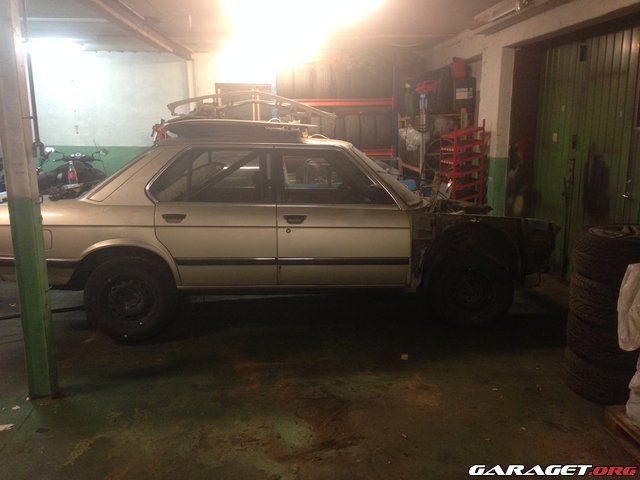

4 december 2013

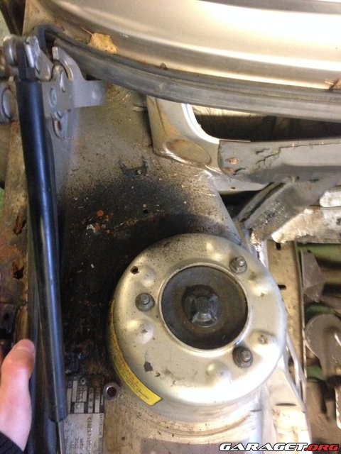

Update smile

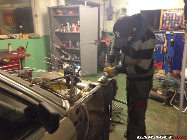

Nu har vinkelslipen kommit fram
https://www1.garaget.org/gallery/images/181/180846/180846-bc21c503098fe9be6b136a9af98b5963.jpg

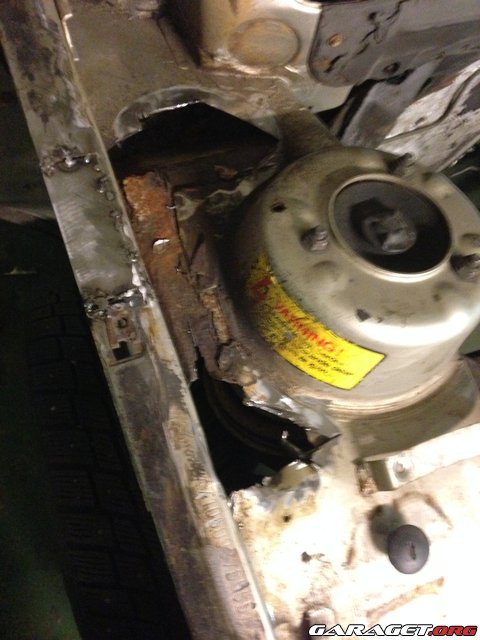

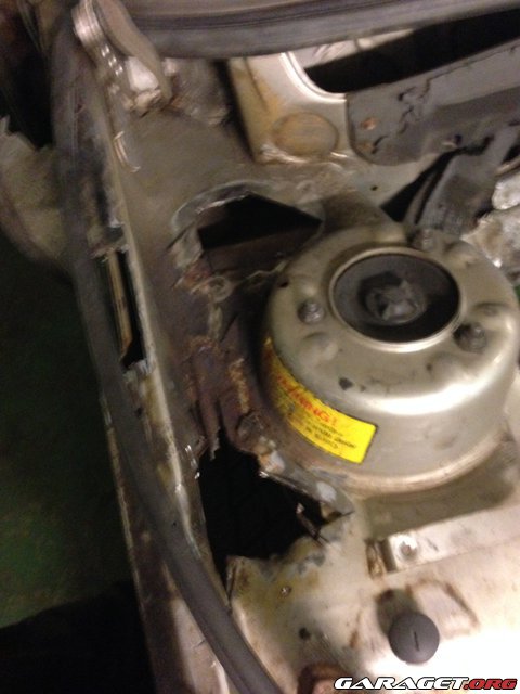

Ett stort rostangrepp som håller på att fixas
https://www1.garaget.org/gallery/images/181/180846/180846-1296e19f20acdba8f88ea6910c3f5117.jpg
Full rulle
https://www1.garaget.org/gallery/images/181/180846/180846-6a630b2e5800eb6136f244a98a2cc126.jpg
Ska kapas mer så man får bort allt
https://www1.garaget.org/gallery/images/181/180846/180846-90d227e77177a9973dc947d4ac05916f.jpg
https://www1.garaget.org/gallery/images/181/180846/180846-a27ef0b5494da6f4b981f02ccb431440.jpg
Lite svetsat iallafall idag:)
Allt för idag! imon blir de att fortsätta lägga igen stora gropar

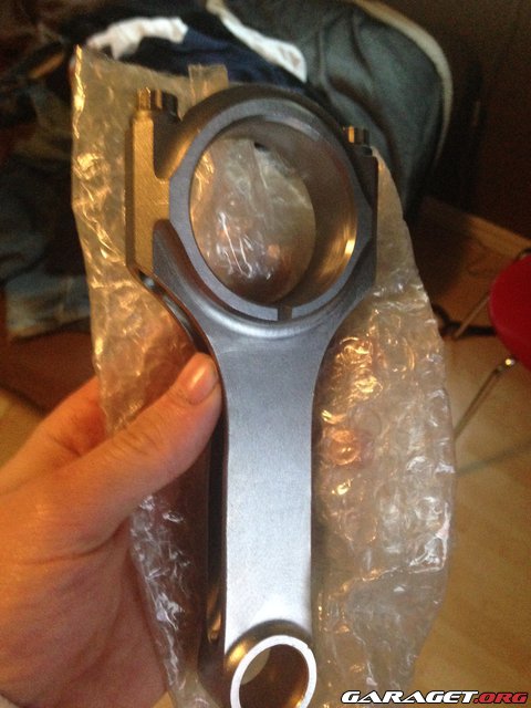

Liten Update 1/9
Stakar,blocket och vevaxellager har kommit. Slutade med en uppborrning på bara femtiondelar vilket va perfekt för cp kolvarna och nu väntar jag bara på att som ska komma så jag kan smälla ihop bottendelen smile
https://www1.garaget.org/gallery/images/181/180846/180846-ece95186698579703e3b706450b6c76e.jpg
https://www1.garaget.org/gallery/images/181/180846/180846-bbe7e9fc19068c24dfd48a71a81ccafd.jpg
