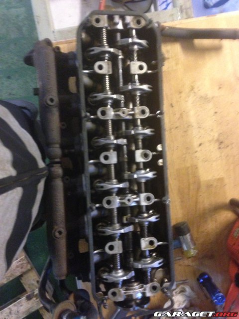

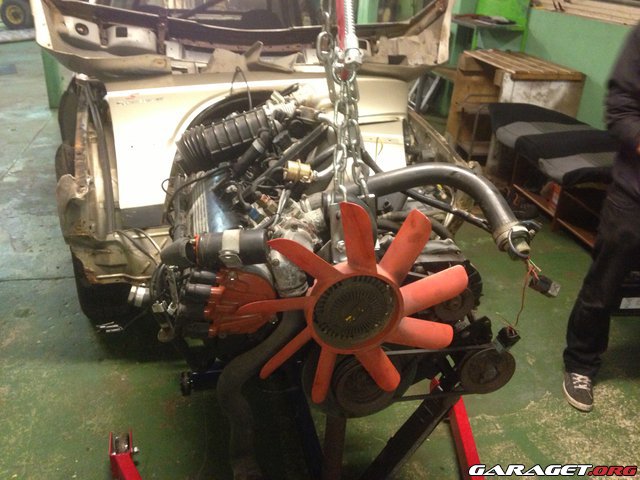

https://www1.garaget.org/gallery/images/181/180846/180846-5832a0220e63061fa08a3e6f700b6006.jpg
motorn ur
https://www1.garaget.org/gallery/images/181/180846/180846-a34b4cb6961974e8575c412893027bf3.jpg
Toppen ute för rengöring samt kollas över då den gått varm av förra ägarn

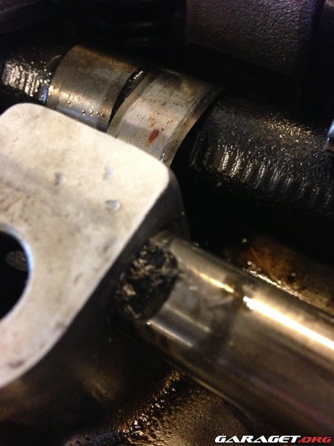

https://www1.garaget.org/gallery/images/181/180846/180846-c283716f1f2845dfa4021927cb0bb167.jpg
inte konstigt att de va svårt att få ut vipparmen tongue

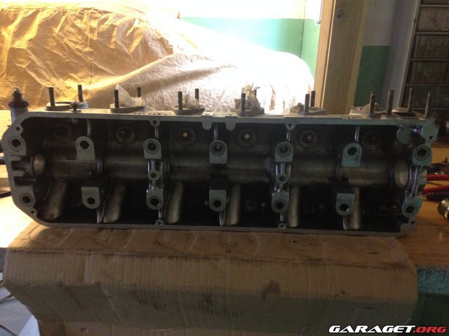

https://www1.garaget.org/gallery/images/181/180846/180846-7cc1113e283c1bc7cf3e21f46cdc74cd.jpg
Toppen fick sig en skrubbning då de va vatten och äckel olja i den
https://www1.garaget.org/gallery/images/181/180846/180846-3d228ba72877cb434580e7616e2a4706.jpg
Putsad och brynt ser sexigt ut nu, synd dock att man inte har någon riktigt bild hur den såg ut innan, ni får fantisera helt enkelt wink

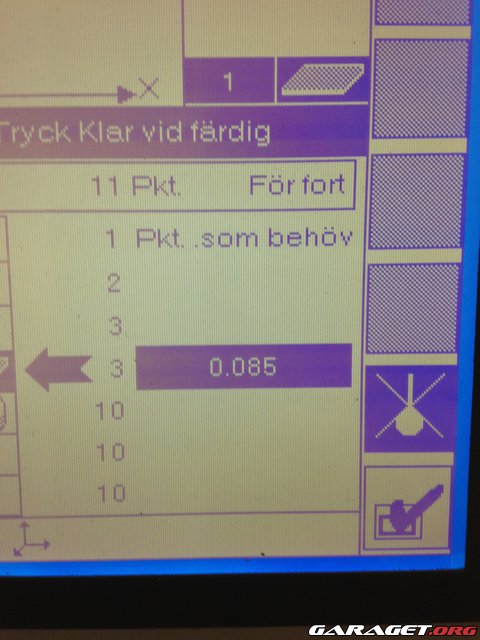

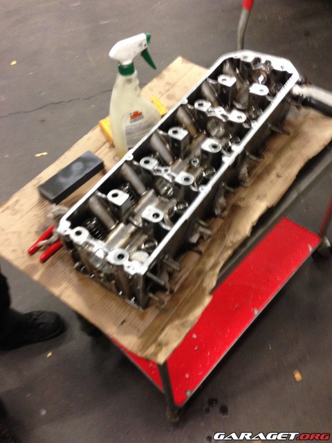

https://www1.garaget.org/gallery/images/181/180846/180846-46b8cb90956484170c611cd8099343f8.jpg

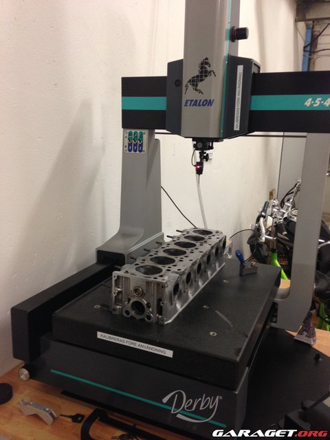

Upp för att mäta i maskinen om toppen behöver en planing eller inte
https://www1.garaget.org/gallery/images/181/180846/180846-b92c80fe44eacb9120a31aabb5749a97.jpg
Phew phew

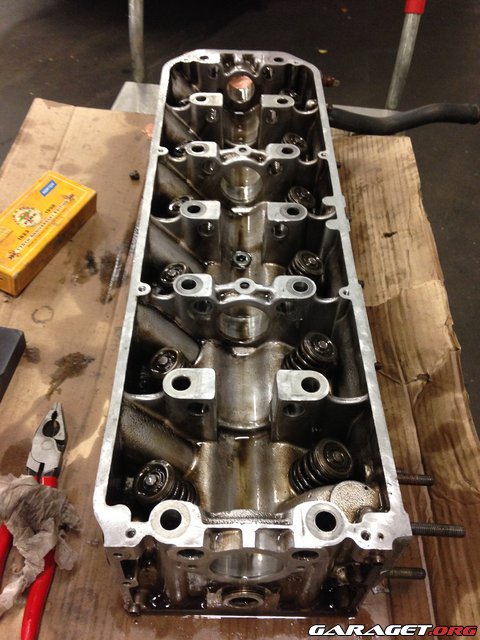

Ut igen i garaget för lite pill cool
https://www1.garaget.org/archive/181/180846/341658/341658-3244928.jpg
skulle ta bort ventilerna men de blev inte gjort då verktyget krökte sig....

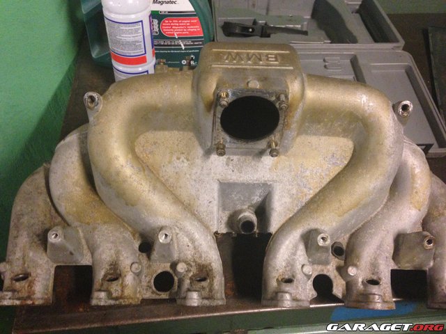

https://www1.garaget.org/archive/181/180846/341658/341658-3244901.jpg
eftersom de inte blev mer med blocket så plockades allt bort på insuget, så att den kan gå i tvätten imon på jobbet för att bli fräsch

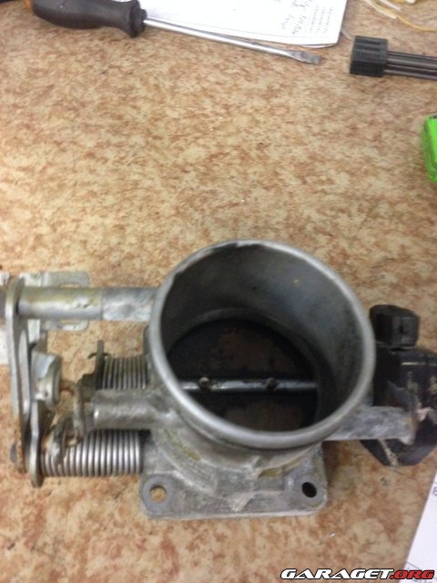

Före
https://www1.garaget.org/gallery/images/181/180846/180846-bdee9f07d047182625e0b1094287d705.jpg
https://www1.garaget.org/gallery/images/181/180846/180846-dcabacf200f68004a41f62df2ff767d0.jpg
https://www1.garaget.org/gallery/images/181/180846/180846-258ab264d9682b8739202f7708c00b14.jpg

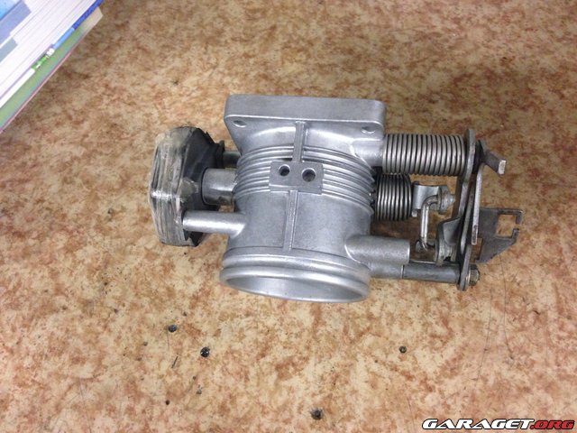

Efter
https://www1.garaget.org/gallery/images/181/180846/180846-533ce574ba024d15a6d905884c309e43.jpg
https://www1.garaget.org/archive/181/180846/341658/341658-3246254.jpg
https://www1.garaget.org/archive/181/180846/341658/341658-3246255.jpg
https://www1.garaget.org/gallery/images/181/180846/180846-50300aa95069f98be550a90c85e30049.jpg

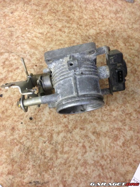

Uppdatering av listan
M7 turbokamaxel
ppf steg2 ventilfjäderkit
m30 vipparmslås
Cooperring toppackning
Hd vipparmar
Cp smidda kolvar
PPf pro H-beam vevstakar
maxxECU motorstyrning
All in nu

Gött big_smile samma spec som min ser det ut som smile ska du inte vända spjället?
Swedish Bmw Mafia
Ett riktigt sprut, det enda rätta
Lindbäck Motorsport @ facebook
Bmw M535 Turbo
44 Inlägg
12 oktober 2013
menar du hur den ser ut på baksidan ? smile
Räser Förer
386 Inlägg
12 oktober 2013
Stryparn skrev:
Nej nej, ändra så spjället sitter på andra sidan insuget, alltså där texten står, sparar mycket plats oc rördragning

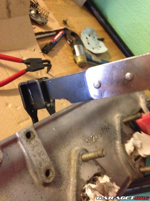

Liten update vad som har hänt idag

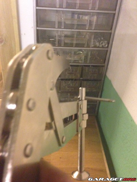

https://www1.garaget.org/gallery/images/181/180846/180846-a5d93986247481628e1d432b9e548ee9.jpg
vi fick modifiera ventilbågen lite lol

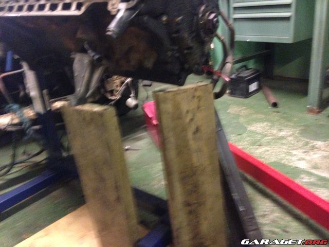

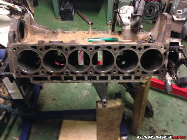

motorstativet litar jag inte på så vi kapade till några plankor lol
https://www1.garaget.org/gallery/images/181/180846/180846-d332abfe822f1cb1b773358a72cd59e9.jpg
Sexigt

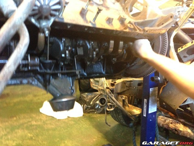

https://www1.garaget.org/gallery/images/181/180846/180846-3d32c6ad8fc24c9a5bff5c04a8b8cdc1.jpg
Alla kolvar ute, blir att hona under veckan.
Imon blir de vevaxeln som ska ut. Ingen tur med den idag då den satt som fan sadhmm
men nya tag imon !

16 oktober 2013
Dedär stativet håller för m30in smile har ett likadant nämligen. Dock är de lite läskigt när man monterat på de mesta på motorn och behöver snurra den smile
Va är de som jävlas med veven då?
Plockat loss bakre kåpan till packboxen?
44 Inlägg
16 oktober 2013
Den är framtung som fan så hela stativet står och vobblar haha :p
Nja de är bulten på framsidan som jävlas och inte vill släppa alls
MR Andersson
1 229 Inlägg
17 oktober 2013
Den brukar kunna sitta... Sen är de ju svårt o få mothåll.
Men är bara o köra på med en redig mutterpicka så brukar den lossna.

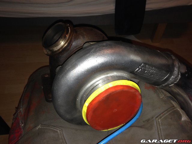

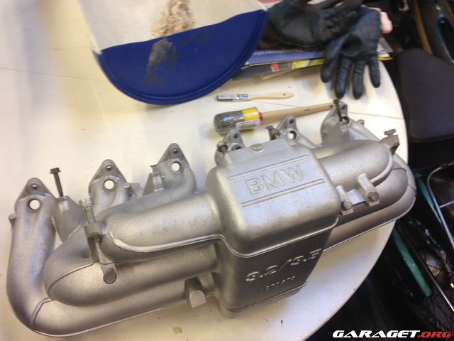

En godisbit har anlänt!
https://www1.garaget.org/gallery/images/181/180846/180846-fde1ac04af21baa7683a5b6e886f0d2c.jpg
big_smilebig_smile
