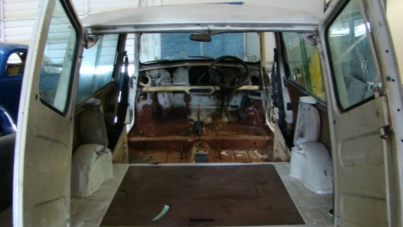

Min tanke är att kapa i alla fall från "balken" som går framme i kupén:
http://carphotos.cardomain.com/ride_images/4/454/841/38632920008_large.jpg
Bak till där hjulhusen börjar, ev lite av hjulhuset:
http://i49.photobucket.com/albums/f274/RCbamm/CE%20album/DSC05855.jpg
Behöver nog inte kapa lika långt ut mot trösklarna som på den första bilden. Velar lite gällande om jag ska ha kvar handbromsen eller inte.

Sålänge du kapar så balkarna är kvar så borde det vara lugnt smile Kul projekt att följa! Synd att det visade sig vara ett fuskbygge. Sen ersätter det med plåt igen då smile
