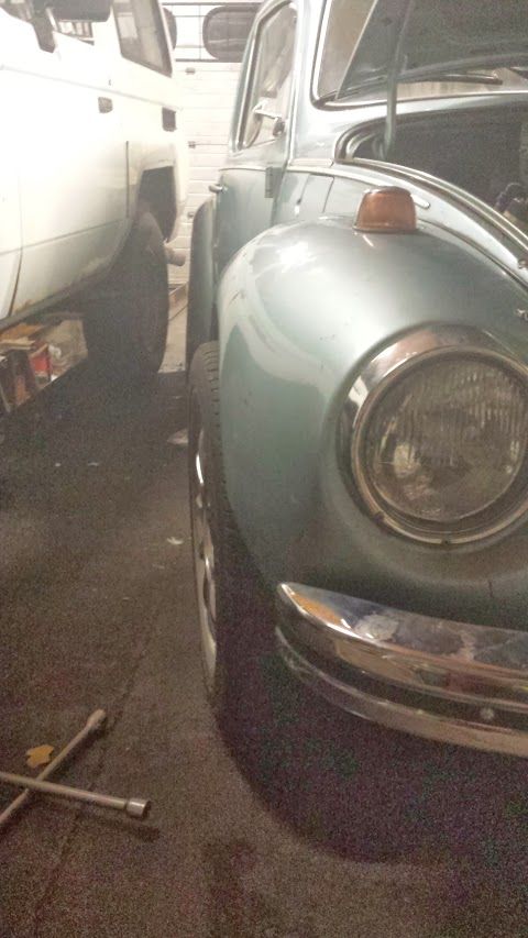

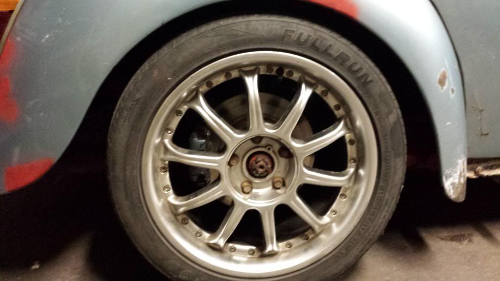

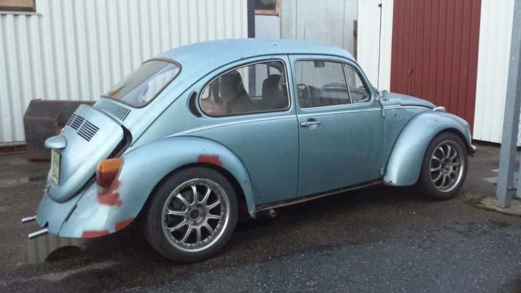

Jag har ju haft mina problem med sänkningen, efter att ha monterat justerbara fjäderbenen så såg jag att högra hjulet hade positiv camber. Blev jävligt förbannad såklart och hade ingen aning varför då jag lossade på 3 bultarna för benet och rikta in däcket så mycket som möjligt men ändå pekade överdelen mot fel håll, inte nog med det utan HELA DÄCKET STACK UT!
http://i1296.photobucket.com/albums/ag6/Abdullah_Al_Khaigani/20131031_201928_zps33c003ee.jpg
http://i1296.photobucket.com/albums/ag6/Abdullah_Al_Khaigani/20131101_183254_zpse29dcf2c.jpg
så jag lossade på 3 bultarna igen och snurrade på benet, och så blev det bra!
Vad hände egentligen? kan man montera de 3 bultarna fel? är det jag som har svetsat benet snett? jag hade ju dämparen i den för centrering inför svets?
Det är första gången jag mekar med bubbla så det som är självklart hos bubblamekarna är inte det för mig ÄN men det kommer wink
I vilket fall som helst är det nu löst, tur att det finns kunnigt folk som man kunde kontakta!!!!

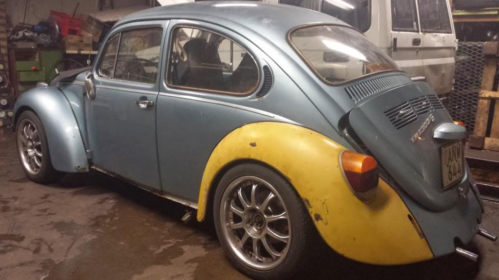

Har även satt dit en deck lid stand off, yeah!
http://i1296.photobucket.com/albums/ag6/Abdullah_Al_Khaigani/20131031_212536_zps46872271.jpg
Det är inte en gul bakskärm, kameran måste ha blivit förvirrad wink lack är ju inte viktigaste just nu wink

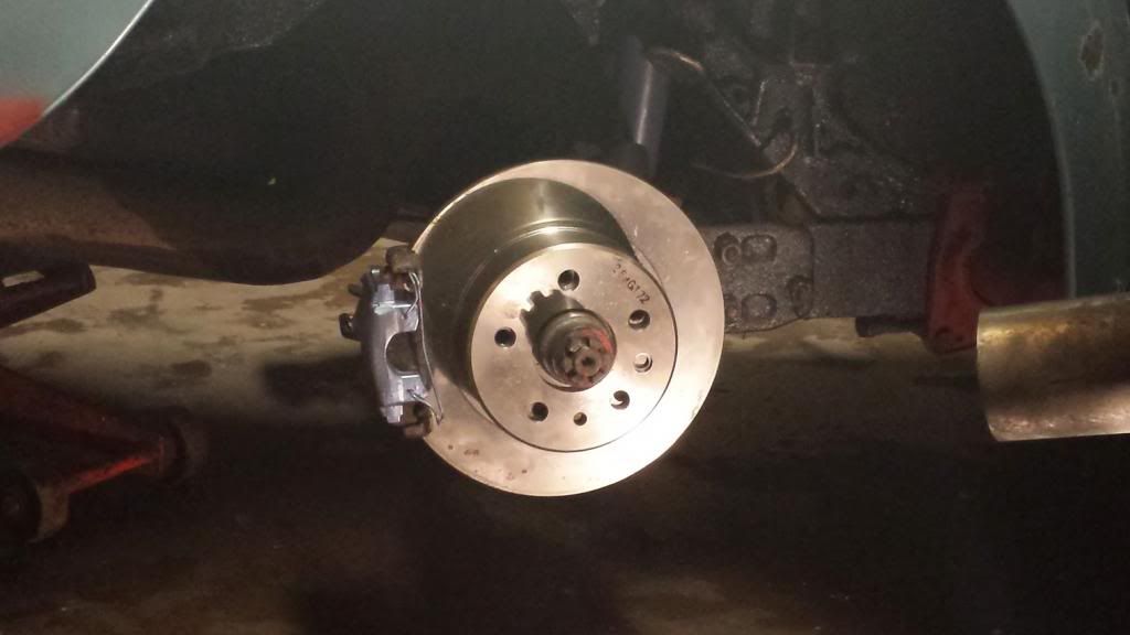

och så en bild på lilla SAAB bromsoken!
http://i1296.photobucket.com/albums/ag6/Abdullah_Al_Khaigani/20131031_210421_zps9cbec23f.jpg

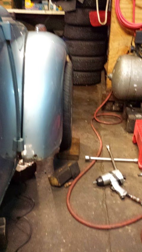

Förresten så bytte jag bussningar till krängningshämmaren och bröt en bult sad hur får jag ut den`? dom är ju små och att svetsa på den som jag har gjort vid tidigare olyckor kan jag inte göra nu!

Vad är det för saab ok?
Jag har 4st liggandes från saab 99 som jag fick med när jag köpte min.
Är det svårt att modifera dit dom?

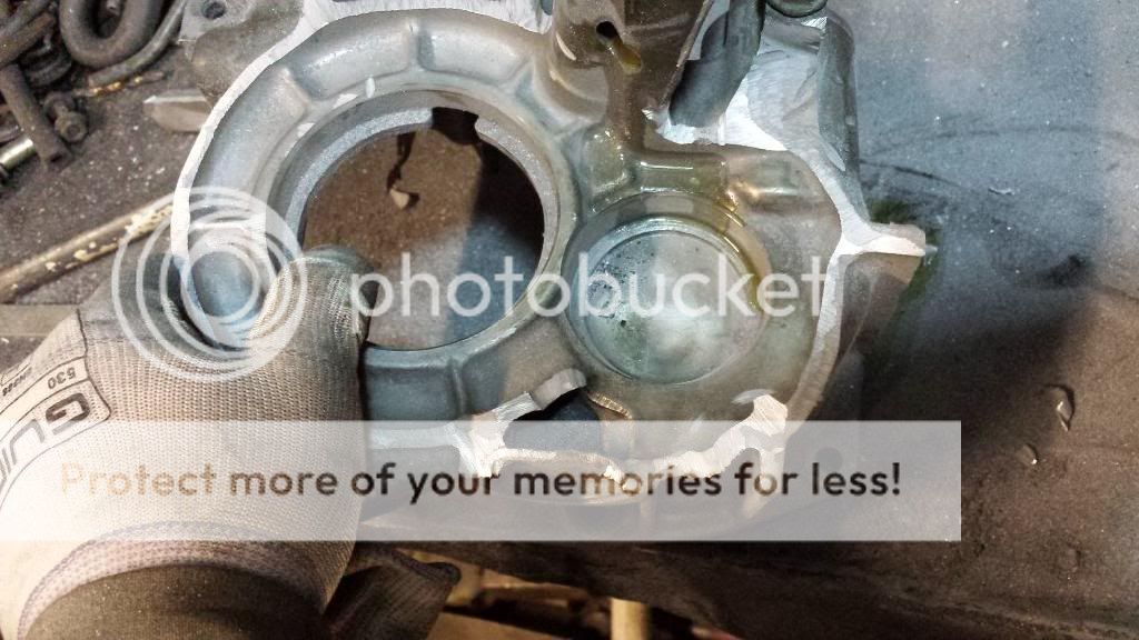

Bromsoken är från SAAB 900/9000. Jag insåg i efterhand hur enkelt det är att få dit vilka ok man än vill, det är bara hålen för bromsoken som ska matcha de nya fästen, måtten på bärarmen är lika oavsett! Så CADDa lite och skicka till en flitig tillverkare! smile

Gällande bromsuppgraderingen! Räcker det med att byta till värre bromsok fram? eller måste även skivorna bytas?
Godkänns det jag har gjort för bakbromsarna? det är ju trots allt en uppgradering.

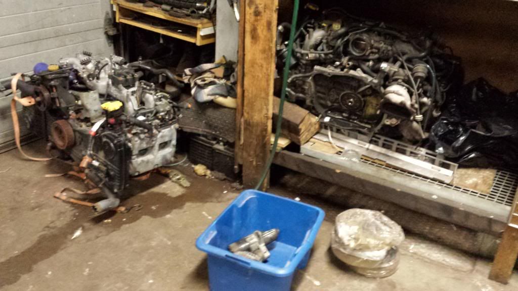

Har även köpt mig en extra ej20t med låda och mycket godis! lådan var tanken för att göra det her Tuniz är på väg att göra, dvs få den att driva rätt i bubblan smile Fick motorn, lådan och allt för samma pris som bara lådan skulle ha kostat, hur skulle jag ha låtit bli???
Den får andas då och då
http://i1296.photobucket.com/albums/ag6/Abdullah_Al_Khaigani/20131108_160023_zps4d8ae9c7.jpg
Lilla saab oken där nånstans wink

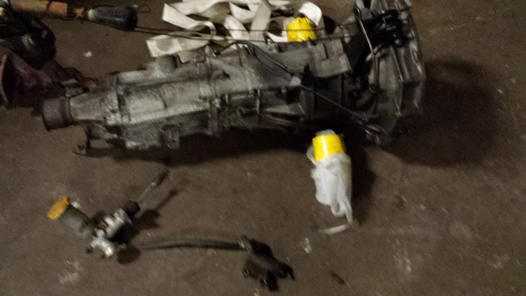

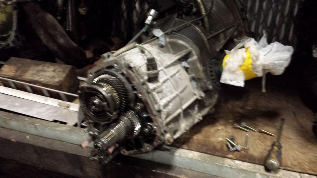

Har köpt mig en växellåda och motor. Har nu börjat riva växellådan för att förbereda den för modifieringen med hjälp av Subarugears.
Jag kommer att köra med hydraulisk koppling, har slavcylindern och det skulle vara knepigare att få dit vajern än att förlänga slangen mellan slavcylindern och pedalen smile
http://i1296.photobucket.com/albums/ag6/Abdullah_Al_Khaigani/20131205_153844_zps3108eefb.jpg
http://i1296.photobucket.com/albums/ag6/Abdullah_Al_Khaigani/20131204_205058_zps2aade09a.jpg

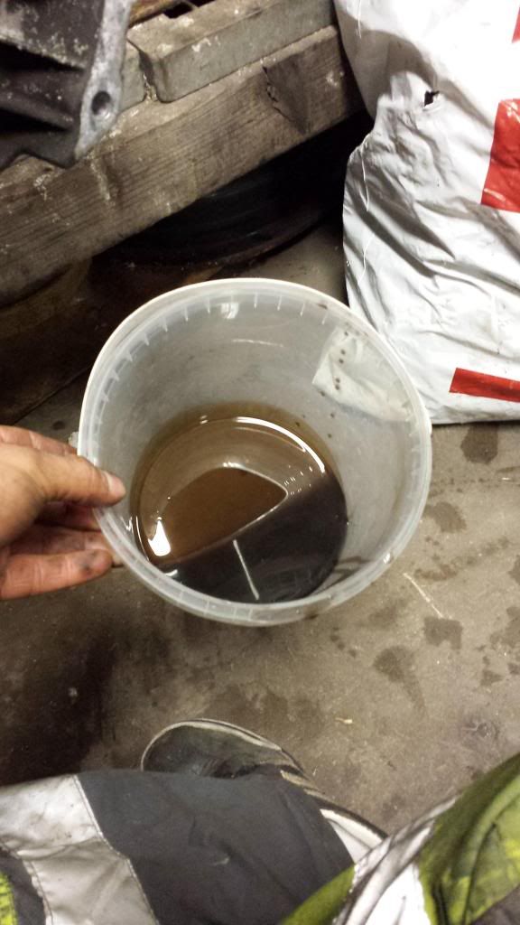

Blev lite vettskrämd när jag skulle tömma växellådan på olja, det kom ner 1dl!!!!! och ren var den inte..
http://i1296.photobucket.com/albums/ag6/Abdullah_Al_Khaigani/20131207_183416_zps65845df2.jpg

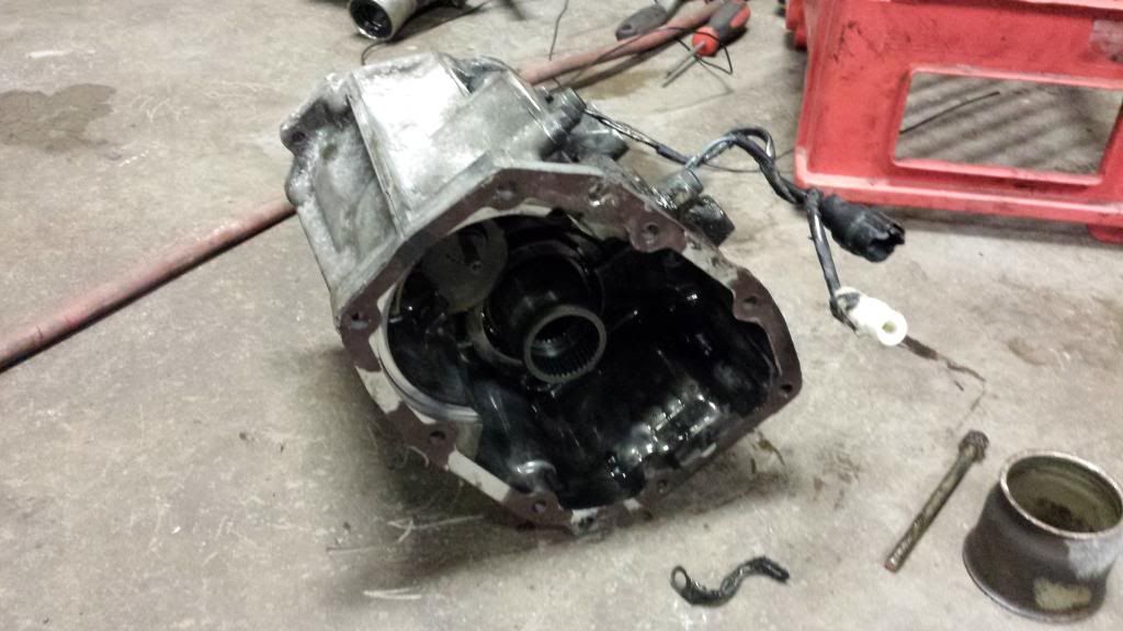

Har tagit bort delen för 4wd kvar är att korta kåpan och demontera resten av lådan för att slipa ner vända
kronhjul
http://i1296.photobucket.com/albums/ag6/Abdullah_Al_Khaigani/20131207_195210_zps9fbb6b0f.jpg
http://i1296.photobucket.com/albums/ag6/Abdullah_Al_Khaigani/20131207_195217_zps0b4367d5.jpg
http://i1296.photobucket.com/albums/ag6/Abdullah_Al_Khaigani/20131207_195225_zps30e0b670.jpg

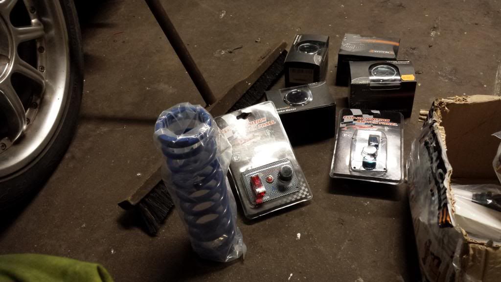

Har även köpt lite annat godis. Mjukare fjädrar än vad jag har nu 140lb. Har även köpt mätare för vattentemp, oljetemp, boost.

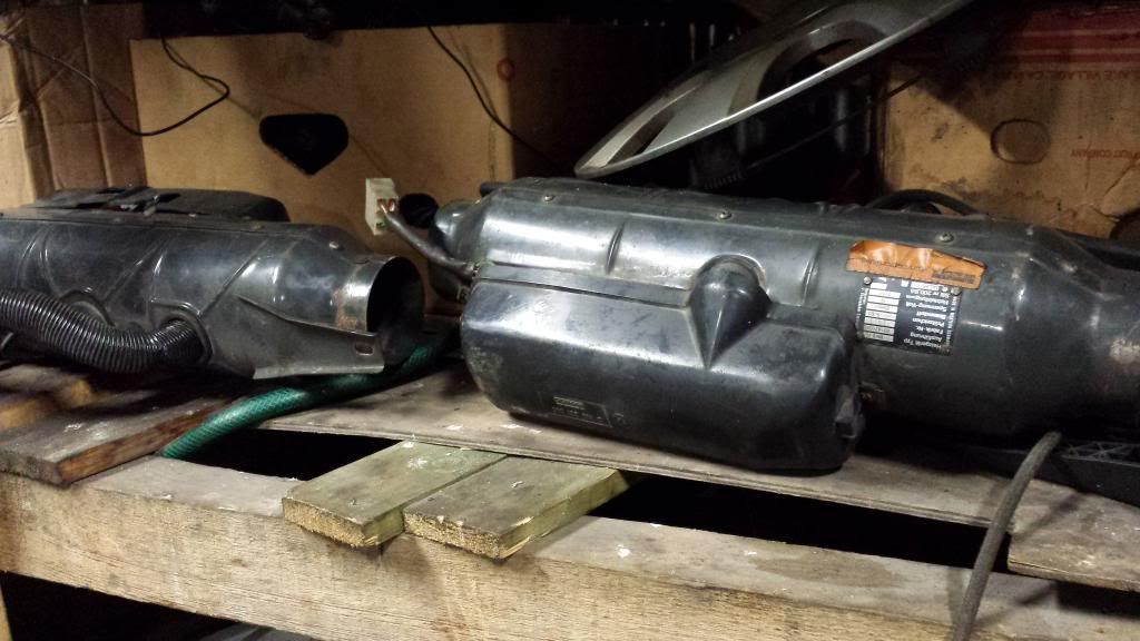

För er treliga grabbar med luftkylda vw har jag 2 eberspächer. En av dom satt i min bubbla och är fungerande. Kan även rycka ut el härvan för den. Andra vet jag inte funktionen på men kan testa den, tror den är lika bra. De är fina!
http://i1296.photobucket.com/albums/ag6/Abdullah_Al_Khaigani/20131207_200757_zps3ca68498.jpg
Bud? smile

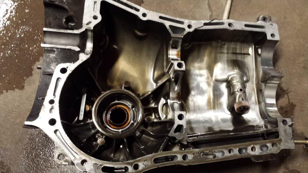

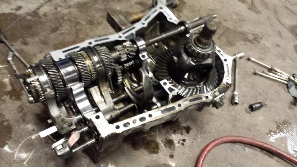

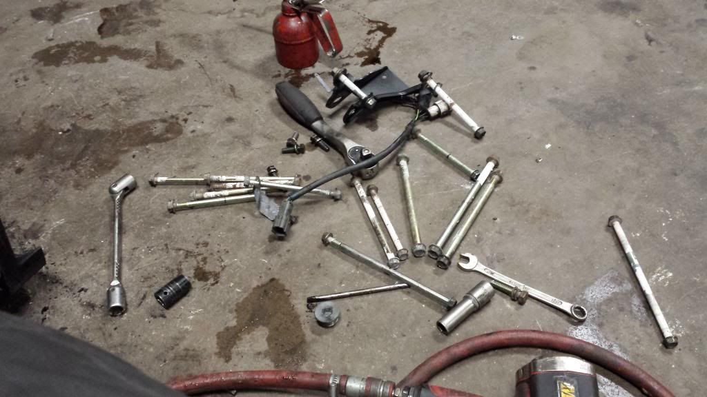

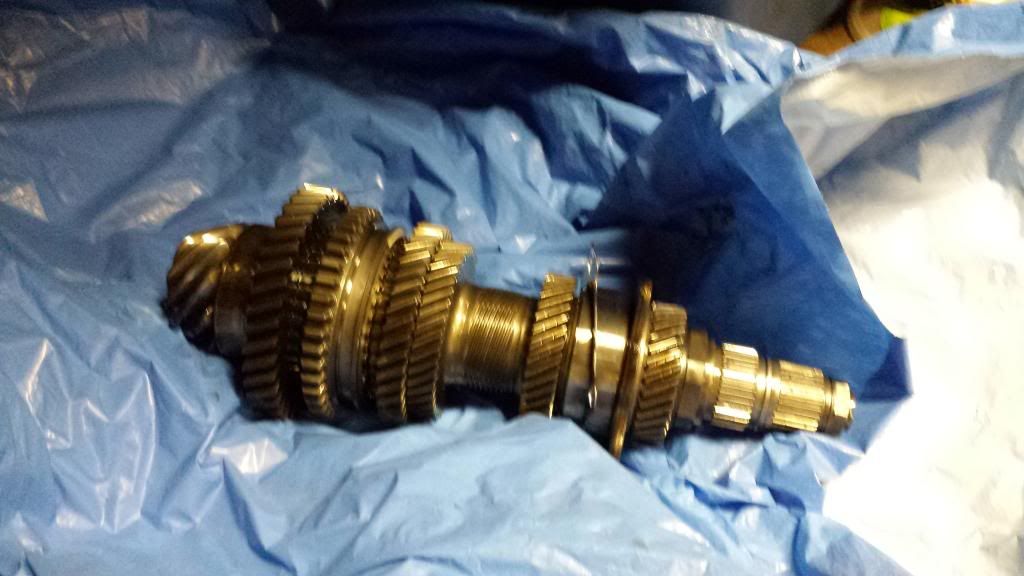

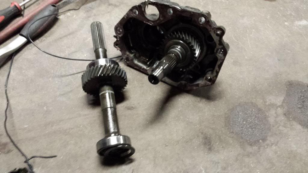

Nu är växellådan helt demonterad och ska slipas ned där det behövs för vända diffen.
Ursäkta för dåliga bilder men ljuset i garaget är inte studioljus precis wink
http://i1296.photobucket.com/albums/ag6/Abdullah_Al_Khaigani/20131208_210637_zpse411b65e.jpg
Den här ska lämnas in till Anders på Flanders Motorsport när med de nya delarna så får han sätta ihop de wink
http://i1296.photobucket.com/albums/ag6/Abdullah_Al_Khaigani/20131208_210630_zpsaf23336a.jpg
Skruvarna var inte korta eller få heller wink
http://i1296.photobucket.com/albums/ag6/Abdullah_Al_Khaigani/20131208_210235_zps0b69c466.jpg
http://i1296.photobucket.com/albums/ag6/Abdullah_Al_Khaigani/20131208_210616_zpsbe390138.jpg
Senast redigerat av AAK (13 december 2013)

Kul att äntligen nån här i Sverige sätter en sån här låda i en gammal VW
Innan du skickar iväg växellådan till någon växellådsmekaniker så kan du ju göra en hel del själv så du kan spara några stålar:
http://m.youtube.com/watch?v=qvgpCgnL0jg
http://m.youtube.com/watch?v=RXEUSVSpGHg

Det kändes bäst så då en växellåda som ska hålla för den motorn skulle ligga på samma pris om inte mer. Jag fick tag på en grym förstärkt vw låda men då den byggdes för banracing så har den konstiga utväxlingar för vardagsbruk annars skulle jag lätt ha köpt den.
Jag skulle inte fokusera på växellådan som jag skrev i början av trådet men allting eskalerar hahah!
Jag skrev ju att jag skulle slipa ner och då menade jag det som du länkade, jag var otydlig wink
Sånt med växellådshuset fixar jag. Likaså koplingen. Det jag ska lämna in är själva pinjongen för att få på det gamla på det nya smile Kanske gör man även det själv, Får se!
Förresten så sa dom på Subarugears att de har skickat såna konverteringskit till Sverige så jag tror att det finns redan några som har gjort det, tyvärr kunde han inte säga namnen på de som beställde i Sverige. Policy grej.
Så har ni nån aning om vem som har gjort kan ni gärna skriva namnen wink

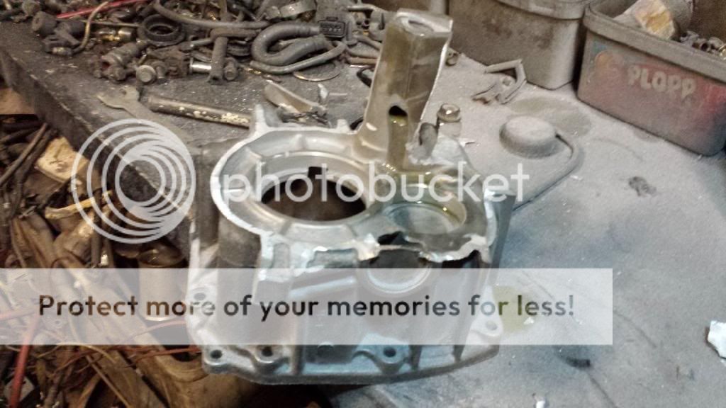

Idag har jag lekt med vinkelslipen och skurit bort en del där center diffen brukade vara. Den gör så att vlådan blir 1dm kortare och får plats utan att behöva kapa i chassit och torsion bar så som man behöver göra för porsche lådorna.
Det finns video på det på Subarugears men det är så enkelt att man kapar bort allt man inte behöver smile
Så såg den ut innan
Numera ser den ut såhär
http://i1345.photobucket.com/albums/p674/abdullahalkhaigani/Mobile%20Uploads/Messenger_5818005447620595856_13871205920438120_zps8h2qnipu.jpg
http://i1345.photobucket.com/albums/p674/abdullahalkhaigani/Mobile%20Uploads/Messenger_5818005332537794519_13871205646146342_zpsz6la6mol.jpg
Stora hålet kommer att täppas med en nav? från Subarugears och några hål kommer att fyllas med TIG svets så inte olja rinner ut.
Ska polera den så ser den finare ut smile
