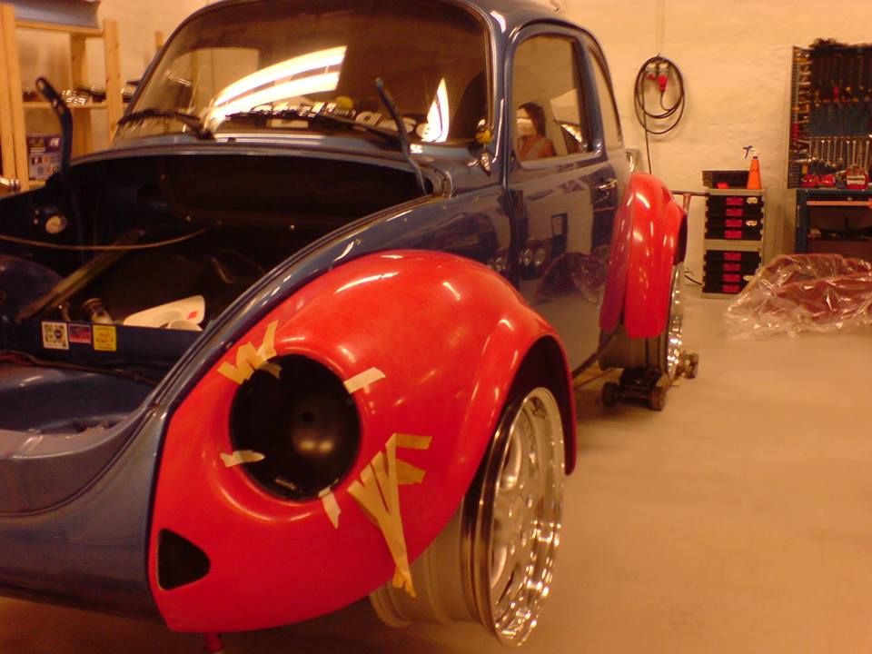

Nya kerscher fat chic skärmar är på G från en snäll snubbe.
http://i1296.photobucket.com/albums/ag6/Abdullah_Al_Khaigani/received_m_mid_1393718279901_f3295a851973a02122_0_zps4f4553c5.jpeg

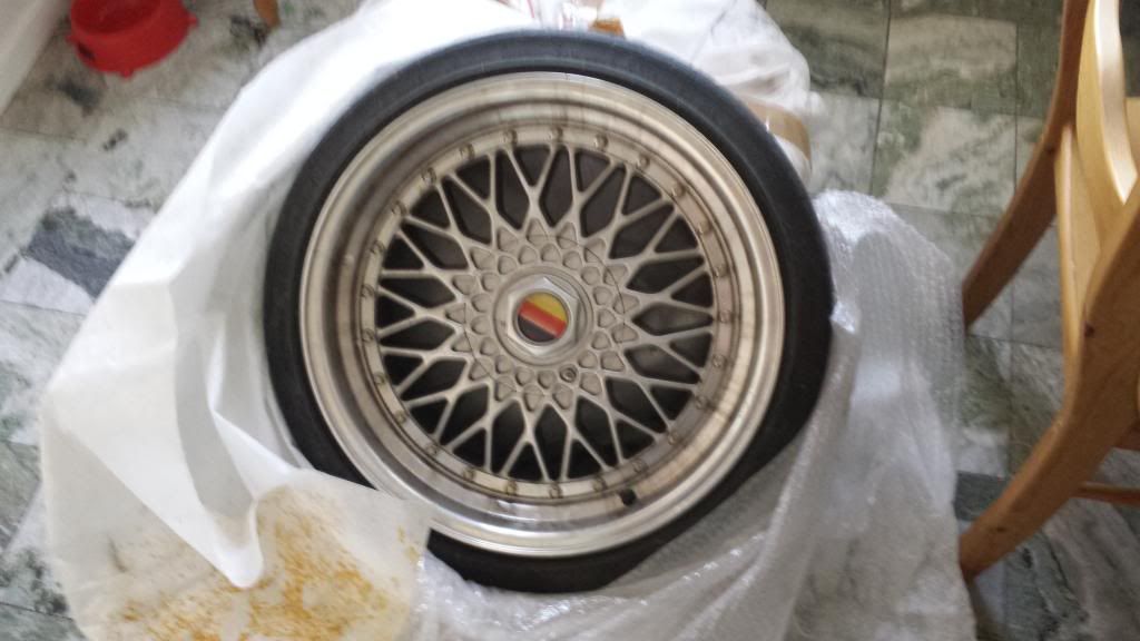

Dare rs fälgarna med fula stretchade däcken på som ska väck..
http://i1296.photobucket.com/albums/ag6/Abdullah_Al_Khaigani/20140311_164941_zps514b983c.jpg

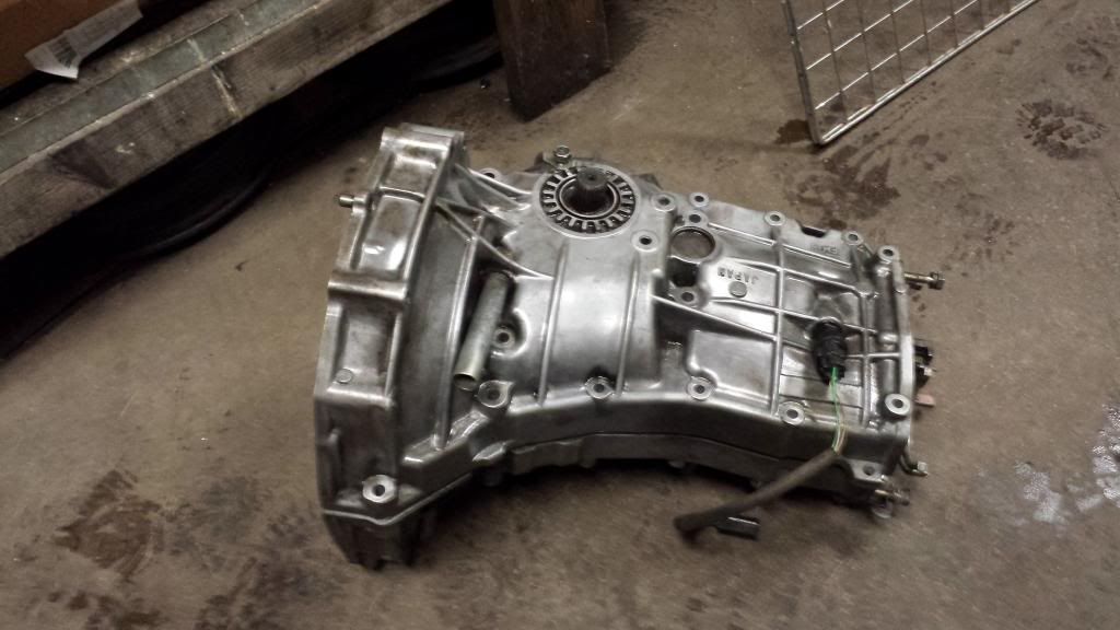

Ville egentligen blästra lådan men det fick bli stålborsta trots allt..
http://i1296.photobucket.com/albums/ag6/Abdullah_Al_Khaigani/20140213_204257_zps4a0fe78f.jpg

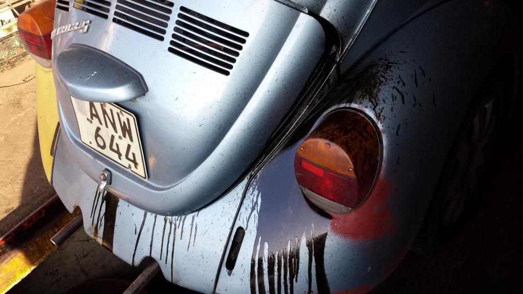

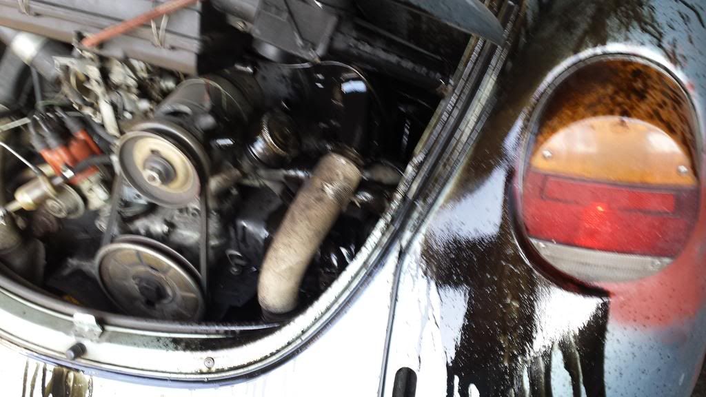

Häromdagen skulle jag ta en "sista tur med motorn" innan jag börjar kapa ordentligt i bilen och tar ut motorn. Startade den utan bra resultat. Försökte mer sen gick det. Det hackade sen gick det bra efter lite mer gas. Helt plöstligt dog den när jag rullade. Gick ut och såg detta
http://i1296.photobucket.com/albums/ag6/Abdullah_Al_Khaigani/20140309_142523_zps97a53976.jpg
http://i1296.photobucket.com/albums/ag6/Abdullah_Al_Khaigani/20140309_142532_zps0afda5c6.jpg
Den har sprutat bensinen tillsammans med olja ut ur påfyllnads locket för oljan? vafan har hänt? boxerades till garaget och nu droppar det olja och bensin från hela motorn.. Ja det skulle vara en sista tur med den motorn men inte på det sättet jaooo!!! hmm
Så nu ligger växellådan på fikabordet och ska få den nya pinjongen och kronhjulet. Måste bara lösa problemet med att korta drivaxlar...vill helst inte köpa 2st för 6000kr med de måtten jag vill ha från fixit...

Ja dom är riktigt heta dom skärmarna big_smile Det viktiga är att fylla ut dom oxå, tycker det ser larvigt ut på vissa som har dessa skärmar utan breda fälgar tongue
