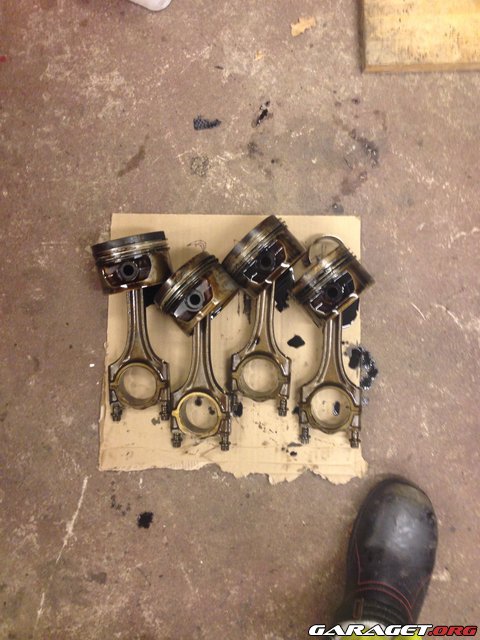

stakar å kolvar ute, gött!

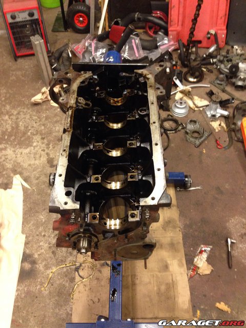

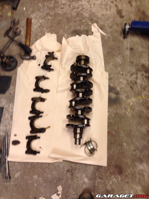

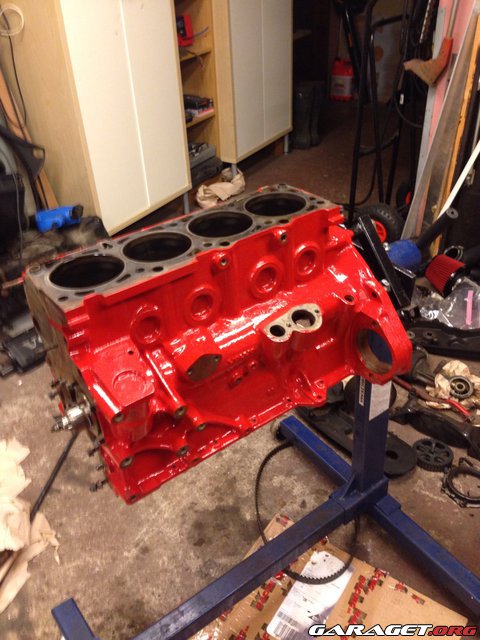

tjenare! då har jag fått ut vevaxeln och blocket är tomt nu smile
https://www1.garaget.org/gallery/images/173/172734/172734-f2e8909d0fe1ed9db658bb3c7a25d1a1.jpg
https://www1.garaget.org/gallery/images/173/172734/172734-b91bab5920a3e1a189fb0bf748194e4b.jpg
Har tvättat blocket smile
https://www1.garaget.org/gallery/images/173/172734/172734-551dd0626682d4c6fdf364e7cc79c046.jpg
Har köpt färg till blocket så ska måla ikväll, sen ska det börjas att sätta ihopa allt igen! lite kommentarer hade inte skadat! wink ha det!

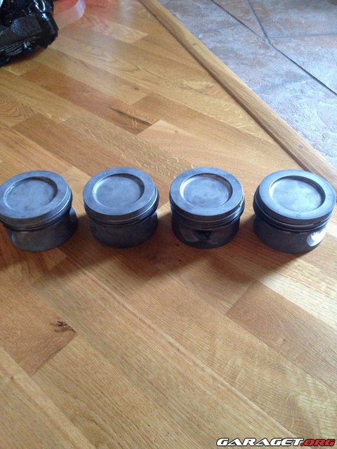

Kolvarna nytvättade! När jag endå var igång vägde jag dem, ska viktas sen. Där var lite skillnad smile
https://www1.garaget.org/gallery/images/173/172734/172734-cc179b9e33e3c61fee183ea6acd909f5.jpg
https://www1.garaget.org/gallery/images/173/172734/172734-ca3f0eff352da00e603e2a6018109767.jpg
Blocket är målat nu med! gött! big_smile
https://www1.garaget.org/gallery/images/173/172734/172734-4554489f367eae19da6d9c0c3f6313f0.jpg

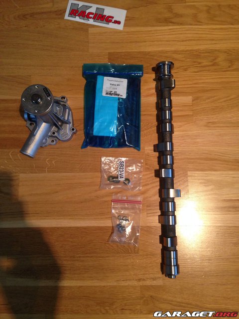

Har även fått hem lite paket, KLR t3 kamaxel, lashcaps, vattenpump, topplocksbultar, ventiltätningar.

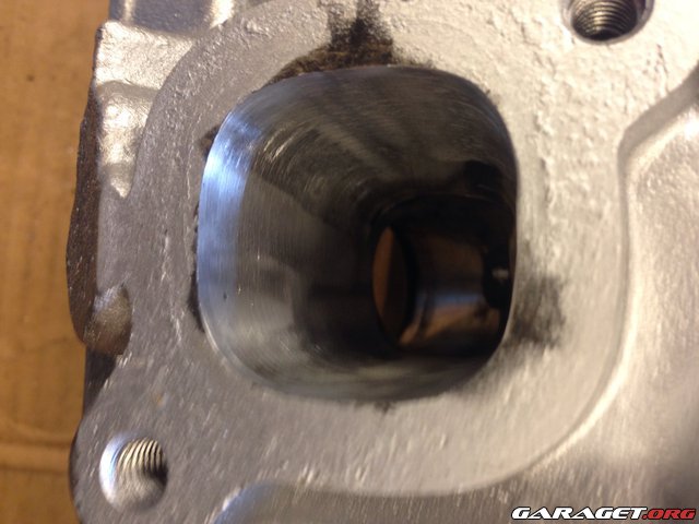

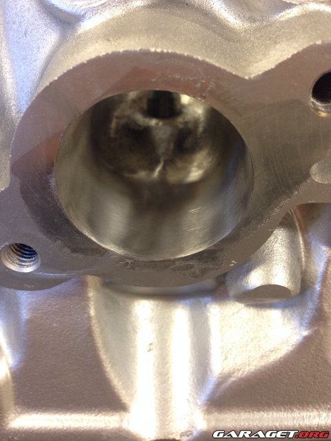

Har börjat lite smått att putsa kanalerna i toppen.
insug:
https://www1.garaget.org/gallery/images/173/172734/172734-af070e4d9f254a8832c7808018ce702a.jpg
Avgas:
https://www1.garaget.org/gallery/images/173/172734/172734-b3bd2e187dac078e07226ebf0ba866a5.jpg

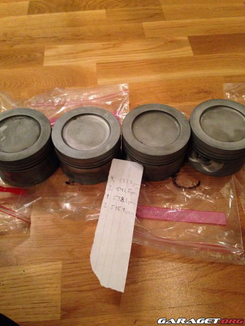

Kolvarna viktade, skiljer runt 1,2 g nu. vet inte om det är för mycket?
Ringarna är på med!

Även fått tag i plasti gage så jag kan mäta lagerspelen och en bild på kamaxel, lachcaps, vattenpumpen, å toppabultarna och ventiltätningarna.
https://www1.garaget.org/gallery/images/173/172734/172734-b0ec31427d33b7767615dd8baaa63ccf.jpg
https://www1.garaget.org/gallery/images/173/172734/172734-008ae1a2b9c8e3183ff74e0d8069710b.jpg
