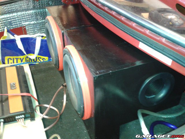

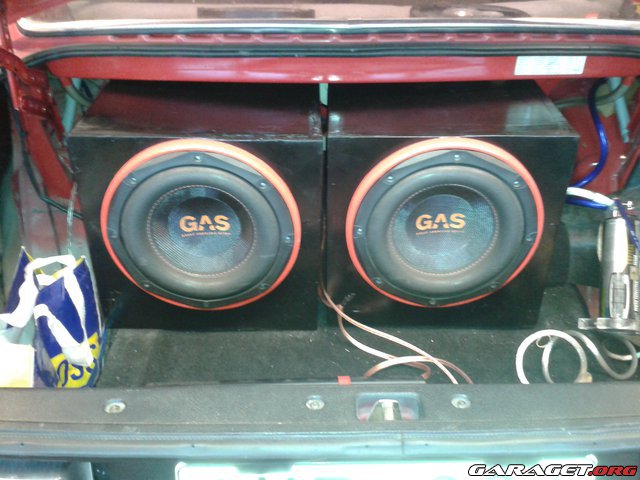

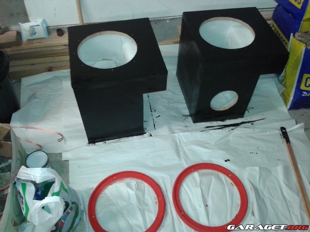

lite upp då smile har målat å monterat basarna igen i bilen
https://www1.garaget.org/gallery/images/199/198347/198347-6ff67b419df7fba95864b8df5c6da261.jpg
inte kommit på nå bra till steget än
https://www1.garaget.org/gallery/images/199/198347/198347-13505bd5a5b4d55aa1ba7318d727b25d.jpg
sidobild
https://www1.garaget.org/gallery/images/199/198347/198347-7026246c3252c441cafb0cf8dbc0c899.jpg
blev tuvär ingen film på hur det låter då mobilkvalliten suger så få låna nån bättre kamera av nån å prova

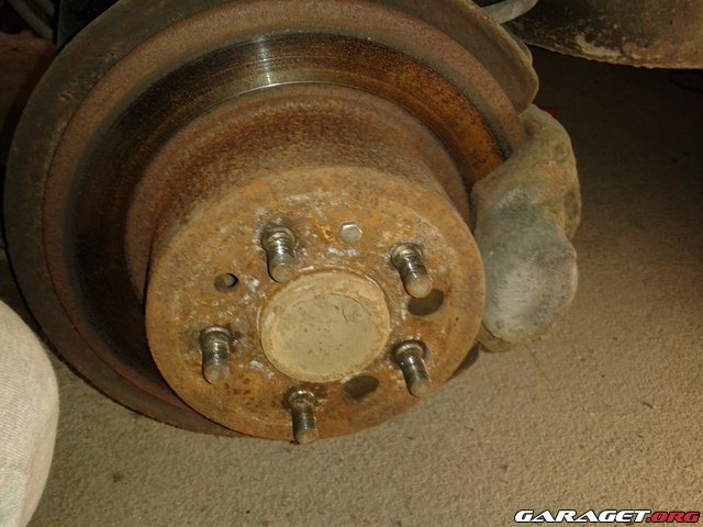

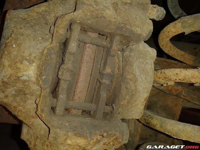

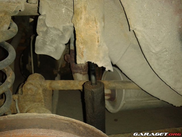

tog en lite koll på bromsarna med
https://www1.garaget.org/gallery/images/199/198347/198347-32a59f63ec2f0d71a56845d1ea721fba.jpg
https://www1.garaget.org/gallery/images/199/198347/198347-58a470ae9a78bf8ff034153c6e088fc8.jpg
fint det va här då
https://www1.garaget.org/gallery/images/199/198347/198347-cbc1ede4d626dc4195d33dd8d9f6d98a.jpg
bromsarna fram va helt slut iaf så blir byte skivor å belägg där bak är det ni ser på bilderna

Lägg steget på basarna? Eller ställ in steget o göm det bakom basarna? tongue
får ej plats på eller bakom får tänka ut nå annat bra tongue

Tanklocket sitter på vänster sida eller? tongue
Sätt steget på höger sida eller nått sånt då ^^ (bara göra en platta sen smacka den mot kanten) big_smile

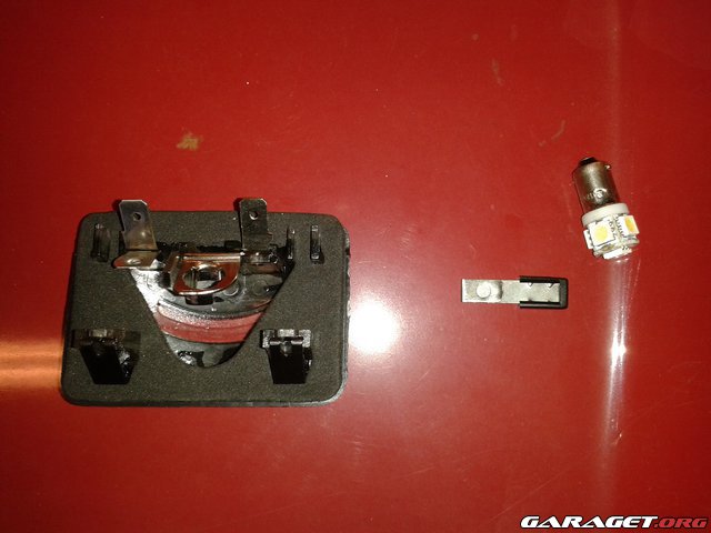

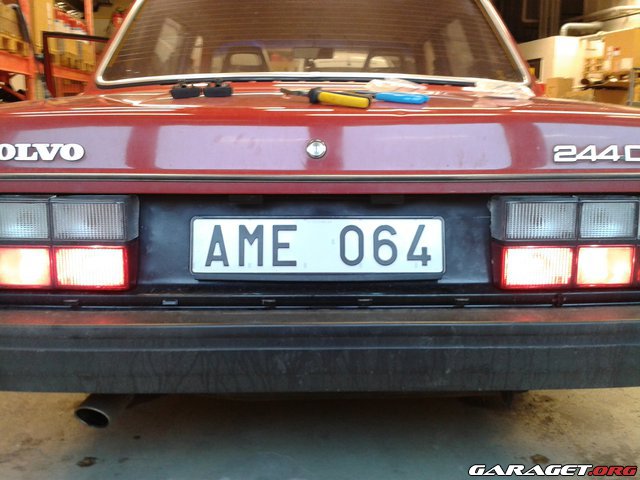

bytt nummerplåtsbelysnings fästen å satt i led i dom nya smile
https://www1.garaget.org/gallery/images/199/198347/198347-23c0ce7fdd757cfe9edf3a99146530a8.jpg
https://www1.garaget.org/gallery/images/199/198347/198347-4bca88d2ae4e2a44218060cdb7e426db.jpg
a får bli nå sånt skulle jag tro men ska fundera en stund till smile kanske kommer på nå annat bra med

Sätt dig ner en timme eller två med ett par papper o börja skissa på hur du kan ha steget och så kladdar du dit sladdar etc etc. sen när du är nöjd så kan man ju göra en ny skiss på det hela som är lite snyggare och sedan börja provmontera tongue

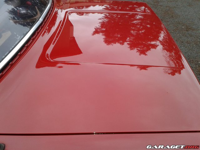

kommer lite bilder från poleringen och waxning före och efter tongue
före
https://www1.garaget.org/gallery/images/199/198347/198347-5f6e724fc12d860501f4376ecf004866.jpg
https://www1.garaget.org/gallery/images/199/198347/198347-e05b119b2cc70a7e4fc026db1926443f.jpg
https://www1.garaget.org/gallery/images/199/198347/198347-6a47846fc3ac41ba6f751f694cf21494.jpg
efter smile
https://www1.garaget.org/gallery/images/199/198347/198347-cae7b454acef6af046cd9eeadcb6a227.jpg
https://www1.garaget.org/gallery/images/199/198347/198347-75bf4fe9a1440fcb51a2eaa9681323fd.jpg
https://www1.garaget.org/gallery/images/199/198347/198347-2d0cc341ca4c7fc22c2b4dcc6f5330f3.jpg
https://www1.garaget.org/gallery/images/199/198347/198347-db21971f47580d171c8d7e23c7d8b259.jpg

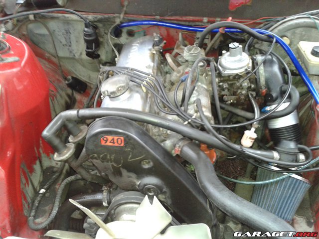

gjorde även motor tvätt å grejer tongue
före!
https://www1.garaget.org/gallery/images/199/198347/198347-e652a2c76a0a88e23173d4ef42d896cd.jpg
efter
https://www1.garaget.org/gallery/images/199/198347/198347-8afa4a05c0782e9fa740a53cefbc32f8.jpg
https://www1.garaget.org/gallery/images/199/198347/198347-40f32cc07c64450db30872113a6d3668.jpg
https://www1.garaget.org/gallery/images/199/198347/198347-516a23df47bac5d07dd34ecd675f219e.jpg
allt för denna gången smile

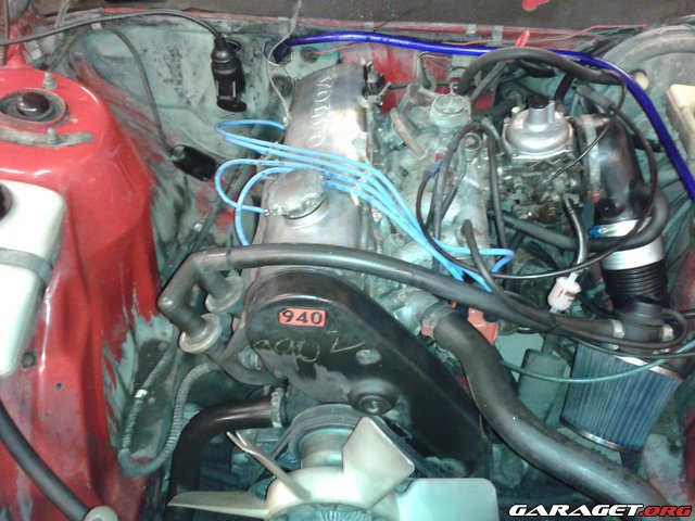

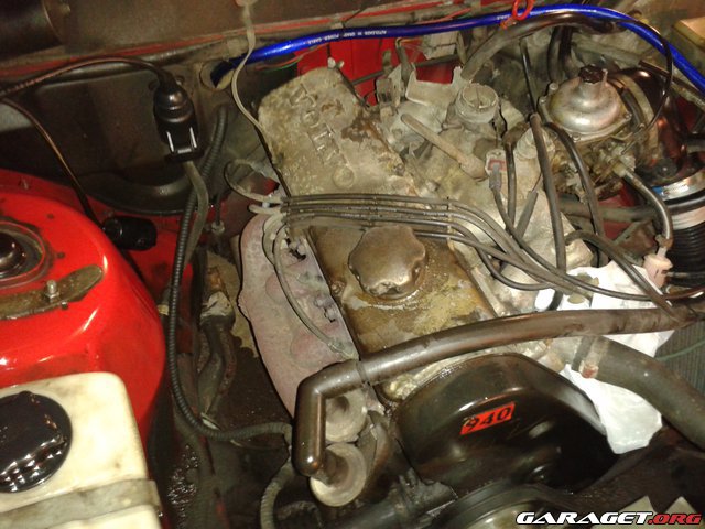

böt lite grejer i dag på bilen tongue
-fördelar lock
-rotor
-brytare
-tändkablar
fick mycket bätre tomgång å behövde inte ha choken i lika länge:P
allt va typ helt slut glömde ta bilder på dom gamla grejerna men om nån vill ha bild på det så kan jag fixa smile
kolade tandläget å det är på 30 grader så ska ställa in det å men lyckades inte vrida på fördelaren den satt fast som fan nå tips skulle inte skada:)
https://www1.garaget.org/gallery/images/199/198347/198347-950eaf17906a35d8ea5ee0af2441474b.jpg
å tändkablarna är inte från Biltema

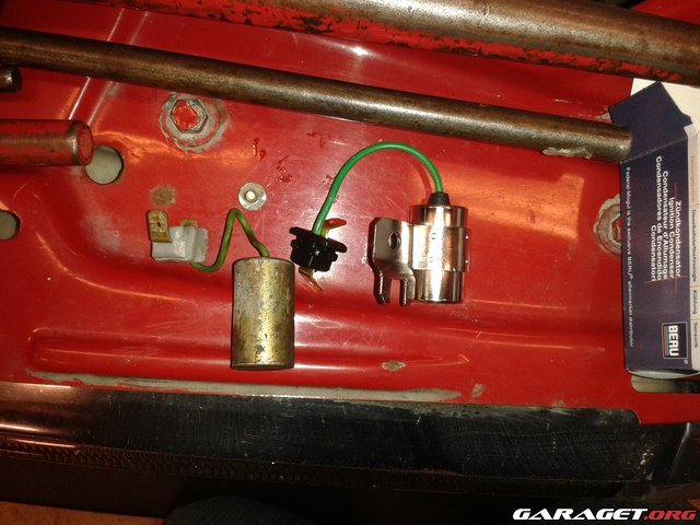

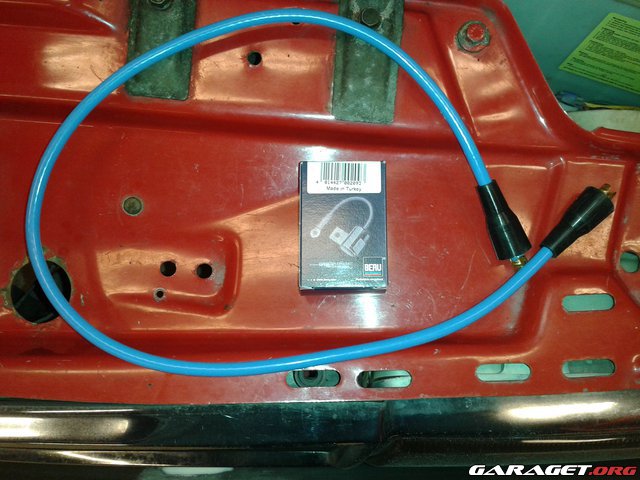

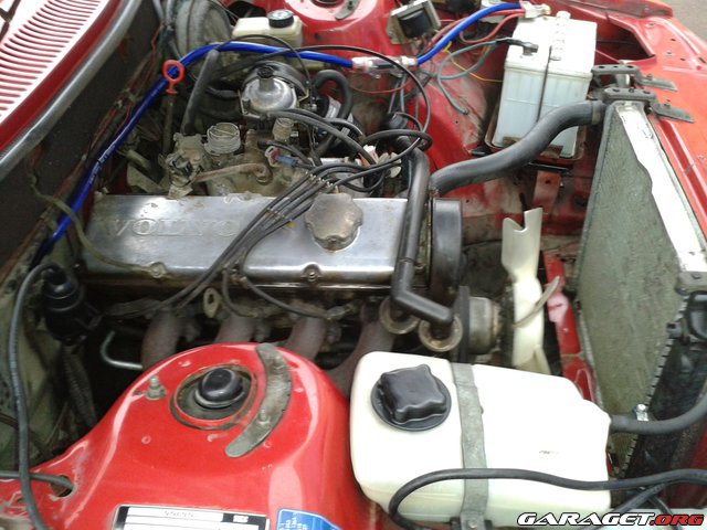

böt det 2 saker till i dag på bilen
tändkabel från tändspolen till fördelaren och kondensatorn på fördelaren smile
https://www1.garaget.org/gallery/images/199/198347/198347-e5cef4d64a3abc8b6dd876503933cfb8.jpg
gamla kondensatorn till vänster nya till höger hehe
https://www1.garaget.org/gallery/images/199/198347/198347-96b8967c4632aebc679ac0c76aadbd1e.jpg
lyckades även ställa in tänd läget till slut så är på 10 grader nu ca va på runt 35-40 så blev stor skillnad smile
