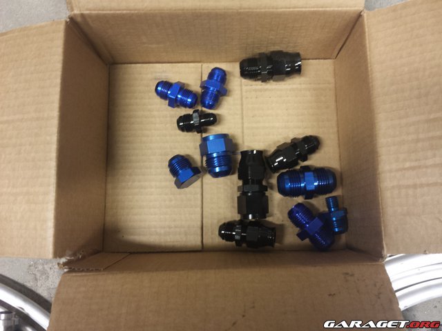

har vart iväg o köpt lite grejer till soppasystemet
https://www1.garaget.org/gallery/images/100/99764/99764-d6999eb0dcc49fc34bc68b9b818b1784.jpg
AN-10 kopplingar till fuelrailen
