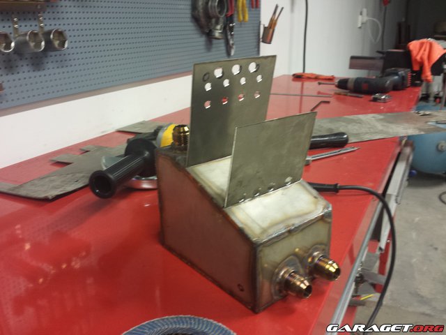

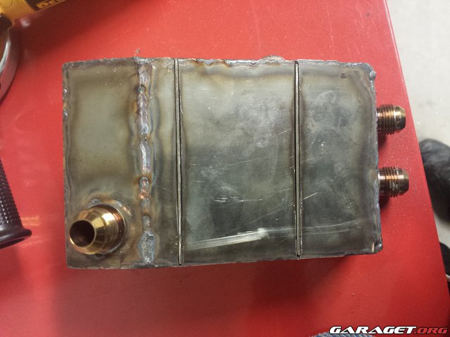

En fråga bara. Vad fyller catchtanken för funktion utan bafflar? Som det ser ut nu så kunde du likabra ha slang direkt från kåporna till röret?
hökerum
252 Inlägg
16 februari 2014
#103
bafflar? du menar plåtar invändigt så inte oljan skvätter runt?
239 Inlägg
16 februari 2014
#104
Slim_sim skrev:
Saken är ju den att där inte kommer stanna nån olja om du bara har fritt blås för det kommer bara blåsa rakt genom tanken? Sen vill du inte ha mycket annat än lite kondensvatten där tongue
Precis, plåtar omlott eller med hål i som gör att allt utom gaserna stannar kvar i tanken.

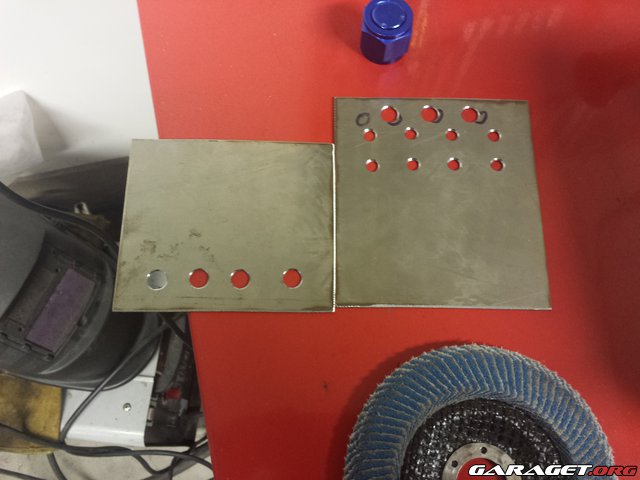

jag tänkte byggt med bafflar, eller rättare sagt bara haft en !skiljevägg på mitten av tanken med hål i botten men sen tänkte jag att de kanske inte behövdes, men då hade jag fel wink. får la öppna bottnen på den o bygga om lite då smile
hökerum
252 Inlägg
16 februari 2014
#106

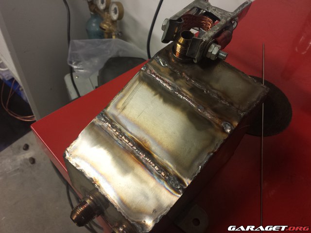

https://www1.garaget.org/gallery/images/100/99764/99764-4b73f6896138c93778f24bf94ed929a7.jpg
skiljeväggar till catchtanken
https://www1.garaget.org/gallery/images/100/99764/99764-4edc1bfeecdd19fc635ea6742e787995.jpg
https://www1.garaget.org/gallery/images/100/99764/99764-9b54628b2a338b020bc9285c9dbac1fc.jpg
https://www1.garaget.org/gallery/images/100/99764/99764-0eea501189a7cbcfd70b34bc6995c22e.jpg
Fyller den mer funktion nudå ?

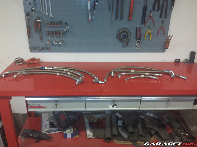

fick hem lite av de jag beställde i helgen idag! får hoppas resten kommer i veckan också
https://www1.garaget.org/gallery/images/100/99764/99764-ff3a19fac2d87173843f9bc9f8173aeb.jpg
nu e båda slangarna klara iaf, alltid nåt smile

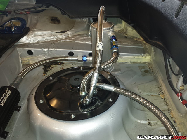

#112

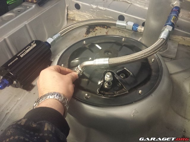

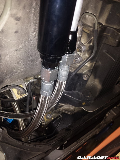

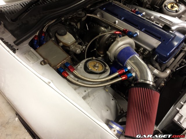

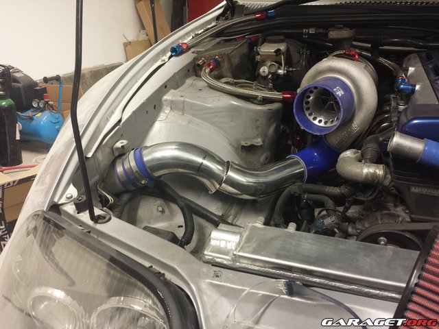

Har vart dålig på att lägga upp bilder ett tag nu. Men jag har fått lite gjort iaf så soppasystemet är nu färdigt, bara lite fästen till pumpen och catchtanken kvar i stort sett. Har även måttat klart ett tryckrör som ska lämnas på svetsning, och ikväll/natt har jag roat mig med att ta ur motorhärvan ur bilen (Y)! Här kommer en dröös me bilder! får hoppas dom hamnar hyfsat i händelseordning.

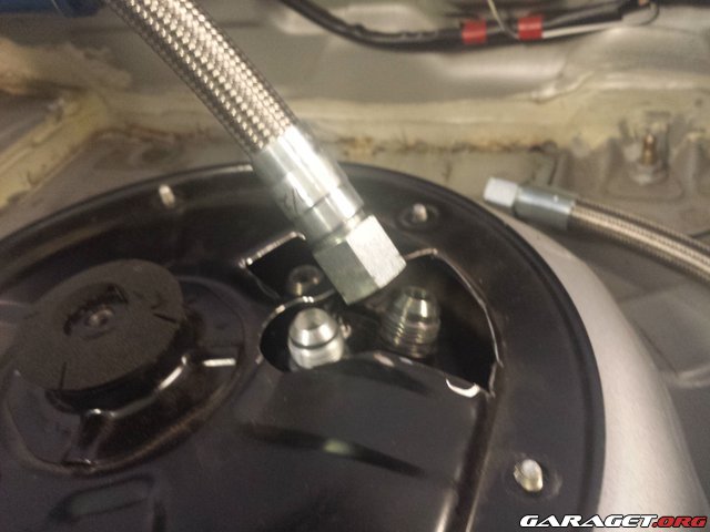

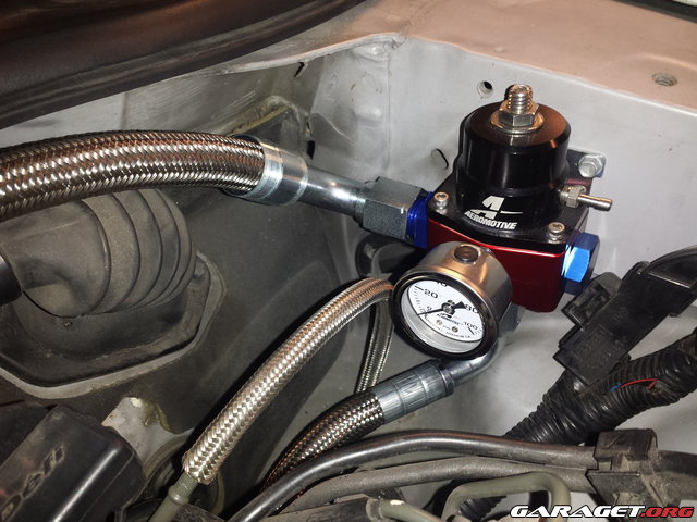

https://www1.garaget.org/gallery/images/100/99764/99764-8a68879b9572f0cb2859ce2f583a475e.jpg
den raka kopplingen fick ersättas med en 45 graders så passade det perfa sen!
https://www1.garaget.org/gallery/images/100/99764/99764-62f270f90e3ad9d3b23e04449c07bc36.jpg
den var ju bara en aning för lång wink

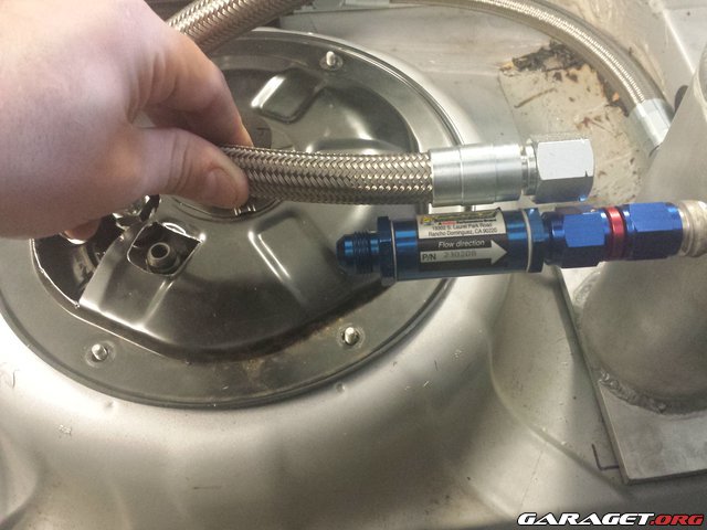

https://www1.garaget.org/gallery/images/100/99764/99764-08d7abce3c148f8f655ede42b70e089f.jpg
den kortades o så fick de bli en rak koppling i varje ände
https://www1.garaget.org/gallery/images/100/99764/99764-732cdcea0746c6463c5eae90c7844222.jpg
även denna var från början lite för lång, returslangen från BTR:en

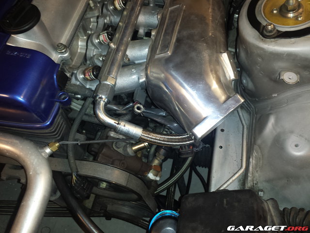

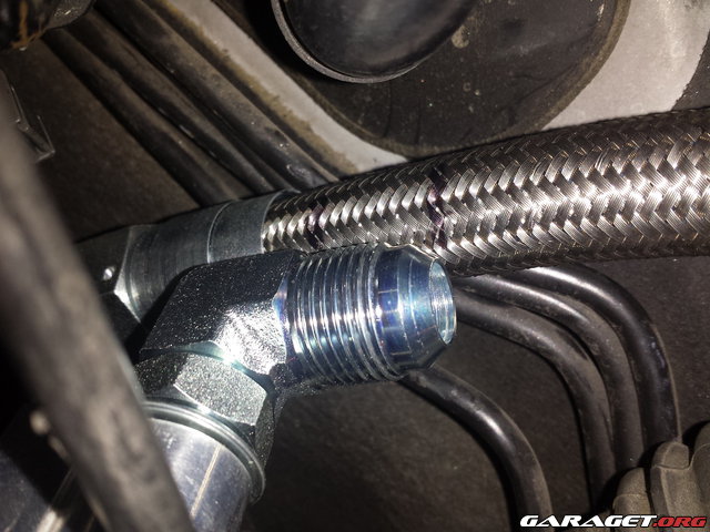

https://www1.garaget.org/gallery/images/100/99764/99764-9b24704b8c1e01411be12d417b1d7253.jpg
för lång + att de inte gick att ha en rak anslutning ut från fuelrailen o 90 graders koppling på slangen. så jag fick vända på de o köpa en 90 graders vinkel o skruva i fuelrailen och ha en rak koppling på slangen istället.

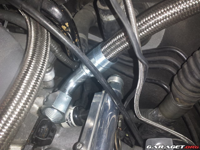

https://www1.garaget.org/gallery/images/100/99764/99764-c6cf65731f8d1e15c07014ee97890e23.jpg
dom 4 till höger va dom som behövde moddas, dom andra var bara o pressa

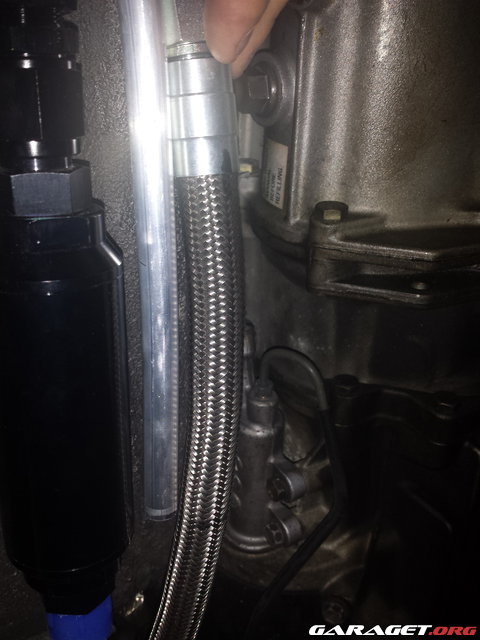

https://www1.garaget.org/gallery/images/100/99764/99764-4329af6781b953d3c886e93e80d9a9f4.jpg
en bild på vinkeln i fuelrailen, slangen fick kortas ytterligare o sedan pressas

så blev de till slut smile. den slangen som saknar hylsor på bilden är numera pressad o klar.
https://www1.garaget.org/gallery/images/100/99764/99764-a9f418d09984119943a1a235b2761859.jpg
inte så jävla dåligt för att ha kapat lite på måfå wink

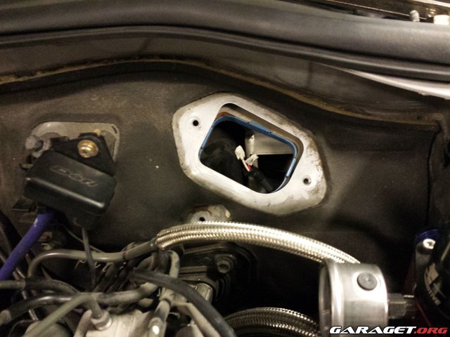

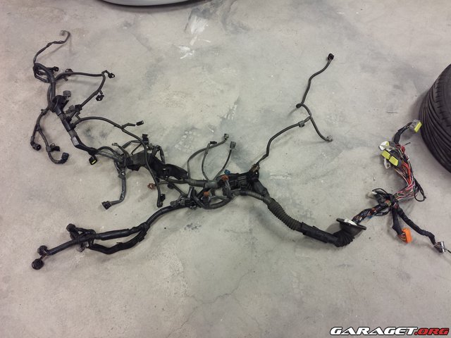

https://www1.garaget.org/gallery/images/100/99764/99764-d30b25a0c00fe2f98f4f8a8be4270879.jpg
elen urtagen
https://www1.garaget.org/gallery/images/100/99764/99764-f3e5175ef3caf9a9a7d753b594667936.jpg
när jag skulle ha ur härvan o kontakterna där ur så fick jag upp en bild i huvet av ace ventura när han ska pressa sig ut ut röven på en noshörning!

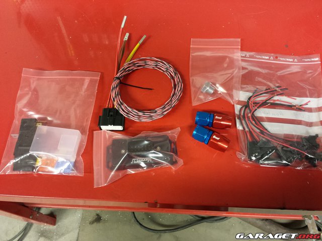

trillade in ett till paket nyss big_smile.
https://www1.garaget.org/gallery/images/100/99764/99764-ac9c4909831db3f34a8ed98f3615b8e2.jpg
2st 12" fläktar
https://www1.garaget.org/gallery/images/100/99764/99764-521fb2f35958b1ec86c9d2dbb18d3593.jpg
avgastempgivare, insugstempgivare, gummibussningar till aeromotive pumpen och maxxecu sprutet smile

#120
Ser riktigt nice ut, har du dragit vevhusventen framför turbon? smile
