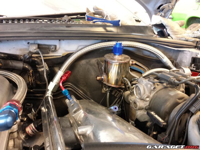

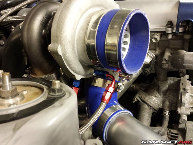

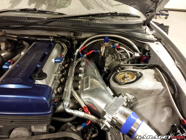

Emiiilz skrev:
Ser riktigt nice ut, har du dragit vevhusventen framför turbon? smile
Tackar! Ja de är indraget i insugsröret till turbon smile

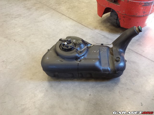

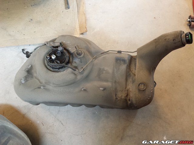

tog ner o tvättade av samt tömde o rengjorde tanken, de behövdes!
https://www1.garaget.org/gallery/images/100/99764/99764-f0066e39b9ac7c60561b6d16721aeb7f.jpg
https://www1.garaget.org/gallery/images/100/99764/99764-0d53267cf7b55d697d3241dcbdc9ad3d.jpg
blev som ny!

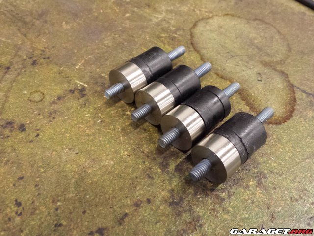

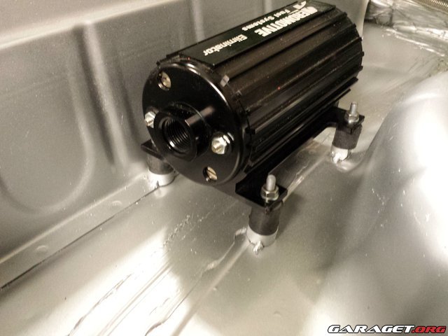

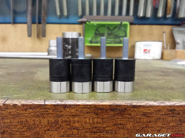

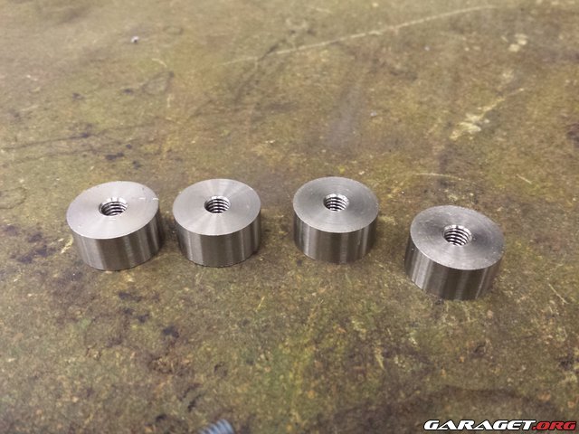

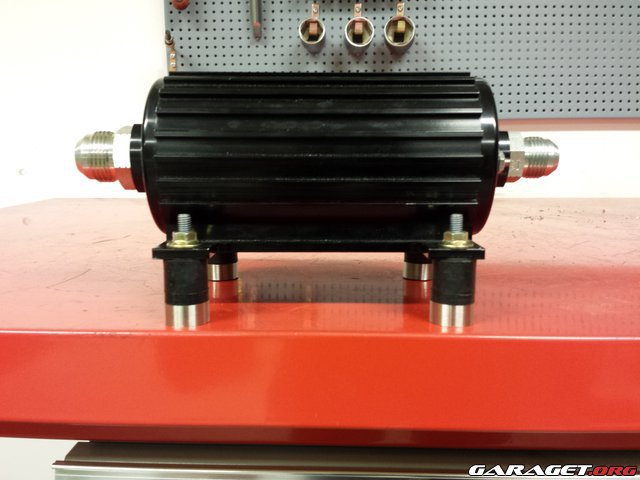

svarvade till några "fötter" till aeromotive pumpen
https://www1.garaget.org/gallery/images/100/99764/99764-8f48fc072591fab617b57da2de7916ec.jpg
https://www1.garaget.org/gallery/images/100/99764/99764-6eeb6419ee9a1c8aaf7da46f272fac9c.jpg
https://www1.garaget.org/gallery/images/100/99764/99764-6e7e9eea52ca22bd1e18716cfad55089.jpg
blev faktiskt riktigt bra med dom!, hoppas dom fyller sin funktion med o dämpa ljudet från pumpen lite.
https://www1.garaget.org/gallery/images/100/99764/99764-09737979e7d5c2bf3bd67b78c43624d4.jpg
https://www1.garaget.org/gallery/images/100/99764/99764-e53a684f0484aa1b78599e541d90fd70.jpg

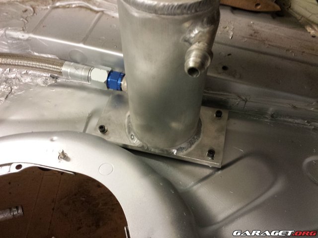

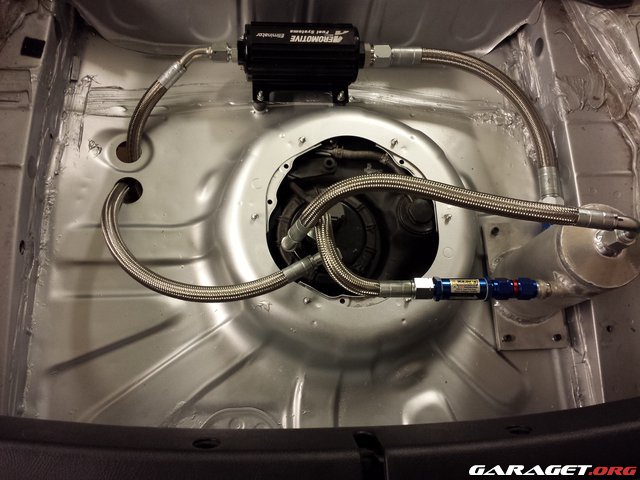

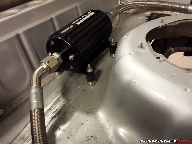

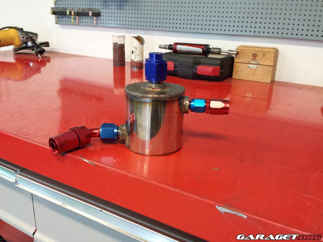

catchtanken är nu fastsatt
https://www1.garaget.org/gallery/images/100/99764/99764-b2e48591b9232fac9330386024d85184.jpg

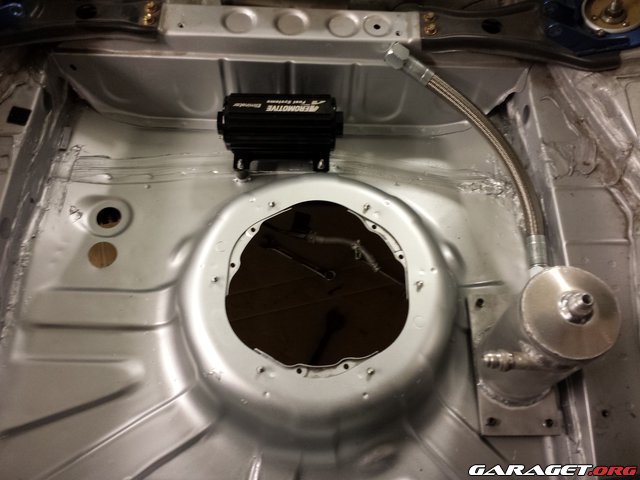

likaså pumpen
https://www1.garaget.org/gallery/images/100/99764/99764-e0607d52496729012bc5bff701cec9f7.jpg

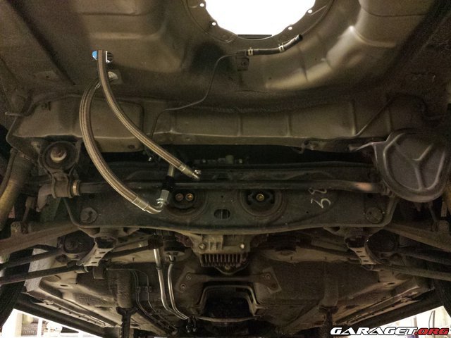

allt draget o färdigt så nu saknas de bara gummikanter till hålen där slangarna går ner!
https://www1.garaget.org/gallery/images/100/99764/99764-45d9f662a54fc3c90d14a13e77dad4de.jpg

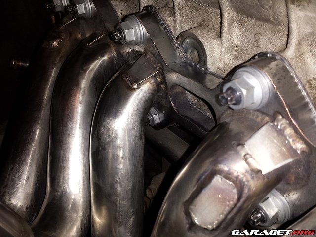

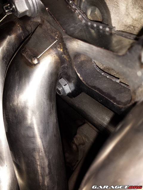

har även fått fast grenröret nu, jag fick korta två av pinnbultarna på undersidan samt modda 2 av muttrarna för de var lite ont om plats -.-
https://www1.garaget.org/gallery/images/100/99764/99764-50df0751936cabc1cf94b99273c9163a.jpg
https://www1.garaget.org/gallery/images/100/99764/99764-5f906a979c1402359e4e865fe7805907.jpg

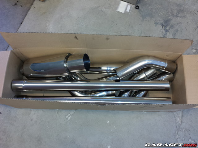

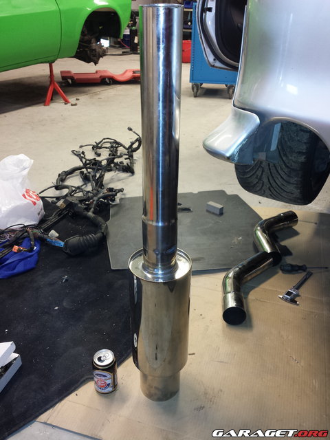

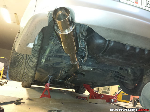

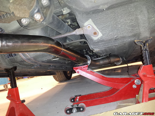

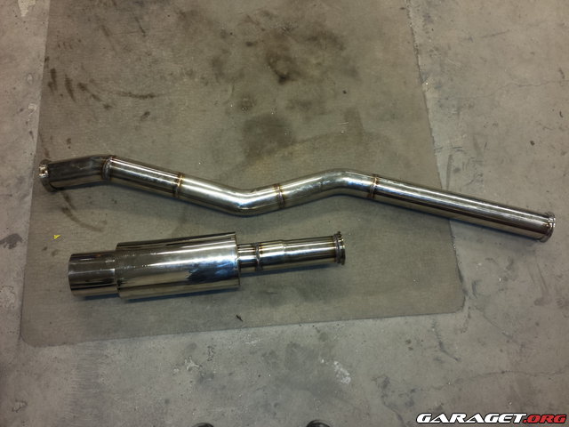

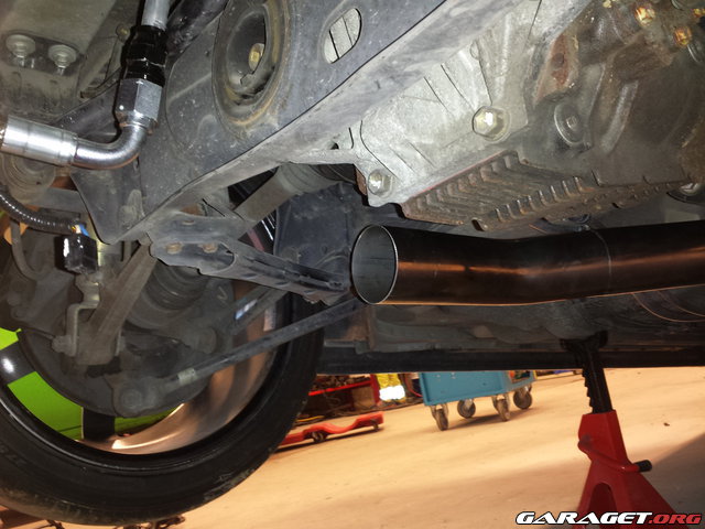

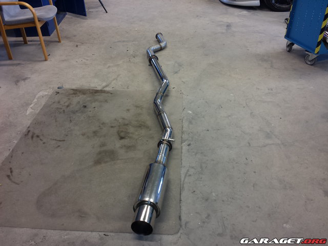

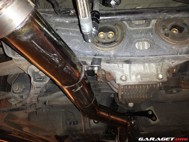

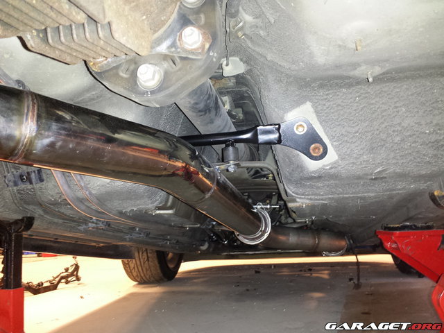

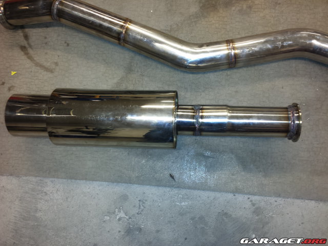

och nu till den roliga biten! var iväg o köpte avgasdelar igår så jag har ägnat hela gårdagen samt hela dagen idag på att bygga avgassystem smile mkt roligt big_smile
https://www1.garaget.org/gallery/images/100/99764/99764-843d2b3960d80111feb97b4751254114.jpg
de var lite jävligt att va själv o bygga då de hade behövts nån som höll upp åt mig ibland, men domkraften o 2 pallbockar fixade de jobbet galant smile
https://www1.garaget.org/gallery/images/100/99764/99764-38fd8fe123d770a72cf03eafde7055a7.jpg
https://www1.garaget.org/gallery/images/100/99764/99764-42563118c0769bb337593add6a194120.jpg
https://www1.garaget.org/gallery/images/100/99764/99764-21a8636c7a31ac9daf72d4ee48567332.jpg
https://www1.garaget.org/gallery/images/100/99764/99764-7ff2bd9ef59be7d1453b0eae3545e98c.jpg
https://www1.garaget.org/gallery/images/100/99764/99764-030357a27c08dc9fb698c1b799963bff.jpg

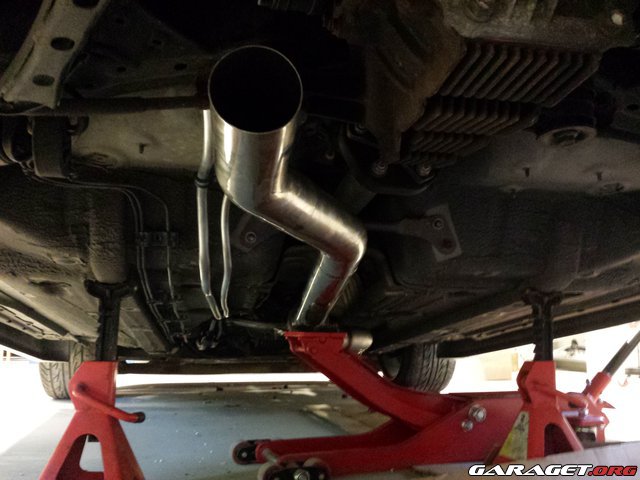

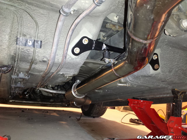

nästan färdigt big_smile
https://www1.garaget.org/gallery/images/100/99764/99764-f5dccd6f4739e3f12a579b4ccb672b99.jpg
Färdigt! enbart upphängningarna kvar smile
https://www1.garaget.org/gallery/images/100/99764/99764-665e70dc36840b1009edcf9556df1947.jpg
blev ganska nöjd med svetsningen smile
https://www1.garaget.org/gallery/images/100/99764/99764-394644c64c3b5c67fa2e542cb72600b7.jpg
och nu kommer 4 bilder på slutresultatet smile
https://www1.garaget.org/gallery/images/100/99764/99764-17abfa4b33ba7ba70605c7619b5bbe54.jpg
fästena är bara punktade, ska helsvetsa de senare ikväll.
https://www1.garaget.org/gallery/images/100/99764/99764-8185081e5fa2d80d68960d94785c3513.jpg
https://www1.garaget.org/gallery/images/100/99764/99764-d5316527b4410733eab4510e8ab403b4.jpg
https://www1.garaget.org/gallery/images/100/99764/99764-8773f427c0485df29ad2412f85831e61.jpg
har även fått mitt tryckrör svetsat nu smile

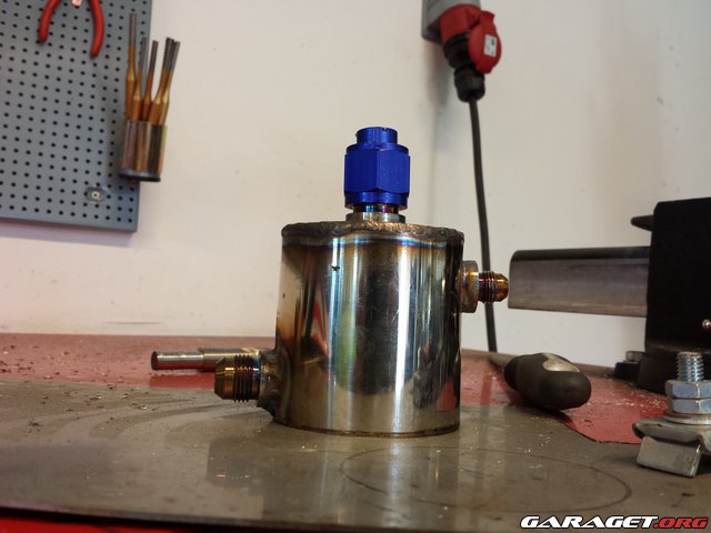

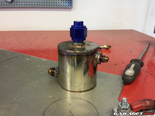

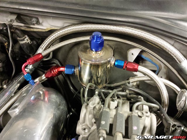

Får man fråga varför du inte låter returen ifrån railen gå via catchtanken innan det åker ner i tanken igen?
908 Inlägg
12 april 2014
#127
Ser ju kanonbra ut de där smile hejjare på att svetsa med!
hökerum
252 Inlägg
12 april 2014
#128
Alla frågor e tillåtna wink. jag hade tankar på att göra det men de blev inte så, men om inte detta funkar så får jag la modda om de sen smile

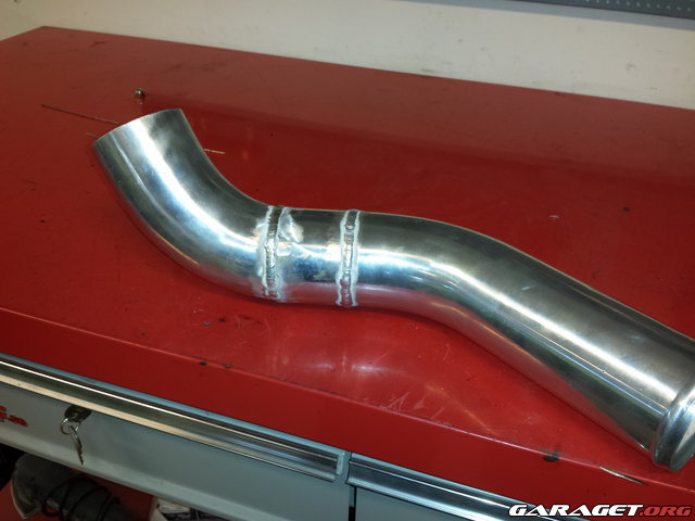

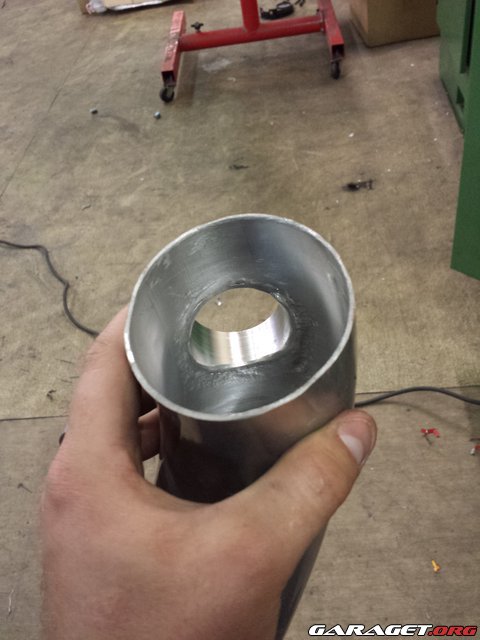

tackar smile. de som är i aluminium har inte jag svetsat, kan inte svetsa alu med min tig -.- men rostfritt börjar jag få lite kläm på nu smile

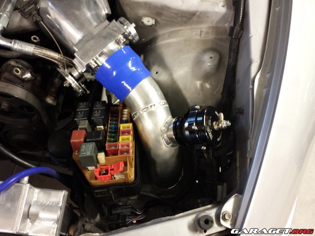

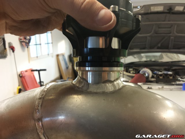

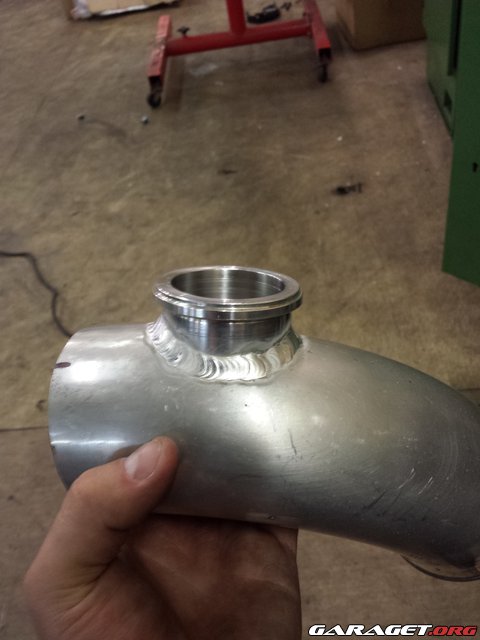

Här kommer en liten update, de går sakta men säkert framåt.
https://www1.garaget.org/gallery/images/100/99764/99764-93b2580ebcadafec4ad54241069daf86.jpg

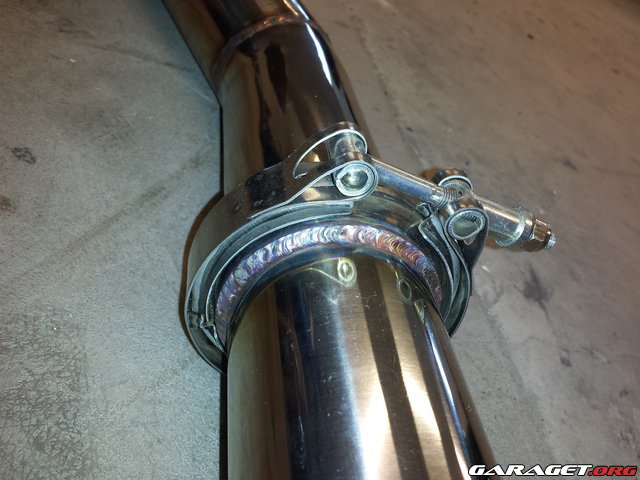

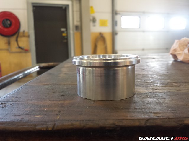

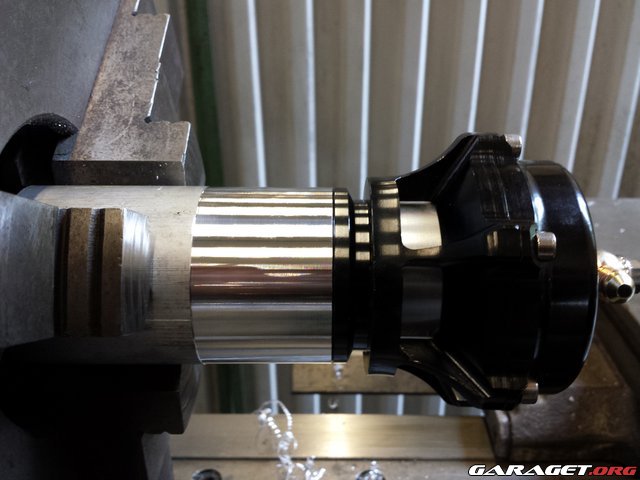

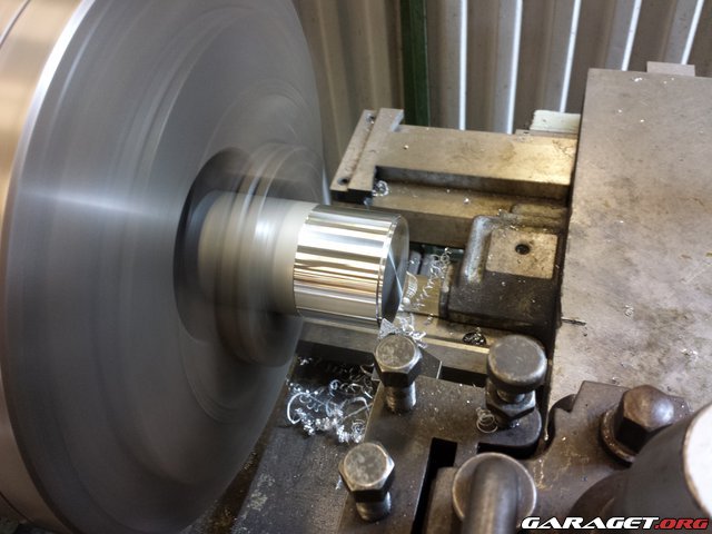

fick svarva ett v-bands fäste till dumpen eftersom det jag fick med var i rostfritt -.-
https://www1.garaget.org/gallery/images/100/99764/99764-c585245a87e93be485a4d4a372ceefb0.jpg
https://www1.garaget.org/gallery/images/100/99764/99764-8b4064a17ffbad784ba592ecafcab02c.jpg
så blev de
https://www1.garaget.org/gallery/images/100/99764/99764-04866daa06504c0fc11843c272475fe7.jpg
https://www1.garaget.org/gallery/images/100/99764/99764-dbc3b50419c8a616b30a2e6e5f272d24.jpg
https://www1.garaget.org/gallery/images/100/99764/99764-ee31aaf26aae39720b725d695a670bd6.jpg
gjorde "tätringen" 0,02mm större så när man trycker dit dumpen så sitter den som locket på en snusdosa smile nästan så man inte behöver själva klämman^^

hade underlättat en del ifall den säkringsboxen inte satt där -.- får be maxxtuning göra nåt åt de sen!
https://www1.garaget.org/gallery/images/100/99764/99764-928923cfc4d7cb8e2c28c45db9a92e1e.jpg

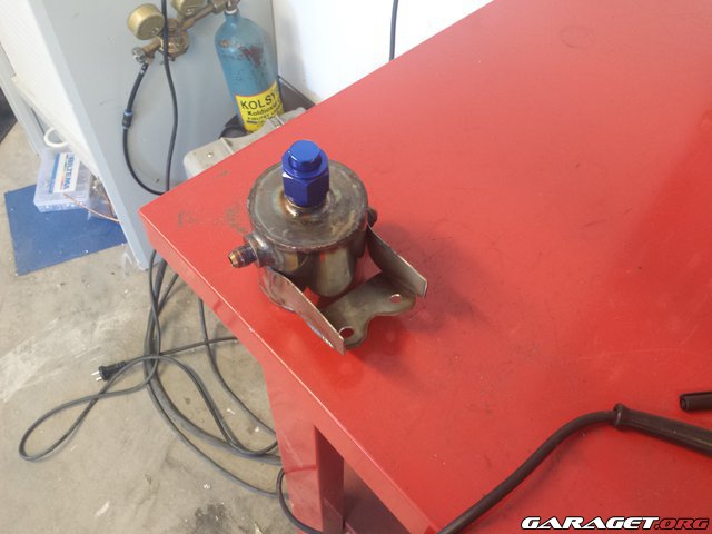

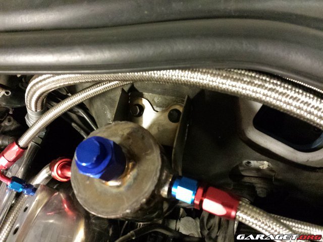

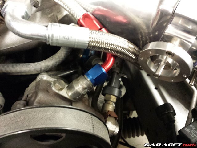

har även tillverkat mig en servobehållare eftersom original inte gick o använda längre
https://www1.garaget.org/gallery/images/100/99764/99764-89245b2a604bec7a08dbec593acf4745.jpg
https://www1.garaget.org/gallery/images/100/99764/99764-b9e6d4fe899190d76d2f9e5e64e3235b.jpg
https://www1.garaget.org/gallery/images/100/99764/99764-2a35c7b46d7581675ee7f4c807f8e522.jpg
med fäste ditsvetsat
https://www1.garaget.org/gallery/images/100/99764/99764-414fa38832f74d2fdea1e4226700d540.jpg
https://www1.garaget.org/gallery/images/100/99764/99764-7caa3e6e4f4e194ffb28670c3c230163.jpg

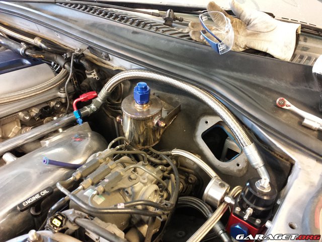

på plats där den ska sitta
https://www1.garaget.org/gallery/images/100/99764/99764-1e04a2da3d63a536b2cf1812b0b9b390.jpg
https://www1.garaget.org/gallery/images/100/99764/99764-d25925bc24cce642b426064dc21c2761.jpg
med servoslangar monterat, ska försöka dra det lite snyggare vid plenumet.
https://www1.garaget.org/gallery/images/100/99764/99764-9503a942d51f7d224e8373085ef16b59.jpg
fick svetsa om original anslutningen på servopumpen lite
https://www1.garaget.org/gallery/images/100/99764/99764-1ac387522332cc27503aaedc68d861f0.jpg

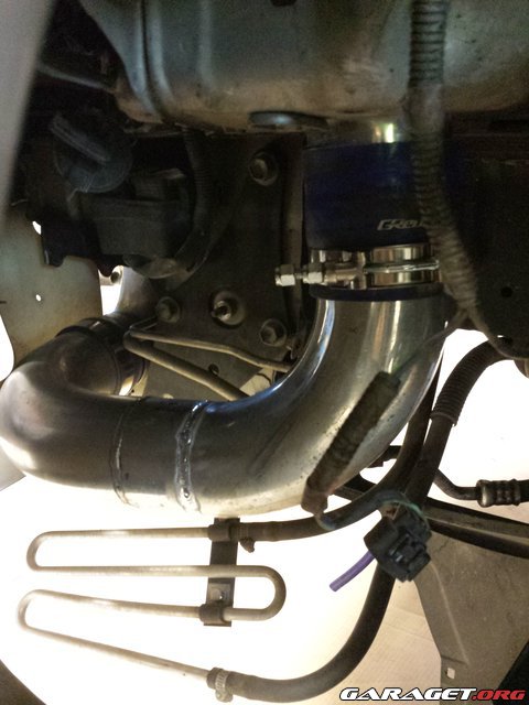

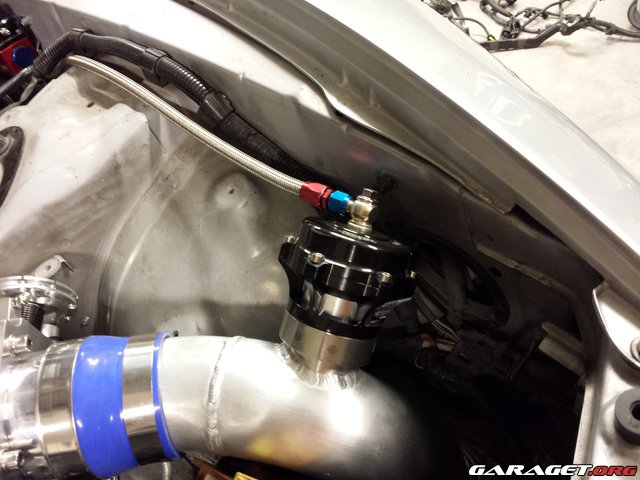

tryckrör, dump och vacumslang fastsatt
https://www1.garaget.org/gallery/images/100/99764/99764-724dba858d7c1b37dadc0513c32799e6.jpg
https://www1.garaget.org/gallery/images/100/99764/99764-f5a9b748a8ff2c341df70f24ff40dcb5.jpg
fästet
https://www1.garaget.org/gallery/images/100/99764/99764-fc34c142b8c02226cd1ac21c045d9cea.jpg
gjorde en liten fuling vid servo oljekylet, satte en AN6-10mm push on koppling istället för att ta ner o svetsa på en AN anslutning.
https://www1.garaget.org/gallery/images/100/99764/99764-54ba491f86a39e744677773e2fd3a4b6.jpg

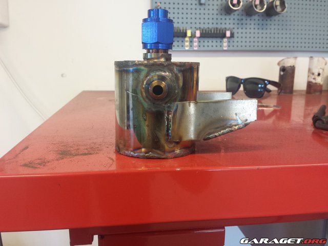

lindstrome skrev:
riktigt snyggt allting, vad använder du för storlek på dina "vaccum" slangar? Mvh Calle
tackar! smile. jag kör med AN4 till dumpen o wg:n ! smile
16 Inlägg
29 april 2014
#140
Blev riktigt bra ju smile Riktigt snyggt svarvat och svetsat också wink
