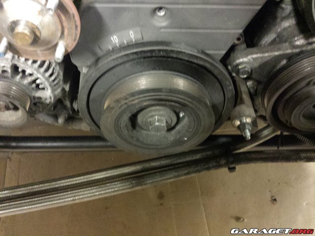

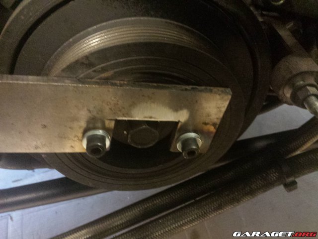

helvetes hjulet!
https://www1.garaget.org/gallery/images/100/99764/99764-9e6723ffd61e9a5bcce09b6a073da514.jpg

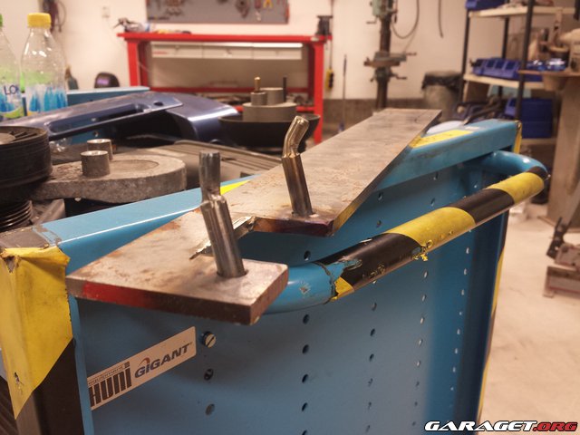

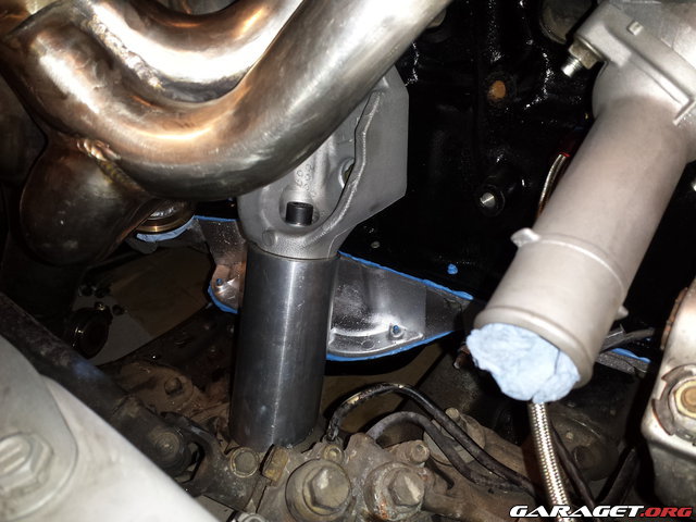

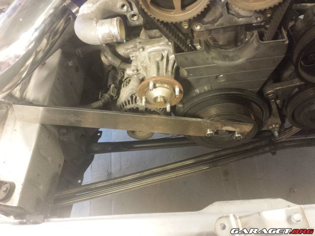

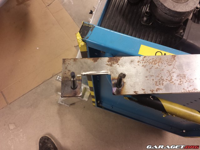

tillverkade ett mothållsverktyg lite fort, och som ni ser så var dom härdade 10mm pinnarna för klena -.-
https://www1.garaget.org/gallery/images/100/99764/99764-2e8af90ca7547e135d7f13d066a24e49.jpg
https://www1.garaget.org/gallery/images/100/99764/99764-e8cf54e1d42233495a1c3dd7c055d6f7.jpg
fick skruva fast den, skruvarna kröktes också en aning men de släppte efter lite blod svett och tårar!
https://www1.garaget.org/gallery/images/100/99764/99764-35886fe0f52db8b58f30f8582f260a46.jpg
https://www1.garaget.org/gallery/images/100/99764/99764-02c119e8a92602124c09ee1d2a0e59db.jpg

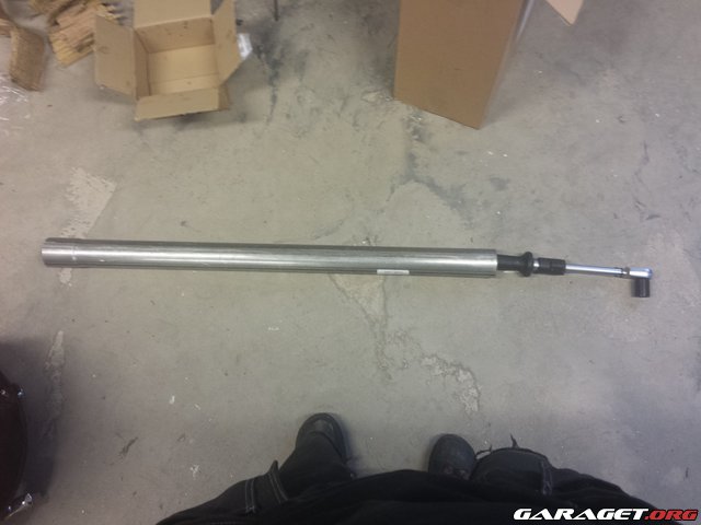

röret jag fick använda för att få loss bulten, får väl tillägga att jag väger 100 pannor o jag fick faan hänga i röret för att de skulle släppa!

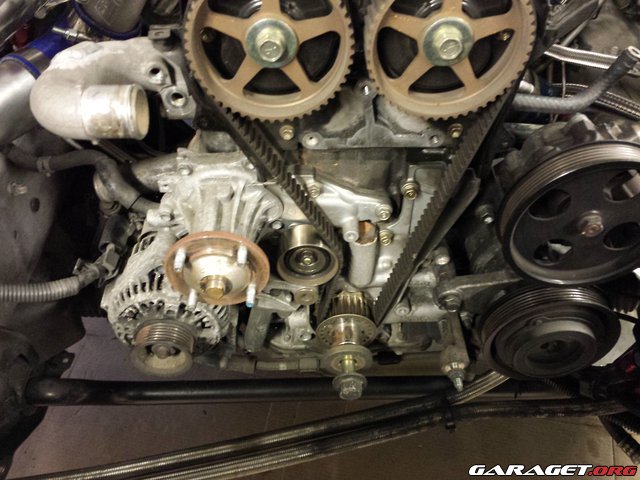

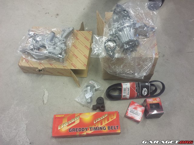

lite godis jag fick hem lagom till semestern började.
*Ny vattenpump
*Ny oljepump
*TRD termostat
*TM förstärkt kamremspännarfäste
*Nytt löphjul
*Ny kamremspännare
*Greddy kamrem
*Multirem

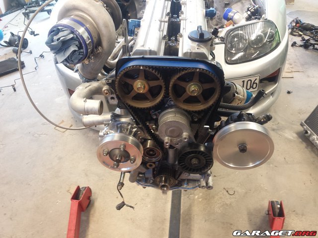

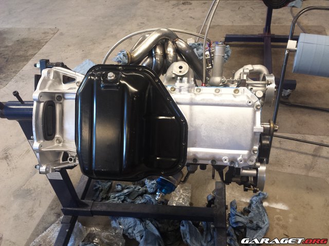

https://www1.garaget.org/gallery/images/100/99764/99764-b757478bdaf7d3cab80ba08121012e9b.jpg
satt som berget..
https://www1.garaget.org/gallery/images/100/99764/99764-4c1bde7fd8574a34b794c98976f82cc9.jpg
https://www1.garaget.org/gallery/images/100/99764/99764-dc34a93c39505e36008a56412343c674.jpg

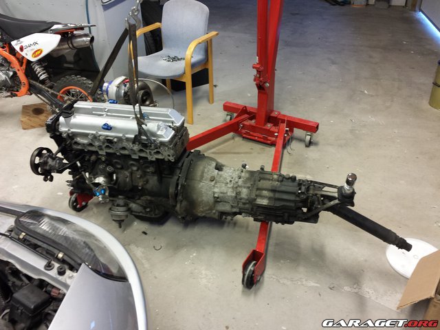

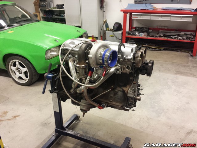

motorn påväg ur
https://www1.garaget.org/gallery/images/100/99764/99764-93985ed03a975a6e87197c20ac7c7c8d.jpg
flintabil check!
https://www1.garaget.org/gallery/images/100/99764/99764-960f5e22b3db3e9c61b1a55b3be7f9c1.jpg
https://www1.garaget.org/gallery/images/100/99764/99764-87b8eb1cda6b9af27bde7dcfc050ea4c.jpg

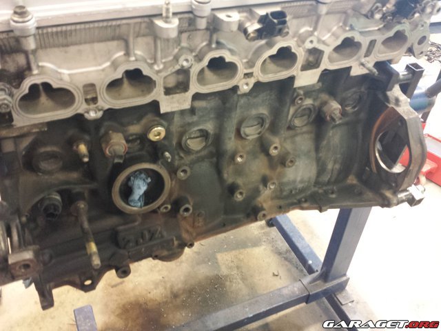

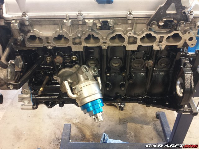

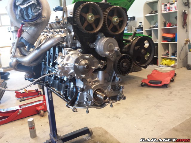

väl uppe på stativet där den fick hänga nån vecka innan jag ville se skiten igen
https://www1.garaget.org/gallery/images/100/99764/99764-6c322f4c355fc7d9ce202abd2099e9db.jpg
innan tvättning o målning
https://www1.garaget.org/gallery/images/100/99764/99764-7a848fd7b50c0fa318a60a51961120e7.jpg
https://www1.garaget.org/gallery/images/100/99764/99764-c456ca3e20771b0f3a0e26731bfd723f.jpg

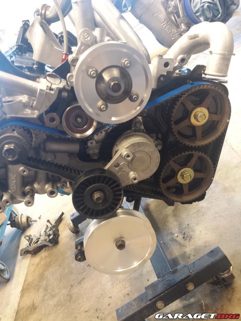

målad och nya grejjorna på plats
https://www1.garaget.org/gallery/images/100/99764/99764-06335ea00e1ed3006de352c3049eacd6.jpg
blev aningen roligare att kolla på!
https://www1.garaget.org/gallery/images/100/99764/99764-04c6e9e504e86e37c45fc18260fac377.jpg
https://www1.garaget.org/gallery/images/100/99764/99764-428a5141760c6848a51ac0cb91794a99.jpg
även oljetråget tvättades noga och lackades

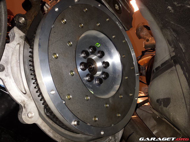

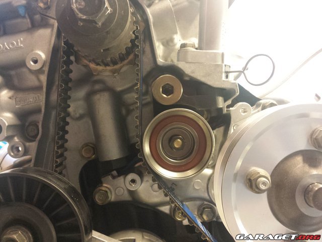

de löphjulet väntade jag i 2 månader på! beställ inte saker från japtuning om dom inte har de i lager! väntade först en månad och då fick jag hem fel del så de fick jag skicka tillbaka och sedan vänta i en månad till för att få hem fel del IGEN!. Så då beställde jag från J-spec istället o hade rätt del hemma efter 2 dagar (Y)
https://www1.garaget.org/gallery/images/100/99764/99764-b21526ed25e72033b3e57d3817edd3ae.jpg
https://www1.garaget.org/gallery/images/100/99764/99764-a040c6e5a92b8e781738bd0923e98cad.jpg
precis innan den åkte ner i bilen igen
https://www1.garaget.org/gallery/images/100/99764/99764-68d0f996f2fe76c3e6f9fdedd511c983.jpg
Fidanza svänghjulet på plats big_smile

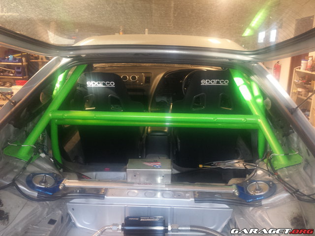

har fått i en till sparco sprint stol (Y)

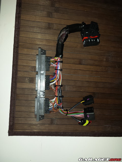

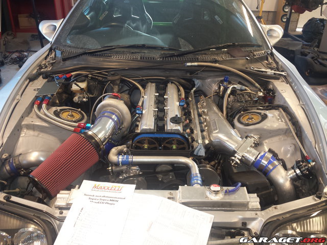

denna maxxecu adapterhärva e till salu om nån e sugen! har bestämt mig för o köra flying lead istället!
https://www1.garaget.org/gallery/images/100/99764/99764-302224074c9eb78add9252adf5e5d63f.jpg

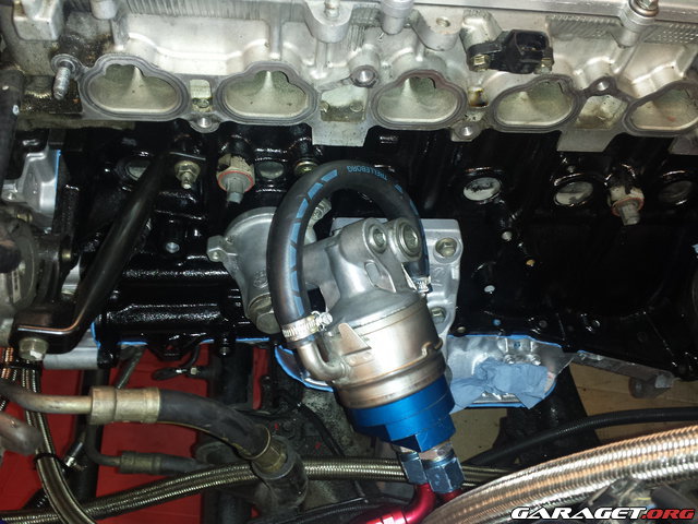

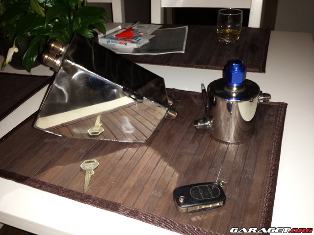

har även fått oljecatchtanken och servobehållaren polerat! big_smile. blev jäävligt nöjd!
https://www1.garaget.org/gallery/images/100/99764/99764-13c2d50c5884a8c24b3ea73e7209ad14.jpg
https://www1.garaget.org/gallery/images/100/99764/99764-c074e58e2168a6dbfc4f064e17f7ca5b.jpg

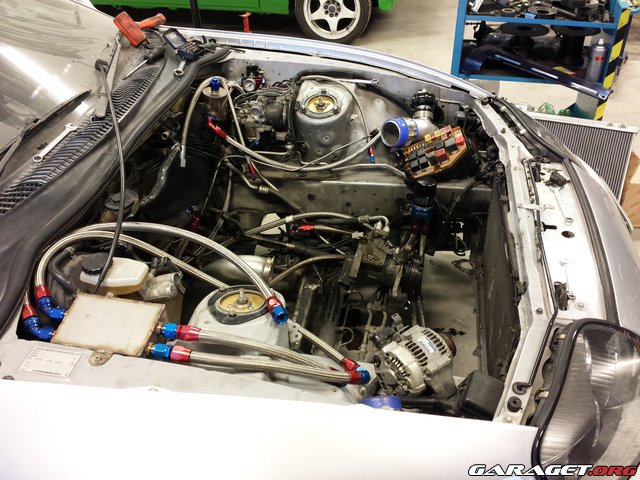

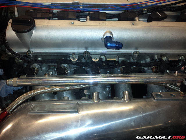

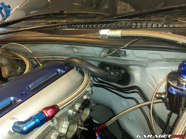

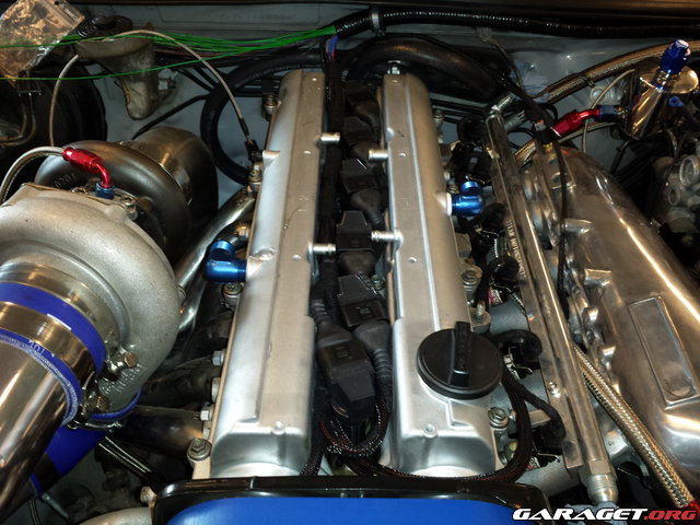

får la lägga upp lite bilder på vad som hänt sen förra uppdateringen. kommit en bra bit med elen och även köpt på mig en koppling som hänger med till 1100nm tongue

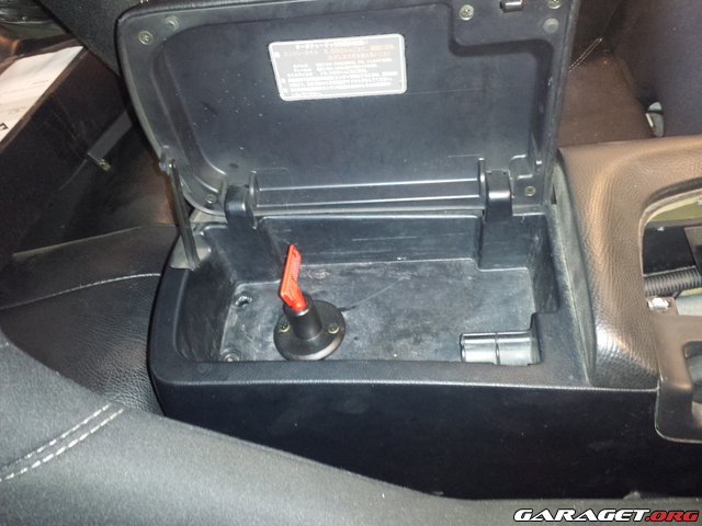

huvudströmbrytare fick sig en diskret plats i mittenfacket
https://www1.garaget.org/gallery/images/100/99764/99764-9afaae2dd406b7345508ddb2bf3f644a.jpg
alla sätt e bra utom dom dåliga
https://www1.garaget.org/gallery/images/100/99764/99764-f45c356376351bcdd710df2e9e72f12f.jpg
hade velat köra stålomspunna slangar till värmepaketet men de hade blivit ett på tok för stort projekt så de fick bli tråkiga gummislangar -.-
https://www1.garaget.org/gallery/images/100/99764/99764-7ee23f98aab0074ee30e921dfb181e93.jpg
https://www1.garaget.org/gallery/images/100/99764/99764-18ec767ccbd3cbe205ca69e73f4d7cdf.jpg
https://www1.garaget.org/gallery/images/100/99764/99764-17f085816a04a17114cdc8b3b352d2d6.jpg

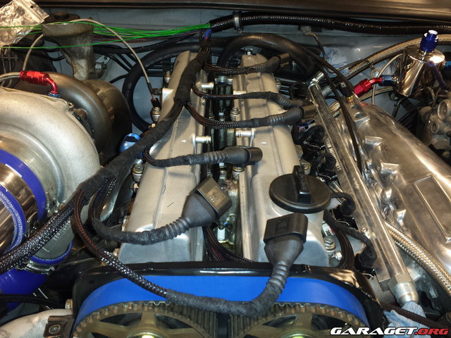

här nånstans blev jag kal i bakhuvet av allt kliande, e somsagt ingen höjdare på el..
https://www1.garaget.org/gallery/images/100/99764/99764-60ce5876719fb025a14fc67e9cd74af4.jpg

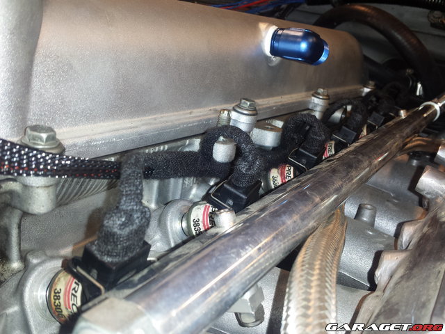

bestämde mig för att börja med de lättaste så de fick bli Tpsen
https://www1.garaget.org/gallery/images/100/99764/99764-cfec2598e88798d744920e97028ecf2c.jpg
https://www1.garaget.org/gallery/images/100/99764/99764-19523755b0aaa0b6be07a6ea9d2d56ba.jpg
https://www1.garaget.org/gallery/images/100/99764/99764-de9d643469acd0d9c551c60afae547f6.jpg
inte supersnyggt draget men de får duga!
https://www1.garaget.org/gallery/images/100/99764/99764-323cf79b45e5cccdb2e882b27e95cb83.jpg
https://www1.garaget.org/gallery/images/100/99764/99764-aaee0ab1822fb34241b86aafbf644a3a.jpg
gött om plats e de ont om !
https://www1.garaget.org/gallery/images/100/99764/99764-5eb3dcfe8741b1977ca86c7569915e29.jpg
ska försöka få kablaget lite snyggare vid torpedväggen sen, ser ju inte så jätte kul ut just nu!
https://www1.garaget.org/gallery/images/100/99764/99764-cf9ba0f3b8895f36e94c250bb09a2f91.jpg

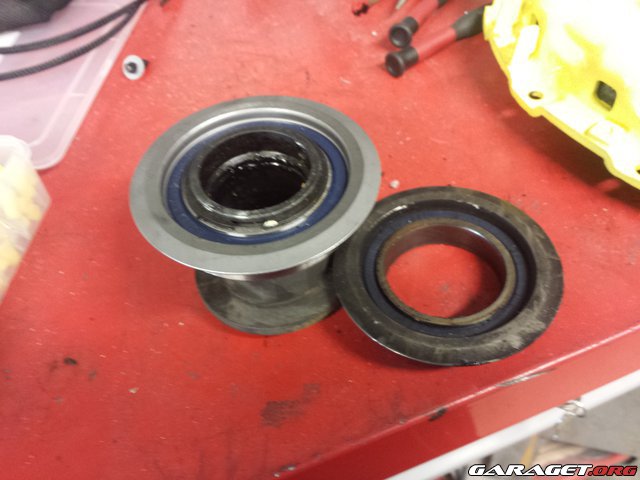

nytt urtrampningslager
https://www1.garaget.org/gallery/images/100/99764/99764-82797589b8fc6904b0bbfcd9f7afdacd.jpg

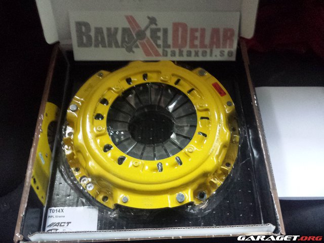

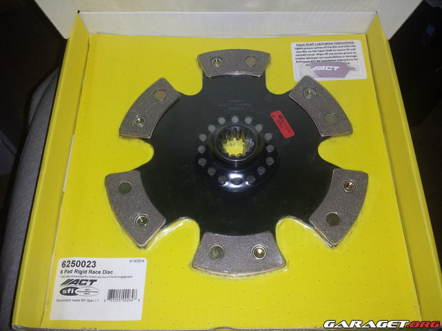

ACT extreme tryckplatta
https://www1.garaget.org/gallery/images/100/99764/99764-159a5cd55bc6ead6be1ff71722330865.jpg

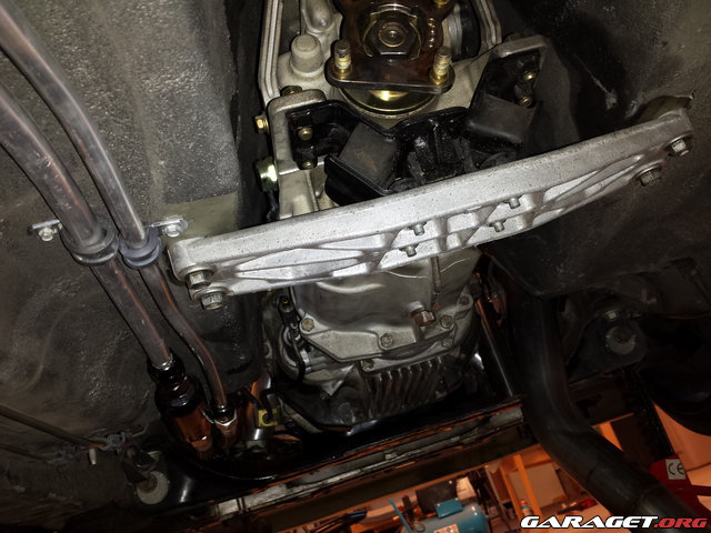

fått upp nya kopplingen o lådan samt kardanen e nu monterad också vilket den inte e på bilden
https://www1.garaget.org/gallery/images/100/99764/99764-4e599ef80fccf26a6b2493017dbcac06.jpg

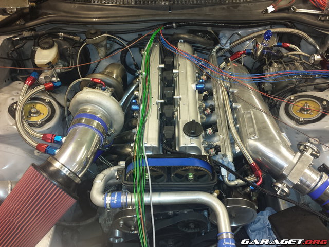

i helgen ska resten av elen kopplas och sen e de bara o fixa gasvajer o fylla på diverse vätskor! sen ska den va redo för uppstart (om jag vågar)

Blir grymt!&#128515; likadan koppling som jag köpte till min i höstas smile
4 767 Inlägg
8 januari 2015
#159
Tycker det ser fint ut med dina kabeldragningar smile
hökerum
252 Inlägg
8 januari 2015
#160
aa jag såg att du körde sån också tongue. jobbig att köra med eller? ryckigt osv?
