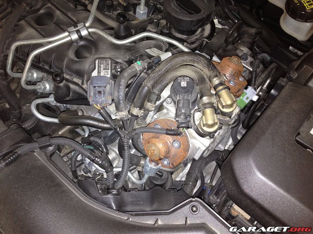

Equinox skrev:
Du kommer till 99% inte få en ny pump, Av den enkla anledningen att där inte är något "mekaniskt fel" på den.
Utan man använder en sorts " smärgelduk", sedan applicerar man ett tunnflytande rostskydd som förhindrar att rosten kommer tillbaka. Svårt att förklara arbetsmomentet men somsagt, är det känt problem då 98% av alla ser ut så.
Och ja, jag vet. jag tror bara inte.
Blev exakt som du sa. Jag ringde min Volvoverkstad, han behövde inte ens titta på bilen utan han visste vad det gällde, tydligen ett känt fel på nya V70 D5. Han ansåg dock att det är ett rent kosmetiskt fel, även utan åtgärd skulle delarna hålla bilens livslängd. Han var dock snabb på att påpeka (precis som ni andra här på forumet) att det inte känns särskilt kul att en ny och dyr bil börjar rosta på detta sätt, även om det bara är rent kosmetiskt och inte syns förrän man fäller upp motorhuven.
Man kommer putsa bort rosten och spruta på rostskyddsmedlet Tectyl, egentligen är det detta man borde ha gjort redan på fabrik men alltså missat. Går på garantin också. Jag är inte säker på om problemet gällde enbart D5 eller även andra dieselmodeller (vilket kanske är troligast), så ni andra som nyligen köpt Volvodiesel borde ta er en titt på motorn.
Tack för alla bra svar i tråden, verkligen ett användbart forum smile

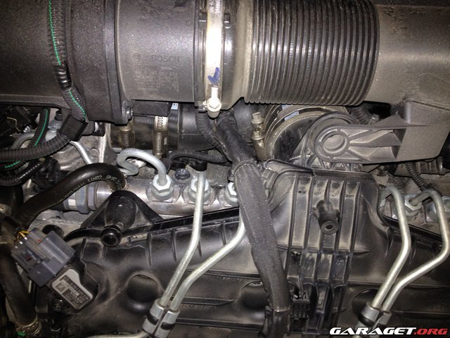

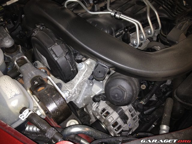

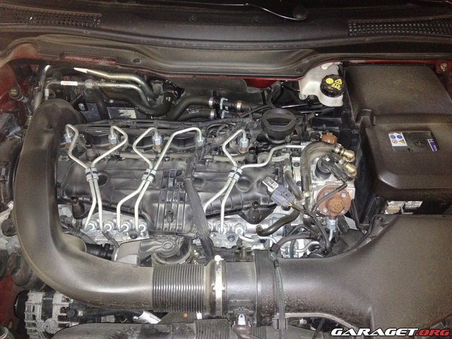

här är några bilder.
överblick, rätt dammigt då jag inte har gjort rent sen jag hämtade ut den i februari i år.
https://www1.garaget.org/gallery/images/9/8969/8969-aaba95874239ec11d7e65fd8b58cb052.jpg
som du ser så är det rätt rostigt
https://www1.garaget.org/gallery/images/9/8969/8969-6e9246d86dc16880c54b2a82957447eb.jpg
här ser du att det är oxider på generatorn och motorfästet
https://www1.garaget.org/gallery/images/9/8969/8969-475bd623c63d039c959142b2ef585f04.jpg
det är även lite oxider på motorblocket
https://www1.garaget.org/gallery/images/9/8969/8969-eee3e431157eb3fa20df5a6ee639ceb3.jpg
Mvh Christian
