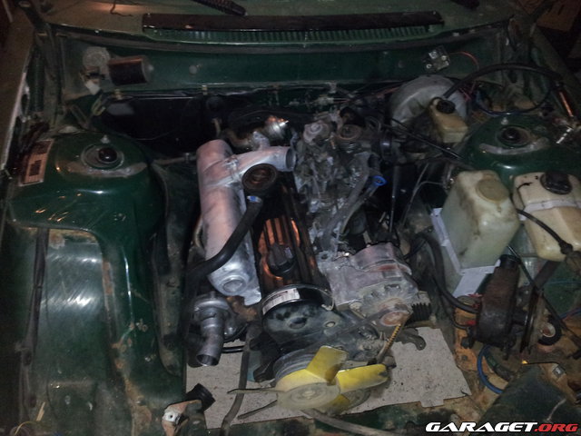

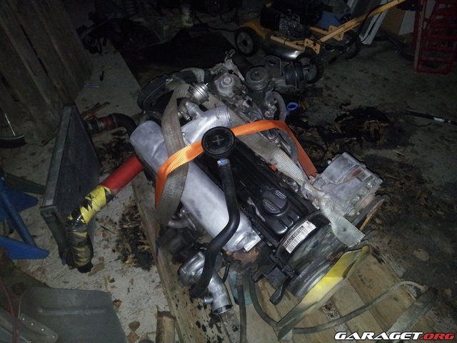

Volvo 244 D24Turbo uppfräschning
Volvo 244 D24Turbo uppfräschning lack, motor, mm
