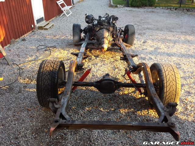

chassietvätt  påbörjad big_smile
https://www1.garaget.org/gallery/images/122/121076/121076-bbde317400974adfb57e0283470c1176.jpg

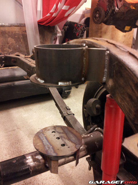

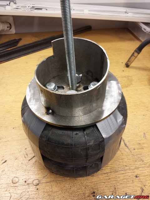

Fäste frambälg.
https://www1.garaget.org/gallery/images/122/121076/121076-f1065bac91a8229d8e7f37a9cdfdcb51.jpg

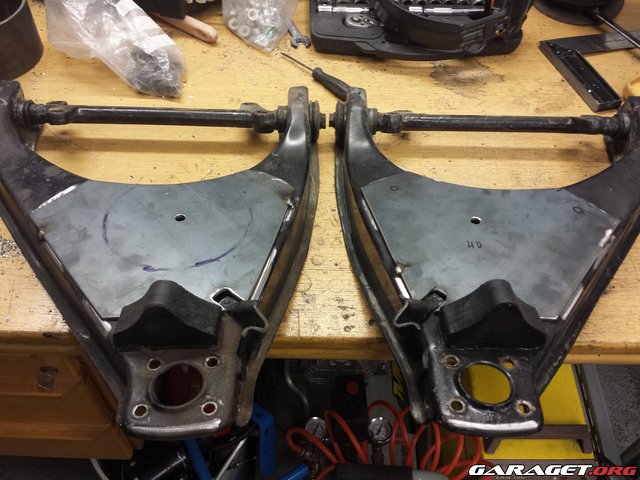

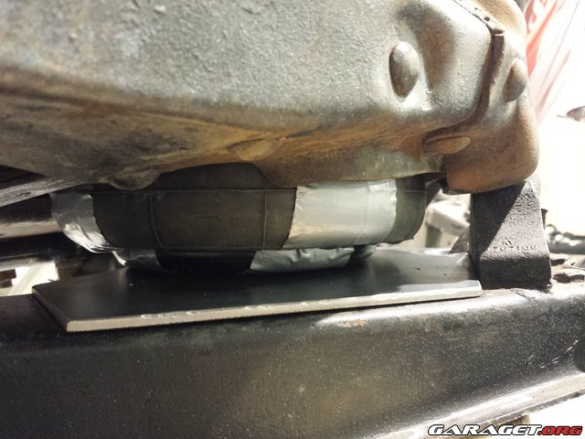

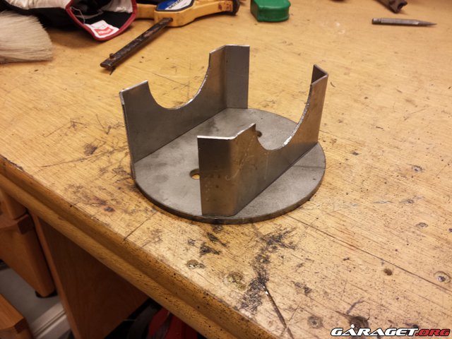

Nedre bärarmar med fästplatta för bälgen.
https://www1.garaget.org/gallery/images/122/121076/121076-511df7235ca583c0b923fa0998d38201.jpg
Frambälgen monterad och ihoptryckt nu blir det lågt :-)
https://www1.garaget.org/gallery/images/122/121076/121076-32c0b5acaa15205e3f9dbfeb7edcc7cf.jpg

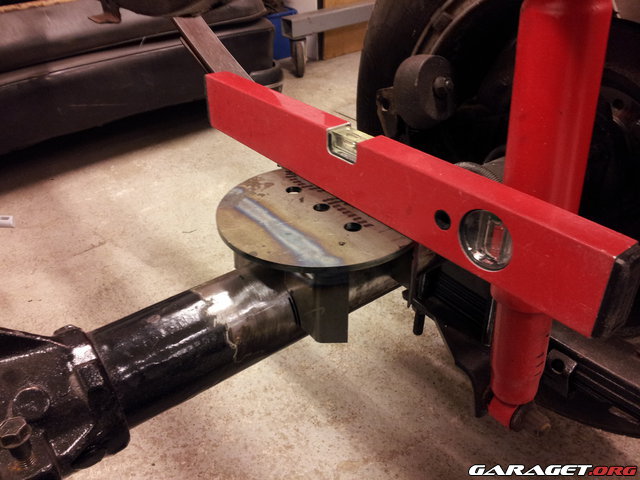

Nedre fäste till bakbälgen.
https://www1.garaget.org/gallery/images/122/121076/121076-c1820f5d50f727349314125494e8d25a.jpg

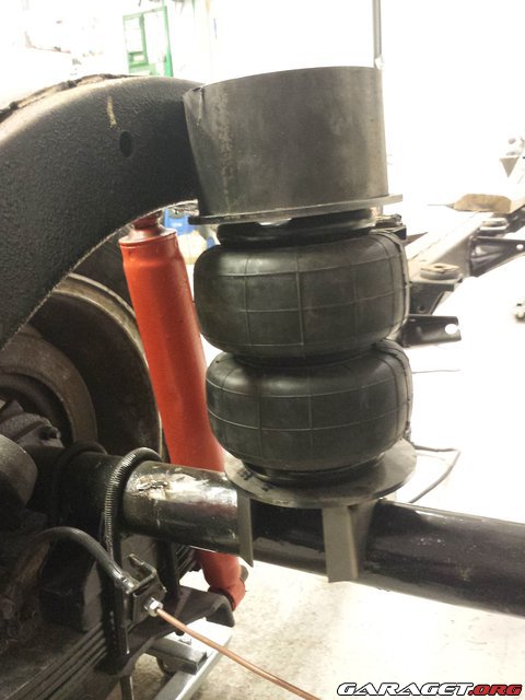

Bakbälgen provmoterad.
https://www1.garaget.org/gallery/images/122/121076/121076-0bcc45a7e1ac66da88ea3beca0798102.jpg

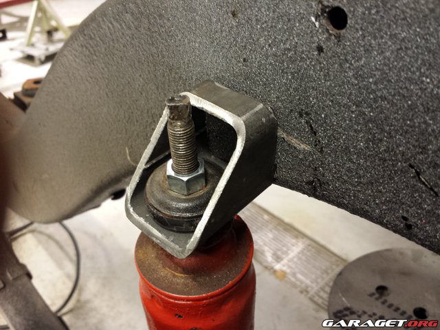

Nytt fäste till stötdämparen bak.
https://www1.garaget.org/gallery/images/122/121076/121076-47e19daa2e0cedb97d4cafc3c23dcef0.jpg

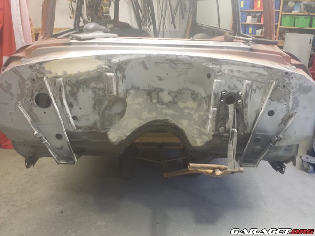

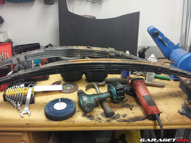

Demontering av bladfjädrar.https://www1.garaget.org/gallery/images/122/121076/121076-12d708f24fabc71147a21e9e6360b217.jpg
Bort med 4, 2 kvar :-) https://www1.garaget.org/gallery/images/122/121076/121076-6b2bc8c735dcb98bcbfb6f12bce2cacb.jpg

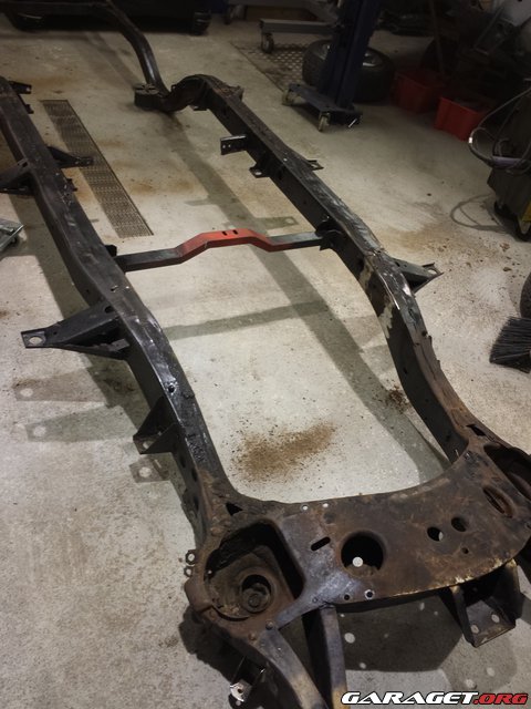

Ramen uppochner för urkapning till främre luftbälgen.
https://www1.garaget.org/gallery/images/122/121076/121076-e0e77b6e7af6bd13c04f0cfa5534c30d.jpg
Fortsättning följer :-) / Putte

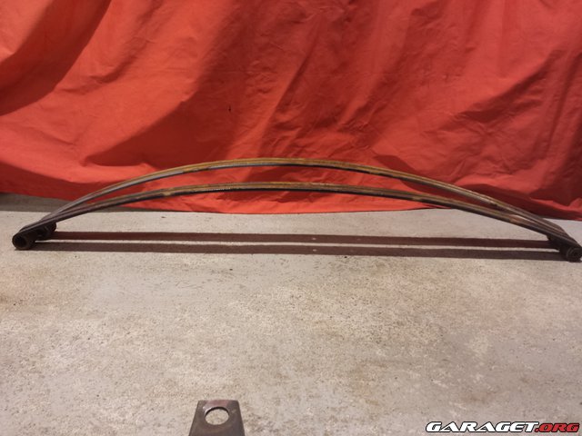

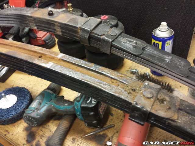

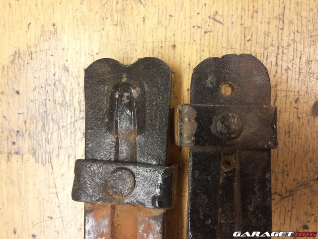

Tyvärr olika höjd på bladfjädrarna. Någon som har koll på hur det brukar vara? Någon som har ett par liggandes? https://www1.garaget.org/gallery/images/122/121076/121076-4c5141b0ba867ec8ba98abb86dfa1a2b.jpg
https://www1.garaget.org/gallery/images/122/121076/121076-af510687faa8ccda2e32826720289e78.jpg

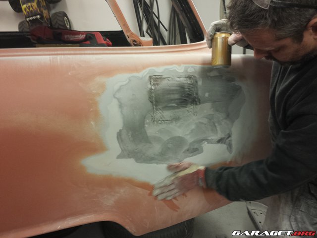

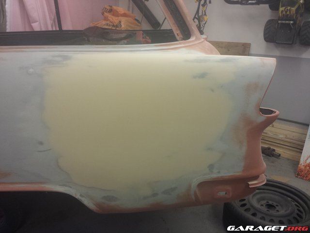

Annars rullar det på. Plåtslagarfan kommer på besök till helgen, så huven mm skall få sig en riktig jävla omgång :-)
God kväll / Putte
534 Inlägg
7 november 2013
kvittar väll då du ska ha airride ? vet dock en som fick bygga om till länkarmar istället då de blev förlite tryck i bälgarna om man inte ville åka skyhögt
6 644 Inlägg
7 november 2013
viss skillnad var det ju, men som föregående skrev, kanske inte gör nåt om du ska ha luftfjädring.

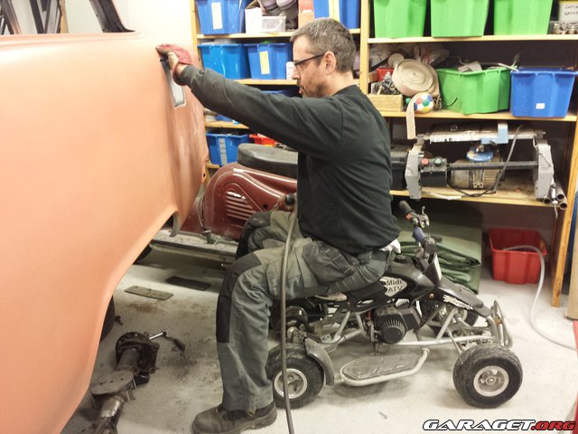

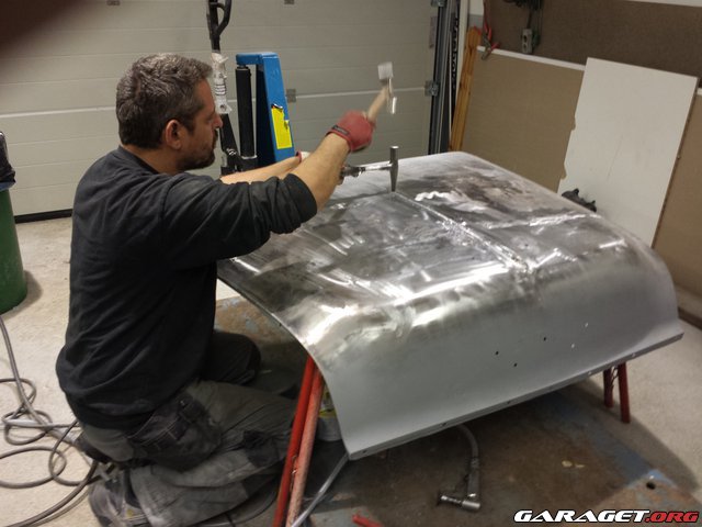

Jobbardag i garaget i lördags.https://www1.garaget.org/gallery/images/122/121076/121076-882233de03e59a96f5d2475879af2635.jpg
https://www1.garaget.org/gallery/images/122/121076/121076-b75b04cccd52af98d71a849ea4922b7a.jpg
https://www1.garaget.org/gallery/images/122/121076/121076-af218701e61a985b04121c606242417d.jpg
https://www1.garaget.org/gallery/images/122/121076/121076-180851741b2fc97b874e180b3a9f417e.jpg
https://www1.garaget.org/gallery/images/122/121076/121076-a53754ad03337e8d1e63040f71bc8501.jpg
https://www1.garaget.org/gallery/images/122/121076/121076-e8271f572e672df629a23bbf9a9eaaa1.jpg
https://www1.garaget.org/gallery/images/122/121076/121076-8938002a24d93bd48f1989c9c7e6d780.jpg
https://www1.garaget.org/gallery/images/122/121076/121076-9f2122b5c8256754e7df8980f42da7db.jpg
Skönt när man har goda vänner till hjälp :-)
