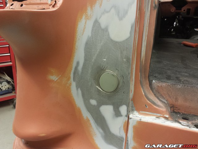

ser riktigt bra ut men vart ska du tanka nånstans nu när du lagt igen hålet ?
92 Inlägg
13 november 2013
https://www1.garaget.org/gallery/images/122/121076/121076-e8271f572e672df629a23bbf9a9eaaa1.jpg
Ytterplåten på bakluckan borta, in på blästring med innerdelen.

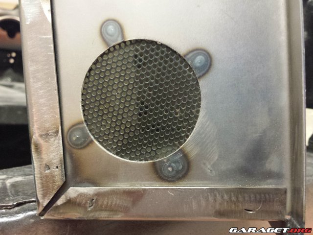

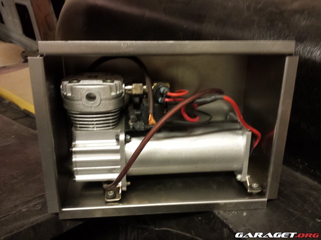

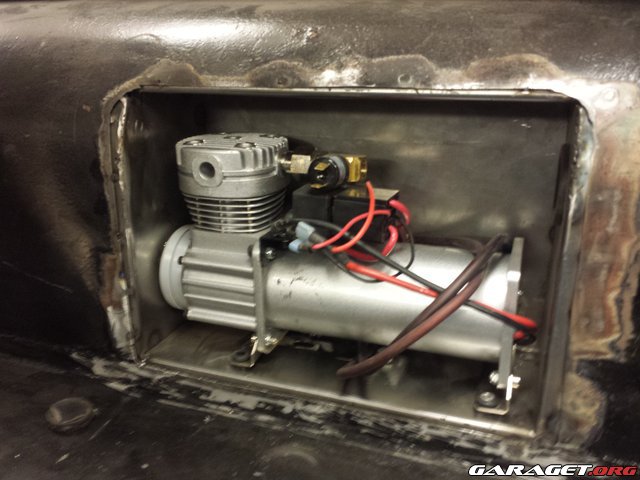

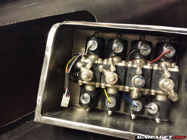

Här kommer äntligen en update. Målade lite ikväll.https://www1.garaget.org/gallery/images/122/121076/121076-a8e910f3c4b74d3dfb36bb8c41a731fc.jpg
https://www1.garaget.org/gallery/images/122/121076/121076-8b25844d5fe111d4fb76b31c93811078.jpg
Håller på med att fälla in ventiler+kompressor i innerskärmarna.
https://www1.garaget.org/gallery/images/122/121076/121076-6dafeaf7566b96c89afd9a73c55f4025.jpg
https://www1.garaget.org/gallery/images/122/121076/121076-c629359bf4c22f715fc14de7e954cb82.jpg

blir riktigt snyggt men hur stor tank ska du ha till luftfjädringen ?
92 Inlägg
27 november 2013
Vet fan inte, tror att den är på 24 liter. Från en biltema kompressor som låg och skräpade i metallåtervinningen på återbruket. Ajabaja inte ta med saker hem ;-)
534 Inlägg
27 november 2013
ok kan bli lite segt med 1 kompressor för å fylla tanken går segt med dubbla kompresorer för mig tar 1 minuit å 40 sek ungefär från 140 till 175 psi blir ombyggd ac pump på motorn nu istället smile

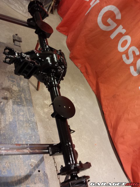

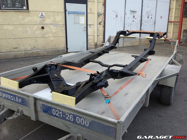

Tja, Garagepul i helgen igen. Ramen på väg hem.
https://www1.garaget.org/gallery/images/122/121076/121076-52d1b327c764ac66896edad9ef180b07.jpg
https://www1.garaget.org/gallery/images/122/121076/121076-2bdcfce73f7afc84a725a2a989a04e22.jpghttps://www1.garaget.org/gallery/images/122/121076/121076-64f6a7573717a9329540064366c5e27c.jpg
Nya tanklockethttps://www1.garaget.org/gallery/images/122/121076/121076-acfa5294c906447dd4f753d5003cd11b.jpg
Bussningar till fjädring och kaross.
https://www1.garaget.org/gallery/images/122/121076/121076-27623d4b32f4d2c8929d52127096f0ec.jpg
Hade / Putte

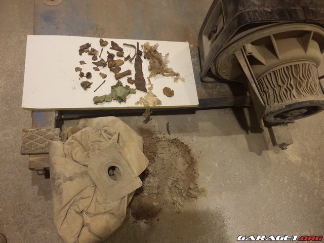

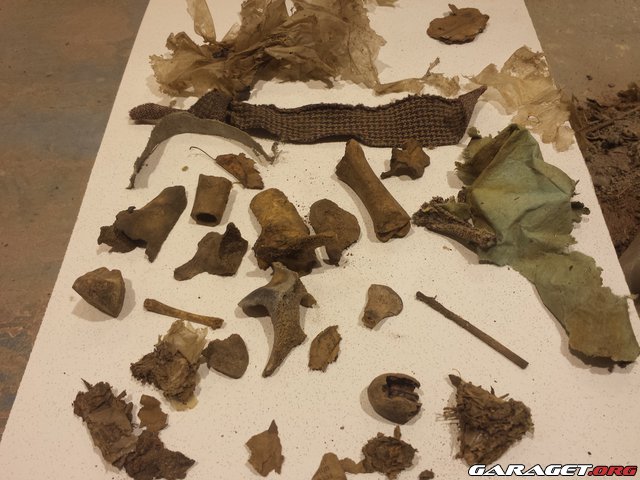

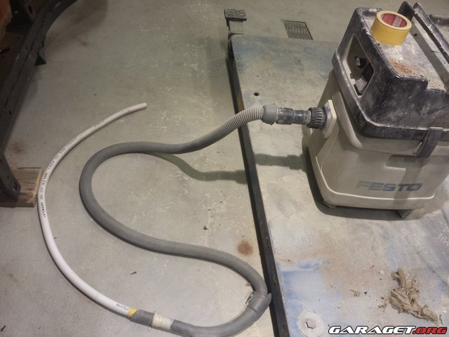

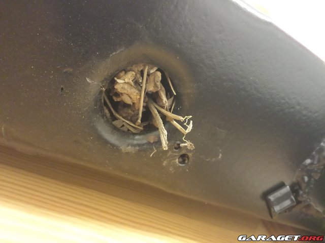

Tänkte eftersom ramen har varit på blästring så är det lika bra att försöka blåsa/dammsuga ur så mycket som möjligt så att det inte ligger kvar och samlar fukt. Slangade på dammsugaren med en tunnare modell att peta in i ramen samtidigt som jag blåste med tryckluft i andra änden. Å jävlar vad råttorna har bott bra i den ramen. Benrester, klädseltyg, trasor, plast, kottar, ekollon mm mm smått och gott låg det där i. Skönt att få ur det skiten :-)
https://www1.garaget.org/gallery/images/122/121076/121076-b68fd51e6bb38fee61d23a250a05de83.jpghttps://www1.garaget.org/gallery/images/122/121076/121076-47b5553245c9e8115f01848ef584f133.jpghttps://www1.garaget.org/gallery/images/122/121076/121076-14c9bd8c372112a8ab77c743b0c88df2.jpghttps://www1.garaget.org/gallery/images/122/121076/121076-3f1cb7419406c7147b96e11b5f59c8bc.jpg
Bara ta nya tag en annan dag. God natt/ Putte
