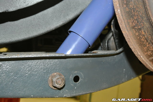

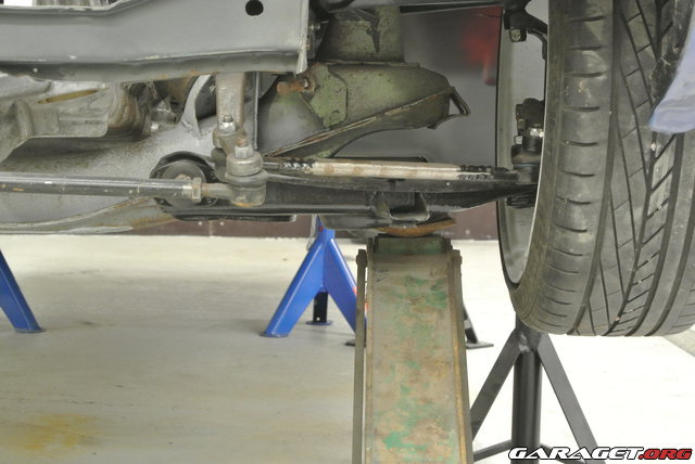

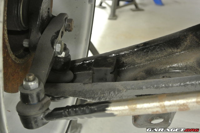

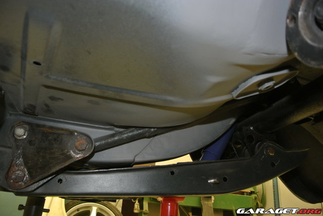

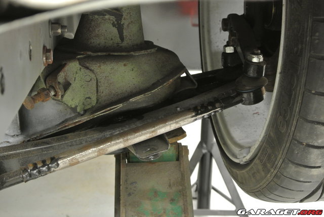

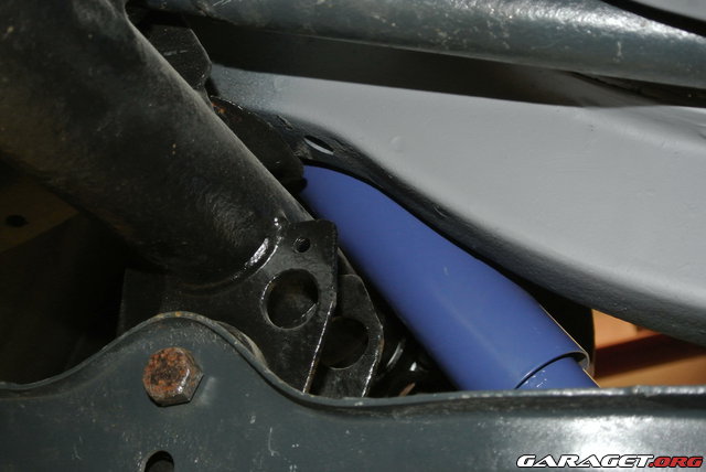

Har varit lite upptagen med en blivande slit&släng bil här några dar, men nu har jag tagit mig till garaget och donat lite med bilen...
Här kommer lite bilder:
https://www1.garaget.org/gallery/images/123/122628/122628-f23486721506425c36b802f56e7fc09b.jpg
Fick flytta dämpar infästningen bak för att få plats.
https://www1.garaget.org/gallery/images/123/122628/122628-0835abe8636b0f4299dd4b2ec772c119.jpg
Det går rätt nära big_smile Men det ska dit genomslagsgummin, hittade inte dom bara, får väl köpa nytt.. Då kommer den ner liiite till.
https://www1.garaget.org/gallery/images/123/122628/122628-b33191293f5cd09a1e1d9ea7245e2847.jpg
Gott om plats.

Här med. Här är den max uppe.
https://www1.garaget.org/gallery/images/123/122628/122628-93567fdd74b2b87611692371367b46a5.jpg
Kapat genomslagsgummi.
https://www1.garaget.org/gallery/images/123/122628/122628-55cb9c9440f8bf9de3d67f2c3f727546.jpg
Detta blir rideheight är det tänkt. Bra vinkel på länkarmen faktiskt

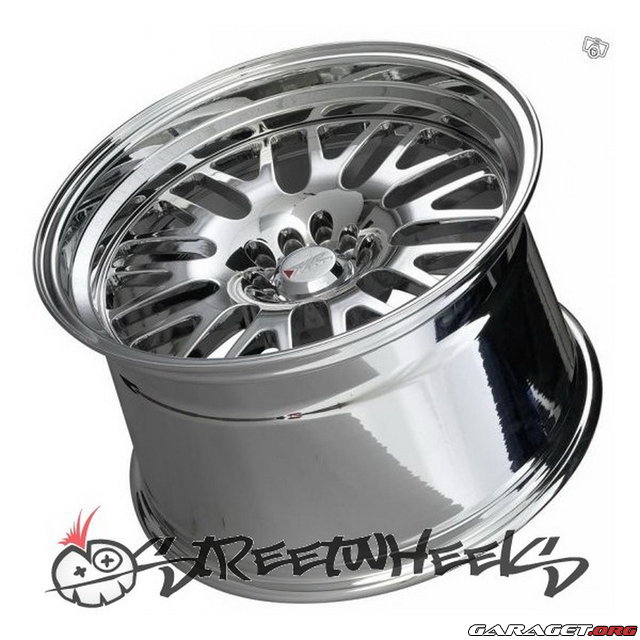

#319
Plåtisar i alla dess former i all ära, det är inte fel, men..... Det är ju som sagt redan "gjort".
Vad säger ni om jag visar er dessa?
https://www1.garaget.org/gallery/images/123/122628/122628-35409b77ddff3c142e6f0e0cf963c1b2.jpg
https://www1.garaget.org/gallery/images/123/122628/122628-d1a3e2ebe32a41de9ef6dc237a8153ec.jpg
Åsikter om dessa vore önskvärt, personligen tycker jag båda kan passa rätt bra, lacken på bilen kommer nog bli i gråskalan, mot det mörka hållet, antagligen nån metallic eller pärlemo. Möjligen  mörkblå i samma stil.
Senast redigerat av Paulit (11 januari 2014)
Living Life Sideways
496 Inlägg
11 januari 2014
#320
röstar på den första fälgen. Är lite svag för fälgar med kant =P
