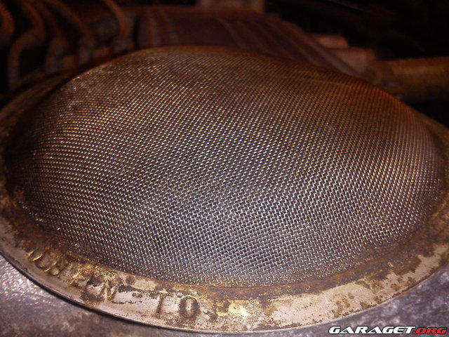

Tjena!
Har en gammal audi med den 5cylindriga 2.3e-motorn som det sitter ett galler mellan spjällhuset och insugsgummit. Den sitter liksom i mynningen till insugsgummit.
(Luftfilter>Spjällhus>galler>insugsgummi>insug......)
Finns det någon risk med att ta bort den?
//Kaffe
Edit: Gallret är jättetätt och gör det svårt för motorn att andas ordentligt. Samtidigt så tänker jag att ingenjörerna på audi måste ju ha kommit fram till att den skulle sitta där av en anledning!

Har du någon bild på detta galler? Bilder underlättar alltid när det är såna här frågeställningar.
24 Inlägg
25 oktober 2013
Absolut! Jag måste erkänna att jag skrev fel i ordningsföjden av de olika delarna till insuget. Skyller på dålig sömn wink
Bilderna talar för sig själva smile
https://www1.garaget.org/gallery/images/164/163699/163699-32a52a5edc475ed65b7886d5c3c1d0a5.jpg
Skall rengöras. Hur mycket skall tallriken kunna förflyttas? Inget kärv eller så.
https://www1.garaget.org/gallery/images/164/163699/163699-0383db7ae7c849b9a3baf12224ac2f49.jpg
https://www1.garaget.org/gallery/images/164/163699/163699-e6326325670b0c87b215f89e50f9f4e8.jpg
https://www1.garaget.org/gallery/images/164/163699/163699-1ea0f3917b6108991bd1d482ab1db013.jpg
https://www1.garaget.org/gallery/images/164/163699/163699-ac7ba394c8a52a6ca55f564a5f180f36.jpg
/Kaffe
6 014 Inlägg
25 oktober 2013
Hmm jadu antingen så är det där något skydd för skräp från mättallriken (eller vad den heter, jag har glömt bort), t.ex om det lossnar eller skruv eller så är det någon sorts strypning, tror däremot mer på första alternativet.
Av någon orsak borde den sitta iaf då det verkar konstigt om Audi skulle spendera pengar på att tillverka detta galler.
Det såg skitigt ut däremot så en rengöring skulle inte skada.
24 Inlägg
25 oktober 2013
Okej! Jag lät nätet ligga i lacknafta i några timmar och jäklar vilken skillnad det blev!
Nu kan jag utan problem blåsa igenom så den åker nog tillbaka igen wink
