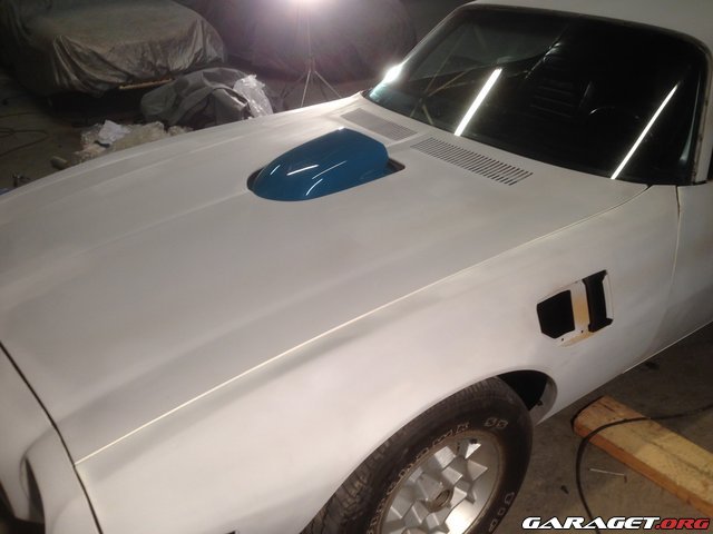

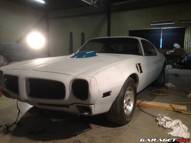

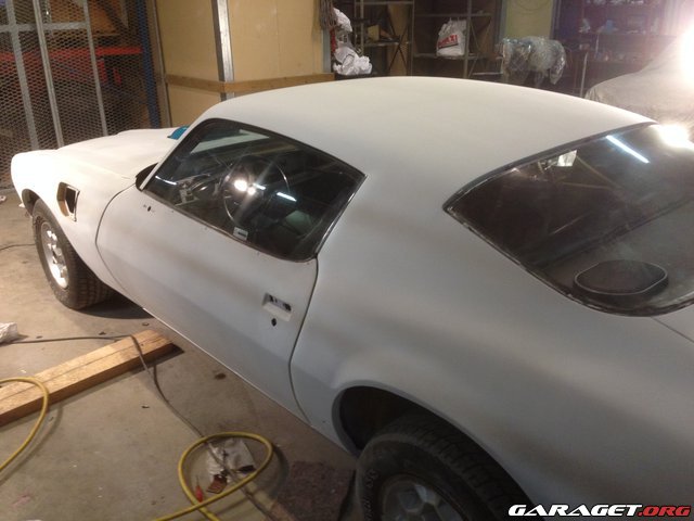

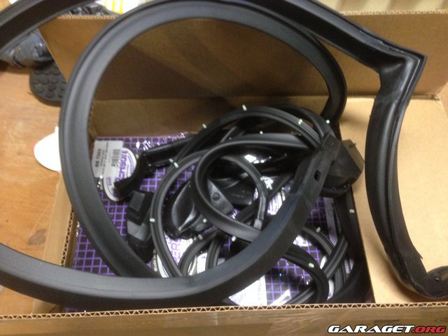

här kommer dagens uppdatering , har nu monterat dit alla delar och försökt göra det bästa av passformen tongue
samt fått hem nya dörrlister som är monterade ,

dock så visade sig shaker scoopet bli för högt monterad så den ligger för tight mot huven , så måste lösa det på något sätt blir kannse att korta ner luftburken och flytta ner fästen för scoopet , kommer nog bilder på det imorgon

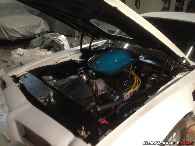

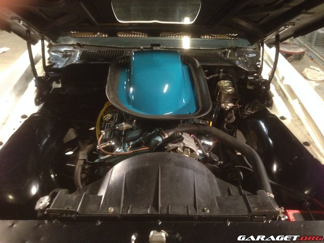

Ser bra ut ! Är det nå godis i motorn eller är den original ?

Sitter bl.a en vassare kam samt högkomps kolvar i

Hehe alla som har sett skims av amerikanska mått förstår att det är inte helt enkelt att pilla ihp en såndär kaross igen efter demontering så bra jobbat! smile

smile tackar så mycket jo fick skimsa det mesta mellan 2-12 mm :p

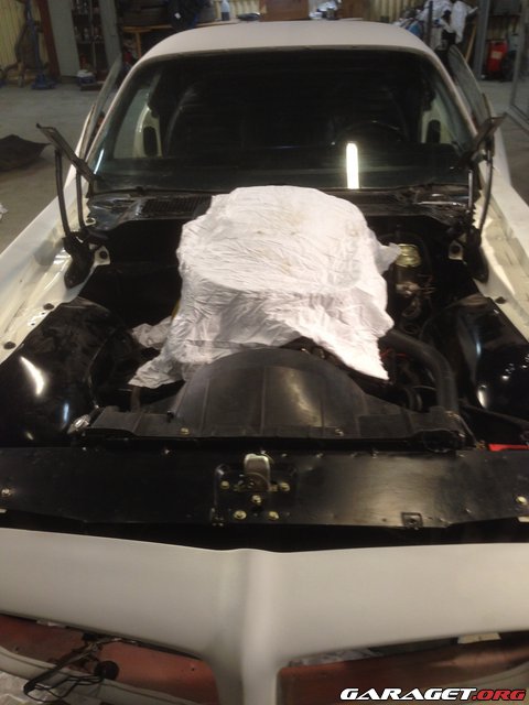

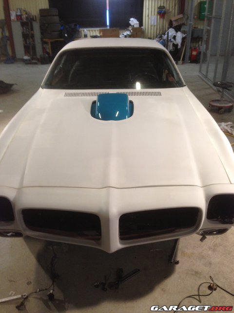

Sådär nu har jag åtgärdat problemet med att scopet låg för tight mot huven , kapade bort 15 mm på överkanten av luftburken och flyttade ner fästena på den för scoopet så nu rör det på sig fint i huven smile
