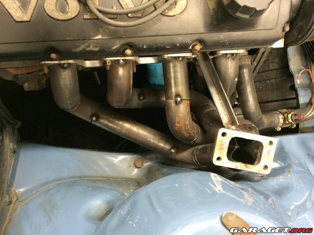

Sen fick vi ihop ett grenrör igårkväll me, inte helt 100 klart men det är så det ska se ut iallafall, eventullt modda om 1ans rör för mer frigång till generatorn som sitter direkt under!
Men annars är jag nöjd smile Och såklart wastegaten kvar !
(ignorera siffrorna på kollektorn)

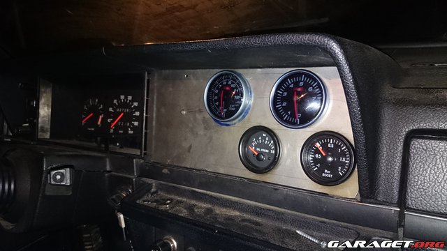

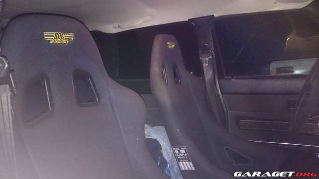

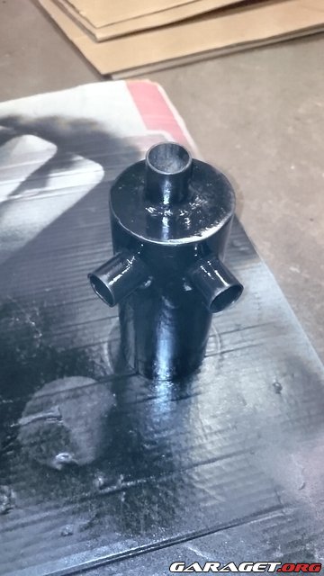

Börjat med en panel för lite mätare, gjort en catchtank till vevhusventilationen och fått i den sista stolen smile
https://www1.garaget.org/gallery/images/138/137748/137748-0e70fe996a2aaec825b43cd159445b36.jpg
Har bara gjort hål för dom mätare jag har, ska väl i med 1-2 till + lite knappar o skit

Catchtank gjort av 3" rör och bitar av en rostfri badstege från nån båt. Ser väldigt liten ut på bilden men är mycket större i verkligheten.

Riktigt taskig bild men man ser ju iallafall att båda sitter i!

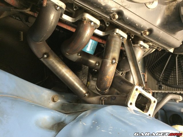

Har punktat klart grenröret helt med wastegate och allt, trångt blir det men det går iallafall!

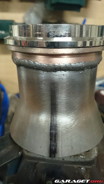

Har även svetsat dit en av ringarna till v-bandsklämman på en kona som ska sitta på downpipen sen.
Konan från början stiger från 3"-4" men behöver endast 3,5" så jag ska korta ner den lite granna så blir den kalas smile
Trodde klämmringen skulle slå sig men det gjorde den inte, skönt!

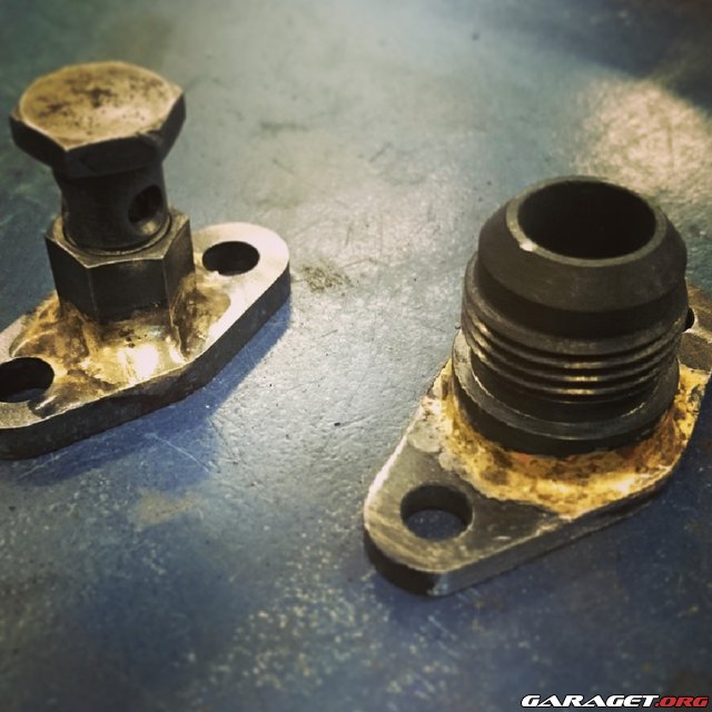

Och till sist så är kopplingarna färdiglödda på oljeflänsarna till turbon! Måste eventuellt göra om returen, kopplingen på slangen kan kanske ta i kompressorhuset men det återstår att se.
Vi hårdlödde med mässinglod och de funkade klockrent! cool
