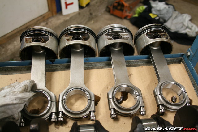

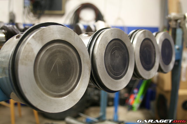

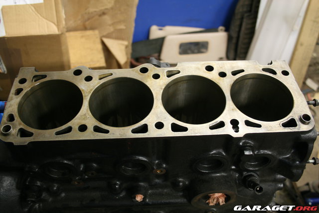

Motorn hämtade jag av en kompis som hade renoverat den med nya lager, packningar o ringar + H-profilsstakar.

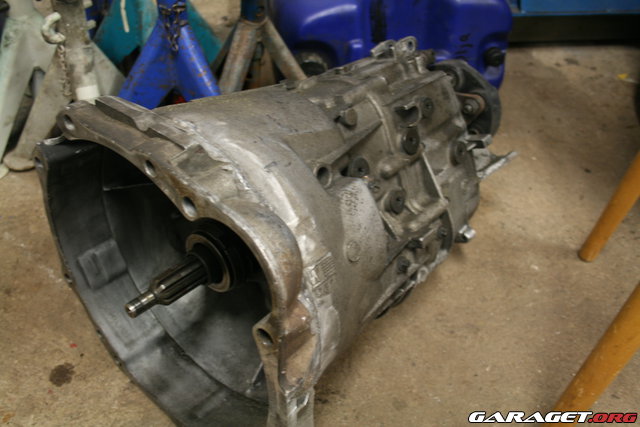

Han hade även svarvat 2,8mm av squishen på kolvarna för hans planer var att köra med 16v topp innan han fick för sig att sälja den. Köpte även en omsvetsad BMW M3 låda med spakställ o balk, istället för att åka o snåla med en M47 som kanske inte tål karateväxlingar med den effekten hmm
Här kommer iallafall lite bilder på grejorna som finns änsålänge
