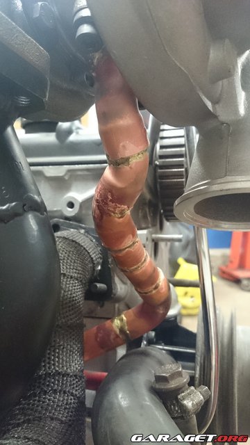

Även farsan har varit i svängen och hårdlödit ihop en oljereturledning i koppar och mässinglod
https://www1.garaget.org/gallery/images/138/137748/137748-ea0687e0c15fe89e25185796b9c2a14f.jpg

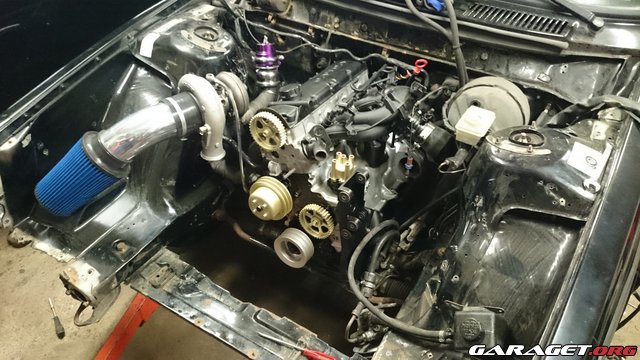

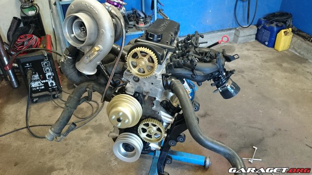

Fick dit lite kamdrev och remskiva till vattenpumpen med färg på, drog dit spjällhuset och lite annat runtikring!
https://www1.garaget.org/gallery/images/138/137748/137748-e286cdcfa275023555aeafcd36ffa2ac.jpg
Fick även mitt 4" Alu rör idag från Ridetech. Kapade av det en liten bit då det stack ut ganska mycket, så vi får se om det passar i bilen sen smile

säker på att lödningen kommer att hålla för temperaturen vid turbon ? :o

Oggart - De visar sig, men det tror jag att de gör smile
Turbo?

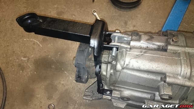

Fick ner maskinen i bilen med växellåda och allt, saknar svänghjulsbultar så bultade bara dit lådan för att bygga en balk och bygga klart spakstället. Nu på kvällen när jag skulle prova montera kardanen så saknades de ca 10cm mad
Men hade missat att man skulle ha främre kardanen från en 740 med M47 och inte en 240 med M47, men åkte o hämtade en direkt så problemet är redan löst cool.

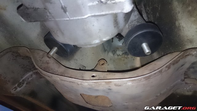

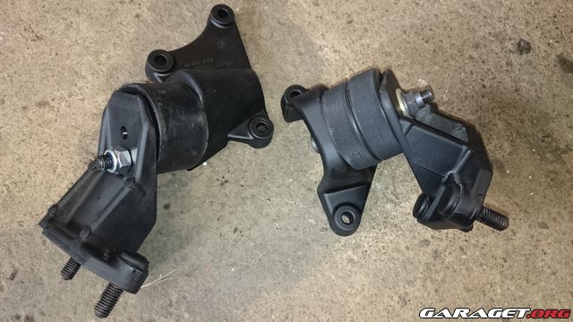

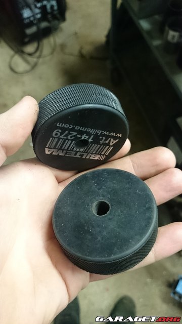

Hade beställt motorkuddar till maskinen också, från en 240 diesel då dom är lite hårdare.
Väl när jag ska hämta dom märker jag att gubben bakom disken hade beställt 2st Vänster kuddar....hmm
Så slutade med en resa till Biltema och köpa lite hockeypuckar, fantastiskt bra med juior puckar, små och smidiga!
2st puckar på höjden blev samma höjd som original kudde. Dom andra 2 är till växellådsbalken, blir nog lagom stumt smile

https://www1.garaget.org/gallery/images/138/137748/137748-08dec776ee22a6386387f2f3887280e2.jpg
Dom smidiga små puckarna smile
https://www1.garaget.org/gallery/images/138/137748/137748-96ef72bcb209114e6eee78de874ca02c.jpg
Motorkuddarna

De ombyggda spakstället, svetsade bara på lite fästen på original 240 M47 spakstället. Funkar kanon smile

Maskinen äntligen i! Monterade motorfästena direkt på motorn o växellåda också, jättesmidigt att hissa ner med rätt verktyg smile

Ser bra ut! Vilken sida satte du puckarna på?

nilsson_10 - Puckarna satte jag på avgassidan , och balken så föredrar jag dom ursprungliga hålen. Blir ny balk till stödlagret bara smile

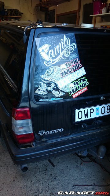

Provade med lite stickers, själv tycker jag det blev fränt smile
Tycks om de då? (om de inte tycks om spelar det ingen roll för de kommer ändå inte tas bort)
https://www1.garaget.org/gallery/images/138/137748/137748-670c6be1796d1b82eba07ad3f56f2804.jpg
Inte tagit bort "filmen" från 2st här men bara så man ser hur det ser ut

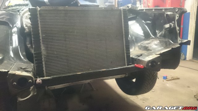

Sen har jag även kapat ur kylarbalken ganska rejält för att få på största 940 turbo kylet, Ser ju rätt biffigt ut!
https://www1.garaget.org/gallery/images/138/137748/137748-1a399d510287d102d8e540c383a3aebb.jpg
Ber om ursäkt för dom kassa bilderna, mobilkamera ni vet...
