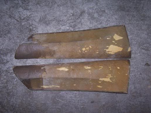

Plastade förstärkning på insidan av sidokjol+breddskärm
Den ser alldeles krokig ut på bilden, men den är faktiskt helt rak.
http://i5.photobucket.com/albums/y168/NorrBurst/insida.jpg

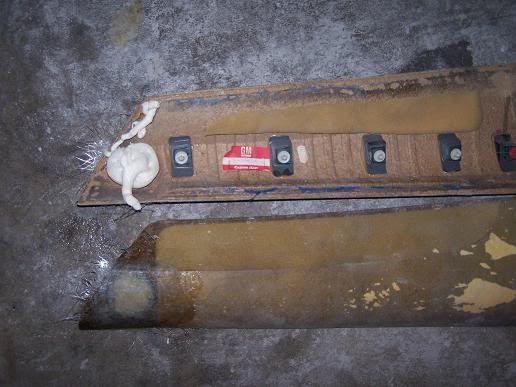

Spackel på dörrsida för att lägga igen sidofack
http://i5.photobucket.com/albums/y168/NorrBurst/drrsida-2.jpg

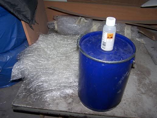

En hink med polyester, lite härdare och glasfibermatta.. tack Putte P för hinken
http://i5.photobucket.com/albums/y168/NorrBurst/poly.jpg

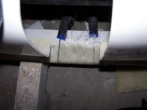

Dörrsidorna, som ni minns fyllde jag högtalarhålen med byggskum, skar ur skummet när det stelnat och nu plastade jag igen det
http://i5.photobucket.com/albums/y168/NorrBurst/drr.jpg
http://i5.photobucket.com/albums/y168/NorrBurst/drr3.jpg
http://i5.photobucket.com/albums/y168/NorrBurst/drr2.jpg

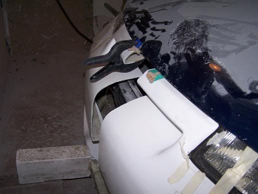

Fronten fick jag fixera med lite tegelstenar, nyptänger och två st moppskaft, sen var det bara att passa in delarna i varandra och plasta på utsidan först så det håller ihop för stunden.. vi ska göra den riktiga fästpunkten på insidan av fronten..samma som med sidokjolarna+breddarna
http://i5.photobucket.com/albums/y168/NorrBurst/bil3.jpg
http://i5.photobucket.com/albums/y168/NorrBurst/bil4.jpg

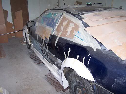

Breddarna börjar bli färdiga för permanent montering. lite spackel o slip jobb kvar
http://i5.photobucket.com/albums/y168/NorrBurst/bredd-2.jpg
http://i5.photobucket.com/albums/y168/NorrBurst/bil.jpg
http://i5.photobucket.com/albums/y168/NorrBurst/bil2.jpg
