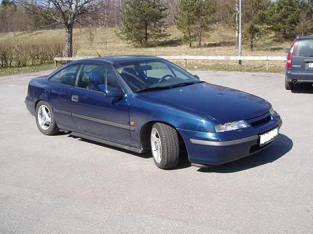

BILEN:
Opel Calibra 8v 116hk -93 Blå
SKICK/LAGAT:
Fin, rostlagad, motorn har 26000 mil på nacken
Regelbunden service med tändstift, olja, oljefilter, luftfilter och vätskor
Termostat och tempgivare bytta februari -06
Drevaxel vänster inhandlad, bytes snarast
Bromsar runtom bytta till Brembo Juli-06
Stötdämpare bytta till gasdämpare, sänker 40mm Juli -06
Fjädringen bytta till Lesjöforsfjädrar, sänker 40mm Juli -06

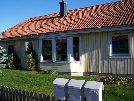

Hit flyttade jag, tjejen, hunden o katten
http://i5.photobucket.com/albums/y168/NorrBurst/lavilla.jpg

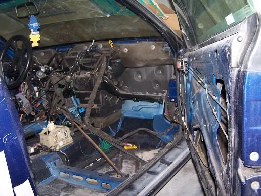

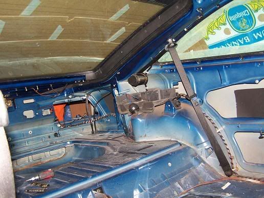

Helt tomt invändigt
http://i5.photobucket.com/albums/y168/NorrBurst/tomt.jpg
http://i5.photobucket.com/albums/y168/NorrBurst/tomt2.jpg

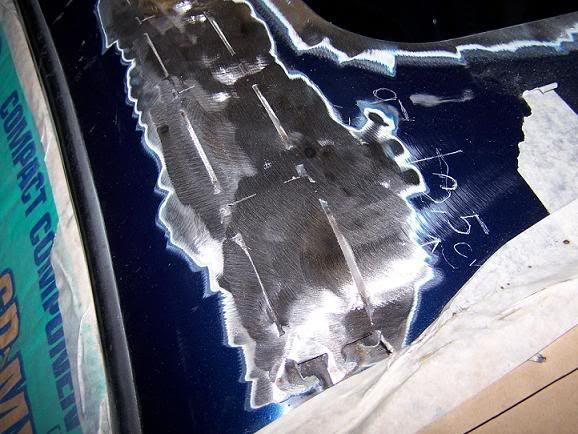

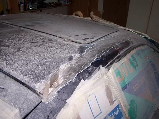

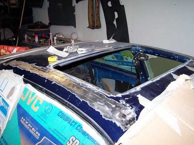

Taklisten, antennen igensvetsad. Takluckan håller jag på med, fick slut gas i svetsen
http://i5.photobucket.com/albums/y168/NorrBurst/luckansnartsvetas-1.jpg
http://i5.photobucket.com/albums/y168/NorrBurst/taklistensvetsad-1.jpg
http://i5.photobucket.com/albums/y168/NorrBurst/tak.jpg

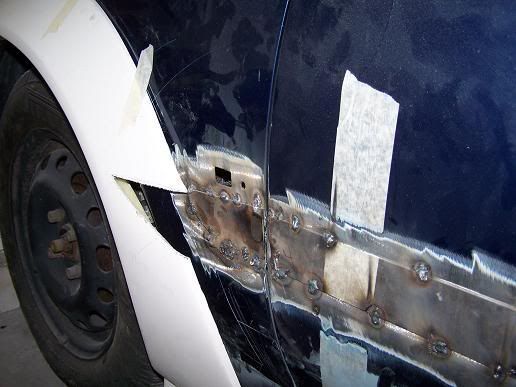

Dörrlisten svetsad och breddskärmen redigt tillkapad
http://i5.photobucket.com/albums/y168/NorrBurst/svetsfram.jpg

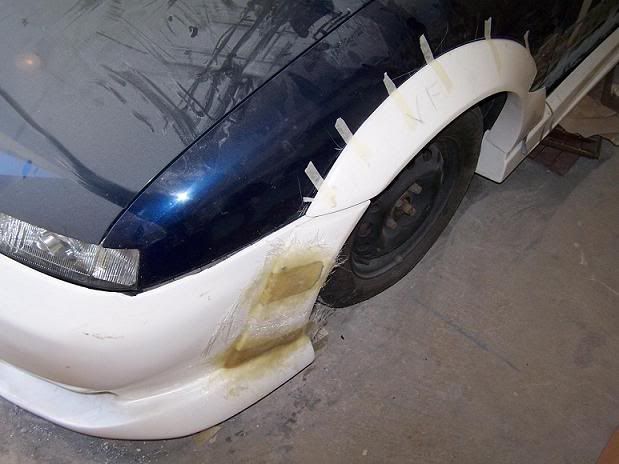

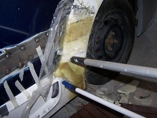

Sidokjol och breddskärm sönderkapade och i första skedet av ihop plastning
http://i5.photobucket.com/albums/y168/NorrBurst/sida.jpg
http://i5.photobucket.com/albums/y168/NorrBurst/breddbak.jpg
Fronten och breddskärm plastas ihop
http://i5.photobucket.com/albums/y168/NorrBurst/bredd2.jpg

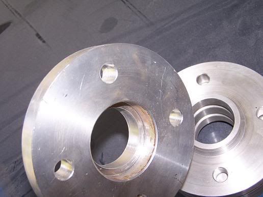

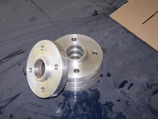

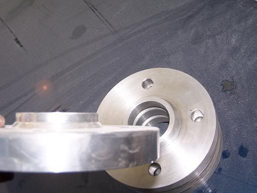

Egensvarvade spacers, 20mm
http://i5.photobucket.com/albums/y168/NorrBurst/plattor.jpg
http://i5.photobucket.com/albums/y168/NorrBurst/plattor3.jpg
http://i5.photobucket.com/albums/y168/NorrBurst/plattor2.jpg

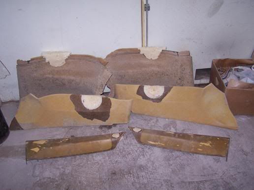

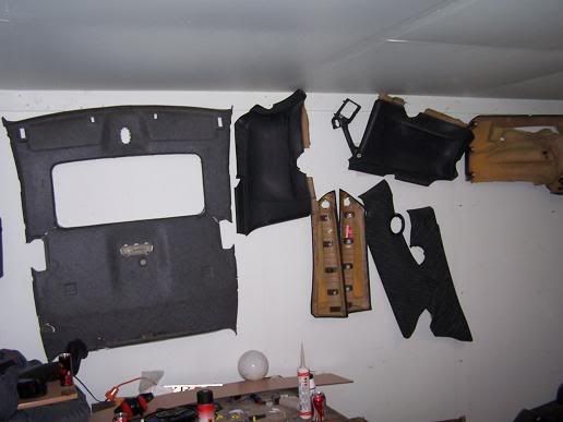

Inredningen hänger o väntar
http://i5.photobucket.com/albums/y168/NorrBurst/inredningpvgg.jpg

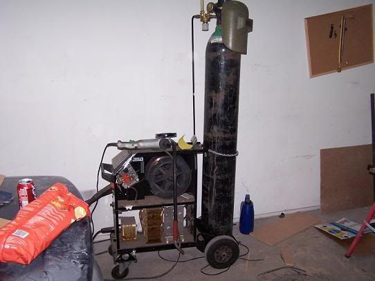

kan ni fatta att gasen tog slut i denna tanken!!!???
http://i5.photobucket.com/albums/y168/NorrBurst/bidsvets.jpg

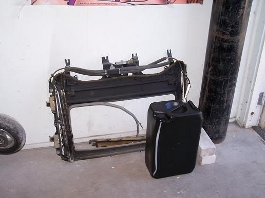

Motorn till takluckan
http://i5.photobucket.com/albums/y168/NorrBurst/motorn.jpg

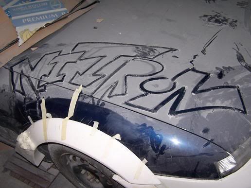

http://i5.photobucket.com/albums/y168/NorrBurst/nitron.jpg

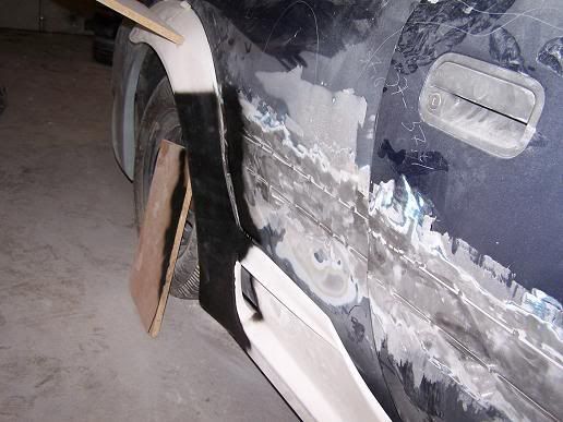

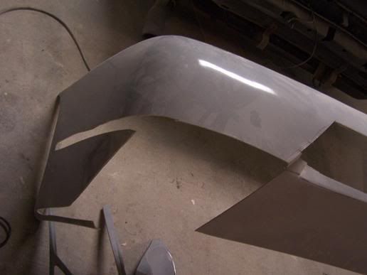

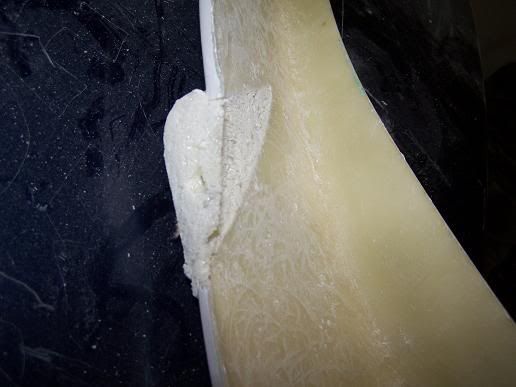

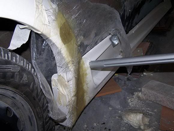

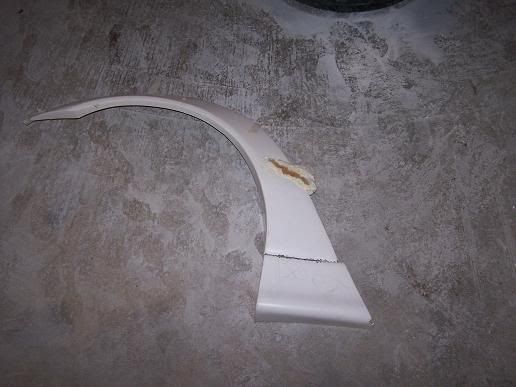

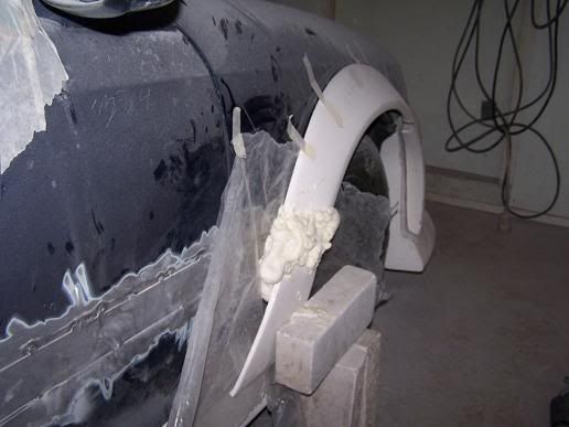

Breddskärmarna fram tar form. kapa, byggskum, slipa o plasta
http://i5.photobucket.com/albums/y168/NorrBurst/bredd7.jpg
http://i5.photobucket.com/albums/y168/NorrBurst/bredd5.jpg
http://i5.photobucket.com/albums/y168/NorrBurst/bredd4.jpg
http://i5.photobucket.com/albums/y168/NorrBurst/bredd2-1.jpg
Slipad och klar att plastas från insidan som första skede
http://i5.photobucket.com/albums/y168/NorrBurst/bredd-1.jpg

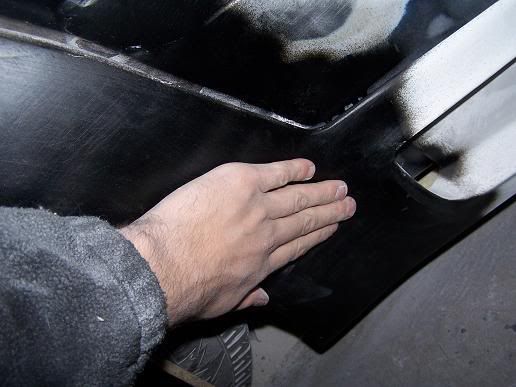

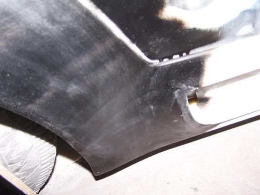

Finspacklet slipat och klart..på med svart spray för att kolla resultat, mycket bra! men inte nöjd..sprutspackel gör nog susen!
http://i5.photobucket.com/albums/y168/NorrBurst/bredd6.jpg
http://i5.photobucket.com/albums/y168/NorrBurst/len2.jpg
http://i5.photobucket.com/albums/y168/NorrBurst/len.jpg

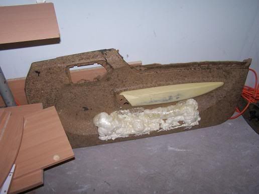

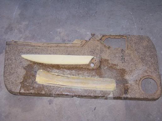

Dörrsidorna börjar också ta form. Byggskummet slipat och klart för plast
http://i5.photobucket.com/albums/y168/NorrBurst/drsidor.jpg
http://i5.photobucket.com/albums/y168/NorrBurst/drrsida2-1.jpg

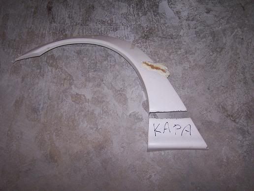

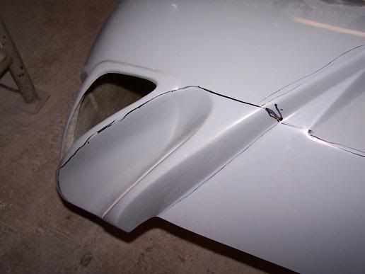

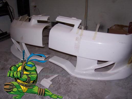

Att plocka hem grejjer från Polen är inte alltid bra.. en 4cm för bred front vill jag inte ha, så fram me ninjasvärdet!

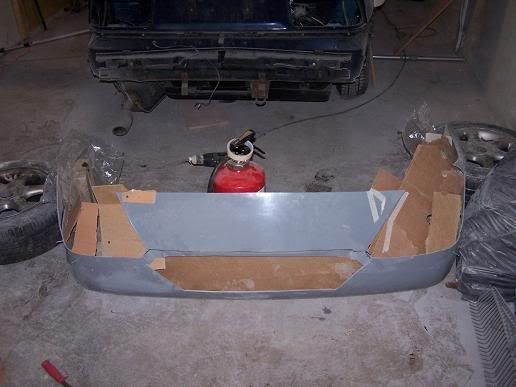

http://i5.photobucket.com/albums/y168/NorrBurst/kapakopiera.jpg

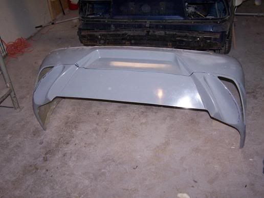

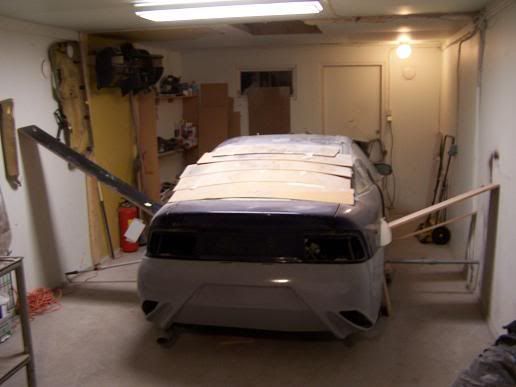

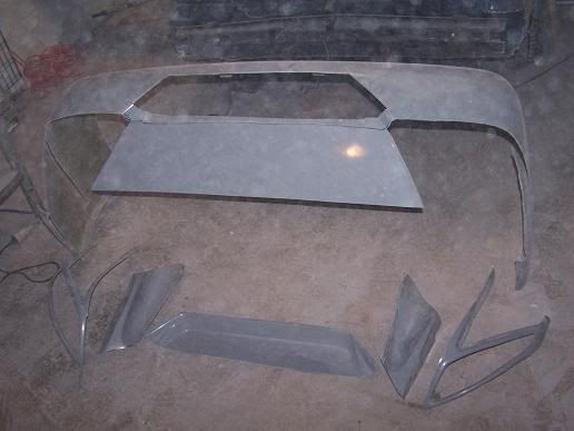

Slutligen för dagen, efterlängtad ombyggnad av Baken! Kapa och forma är min melodi.
http://i5.photobucket.com/albums/y168/NorrBurst/bak2.jpg
http://i5.photobucket.com/albums/y168/NorrBurst/bak3.jpg
http://i5.photobucket.com/albums/y168/NorrBurst/bak4.jpg
http://i5.photobucket.com/albums/y168/NorrBurst/bak5.jpg

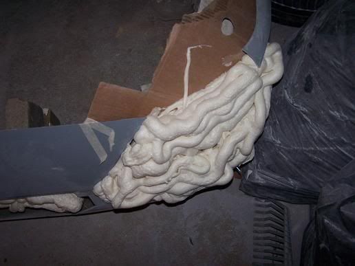

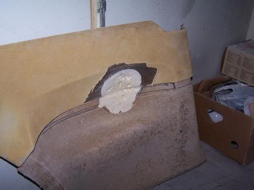

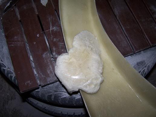

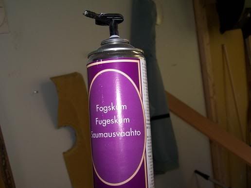

För att inte byggskummet ska välla över hela stället gör vi en liten korg som den håller sig i.
http://i5.photobucket.com/albums/y168/NorrBurst/bak.jpg
http://i5.photobucket.com/albums/y168/NorrBurst/skum.jpg
Nu kliar glasfibern redigt i nacken..så vi hörs imorn!

Idag kapade jag upp hjulhusen ca 5cm, för att vidga utrymmet för fälgarna smile
övrigt är det spacklslipning, plastning och byggskums formning som gäller.. baken blir jättefin.. och breeeed!
