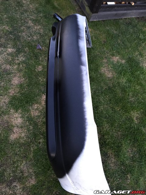

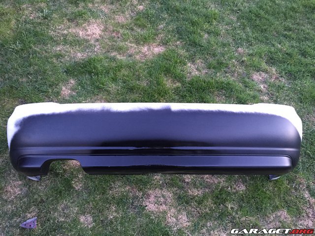

Så här vart det efter jag spacklat igen hålet, lackade uppe på spacklet för att nya foliet ska fästa bättre smile

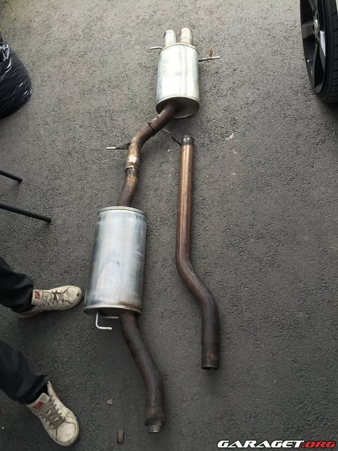

Nya avgasröret som sitter på bilen nu och även platsbyggt så det inte ska ta i någonstanns under smile, det är 2,5" rostfritt hela vägen från en 3" rostfri downpipe utan katt, dock så ska mitten dämparen bort smile

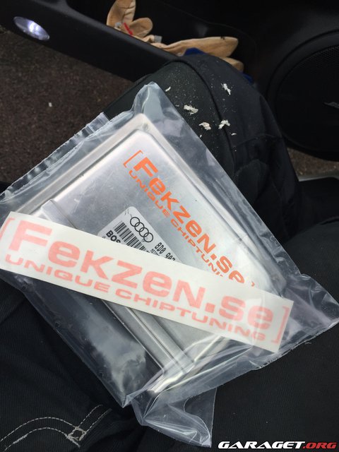

Fick även mitt anpassade chip för den "hårdvaran" jag har under huven,
varvstopp flyttat till 7000rpm
mappat för E85 där 630cc siemens deka spridare kommer användas och givetvis resten setupen.
