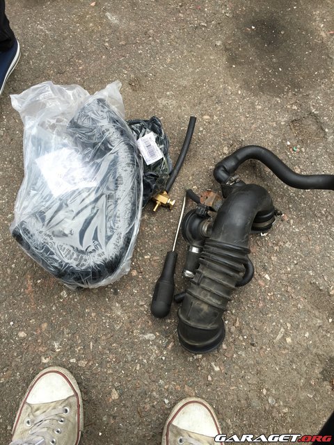

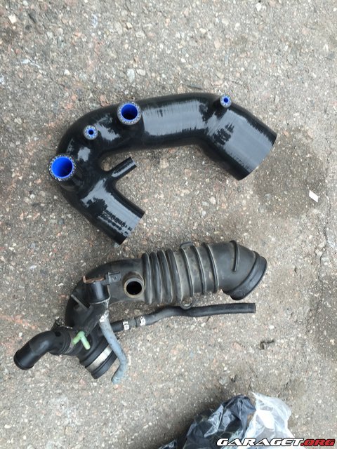

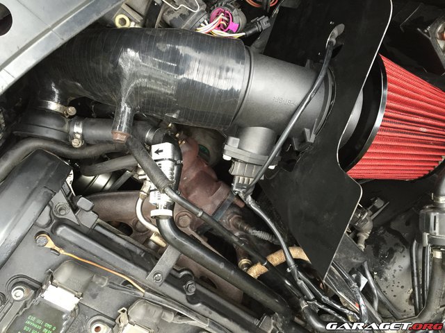

Tjabba, har fått bilen att gå hyffsat bra, lite små justeringar kvar till jag är helt nöjd men får duga sålänge tills jag får orkar fixa till det till helt 100, laddtryck på 1,5 och laddet kommer skitfort plus att det sitter pysventil på nu så det hjälper ju laddtrycket lite på traven, men rätt kul med tidigt ladd smilesmile
köpte en större insugsslang till turbon då vr6 lmm huset var större och orginal slangen inte passa,

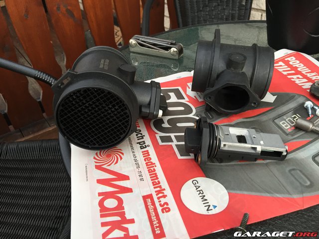

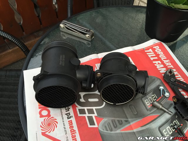

plockade över orginal lmm till vr6 huset, jävligt smidigt att det var "likadant hus" fast större så allt passa rakt i smile,
https://www1.garaget.org/gallery/images/168/167901/167901-ce4320595dac27d931ab3a35f554cc70.jpg
https://www1.garaget.org/gallery/images/168/167901/167901-befebcb57405bb1faf45e0f5ddbc9ec0.jpg
Dock rätt stor skillnad smile smile

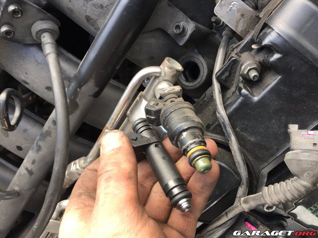

böt till 630cc spridarna nu, så nu går den helt på e85 och skjuter på rätt bra smile (skitigt javet....)
