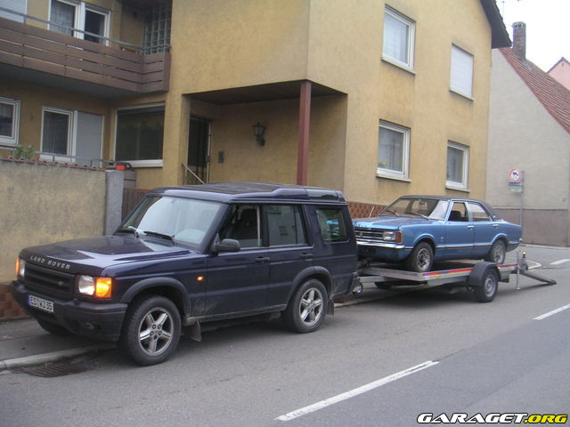

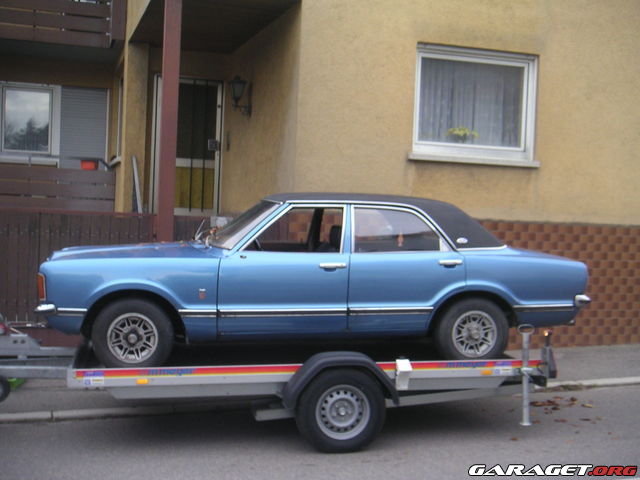

Ett tag sedan jag skapade tråden. Nu är iaf bilen hämtat och arbetet påstartat. ÄR som vanligt mycket mer jobb än vad man tror, hoppas bara att vi klarar av att få bilen till brukligt skick. Detta projekt kommer att ta väldight kång tid eftersom vi bara kan jobba några timmar i veckan på bilen. Försöker uppdatera löpande.
http://www.garaget.org/gallery/archive/42075/5899/42075-35299.jpg
Hämtning av bilen utanför Heidelberg...

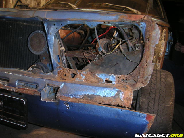

Strippning av bilen påbörjad... lite rost
http://www.garaget.org/gallery/archive/42075/5899/42075-35303.jpg

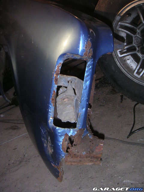

Skärmarna är lite dåliga i framkant, i övrigt helt friska. Några tips på hur man kan laga dem på ett snyggt sätt???
Finns massor med mera rost men kan inte visa allt. Visar det all eftersom det dyker upp. Vad är en bra strategi för detta projekt? Har väldigt lite erfarenhet av renovering av bilar...

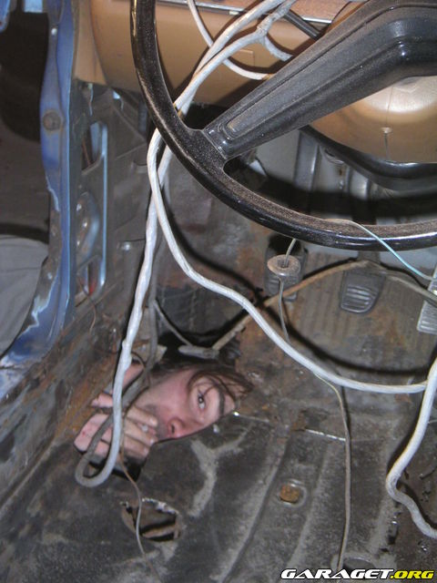

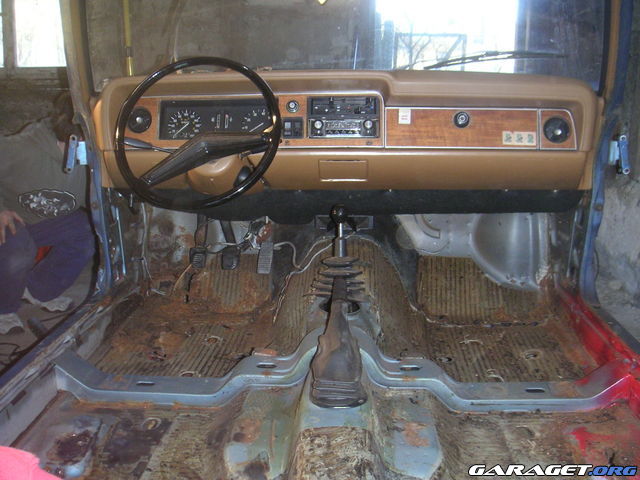

Så, lite fler bilder. Bilen är nu helt ren, helt strippat och ska det börjas med att reparera rost. Golvet i bilen är delvis väldigt dåligt, men det ska nog gå att ordna. Hela bilen är prakitskt taget tillgänglig i reparations-bleck... smile
http://www.garaget.org/gallery/archive/42075/5899/42075-42933.jpg

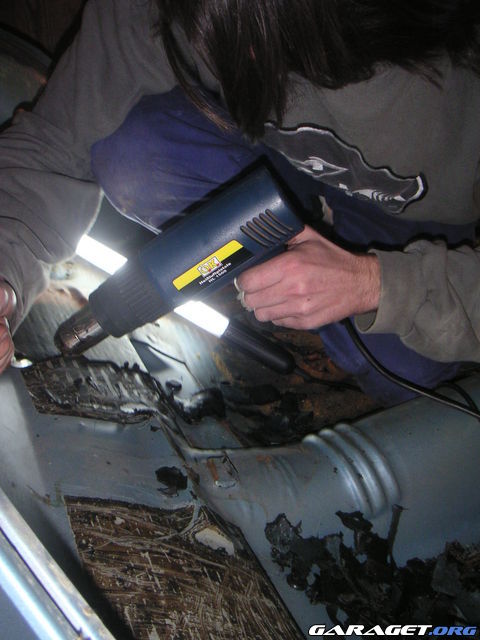

Bort med "asfaltsmassa", efter att ha bränt oss ett antal gånger på varmluftspistolen var allt borta...
http://www.garaget.org/gallery/archive/42075/5899/42075-42934.jpg
Som ni ser så är golvet genomrostat på flera ställen.....
Någon som vet vad alla hålen i golvet är bra för? Ser ut som pluggarna i badkaret. Det finns 2 typer, en som bara går genom golvet  och en som går "in i ramen".

Är det verkligen en 73;a med den instrumentbrädan?
Hur som helst. Har en 75:a i ungefär samma renoveringsstadie för tillfället fast med helt golv bortsett ifrån två små hål jag redan svetsat.
Kan ta en bild nästa gång jag är i bilen och slänga upp så kanske det framgår lite.

Det är en Ford Taunus GXL från 1973, den måste iaf vara byggd innan 1974 eftersom den är registrerad första gången 1974.
Att laga golvet ska nog inte vara allt för svårt, de flesta av hålen går att lappa ihop. Problemet är på förarsidan eftersom vatten troligen runnit in från hjulhuset så att bilen "rostat från insidan". Verkar dessutom som om det sitter en gammal lagning där.
Angående hålen, verkar vara en bra tanke att de skulle vara för att släppa ut vatten, men hela golvet var täckt med asfaltsmassa så hålen, med pluggarna i , var helt täta och inget kan rinna ut.

Det jag tycker är sjukt är att glasfiberskärmarna är så kostsamma. Brukar ju annars vara ett billigare alternativ.
De flesta andra plåtdelar går faktiskt att få tag på för ett par hundralappar om man orkar leka detektiv, NOS delar då alltså. Men just skärmarna har gått ur sortiment.
Verkar som om skärmarna helt klart är bilens svaga punkt när det gäller rost wink
Skärmarna för 76 och framåt kan man ibland hitta i princip gratis dock... irriterande.
Jag får väl lägga ner energi på att helt enkelt försöka svetsa de jag har.
Dock drygt eftersom det är på ett jobbigt ställe det rostat...
