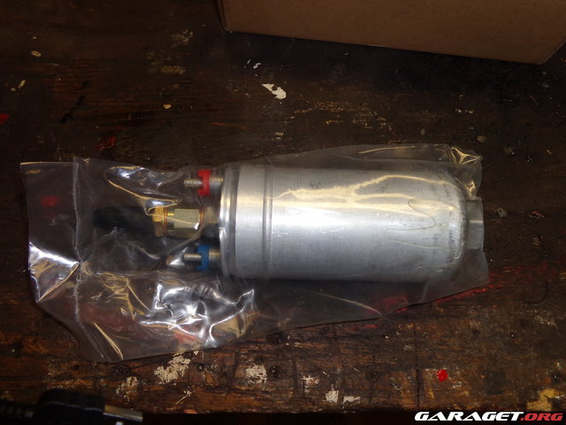

https://www1.garaget.org/gallery/images/184/183829/183829-fe5c9330bab43a6cebeb1551c8b3f251.jpg
Fick bli en 044 kopia, men nu är frågan?
montera i tank eller byta ut den som sitter under och behålla original i tanken?
(Har dubbla pumpar original imat de är en GL 91)

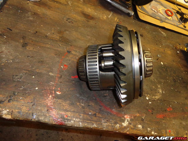

https://www1.garaget.org/gallery/images/184/183829/183829-ac787b214ca336d46628d65254ed8172.jpg
Har även köpt en slungdiff från en 945,a 98 smile
