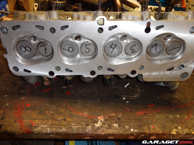

https://www1.garaget.org/gallery/images/184/183829/183829-7a4aca67ffbd3e495a540f72937c450c.jpg

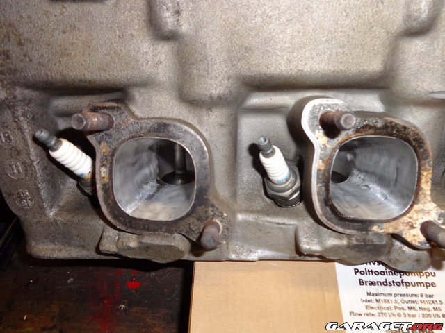

Toppen riktplanad med MIRA frästs säten
https://www1.garaget.org/gallery/images/184/183829/183829-ae8b9ad80c5bc86b791c16fcc7149c25.jpg
Portades även rätt mycke
https://www1.garaget.org/gallery/images/184/183829/183829-ea215b50e2e43e6aabade3081e6bf928.jpg
Toppen flödade innan 175 kbf nu flödar den 215 kbf

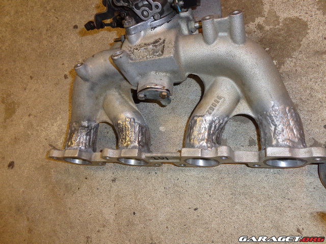

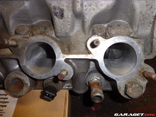

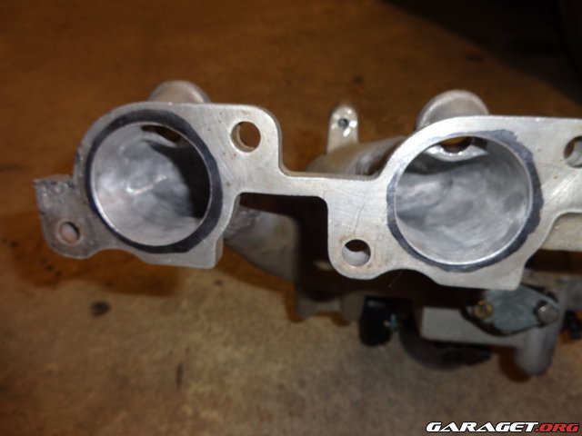

https://www1.garaget.org/gallery/images/184/183829/183829-d04ad0d9cee3dd7d3d305066632fab6c.jpg
Insuget togs även ur vad som gick
https://www1.garaget.org/gallery/images/184/183829/183829-2a8595301812c9df64de90b90b22b793.jpg
Insuget fick byggaspå på under sidan för att få rätt flöde. Flödade innan 160 kbf flödar nu 201 kbf

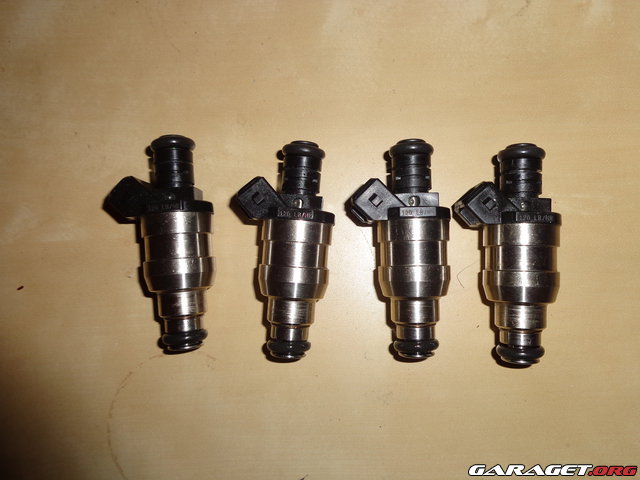

https://www1.garaget.org/gallery/images/184/183829/183829-7a11c9f7167e8e0ab5cf645fc2f8e124.jpg
Har skaffat några dugliga spridare, Lucas 1260cc
4 767 Inlägg
29 november 2013
Jädrans, ja bränsle lär det inte fattas iallafall! big_smile

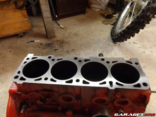

15 december 2013
https://www1.garaget.org/gallery/images/184/183829/183829-70446f9b0885b5fdf20e4cdb6a604eaa.jpg
Blocket toppdeckat nu börjar de hända grejer smile

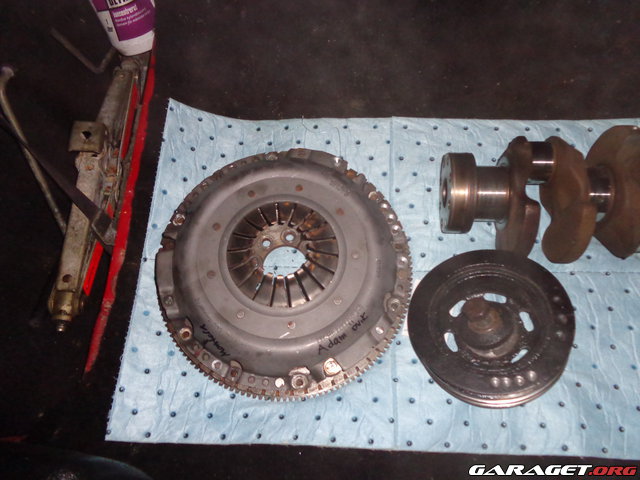

https://www1.garaget.org/gallery/images/184/183829/183829-c3ee180a25660deb2e73fde9bf44d619.jpg
Vev,svänghjul,tryckplatta och remskiva balanserat och klart smile
Bra service på Dynotech Umeå smile

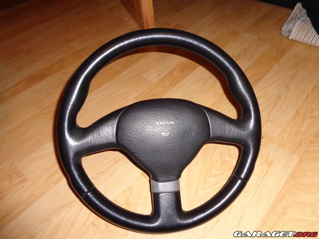

https://www1.garaget.org/gallery/images/184/183829/183829-53ab9a2d98c235e99a084c9e35a4f8f5.jpg
Lyckades även få tag i en Le Mans ratt (Volvo original sport ratt) av en kille på Blocket smile

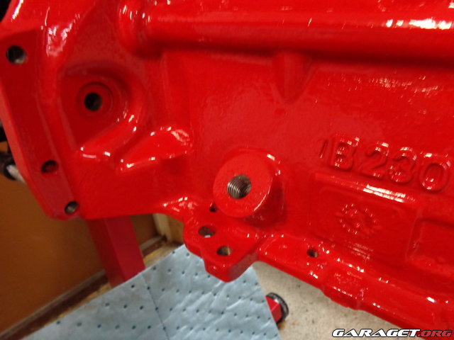

25 december 2013
https://www1.garaget.org/gallery/images/184/183829/183829-3923d15b8dad824627d82e5381cd62c2.jpg
Oljeretur uppborrad till 14mm sedan gängad till m16 smile

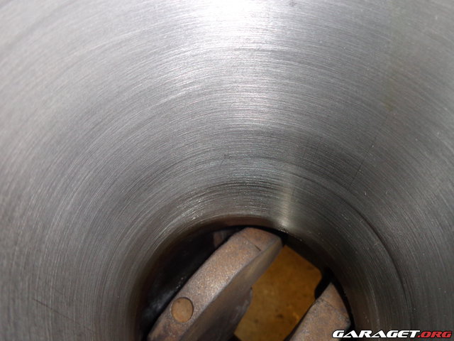

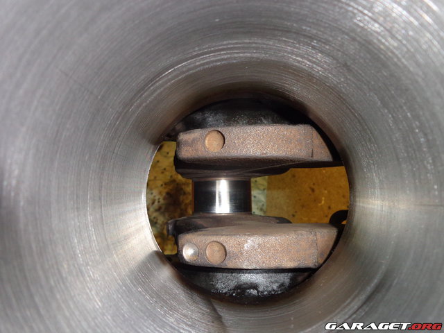

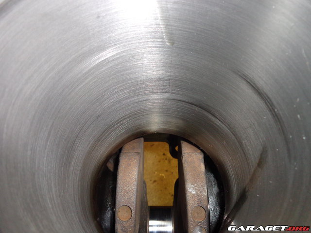

https://www1.garaget.org/gallery/images/184/183829/183829-461a4eecd1c06562ed6fa7ef045d516f.jpg
Honade cylindrarna

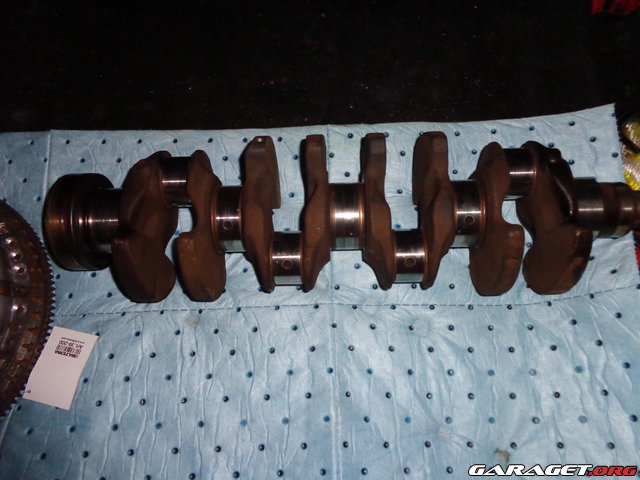

https://www1.garaget.org/gallery/images/184/183829/183829-7bd42842db200a2905f227ea97a31e90.jpg

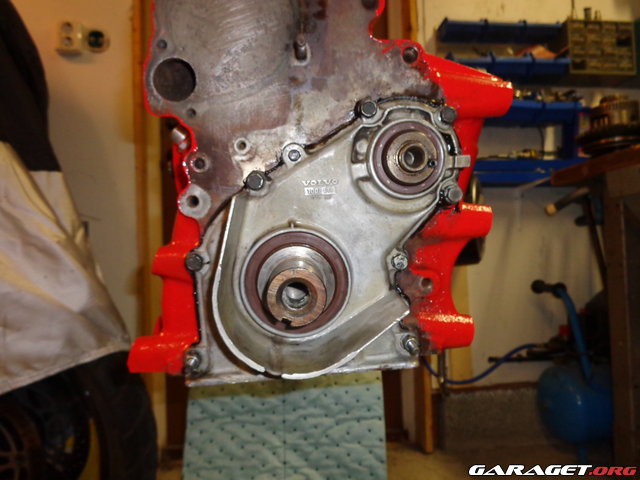

Den nybalanserade veven åkte på plats med nya ramlager smile
https://www1.garaget.org/gallery/images/184/183829/183829-1a7bf8e4d50b01e636f4cc900efae397.jpg
Nya packningar och packboxar cool
