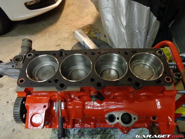

https://www1.garaget.org/gallery/images/184/183829/183829-643e1365f335d90a7130c54ba756825c.jpg
Packningen där den ska vara smile

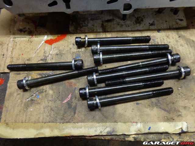

12,9 bultar med 4mm stålbrickor

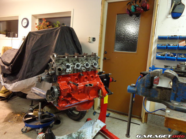

https://www1.garaget.org/gallery/images/184/183829/183829-8161f42eca58c98e37cbed3a5c88cf1b.jpg
Sådär ja! wink Nu börjar de likna nå igen smile

Ser bra ut! smile vad kör du med för toppapackning?
241 Inlägg
14 januari 2014
Athena 2 mm Cooper Ring Topplockspackning smile
