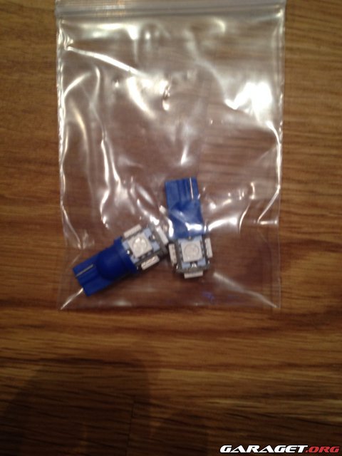

Skruvade som sagt väck mitt mätarhus häromdagen för att kolla vilka lampor som satt där, så beställde lite blåa led lampor. Fick hem två t10 w5w idag och får resten av lamporna på måndag och då kommer update på det och även en guide smile

Dom där dioderna är fan inge vidare inne i bilen. Fick ta 2 sådana till innerbelysningen för mina vanliga var slut, och det går ju knappt kolla när det är mörkt ute tongue

Eller du menar t10 w5w? Dom här jag beställer har rätt hög kelvin så lyser tillräckligt för att lysa och inte för mycket så man blir bländad smile

Dom blå med 5 dioder på,  har dom i taket och jävla irriterande ljus när det är mörkt ute tongue

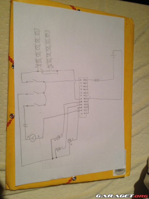

Slängde ihop en snabb och enkel elritning på det LILLA kommande projektet som jag tänkte sitta med i vinter. Men som sagt få bli efter jul när man har pengar.
Tror ni kan avläsa vad projektet kommer bli i bilen big_smile

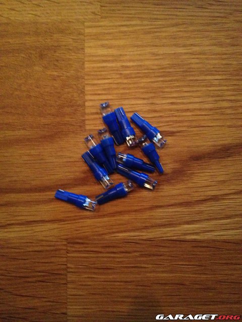

Mina lampor kom idag smile (t5) fick mer vad jag beställde och betalade för wink

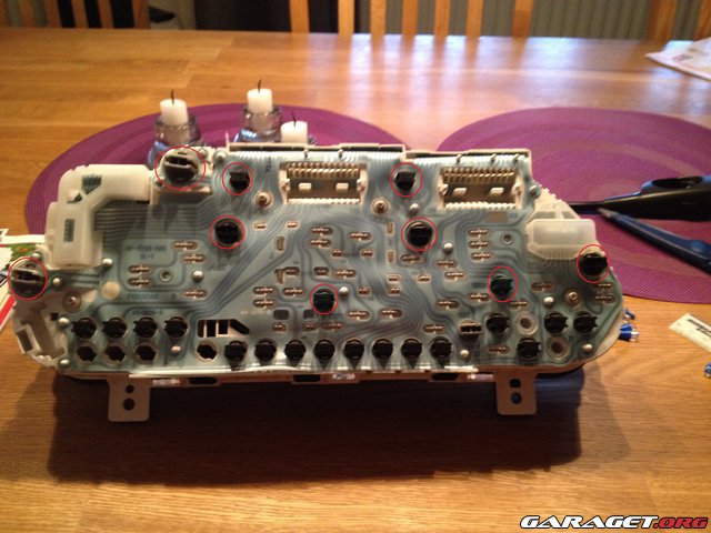

Lamporna som sitter i mätarhuset är 2st t10 w5w och sju st t5. (ser tidigare bild på t10)
Efter du fått väck din mätare så lossa dessa socklarna.
https://www1.garaget.org/gallery/images/199/198789/198789-29ae20fbdbe613bab561d1805d0f47cb.jpg

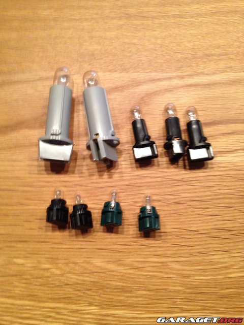

och så här ser dem ut när du fått väck dom från mätaren.
https://www1.garaget.org/gallery/images/199/198789/198789-25fb34f534636f37e6704558c703b8c4.jpg

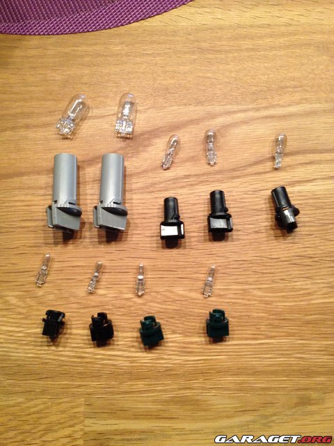

Ta nu ur lamporna ur socklarna så det ser ut såhär.
https://www1.garaget.org/gallery/images/199/198789/198789-eacb7711b3c12c32c135b261edd149b8.jpg

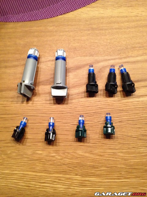

Sen sätter du i dina nya lampor.
https://www1.garaget.org/gallery/images/199/198789/198789-f25e8b3a487afb7c85265fb6dde9b32f.jpg
Om man ny väljer att sätta i led som jag nu har gjort så är det viktig att sätta i dom rätt. + mot + och - mot -.
Dom flesta lamporna ser man inte vilket som är + och - så man får chansa. Skulle det inte lysa så är det bara väck med lampan och håll på den.
